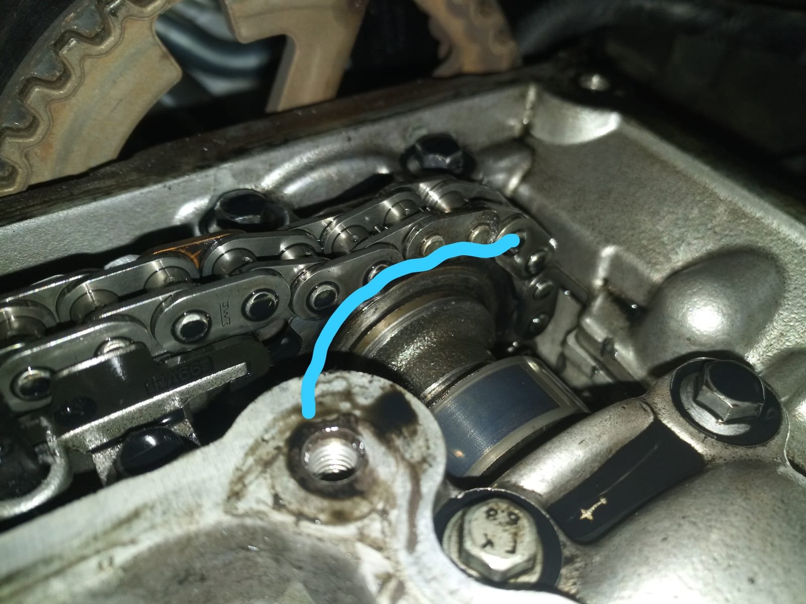

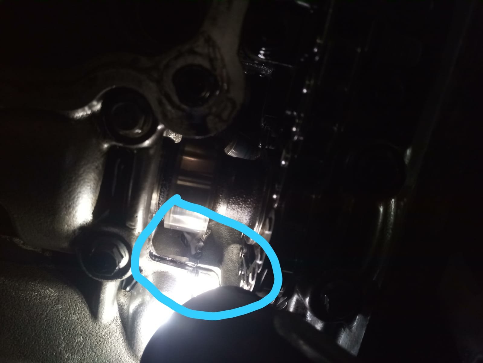

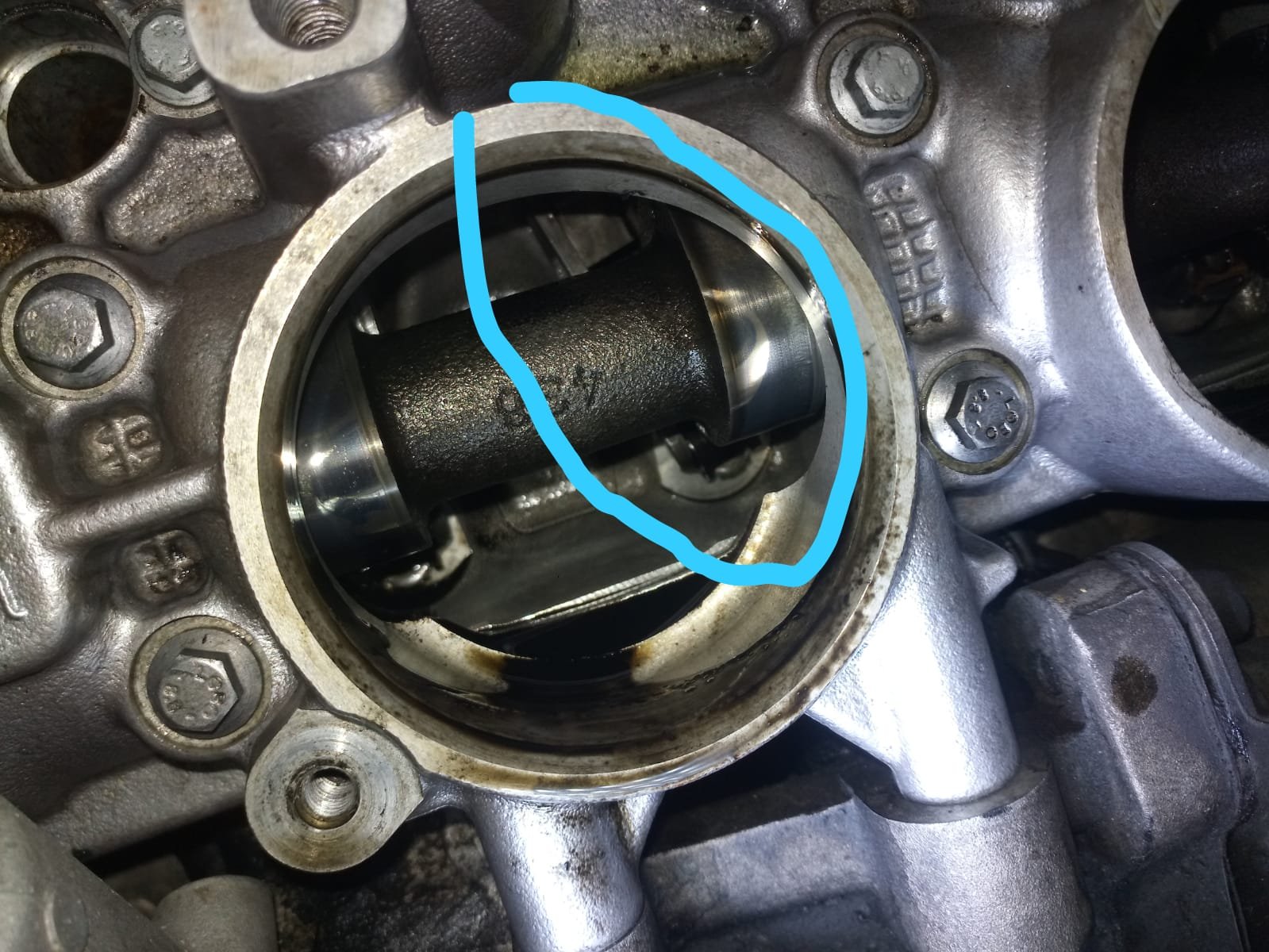

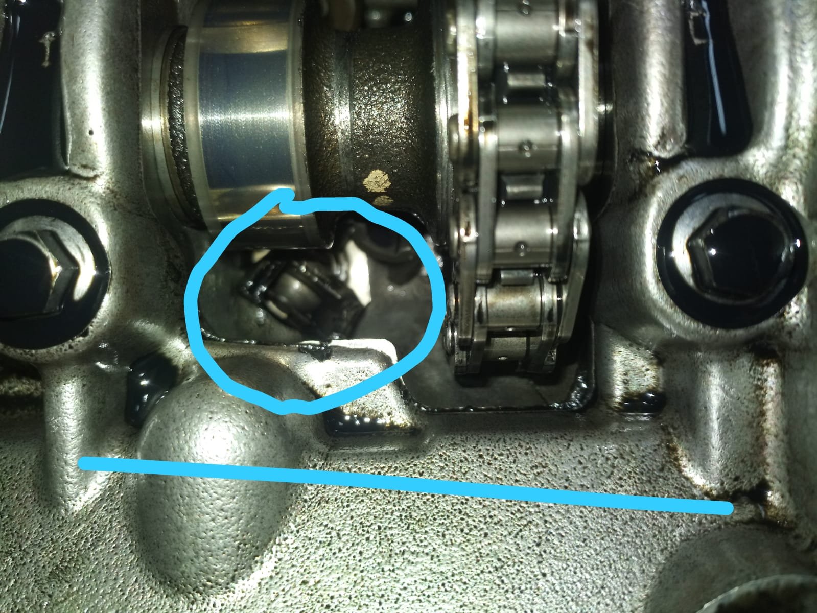

Tak rozebráno... Asi je protočená vačka - viz foto, v reálu je na spoji vačky a ozubeného kola otřep jak by se něco otočilo. Co je taky jasné, je že jsou zničené některé vahadla :roll: Otázka je jak tyhle motory trpí na ohnuté ventily a jestli to znamená hlavu ven a ventily vyměnit, nebo ne...

#4 Příspěvek od Kokesek » 17 dub 2020 21:14
Kazdopadne hlavu dolu. Jestli je to protocene na kole tak je to ok. Ale stava se ze se pohne vacka hrideli. To je horsi. Kdyz jsou dve vedle sebe je se od ceho chytit. Vyrovnat a bodnout tigem.

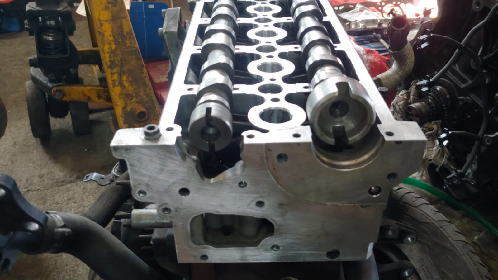

#5 Příspěvek od Zizal » 17 dub 2020 21:32
je to protočené na kole s řetězem, kolo na rozvodový řemen vypadá OK.
Vačku vezmu asi novou, nebo jinou z funkčního motoru. Nemám podle čeho ji nastavit.
Hlava musí dolů proč? Nestačí vyndat vačku a vyměnit vahadla? respektive na co se na té sundané hlavě ještě zaměřit? Nechci to odrbat, ale o tom motoru vlastně nic nevím, tak ať pak jiný problém nezničí repasovanou hlavu hned po montáži...

#6 Příspěvek od MadTom » 17 dub 2020 22:20
Jsi si jistý, že když se to hlo, tak že se neotiskly ventily na píst? Nebo třeba trošku neohnuly?

#7 Příspěvek od Zizal » 17 dub 2020 22:43
Díval jsem se do válců (kamerou) a nevypadá to že by se potkaly. Když to umřelo tak to umřelo potichu, nebyl to ten klasický zvuk oceli bušící do oceli :grin: Točí to na startér potichu a má to něco jako kompresi.

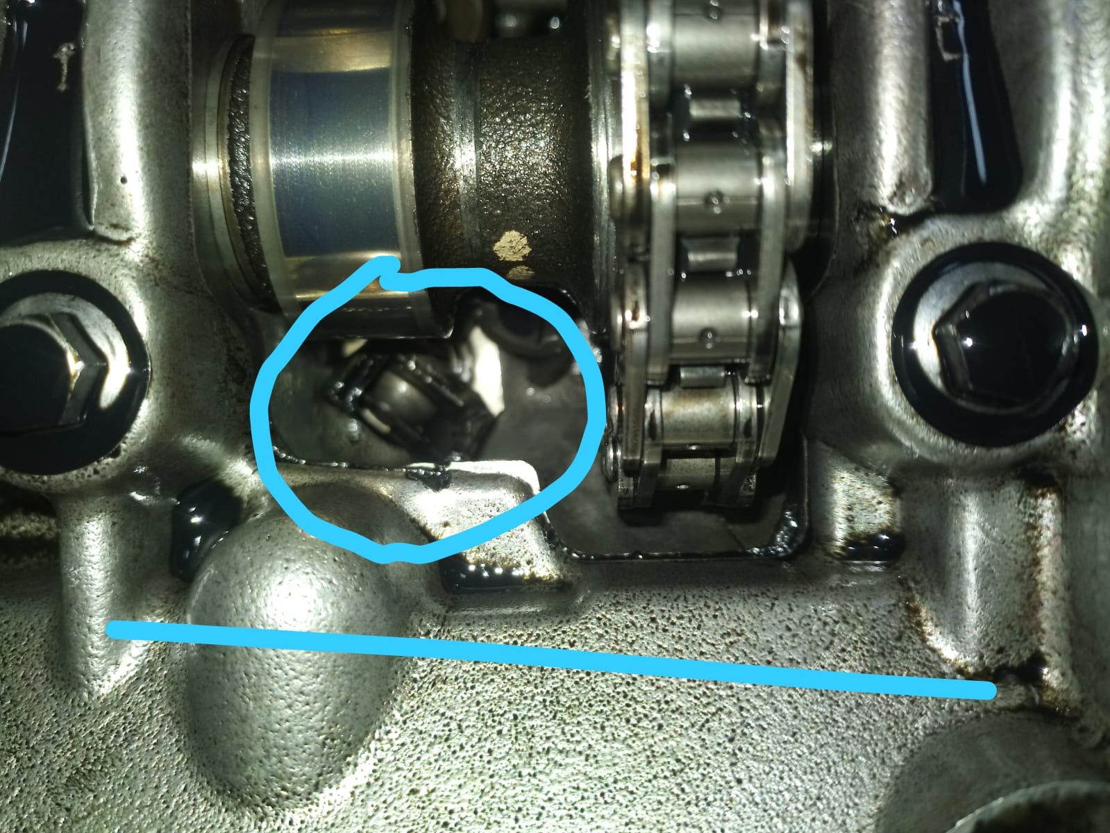

#8 Příspěvek od Miky_CZ » 18 dub 2020 07:23
Mel jsem to same. Vacka kde je cerpadlo tak tam se pootocilo ozubene kolo na vacce. Hlava dolu a otiskle to nebylo.

#9 Příspěvek od Miky_CZ » 18 dub 2020 07:30
Kdyz nastavis rozvody na znacky na retezu vzadu to musi vypadat takhle. My to poznali tak ze ty zuby nebyli svisle

#11 Příspěvek od Zizal » 19 dub 2020 19:28
Příčina je v instalaci kurvítka výrobcem. Kdyby bylo ozubené kolo na vačce nějak zajišťené (klínek, svar, ohnutý hřebík, cokoli...), tak by se nic nemohlo stát. Takhle to může být otázka kilometrů, způsobu jízdy bo náhody. U mě byl asi problém v provrtaném DPF o kterém se před prodejem prodávajcí zapomněl zmínit. Auto spoušťelo regenerace, které končily neúspěšně po překročení maximální povolené doby, takže výfuková část hlavy musela dostat neskutečně zabrat tepelným namáháním. Ale slyšel jsem o stejné vadě i aut bez DPF a na netu na anglických fórech se to prý objevilo i v záruce...
Já to asi zkusím oživit bez sundání hlavy z motoru. Na UK foru bylo popsané víc případů, kdy jen vyměnili vačku a jezdí dál. Čekají mě do toho i další investice, tak si půlení motoru nechám ujít...
