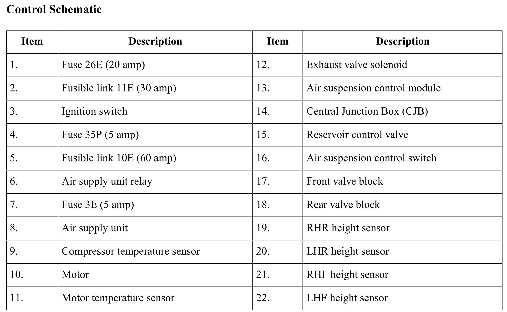

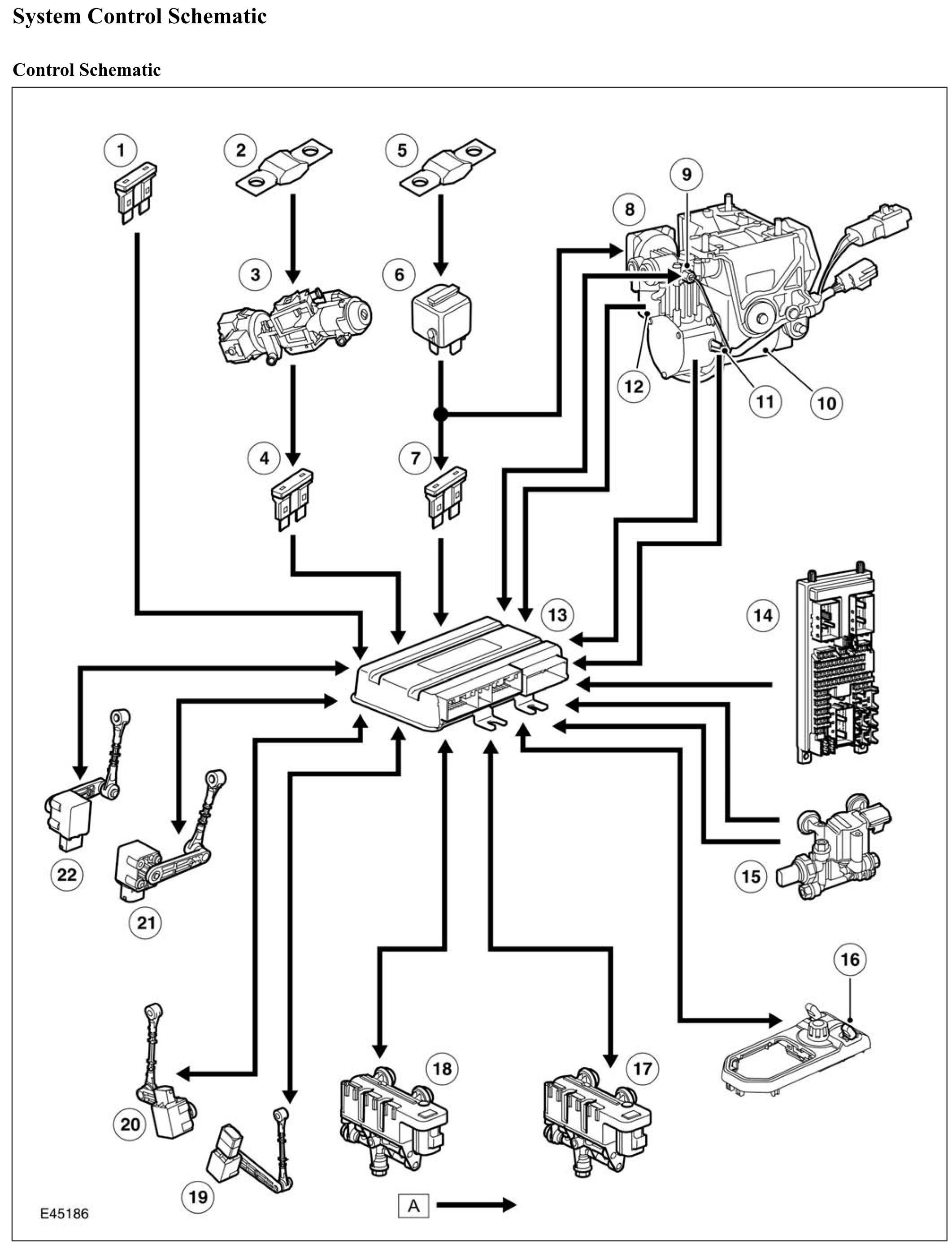

#5 Příspěvek od Tazik1992 » 29 bře 2020 07:17
Tady je v dokumentaci vidět, že pojistek, co s tím souvisí je celkem pět. Budeš muset najít všechny.

Ahoj, tak vyřešeno, byla to jedna z pojistek, vůbec nechápu jak jsem ji mohl přehlédnout....
Vyčištěním kostek a prostříkáním čidel zdvihů zmizela i ta původní chyba..
