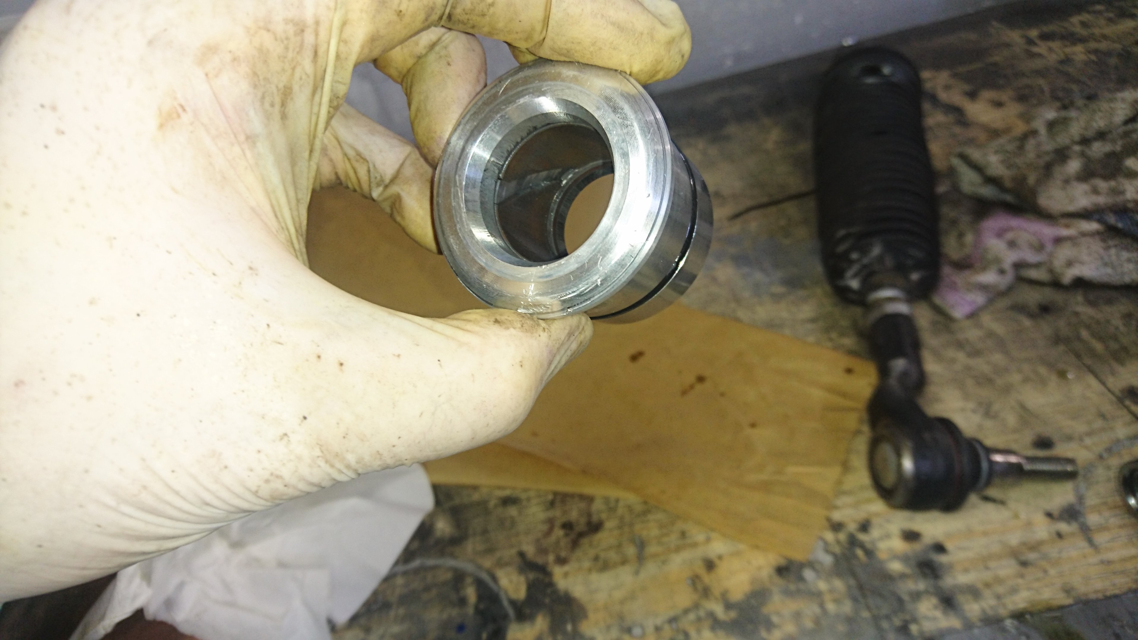

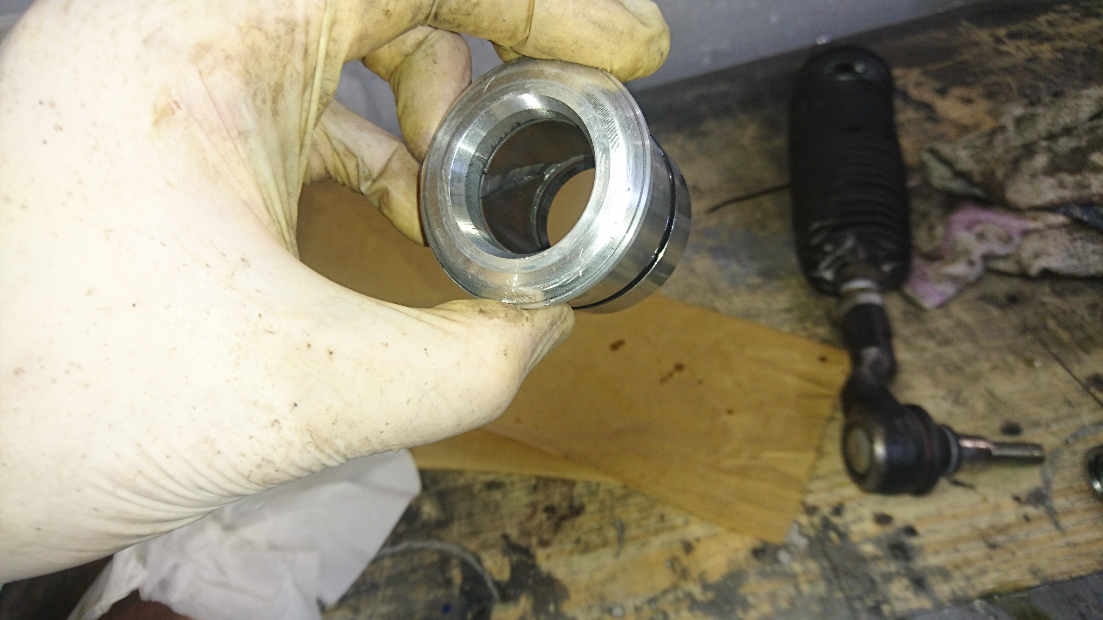

Zdravím všechny, nemohu objevit zdroj mikro vibrací volantu od 120km/h. Kola 19" nové pneu Nokian vše vyvážené, nová spodní i horní ramena a všechny čepy na obou nápravách, uložení stabilizátorů v pořádku, nové přední náboje kol Timken, nové kotouče na všech 4 kolech, nové spojovačky řízení Meyle HD. Nový přední i zadní kardan. Řízení a hřeben v pořádku, tyč řízení v pořádku. Auto má 3cm podložky Alutech s certifikaci na všech kolech, zajímavé je že pokud je sundám, tak se hranice chvění posune na 140km/h ale je stejná jako ve 120 s podložkami. Myslím že podložky nejsou příčina ale jen násobí problem který je někde jinde. Poloosy v pořádku, bez vůlí. Nevím ale kde už hledat dál. El. parkovací brzda a zadní brzdy, třmeny, pístky v pořádku. Napadá někoho něco kde hledat? nesetkal se s tím někdo na D3 ?

Vibrace vyřešeny. Špatné upnutí kola do vyvažovačky .
