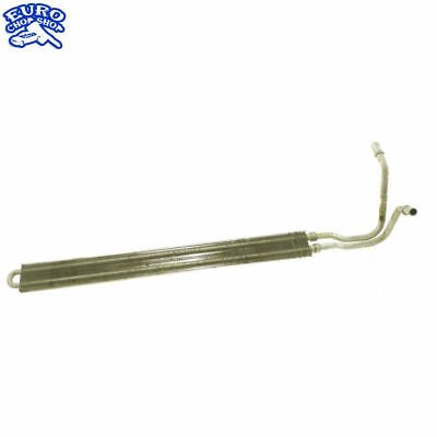

Chladič je úplně zepředu, v horní části viz foto

Díkes lukasino - dal som dole prednú masku.. a je vidno chladič. Čistý.. suchý.. všetko ok. Nechápem to fakt. MOje servočerpadlo - hulákalo a volant išiel tažko kým som nepridal otáčky. Na mieste išlo proste ťažko. A hučalo. Druhé čerpadlo ktoré som nahodil, išlo krásne 5minút.. a uvarilo si nádobku na servoolej. Tak fakt nechápem.
