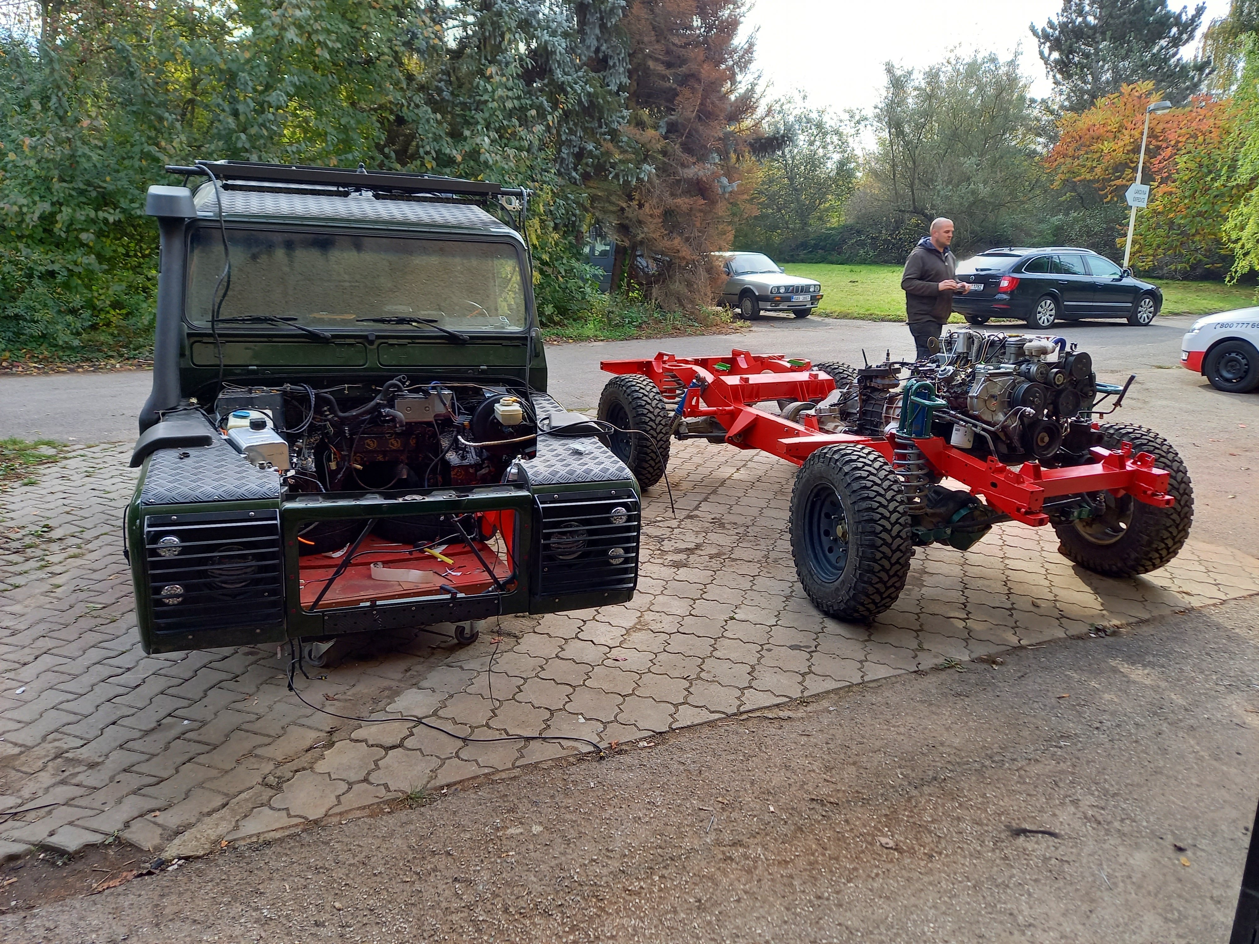

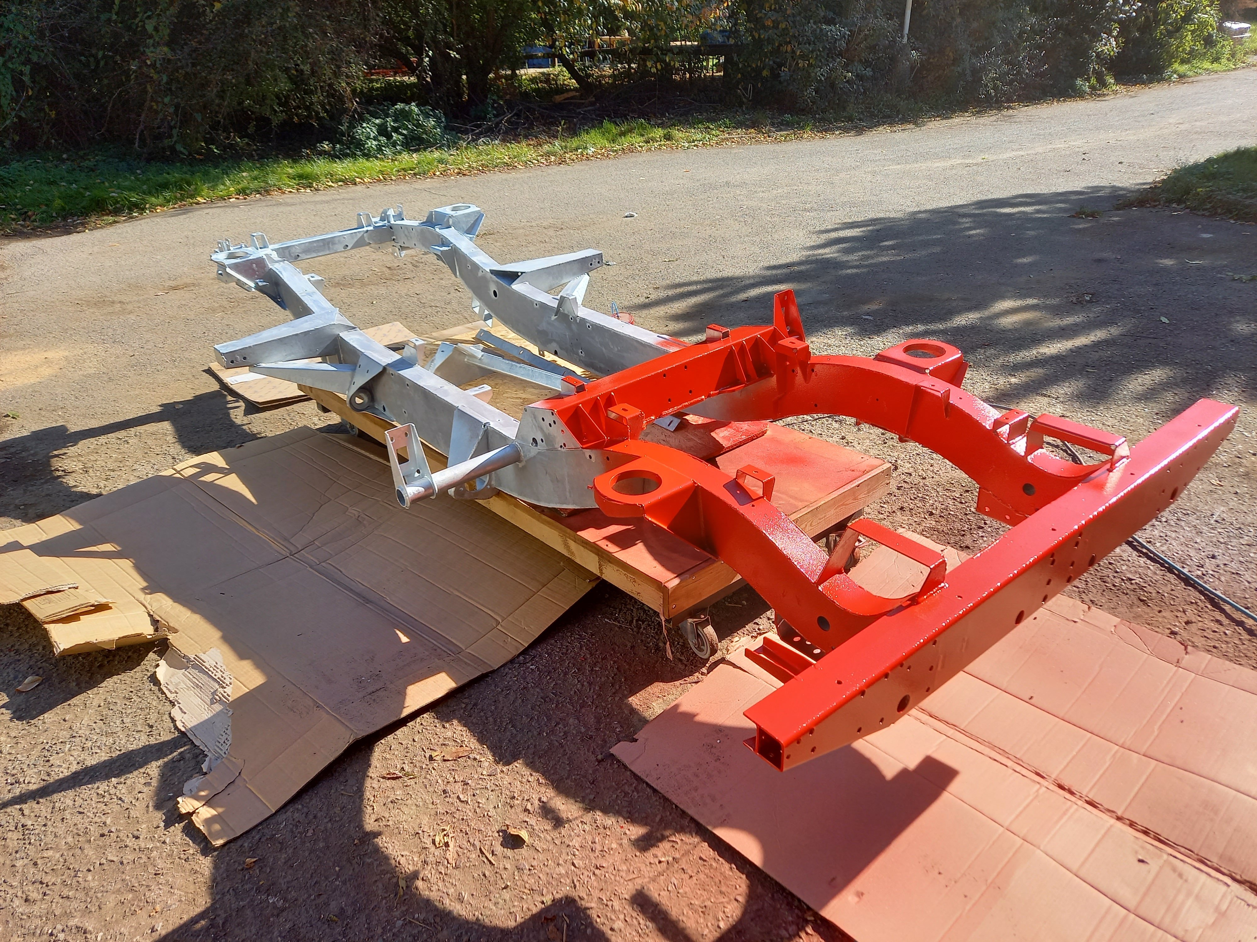

#5 Příspěvek od LRover90 » 21 pro 2022 19:05

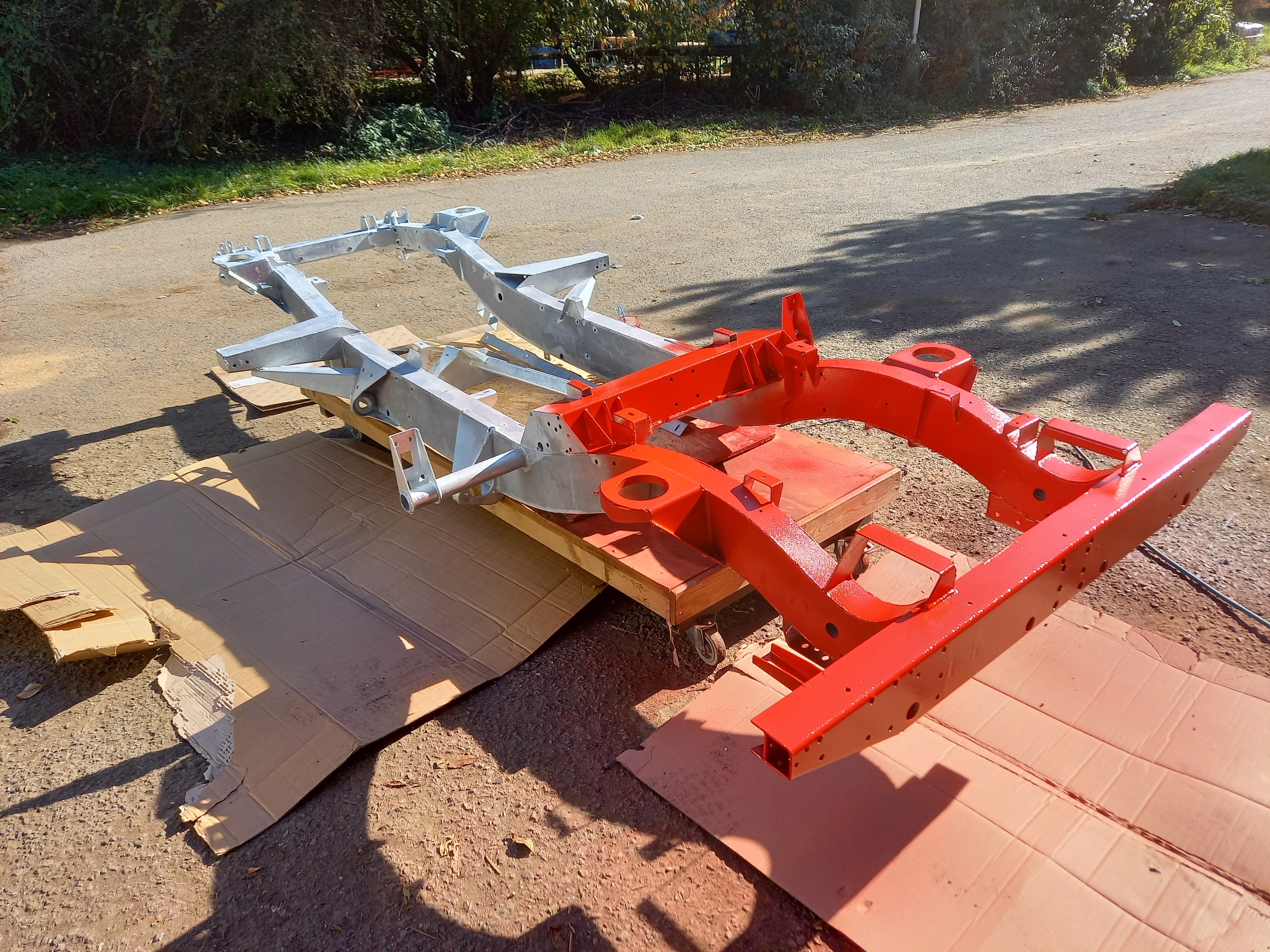

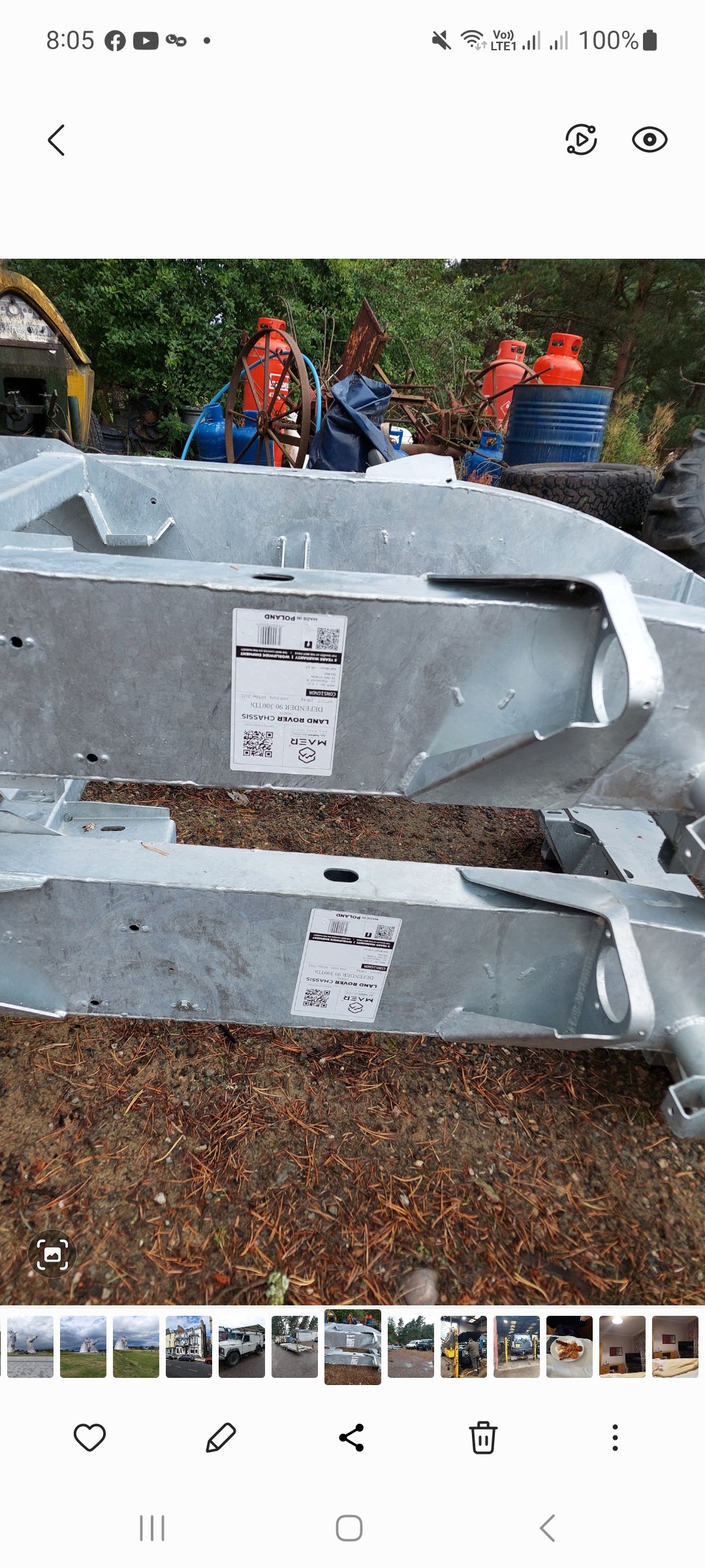

Podívej se na tohle.
https://www.maer.com.pl/land-rover-galvanised-chassis
Ráno jsem tam osobně vyrazil z Prahy a za pár hodin byl rám u mě na dílně.
Musím říct, že partička z Polska vyrábí naprosto dokonalé ,ale hlavně přesné rámy. Dílna je vybavená těmi nejnovějšími stroji. Fakt jsem čuměl.
Od pondělí do čtvrtka vyrábí pro UK a v pátek jedou svoje rámy a ty jsou víc vytůněný na bláto a proplach rámu a né jako ty předražený šunty z UK.
Když jsem nasazoval boudu na ten Polský rám tak tam sednul úplně každý šroub.Nic se nebrousilo kladivem nedomlacovalo fakt paráda za super cenu.
Doporučuji

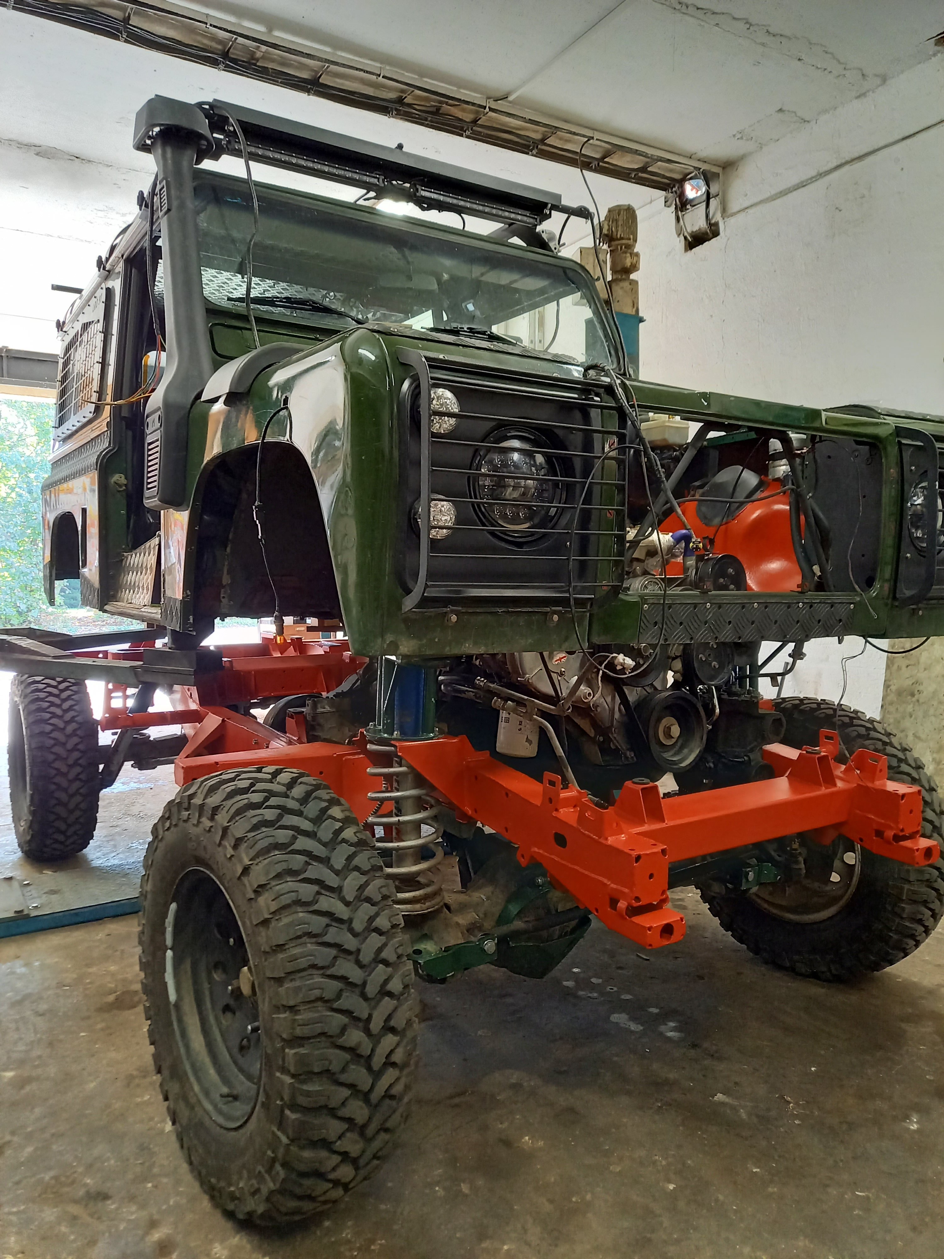

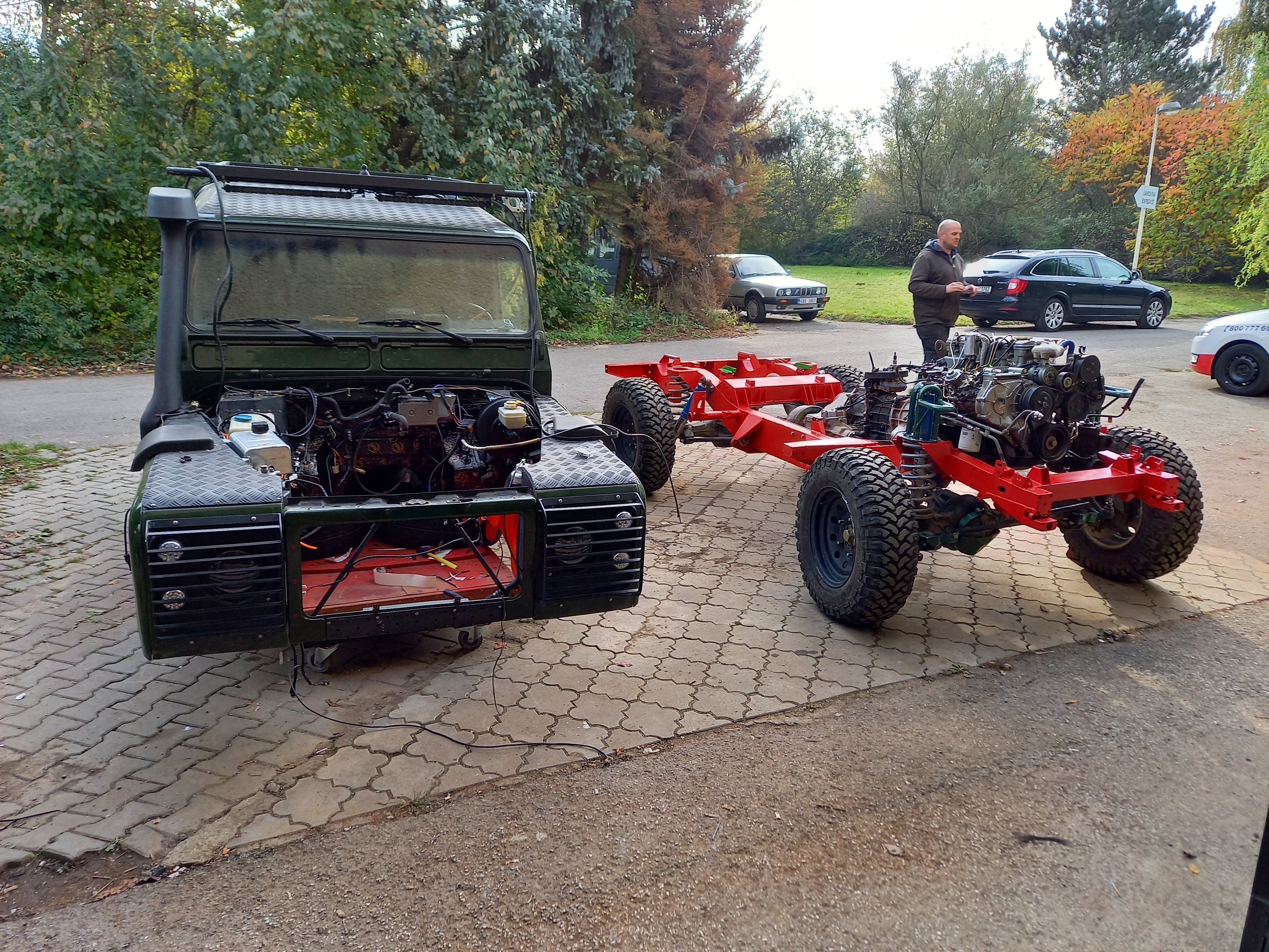

#7 Příspěvek od LRover90 » 21 pro 2022 19:23
Fotky rámu 300 Tdi

#12 Příspěvek od LRover90 » 22 pro 2022 23:29
Předložíš fakturu o koupi a pak z vinkem není problém. Je několik možností jak to udělat.....ale to bych chtěl probrat s místním náčelníkem ,aby info věděl kam předat dál :grin:
Ty kluky v Polsku to fakt baví. Rád jim udělám reklamu, protože to jsou srdcaři a odváděj super práci. Ten můj rám jsem kontroloval laserem, šuplerama a nenašel jsem tam jedinou chybu.
Měl by tam vyrazit Eliaš a spol a vykašlat se na ty UK rámy.
V UK rámech se drží bahno a s tím sůl atd. Dodnes to ty Pakoši vyrábí. Mají v rámu neprůchodné vzpěry a to je strašná chyba.
