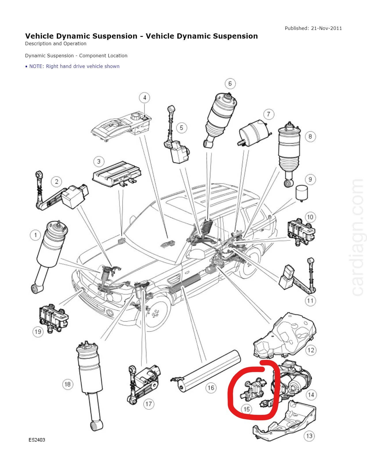

Chlapi trochu ma usmernite ak sa mýlim.
Bratrancovi na športe sa menili všetky mechy z dôvodu že mu fucal predny mech pri najvyššej polohe.
Tak sa rovno vymenil celý podvozok aj zo snimacmi+kompresor.
Ale jedna vec mi vŕta v hlave keď som pozeral live data na galérii z dôvodu že moc často kompresor spina tak som pozoroval že z galérii ma malinký únik vzduchu.Neni vôbec hrdzavy (talian)alebo únik zvonka jarovou vodou není vidieť.Jedine ak cez ten stredový rozvádzač alebo ako to správne nazvať.(Po vytiahnutí poistky podvozok drzi iba galéria uniká )
Galériu nafúkne cca na 5-6razi na 1750kpa a potom začne jemne klesať cca 1kpa za 1sekundu.Nedalo mi to tak som pozrel moje L322 a roby mi to iste je to normálny jav či keď galeriu nafukne nemá byť úplne žiadny únik.
Dosť ma často aj zaujíma prečo na športe často odfukuje ten kompresor keď chcem fúkať hore.

#18 Příspěvek od Lukasino » 26 črc 2021 14:07
Ono to nemusí být jen na vzdušníku, často odchází - netěsní víčko co je u odvlhčovače, to je přes ventilový blok přímo spojené se vzdušníkem (na téhle větvi není ventil jestli se nepletu).

#19 Příspěvek od Miklosxxx » 26 črc 2021 14:51
Ja myslim tu polozku v kruzku.Kompresor je novy aj z tym susicom ci odvlhcovacom a na L322 je to iste ci?
