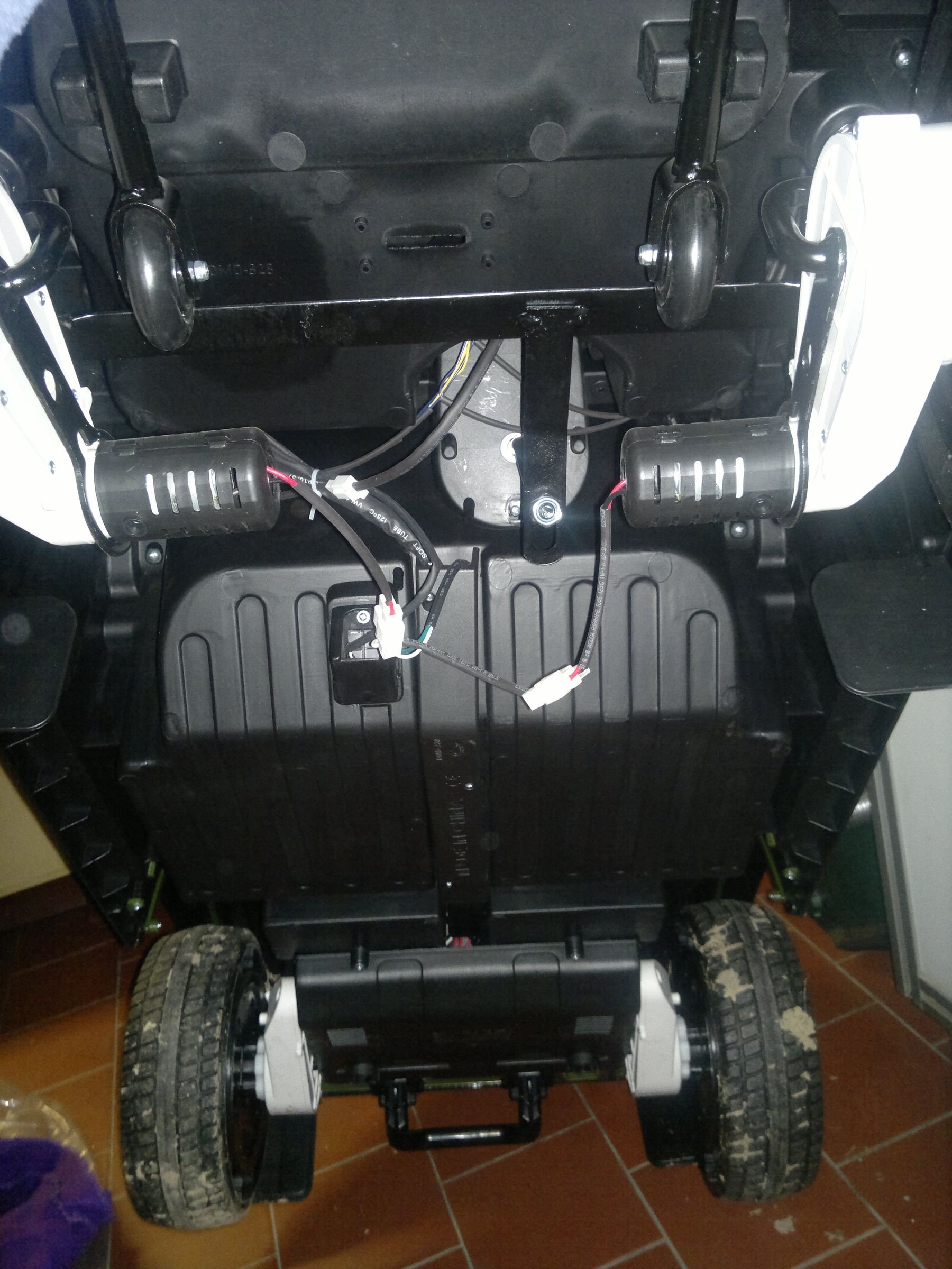

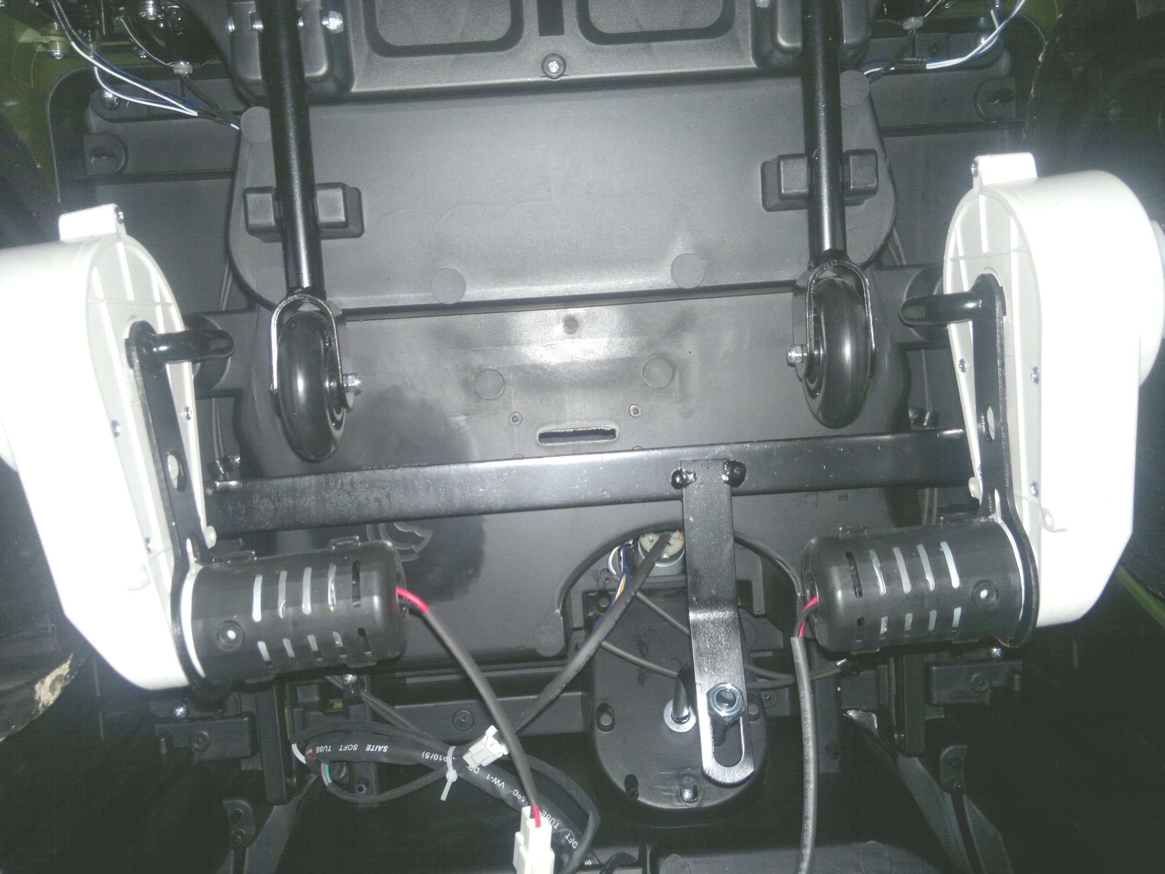

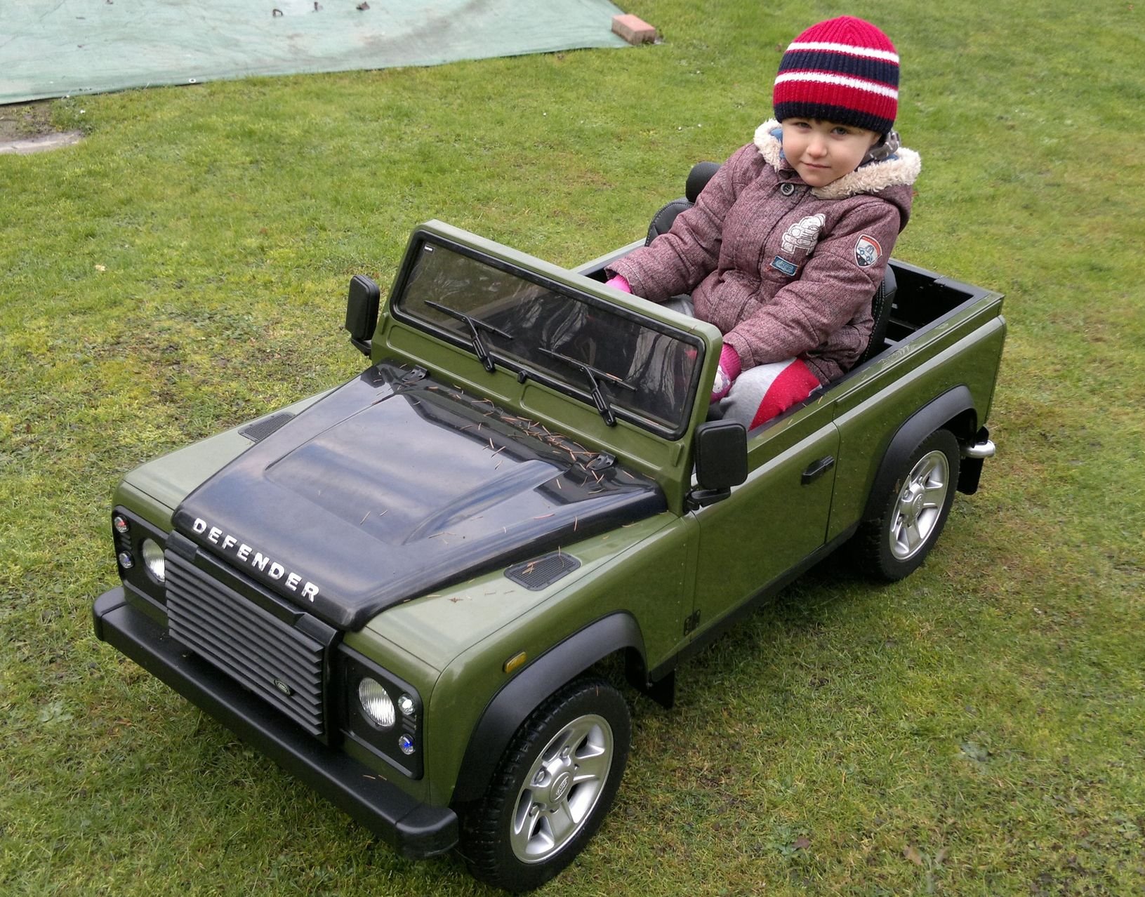

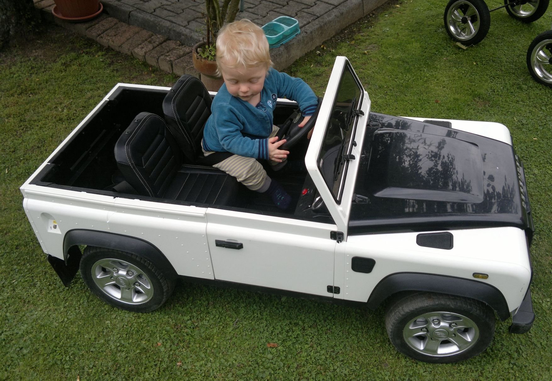

Protože náš mrňous povyrostl a překročil 3 rok, tak jsem na konci roku sezdal, že je nejvyšší čas, aby mu Ježíšek přinesl malého Land Rovera. Sice jsem pošilhával po Toylandru, ale protože i cena pouhé stavebnice nebezpečně atakuje cenu ojetého rodinného vozu, tak padla volba na čínský výtvor od fy Beneo, který se objevil ke konci roku hned na několika eshopech. Pokud si na něj někdo rovněž brousí zuby, tak zde je alespoň pár doplňujích údajů a fotek, které v eshopech nejsou. Zatím jsme s ním jezdili jen párkrát, ale rovnou musím říct, že mě autíčko svými jízdními vlastnostmi mile překvapilo, ne-li šokovalo. Je to poctivá čtyřkolka, která si poradila i 30ti stupňovým stoupákem s mokrou trávou a bahnem. Přejíždění nerovností na zahradě včetně cihel a hranolů není problém.
První, co je potřeba uvést na pravou míru jsou skutečné rozměry. Na všech eshopech to mají špatně, někde dokonce udávají jako rozměry míry krabice.
Délka 1340mm (s předním nárazníkem 1380mm)
Šířka 620mm (s lemy blatníků 680mm)
Výška podvozku mezi nápravami 185mm
Výška po horní okraj dveří 455mm
Výška po horní okraj čelního skla 650mm
Velkou výhodou je dálkové ovládání, které z vozítka dělá vlastně i velké RC auto. Oproti Defu od Traxxu 1:16 je mnohem větší a je za polovic :grin: Dobrá je hlavně nouzová stopka, která reaguje okamžitě a na dálku autíčko zastaví, takže není nutné za ním furt běhat.
Složení autíčka je vcelku dětská hra, nejsou tam žádné záludnosti a kupodivu všechno takňák pasuje.
Jinak, soudruzi to zkopírovali včetně neduhů velkého vzoru - volat mimo osu řidiče, špatně slyšitelné rádio,kabeláž ...no, prostě bude co zlepšovat :lol:

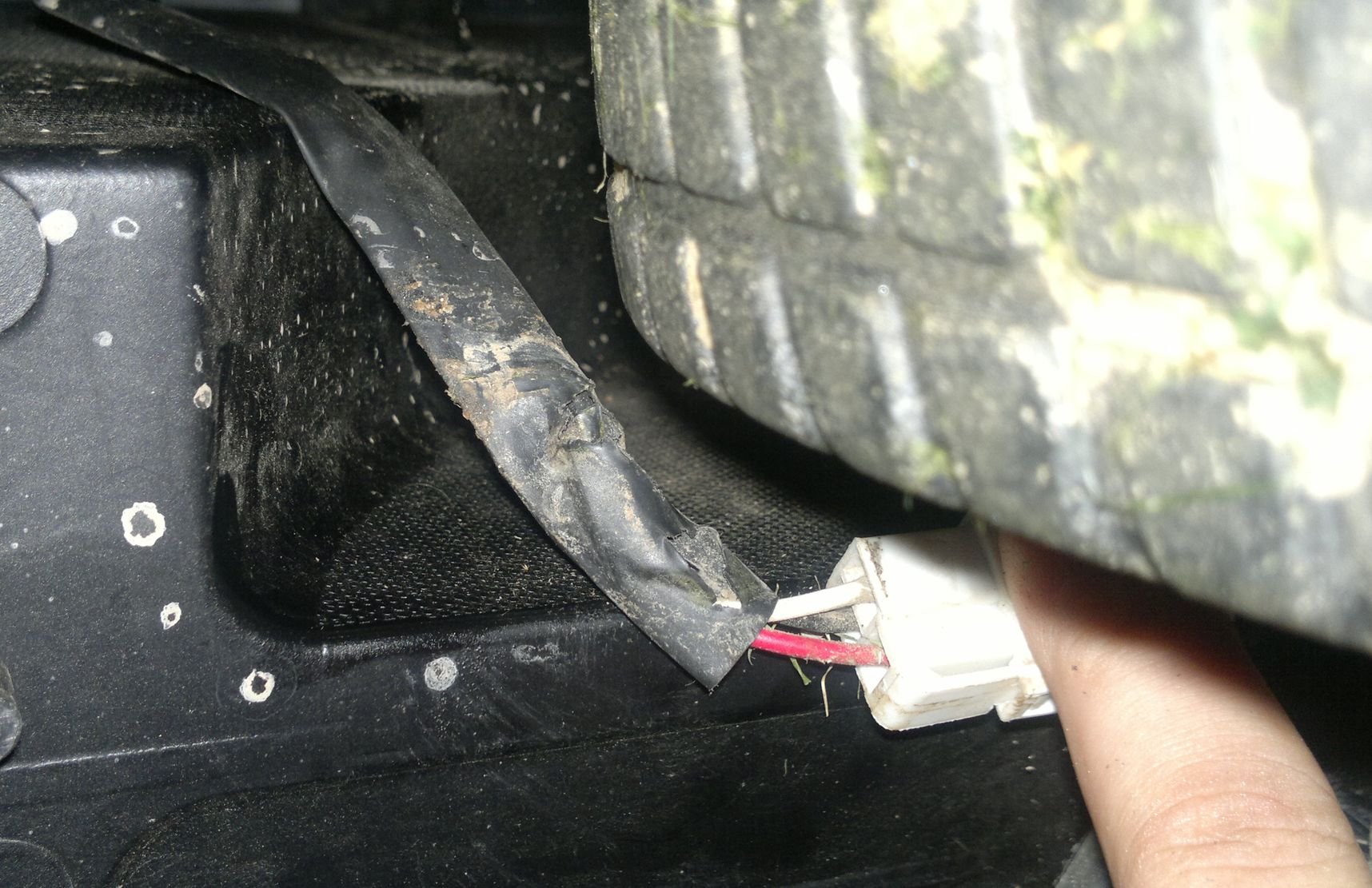

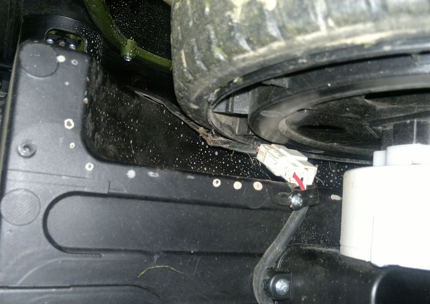

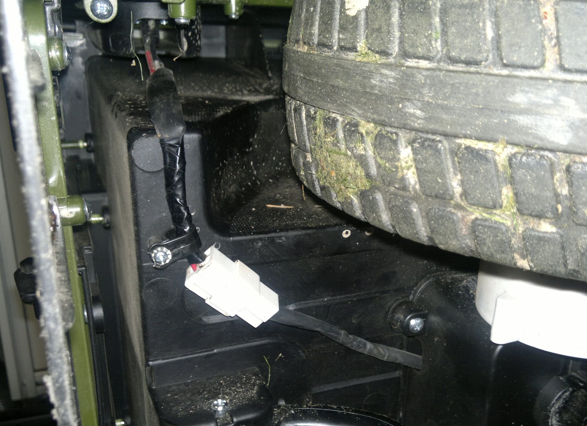

Kdo by si myslel, že se serou jen ty velký, tak opak je pravdou. Jedná se o "dokonalé" zmenšeniny :lol:
Kabelový svazek od dobíjecí zásuvky se podařilo zachránit taktak. Vůbec sem si nevšiml, že se brousí o kolo.
Ochranná bužírka už byla durch, ale kabelům ještě izolace zbyla.
Naštěstí se to dá bez problémů vytvarovat a uchytit lépe i bez použití přídavných materiálů.

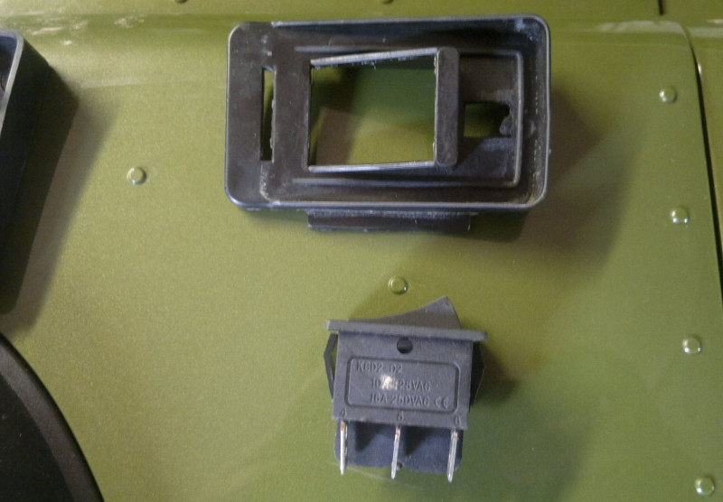

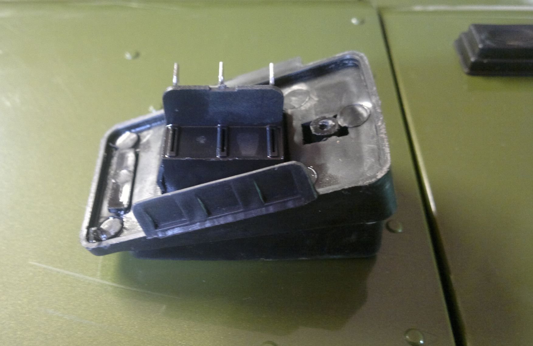

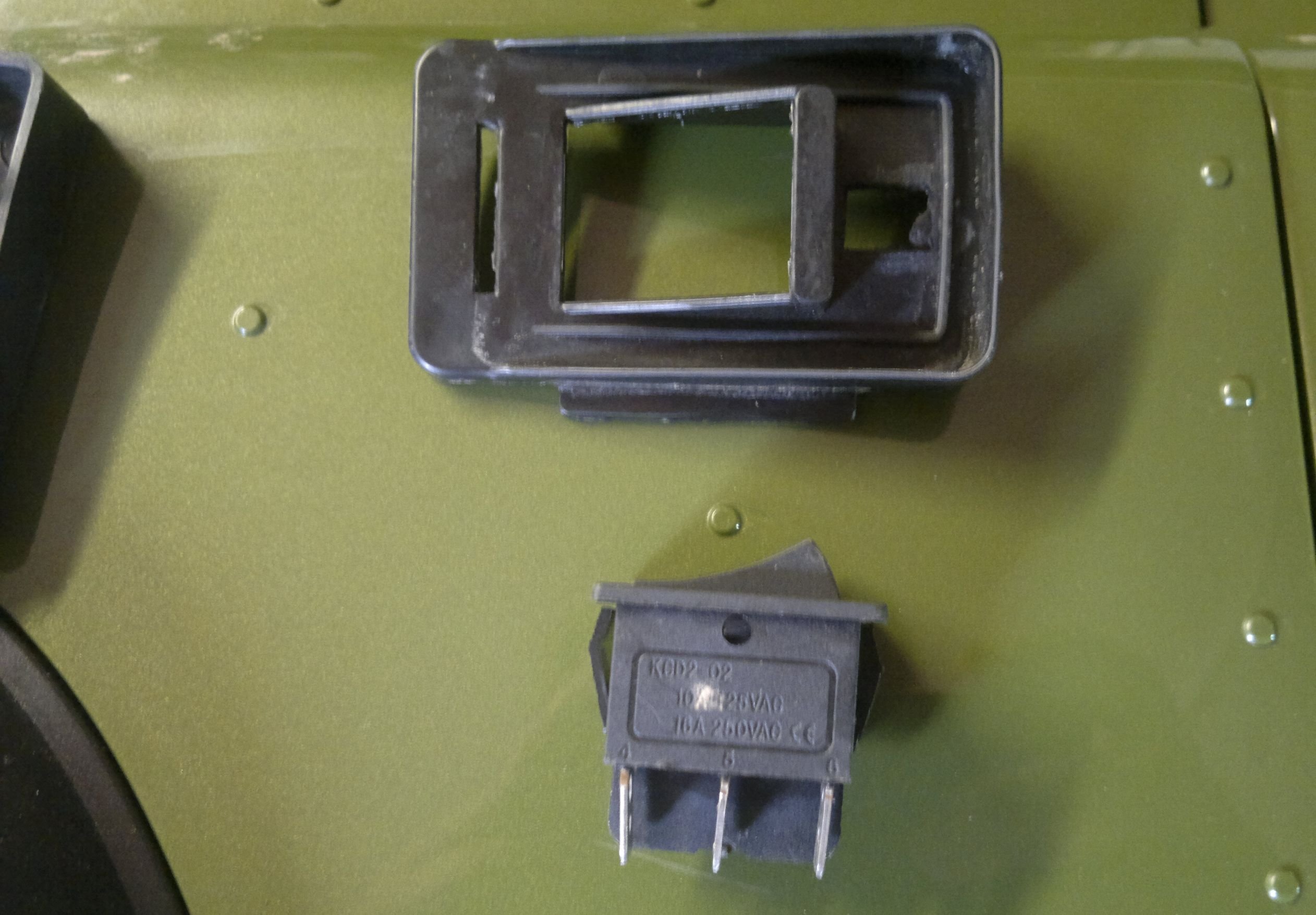

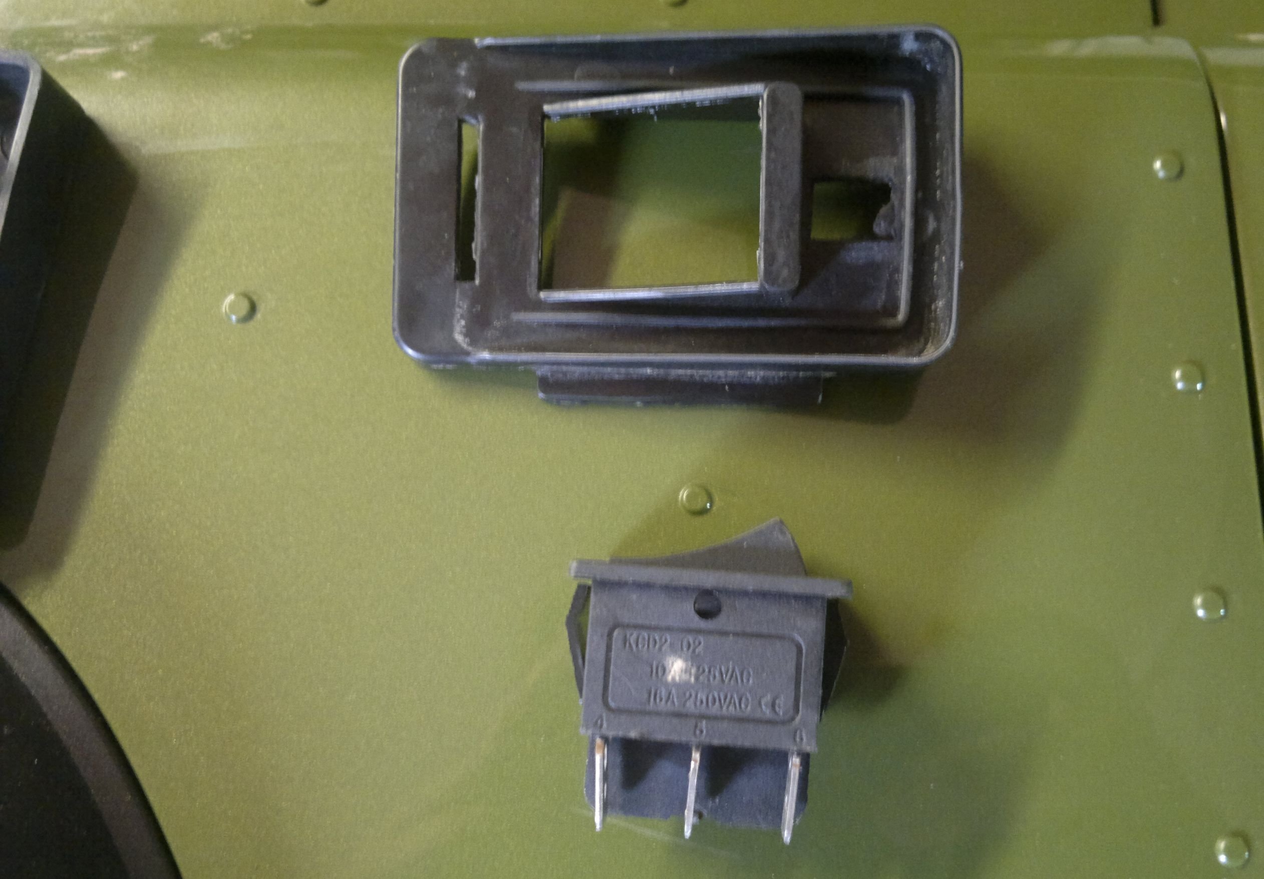

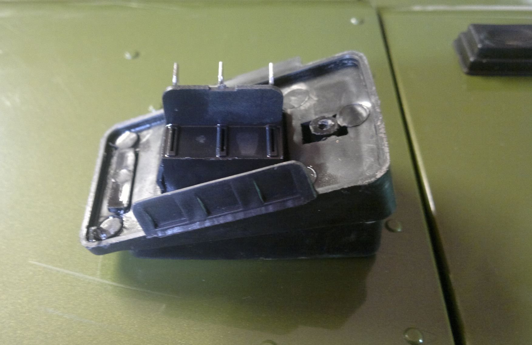

Poté začal blbnout "plynový pedál". Zase je dobré, že je tam dobrý přístup ke všemu.
Těleso pedálu je jen nacvaknuté v otvoru. Z jedné strany je zámek, který se musí opatrně přihnout, zatlačením vyhnout blok nahoru a vyháknout zámeček z druhé strany. Pak se povolí šroubek s podložkou a může se vyloupnout pedálek/hmatník.

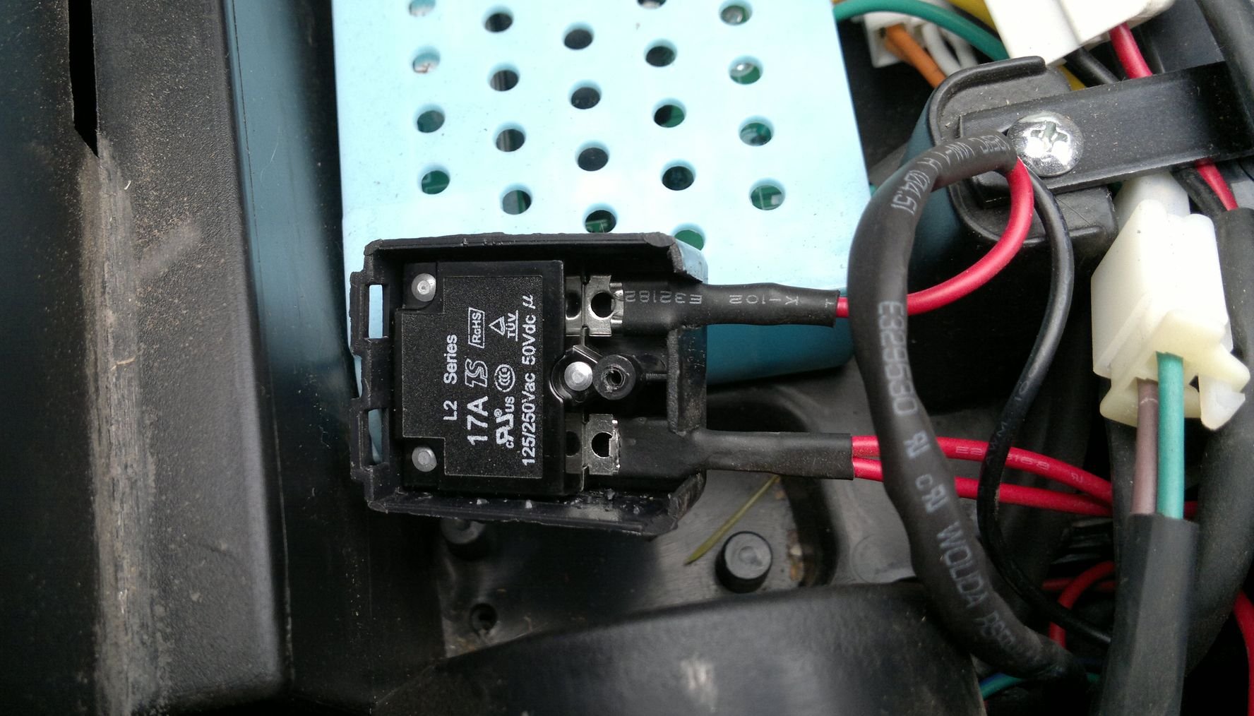

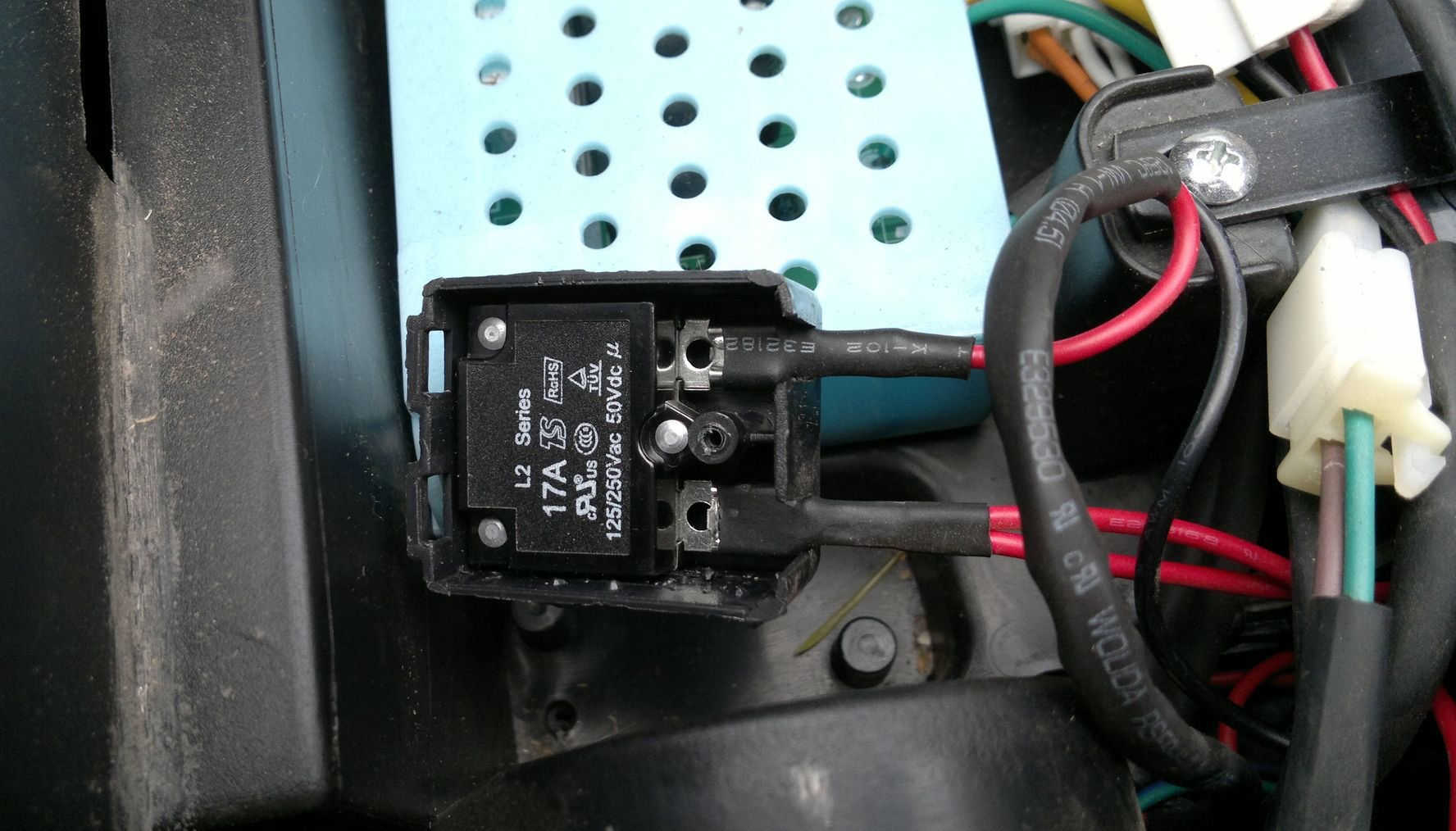

Naštěstí to není žádná specialita, ale skrývá se tam jen prachobyčejný síťový spínač, resp. samovratné tlačítko typu OFF-(ON). Přizvedává celý pedálek, není tam ani pomocná pružinka.

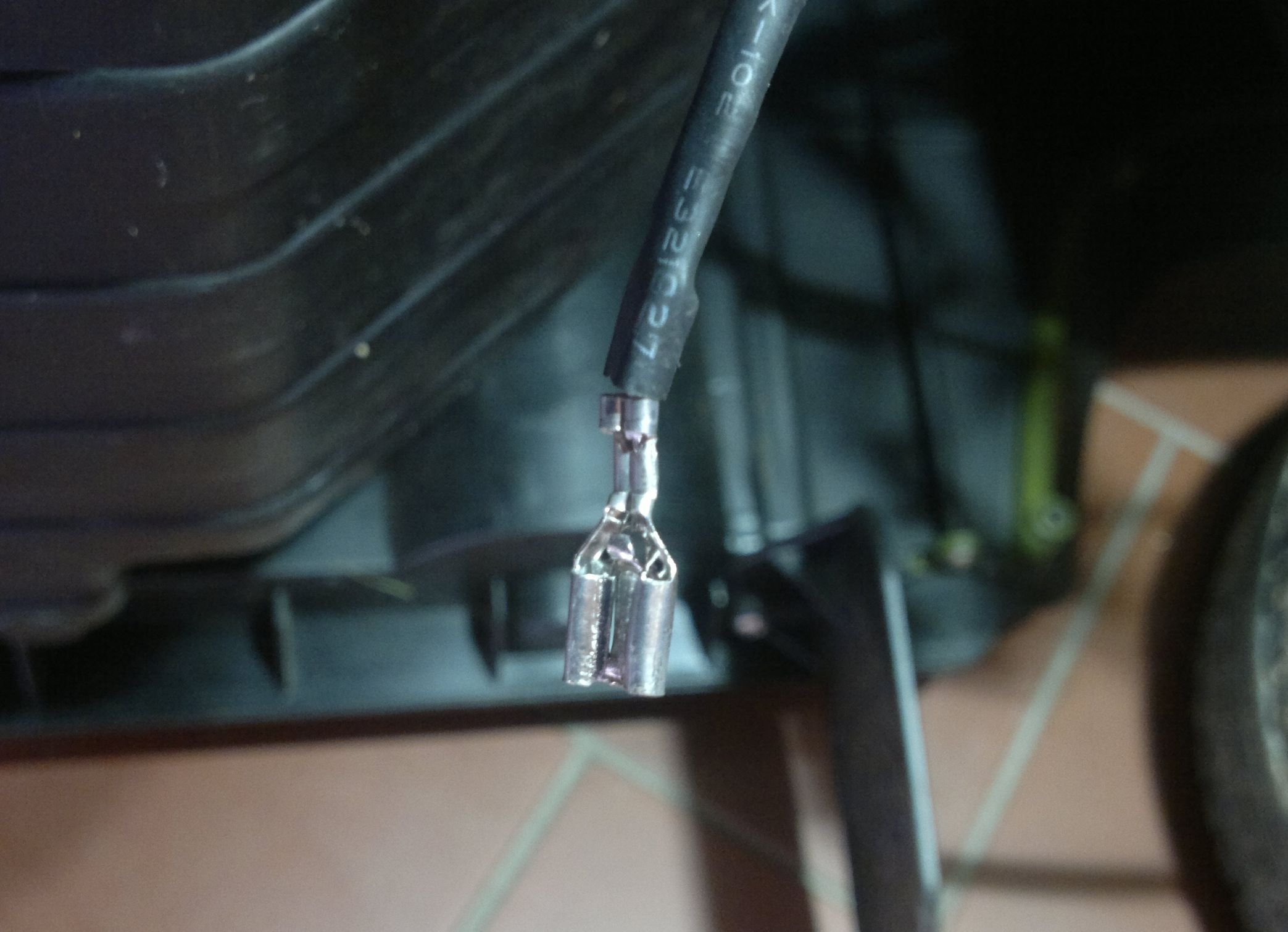

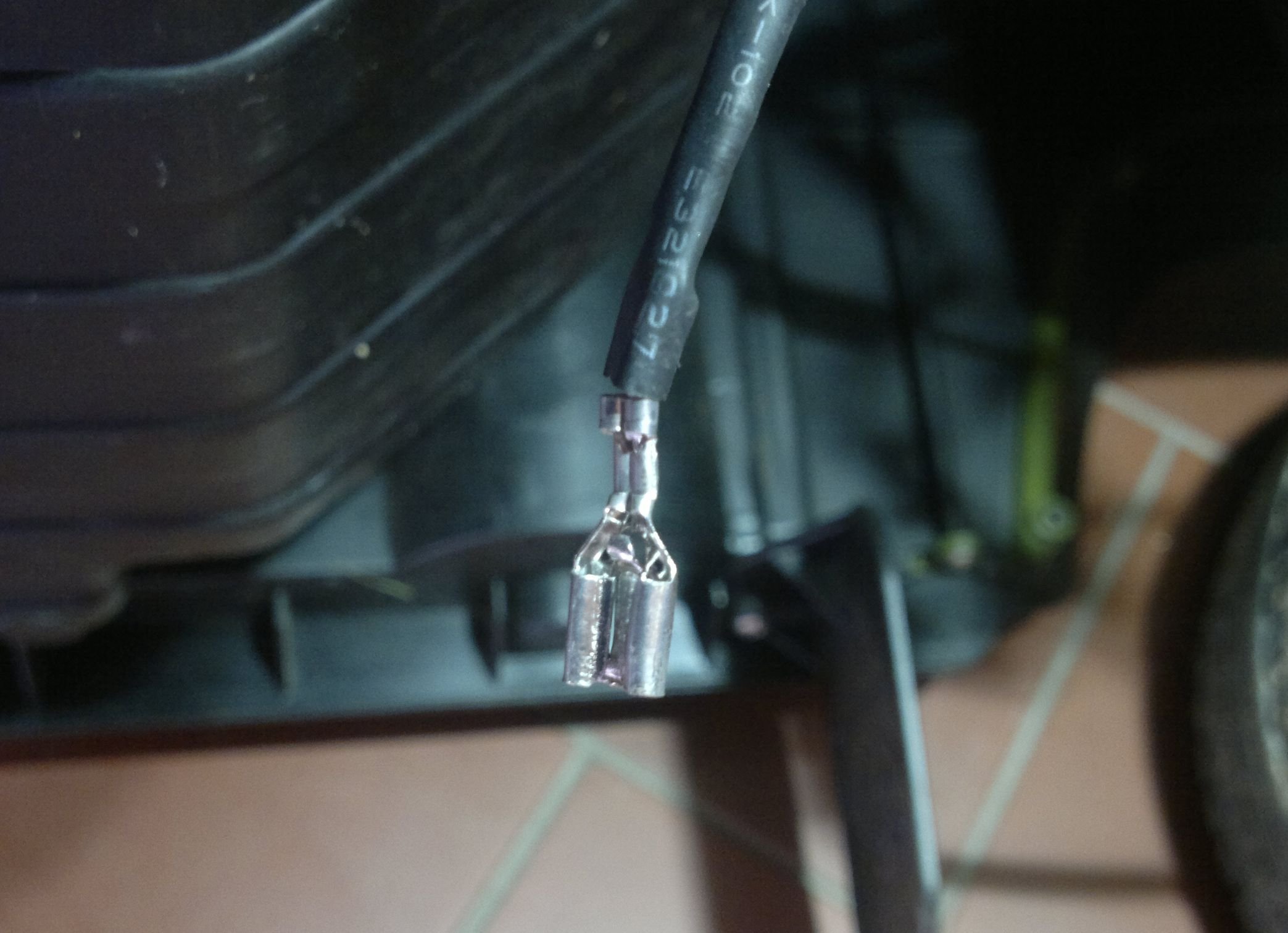

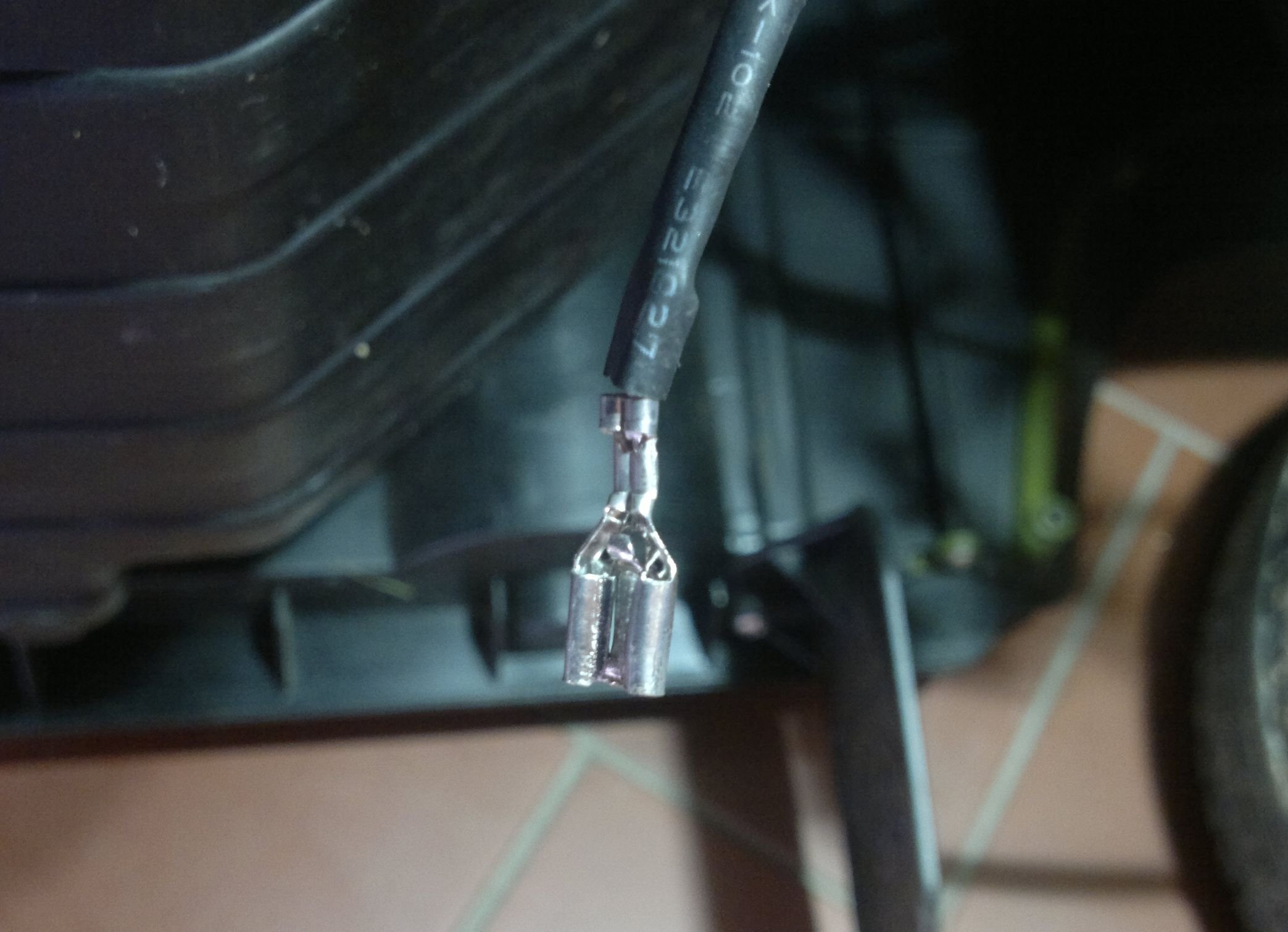

Jo a při odpojování kablíků od plynu je potřeba opatrnost, fastony mají zajišťovací háčky, které je třeba pro stažení stisknout.

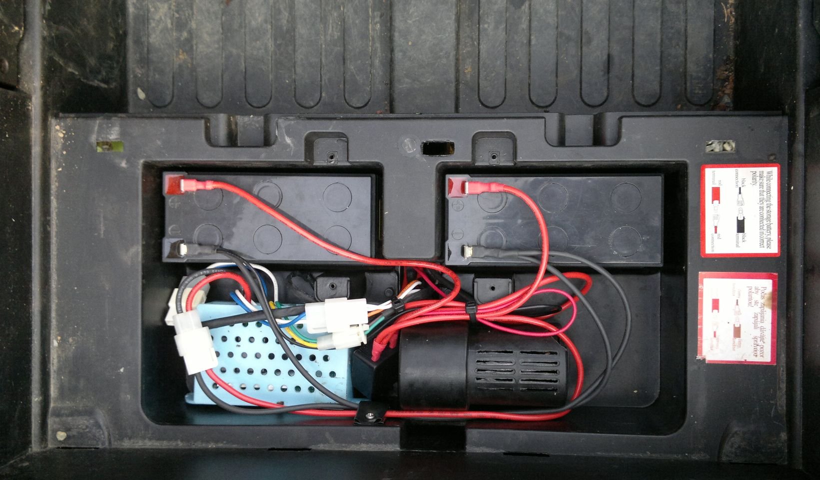

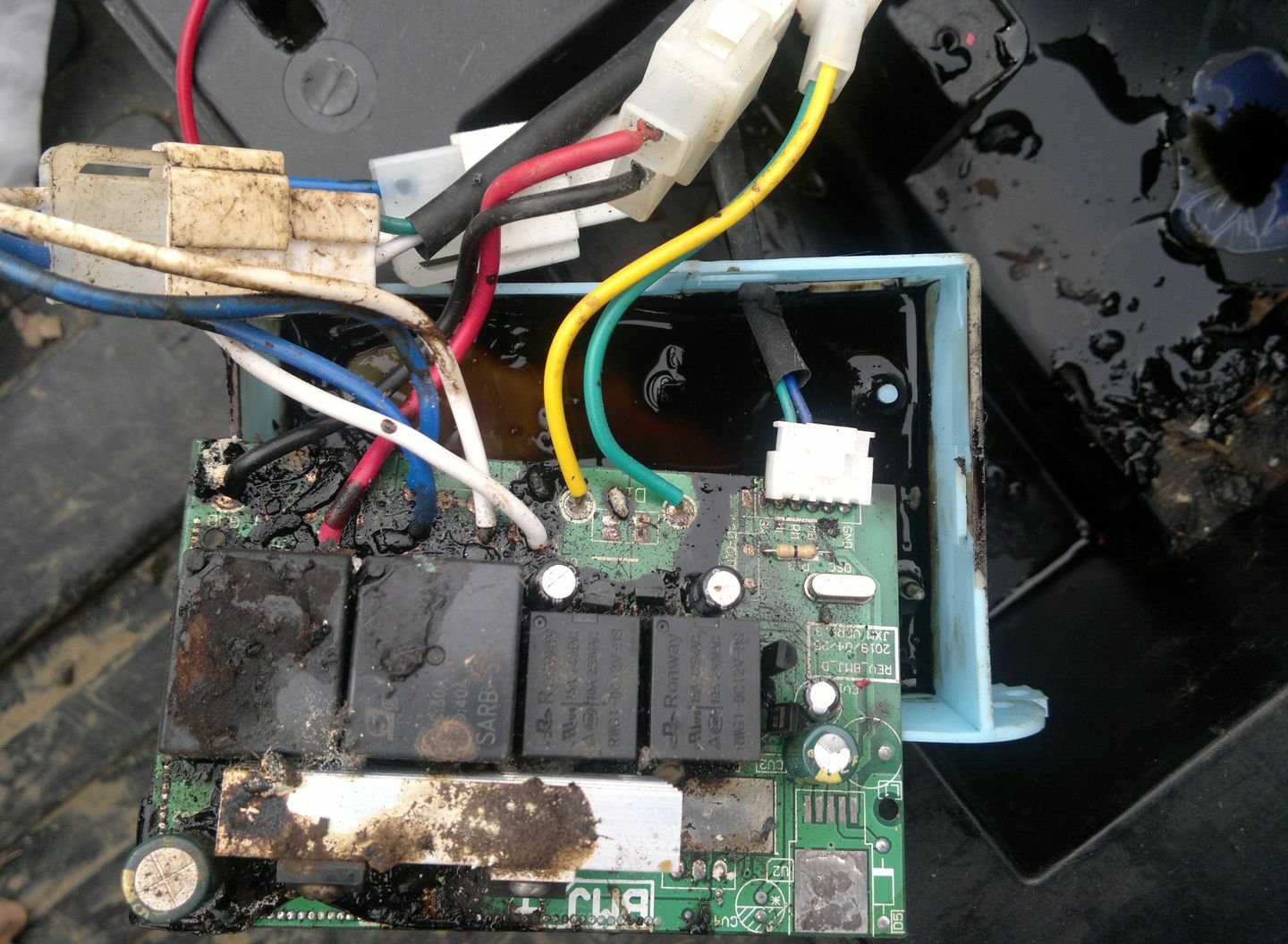

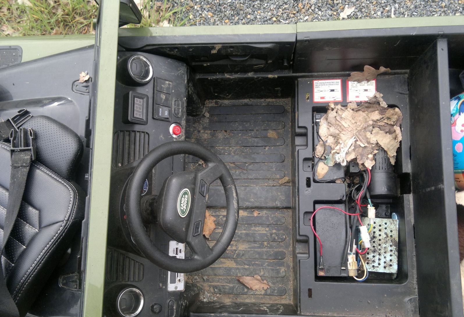

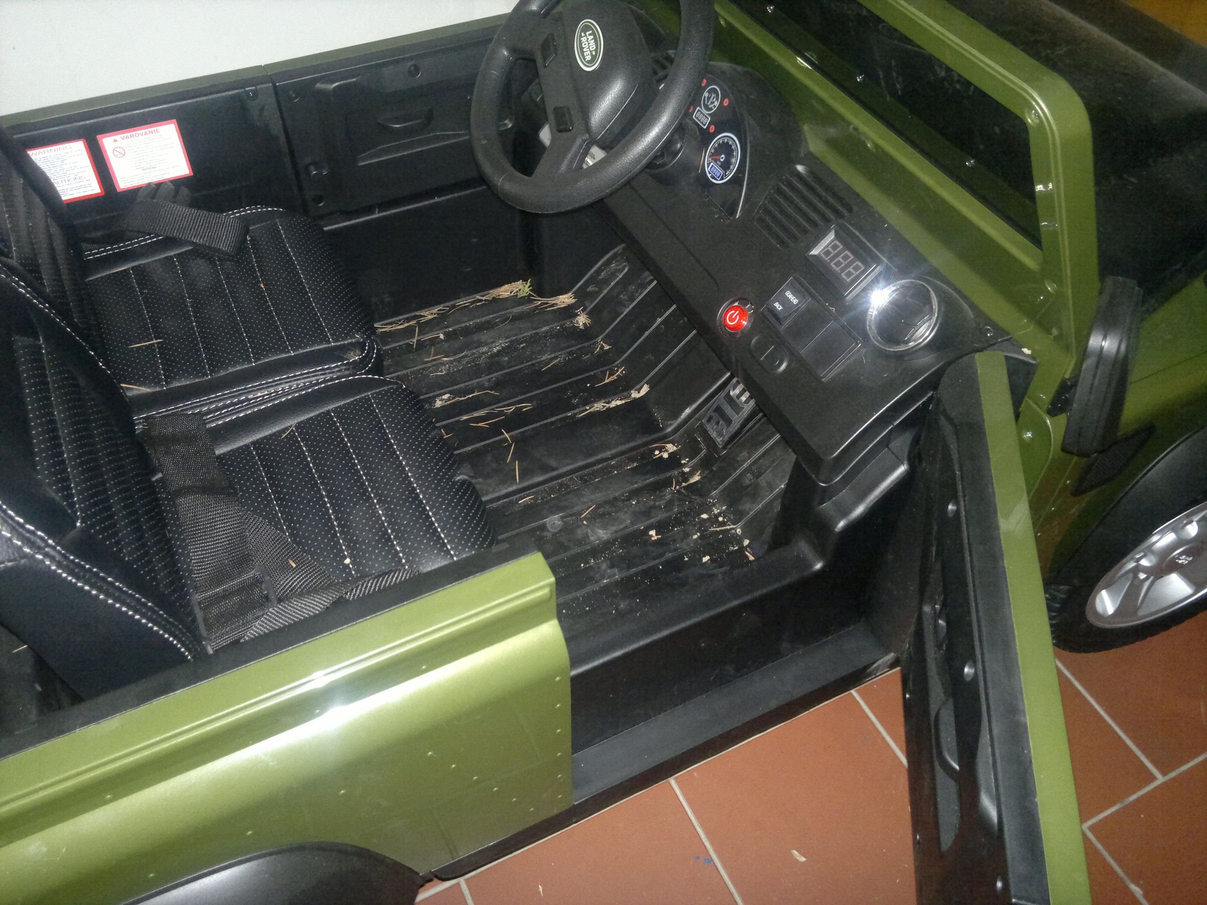

Začala zahrádková sezóna, tak bylo na čase vytáhnout ze zahradního domečku i malého Defíčka. Chci vyměnit baterky, zvednu sedačky a .... a myší kutloch pod nima :lol:
Ale kdyby tam jenom natahala listí, ta svině si z toho udělala i záchod. Sem měl co dělat, abych tam při čištění ještě nepřihodil :puke . Jako by nestačilo, že mi nasrala i do bot... Normálně se prokopala spodem přes mřížku, které kus urazila. A ještě překousala kabely, škoda, že se na nich neupekla.

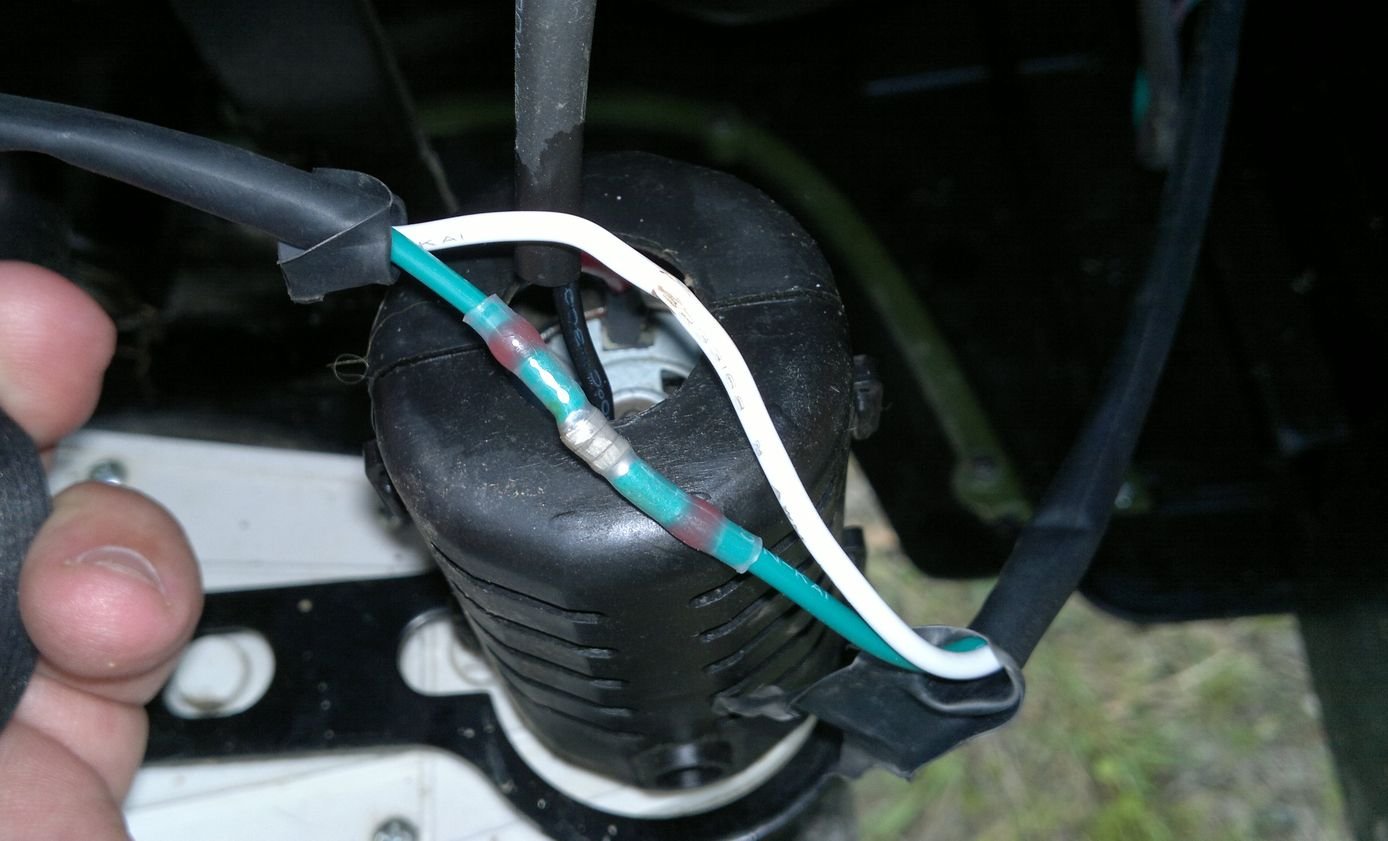

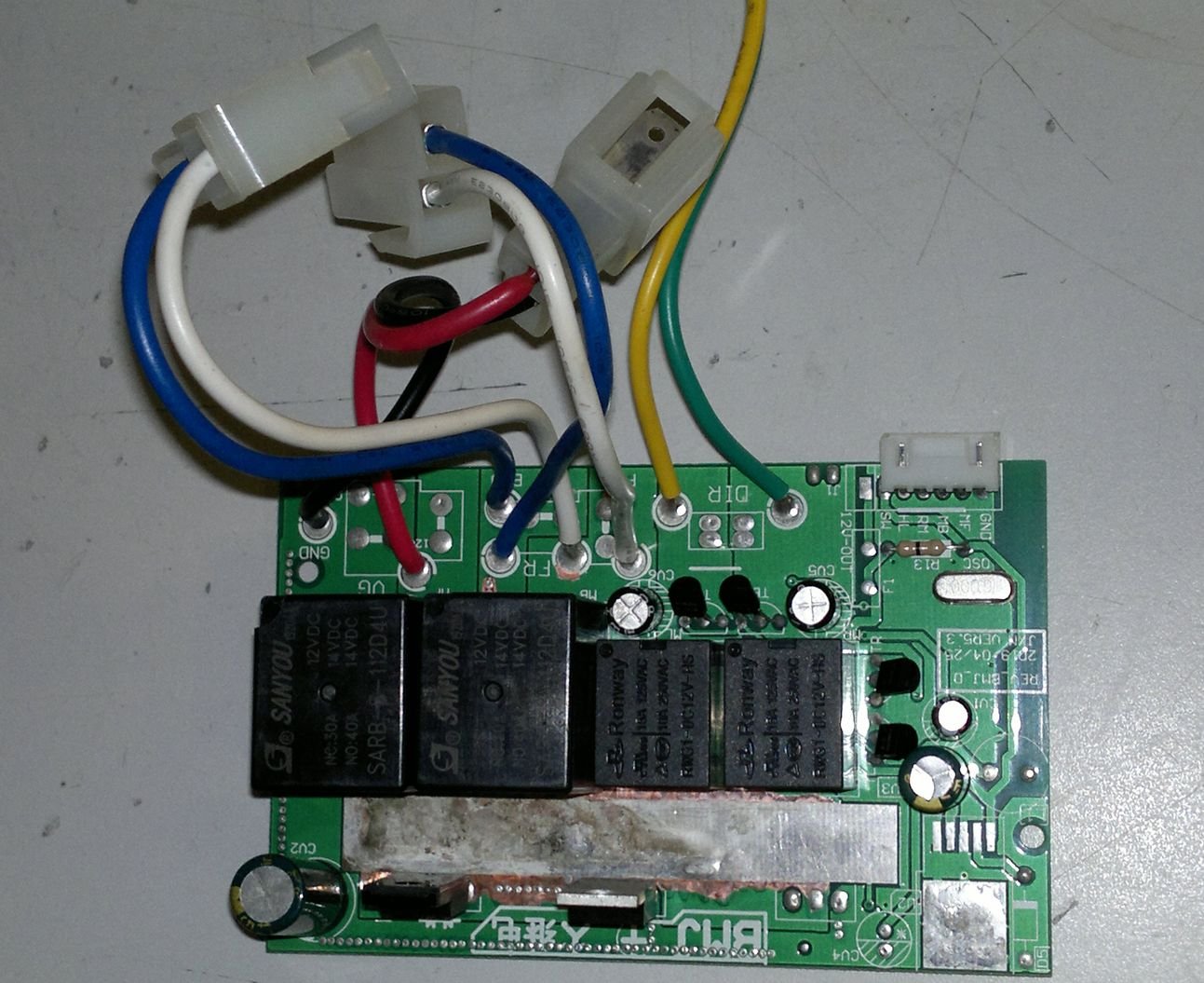

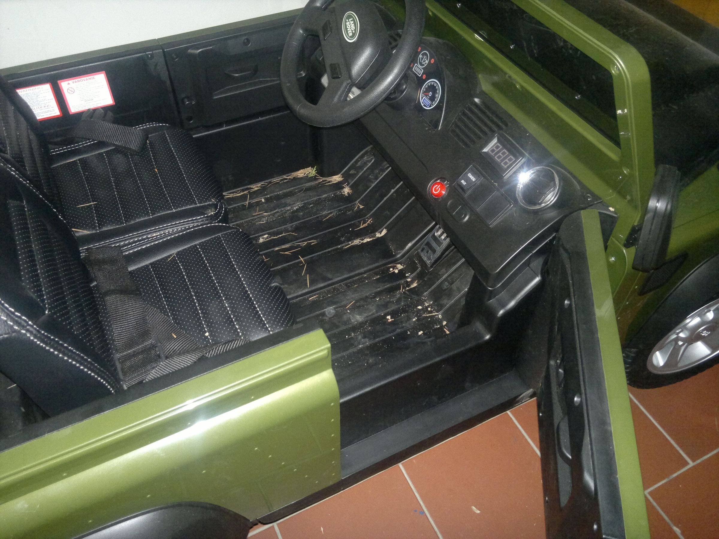

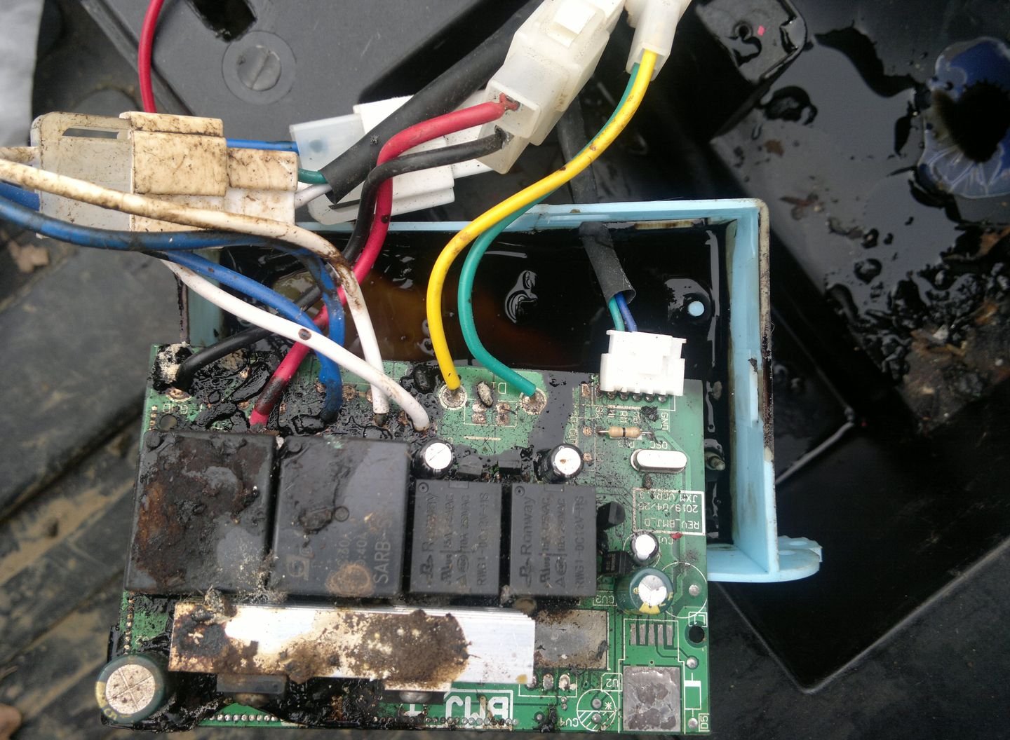

Opravuje se na všech frontách :grin: . Konečně na mini Defíku proběhla generální oprava elektriky po zákeřném myším útoku.

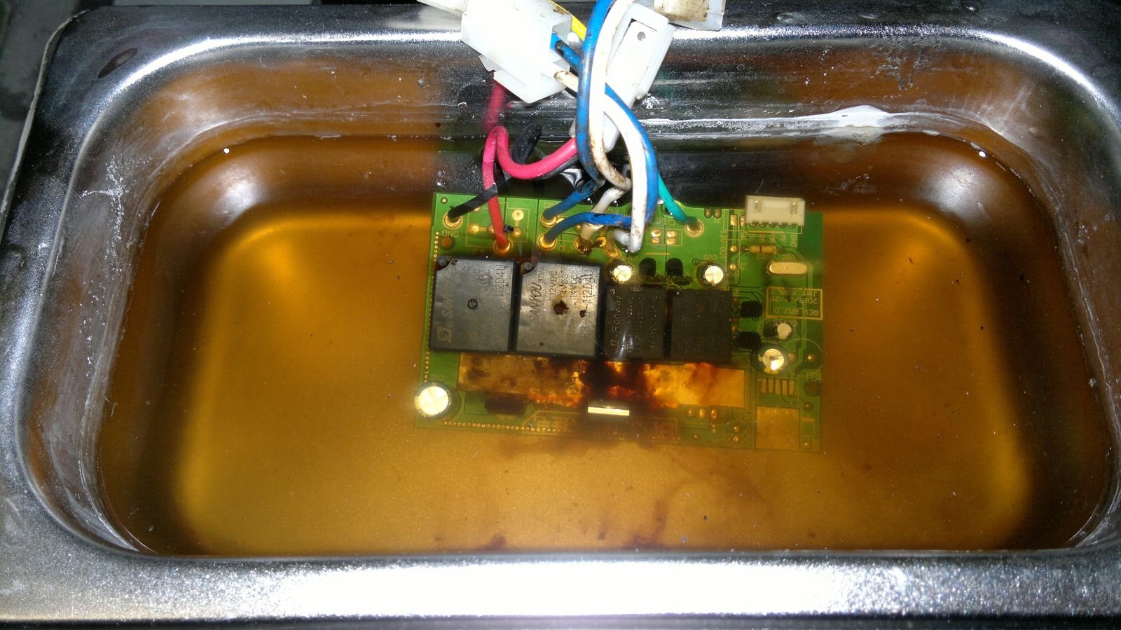

Desku elektroniky se mi nechtělo odstrojovat (hlavně relátka) a tak jsem jí nakonec vyčistil ultrazvukem v destilované vodě. Nějak to dopadne...
... a dopadlo to nadočekávání dobře. A ještě jako bonus zůstala i funkční :grin:

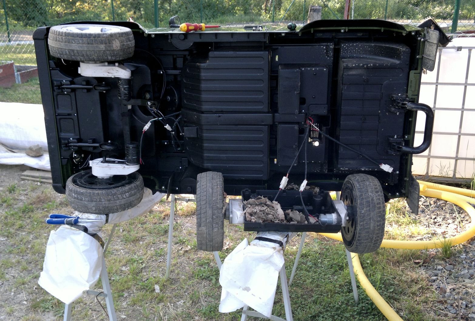

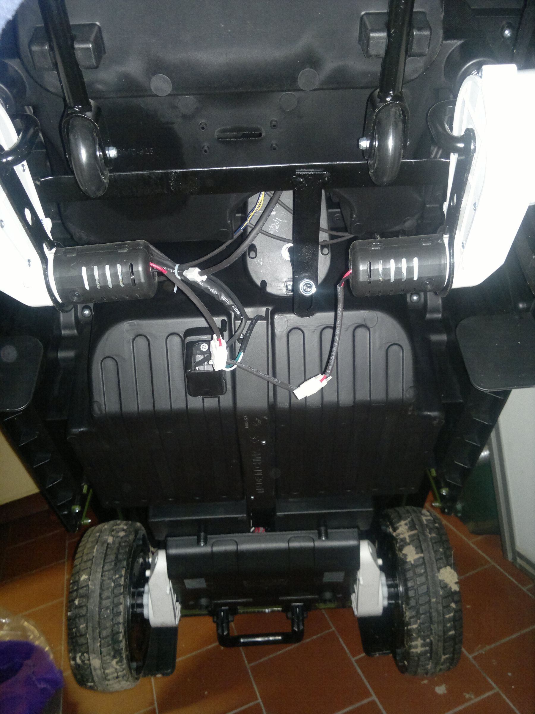

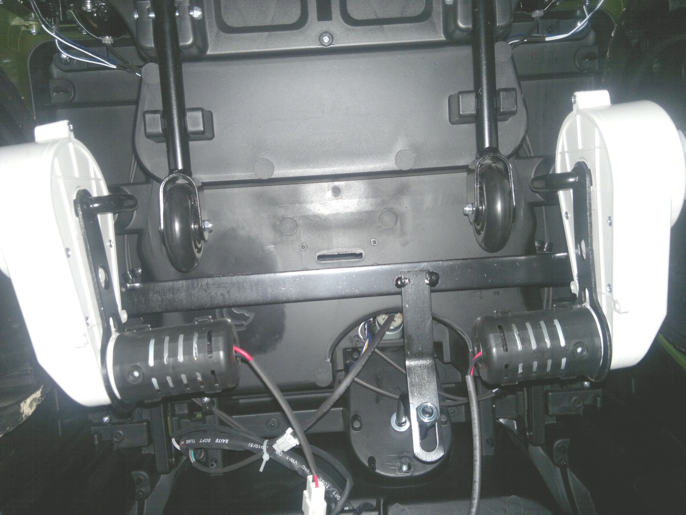

Servisní rampa na malého Defa se dá udělat během chvilky o poznání jednodušeji. Sem zjistil, že myš chrápala i v zadní nápravě.

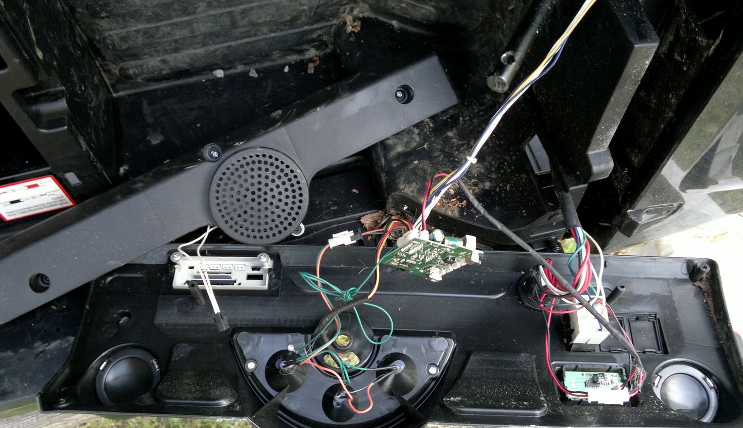

Rozebíratelnost palubky je dobrá, jen 4 šroubky.
Myš překousala snad každý kabel, kolem kterého prošla... Letovací spojky se velmi hodily a osvědčily, tolik sem jich ještě nepoužil ani na tom velkém.

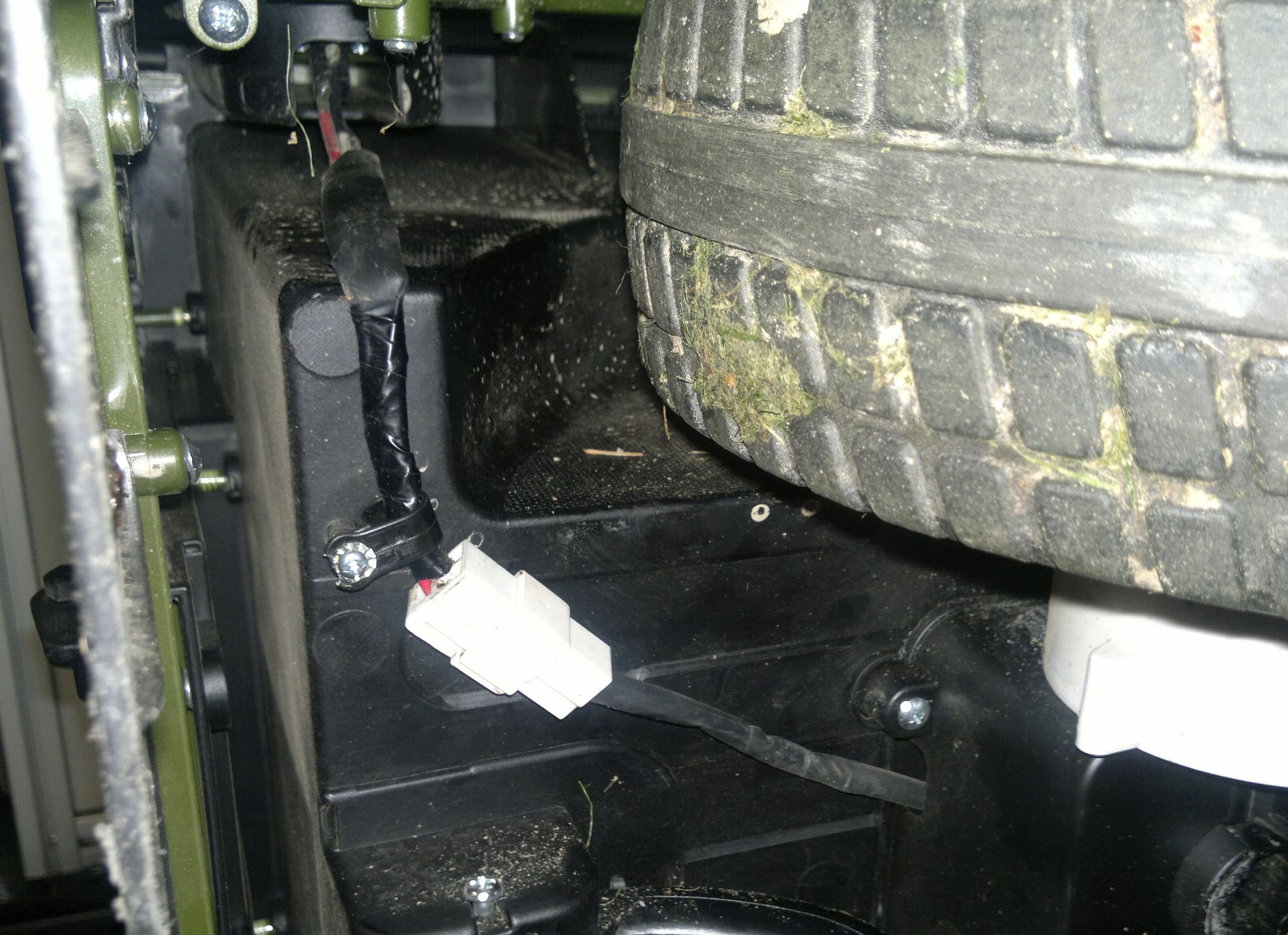

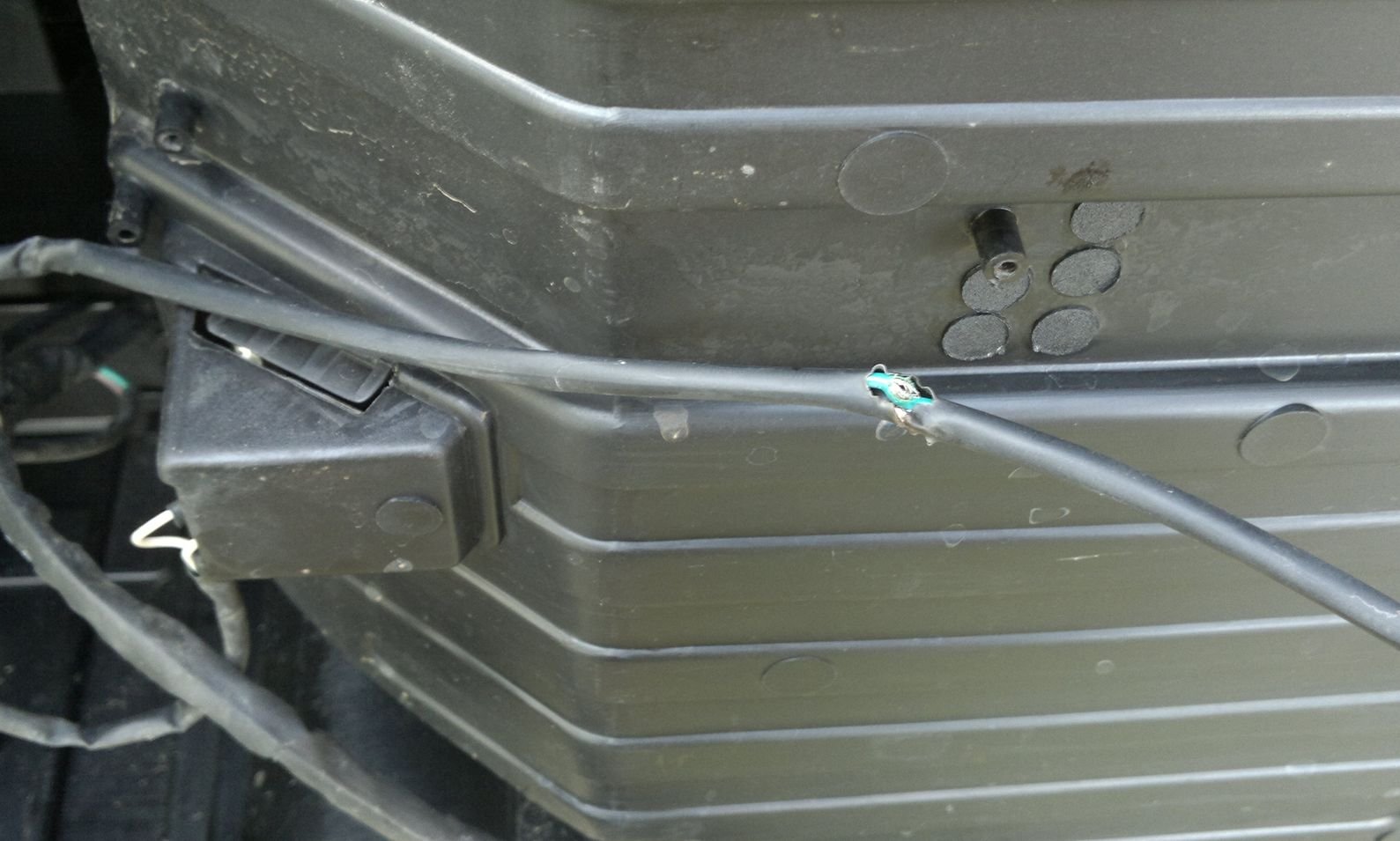

Za tohle myš nemohla, to je práce čínského dělníka. Šroub spodníhu krytu kabelového svazku mu prostě vyšel do drátu no.
Tady už je učesaná nová kabeláž. Původní silové vodiče AWG18 (0,8mm2) vedoucí od aku k vypínači a zpět k řídící desce (a plus ty kostrové od aku k desce) jsem nahradil vodiči AWG12 (3,3mm2). Už dříve jsem na těch původních měřil za jízdy úbytky a nic významného jsem nenaměřil, takže jsem očekával hlavně přínos v mechanické odolnosti tlustších drátů. Když už jsem to dělal a byly po ruce... no ale ukázalo se, že to má sakra vliv. Defík je teď živější, hravješ vyjede kopečky na zahradě a je i vidět na palubním multimetru, že napětí v záběru nepadá tak dramaticky jako dřív. A to jsou tam pořád starší jeté akumulátory.
Možná jsem to i přehnal s těmi AWG12kami, protože když teď proudu nestojí v cestě přirozený odpor drátů, tak se při záběru v terénu občas aktivuje pojistka s autoresetem umístěná v krabičce za přívody od akumulátorů.
