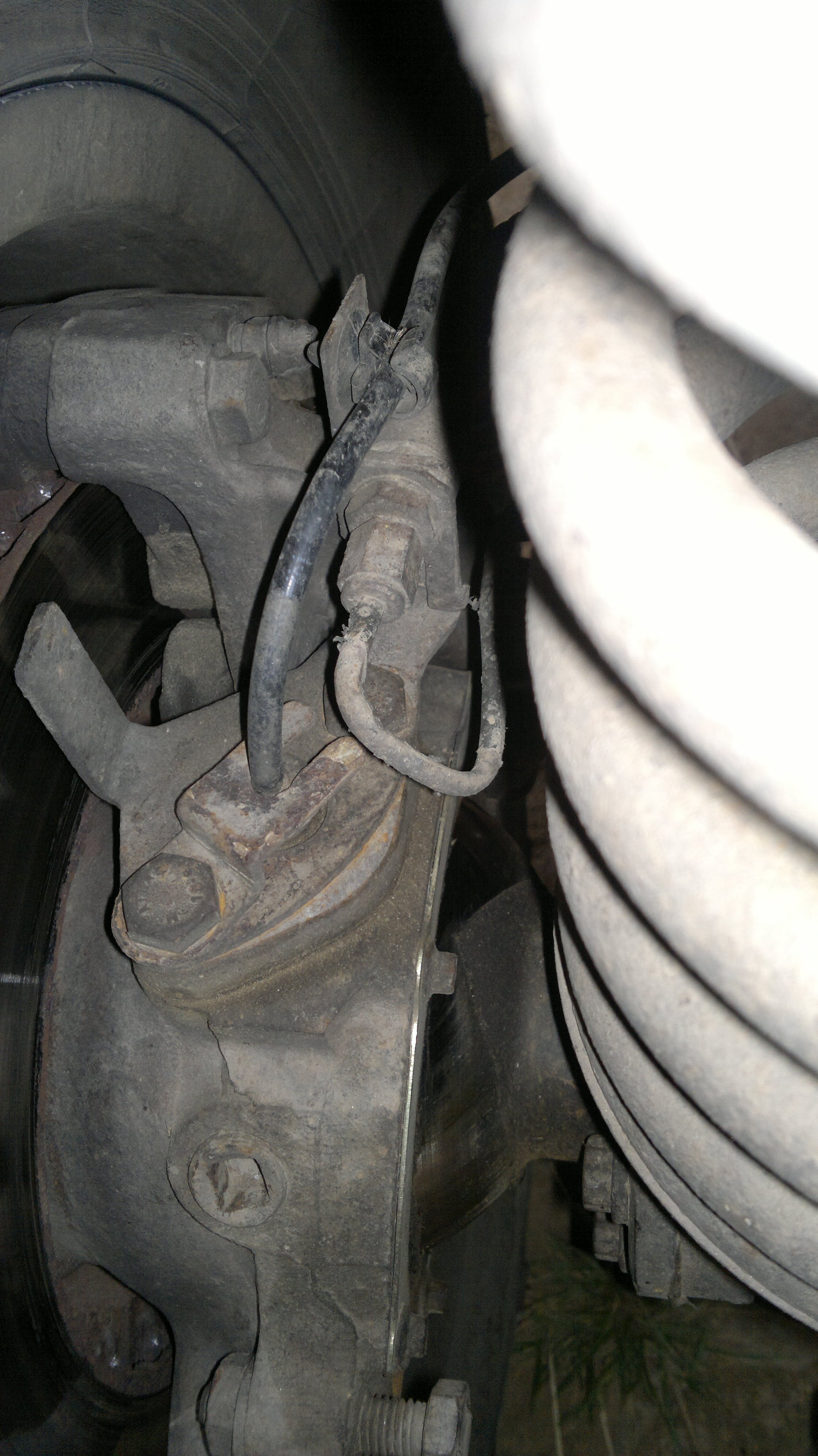

#6 Příspěvek od PETER SK » 04 úno 2020 13:48
Tiež som často po snímači poklepkával kladivkom. Až mi Danodef poradil zlepšovák, a odvtedy cca 5rokov je pokoj.
D90 td5
Příspěvky: 5131
Re: defender TD5 svítí TC a ABS
#7 Příspěvek od DanoDEF » 04 úno 2020 15:09
PETER SK píše: 04 úno 2020 13:48 Tiež som často po snímači poklepkával kladivkom. Až mi Danodef poradil zlepšovák, a odvtedy cca 5rokov je pokoj.
... nooo niekto tu bude mat problem s autorskym pravom. :yes
Je to funkcne mam to na oboch stranach a je pokoj uz roky rokuce.
