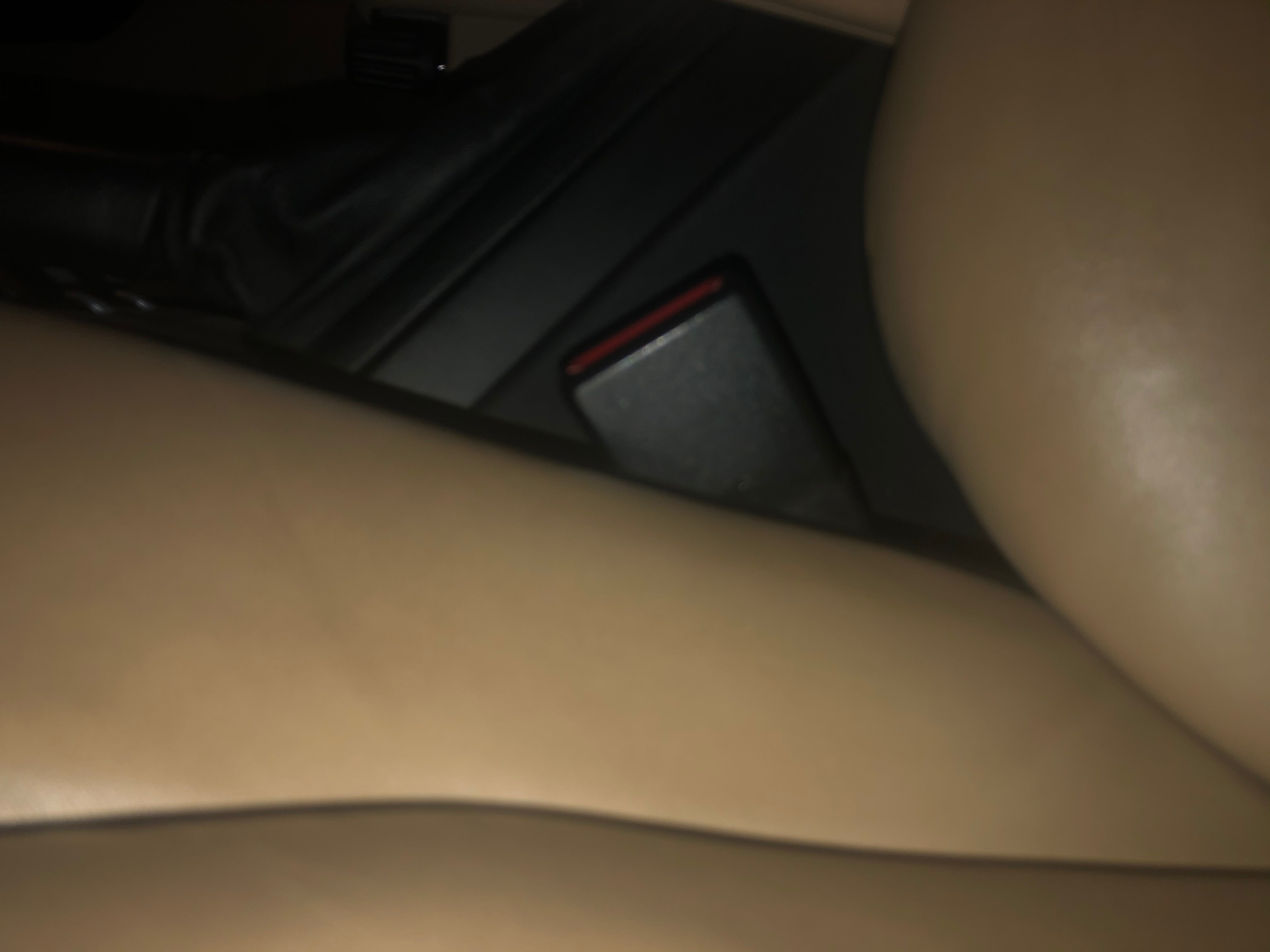

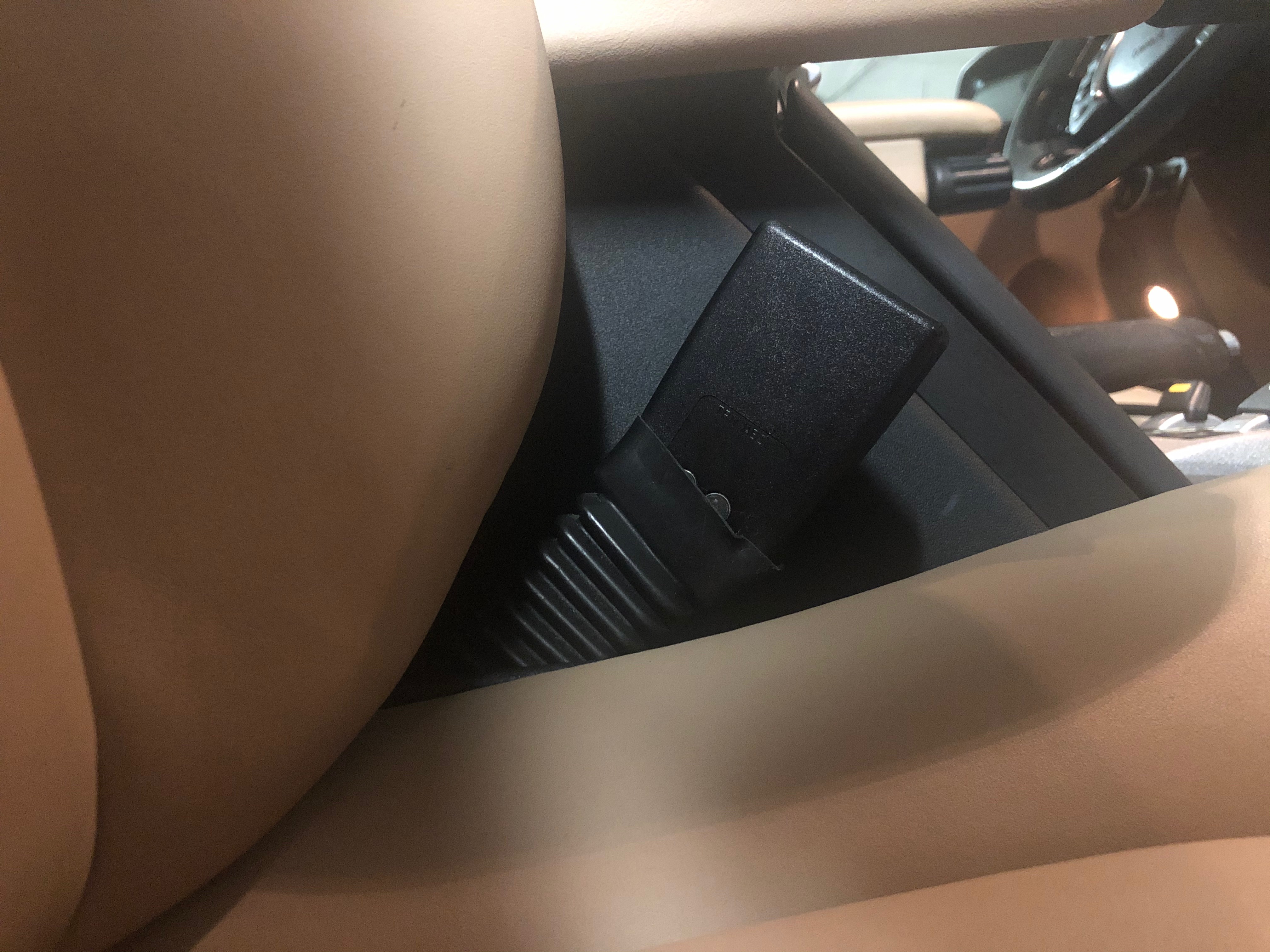

Ahoj,
Dá se u L322 2004 rozpoznat použitý/zatažený předepínač pásu? U řidiče je viditelný rozdíl v délce mezi uchycením k sedačce a zástrčkou přezky pásu. Jinak ale oba dva předepínače vypadají stejně.
A ještě auto ani nechce aby se řidič při jízdě připoutal. Ne že by toto vadilo, ale jestli to nemá spojitost s tím předepínačem.
Diagnostika nic s pásy a airbagy nevyhodila. Elektroinstalace pod sedačkou vypadá sériově.
Děkuji za pomoc.

To, že nehlásí nezapnutý pás je normální, L322 to standardně nehlásí.
A nevím jak vizualně, ale předpokládám, že by použitý předpínač pásů hlásil chybu v diagnostice :wink:

#3 Příspěvek od Johny » 28 led 2020 10:45
Je rozdíl v délce toho husího krku mezi zástrčkou a šroubem který drží předepínač pásu k sedačce. U spolujezdce je tato zástrčka na pás nad sedákem sedačky a husí krk není tak stažený. Zato u řidiče je zástrčka pásu jen z půlky vystrčena nad sedákem a husí krk je zatažený a ne tak ohebný.
Auto bylo údajně bourané na předek.

#4 Příspěvek od Lukasino » 28 led 2020 11:59
A diagnostika říká co? Pod sedačkou je konektor zapojený, nebo je tam daný nějaký odpor kvůli ECU?

#5 Příspěvek od Johny » 28 led 2020 13:17
Diagnostika jediné co napíše, že nefunguje výhřev zrcátek.
Elektronika pod sedačku nevypadá na zásah elektro kutila. Vše pozapojované a nikde žádné stopy po pájení a podobně.
Řidič
Spolujezdec
Obě sedačky byly v době focení ve stejné poloze
