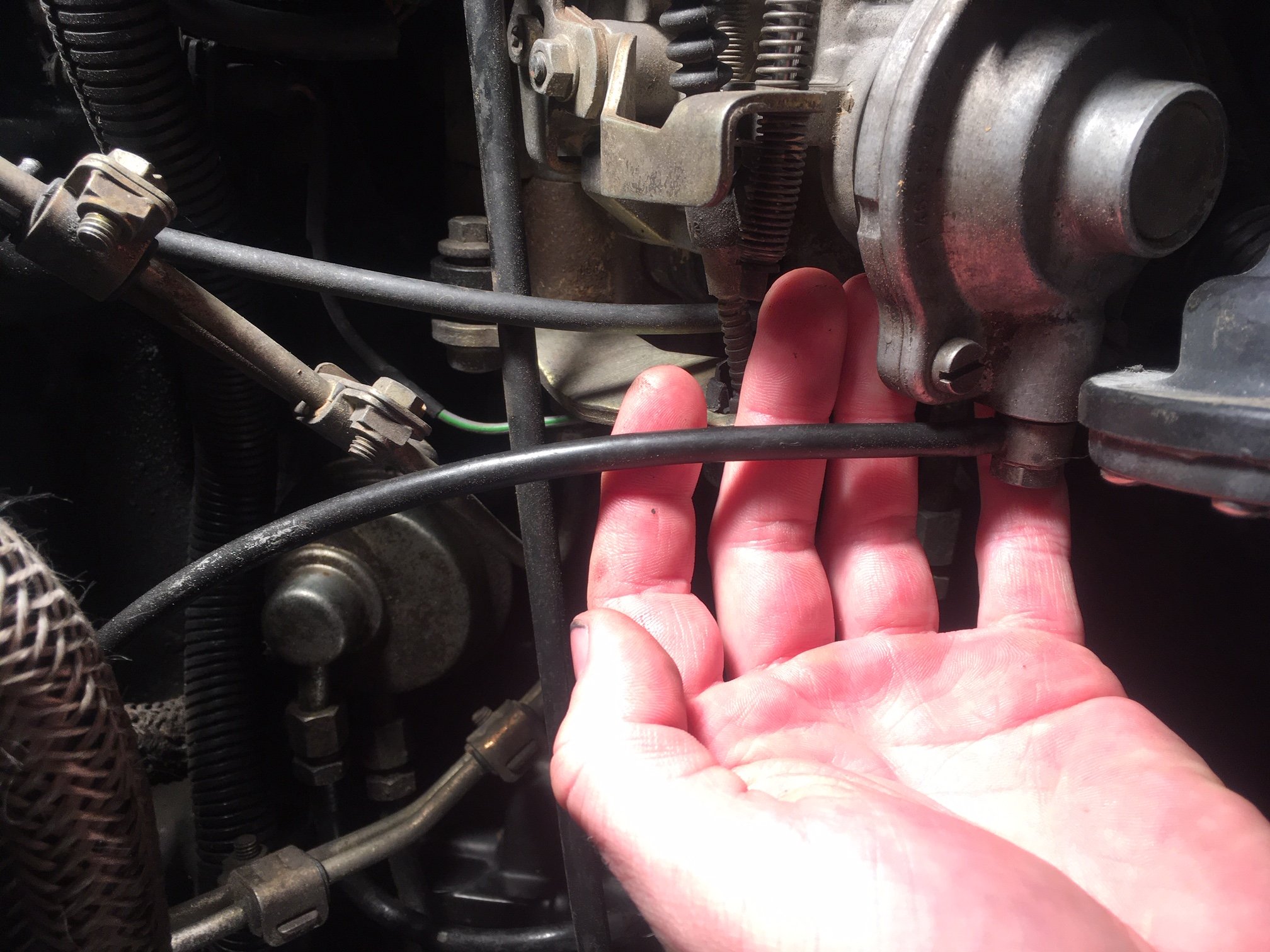

Zdar, koupil jsem nový turbo, páč starý hulilo jak továrna. Lze namontovat hadičku k budíku tlaku turba v systému na záslepku EGR ventilu, nebo to není vhodný místo? Ještě je zezadu na exhaust manifold ten šroub, ale má to blbej rozměr šroubení, tak to by byla piplačka. Nějaký zkušenosti kam tu hadičku ideálně napojit?

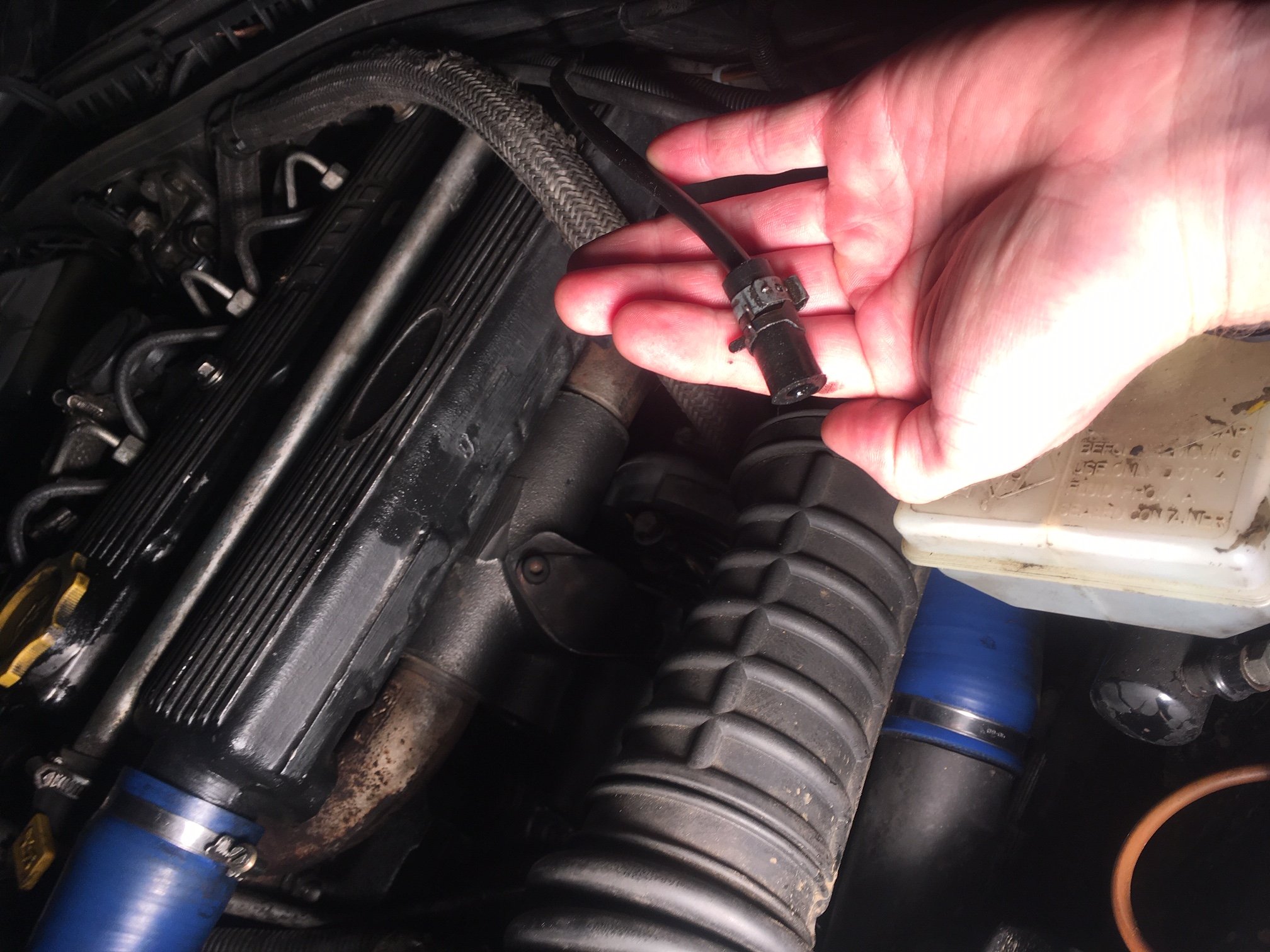

A ještě bych se rád zeptal jako plebejec, tuhle hadičku jsem při instalaci turba buď A: našel někde spadlou anebo B: jsem ji odněkud utrhnul a nevim odkud. Vede od palivovýho čerpadla a byla spadlá v místech pod turbem, víte někdo kam to patří zapíchnout?

S merakem tlaku neporadím, ale hadička nejspíš vedla k bufiku, průměr by tomu nasvědčoval a pokud vede zvrchu do čerpadla, do takového výstupku, tak to je určitě k bufiku.

Aha a co je to bufík? No já koukal na manuál a je to regulace turba, turbo má u wastegatu výbězěk, kam to patří. Nevim přesně jak to funguje, ale asi dle paliva to reguluje otáčky turba

To je od turba do čerpadla a lineárně s tlakem turba to přidává naftu. Co jsi udělal se starým hulícím turbem? Máš ho ještě? :hmm:

#6 Příspěvek od Land Jirka » 21 led 2020 11:59
Toto je ideální místo na napojení měřáku tlaku turba :wink:
