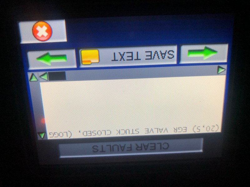

Ahoj kluci mám problém ze mi auto padá do nouzaku a píše mi to egr ale ten mám odstraněn u 3 tis jen tarokuje na tu váhu se nedivejte tu jsem měl odpojenou nechtěně co by mohl být za problém

Ak je vybraný EGR tak je jasné že ho vypíše. O aké auto ide?

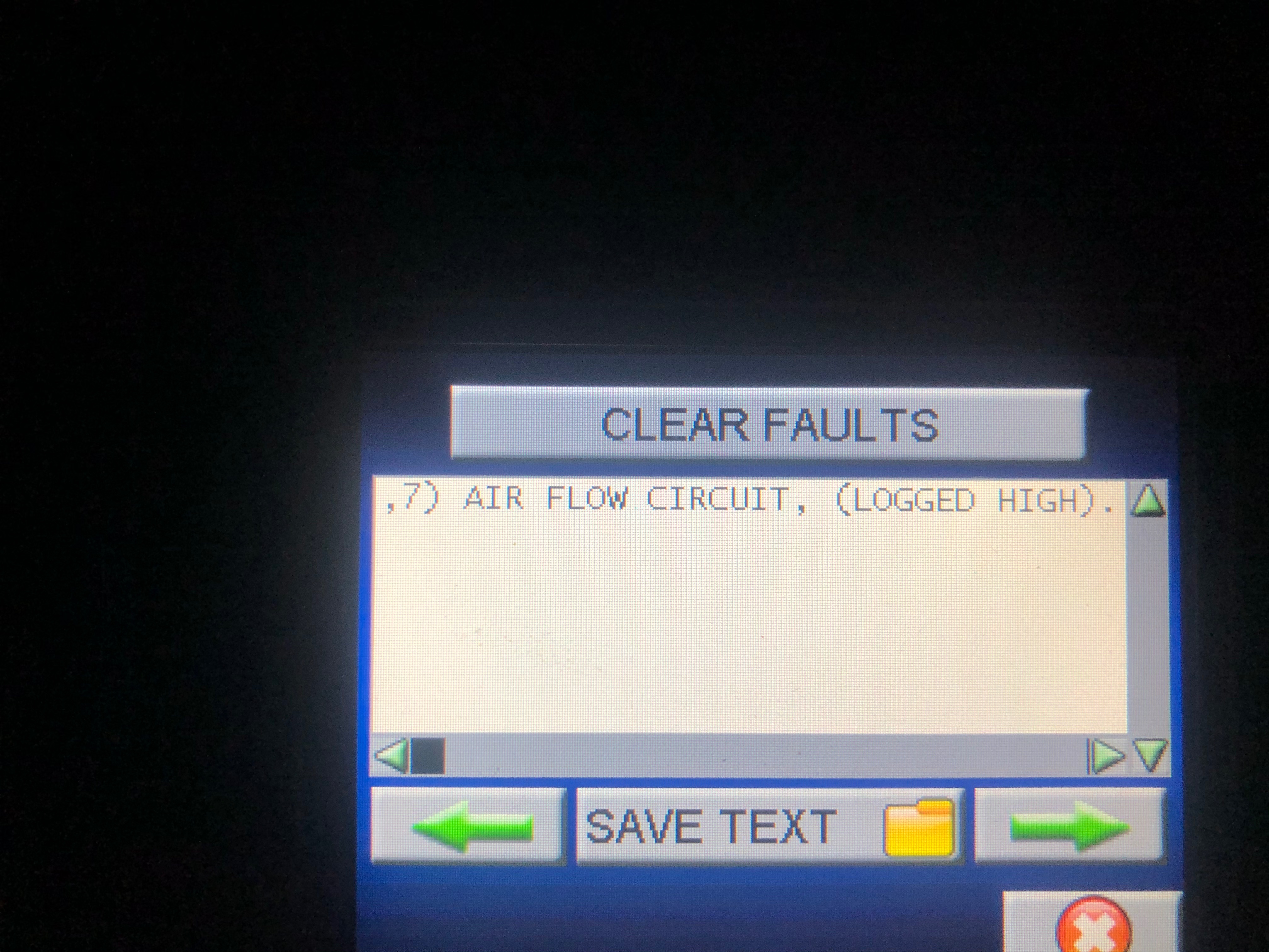

Egr je jedno, ta druhá chyba je od váhy vzduchu, a jestli ti to fouká 1,4 Bar, tak to ke problém. Zkontroluj, jestli nemáš zatuhlou regulaci na turbu.

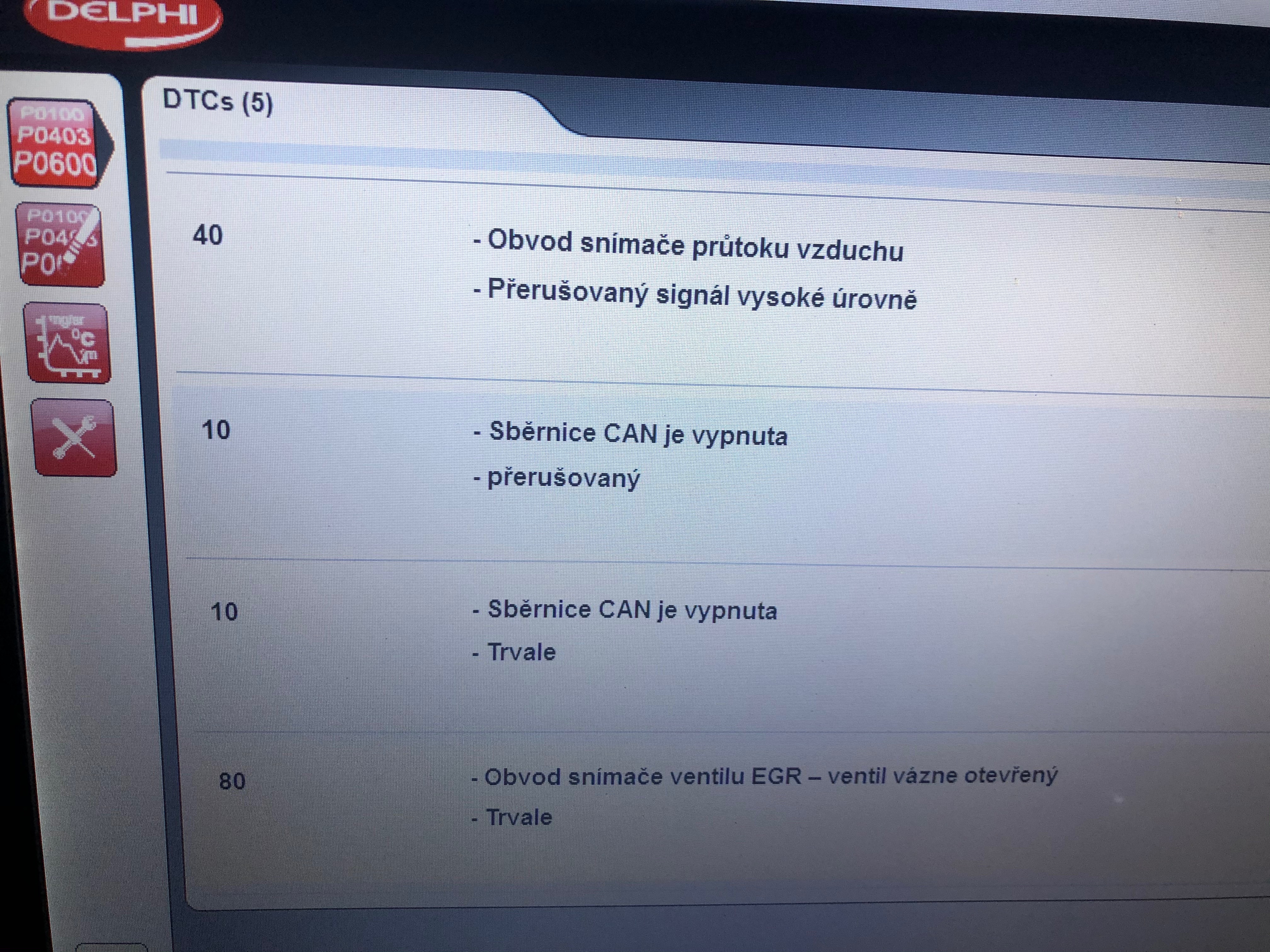

Myslel jsem ze ta druhá chyba je pravé vysoký tlak. Špatná váha dovede hodit do nouzaku? U různých aut to vždy bylo jen jako by někdo držel auto za prdel nejelo a to úplně v těch 3tis skube

Váha může autem zacuka, když už jdeš přes její rozsah, ale to tak s čipnutým autem, okolo 3500 otáček a pod plným plynem na trojku, pokud vůbec.
Okolo 3000 otáček to vypadá na regulaci turba.
Každopádně zkontroluj a vyčisti jak váhu vzduchu tak čidlo tlaku v sání.

Pokude se dostava vahu vzduchu mimo svoji max hodnotu, coz je chyba, kterpu ti to tam nacetlo a zaroven tam nemas overboost, tak je problem v regulaci turba. A rekl bych, ze to nereguluje vubec, protoze to padne driv na chybu vysoke hodnoty vahy vzduch a ne na vysoky tlak, ktery tam ma casovpu prodlevu, nez to zacne redukovat davku paliva...
To cukani je dano tim, ze prekroceni max hodnoty vahy vzduchu je tzv. tvrdej omezovac a rovnou to prerusuje dodavku, dokud ta hodnota neklesne.

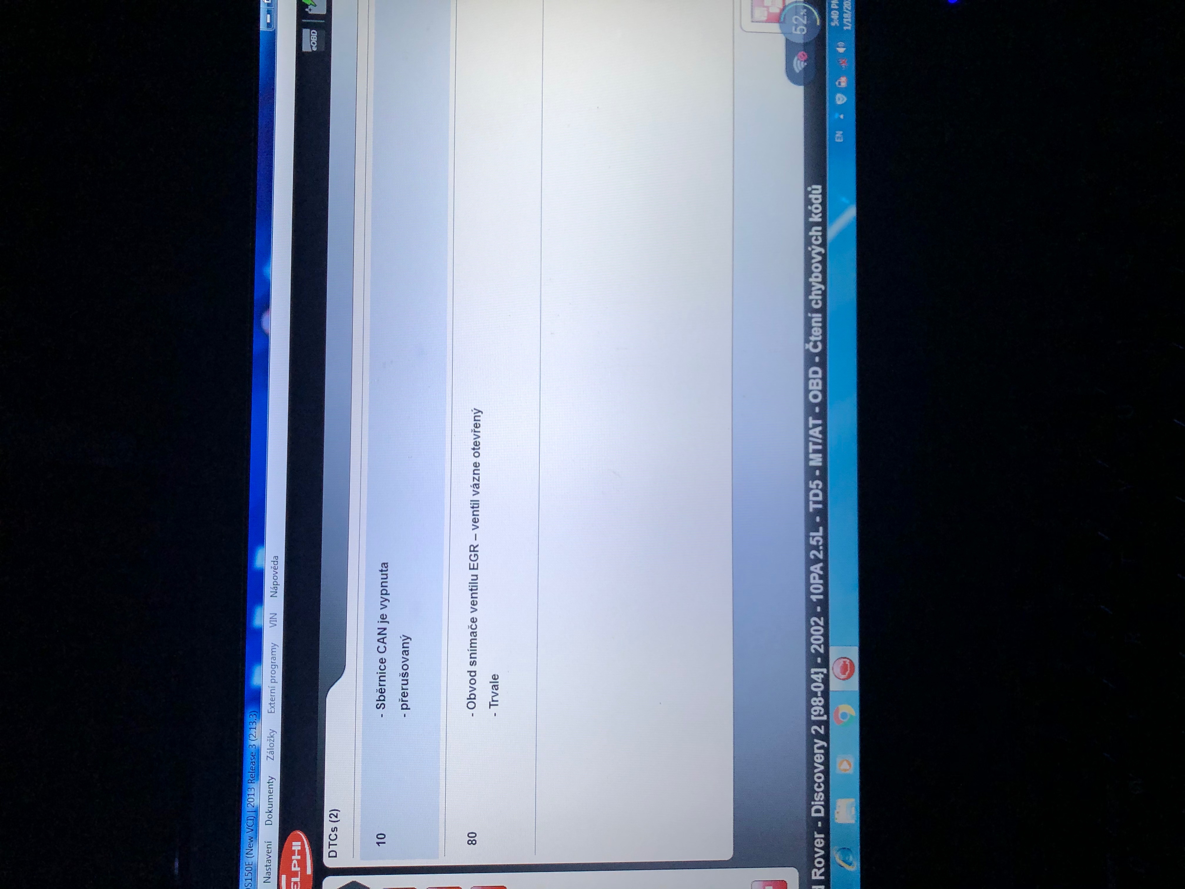

Pánové tak dnes vyměněna váha vzduchu a wastegate ventil A zkouška táhla. A samozřejmě problém furt stejný auto nejde přes 3tis když napíchnu na diagnostiku Napíše to tyto chyby vymáznu a jede normálně po nějaké době opět tyto chyby. Nevim co teď

Calibra2 píše:Pánové tak dnes vyměněna váha vzduchu a wastegate ventil A zkouška táhla. A samozřejmě problém furt stejný auto nejde přes 3tis když napíchnu na diagnostiku Napíše to tyto chyby vymáznu a jede normálně po nějaké době opět tyto chyby. Nevim co teď
tohle je spatna diagnostika, tyhle chyby to nezpusobuji a ty dalsi to nenacte, ale vymaze...
mas jeste nekde k dispozici ten nanocom?
