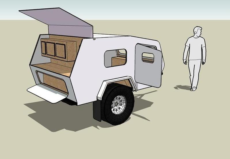

Vážení přátelé, rozhodl pro stavbu malého off-road karavanu na Sakey vozík. Přecijenom to posune výlety s rodinou na jinou úroveň, neb to neustálé složité každodenní balení a vybalování věcí pro 5 lidí mě vážně ničí. Nemluvě o tom, že můžem někde zakempovat, nechat tam vozík odjet si někam na vejlet bez toho abych musel zase všechno sbalit. Bude to ve stylu vozík veze náklad, abych si mohl udělat nástavbu podle sebe, a nemusel nic řešit, a chtěl bych se zeptat jestli tady někdo nemá nějaké zkušenosti se stavbou něčeho podobného.
Obrázek ukraden někde na webu
Řeším hlavně jak udělat konstrukci budky a jak hodně, a zdali vůbec, to zateplovat, protože vysloveně zimní kempování neplánuju.
V zásadě se nemohu rozhodnou jestli to udělat jako nezateplenou překližkovou boudu, lehká překližka cca 25mm, a zateplit pouze podlahu, nebo to udělat jako sendvič, slabší překližka z obou stran a uprostřed nějaký polystyren.
Vysloveně kovovou konstrukci ( ocel-hliník) jsem zavrhnul, tam mi přijde, že to bude zbytečně těžké a velké tepelné mosty.
Další je otázka co navrch, nalakovat Raptorem, opláštit Al plechem a na to barva (Raptor), nebo olaminovat a na to barvu?
Budu vděčný za každou prakticky ověřenou radu.

Hlinikova konstrukcia kludne spajana tymi plastami a nato prilepit sikaflexom polyuretanovy sendvicovy panel, nezateplujes len na zimu, ale aj na leto aby si sa neuvaril. Tu sa skus inspirovat a nepozeraj nato ze je to velky karavan https://youtu.be/ZXbz3T-aXkk

A drevo by som nedaval je to totalny prezitok. Voda sa ti tam dostane a potom to len hnije, kym vtom sendvici nema co zhnit.

Když mě se právě plast nelíbí, to je takové sterilní. To jsem radši pro překližku které dám pořádně napít řídké barvy. Chtěl bych něco v tomto stylu.

Kapr: přesně takhle nějak jsem to měl v plánu, jenom se rozhoduju jestli vzít nosnou překližku ze které vyřežu žebra a vycpu to polystyrenem, nebo jestli koupit drahej ale hotovej překližkovej sendvič.
