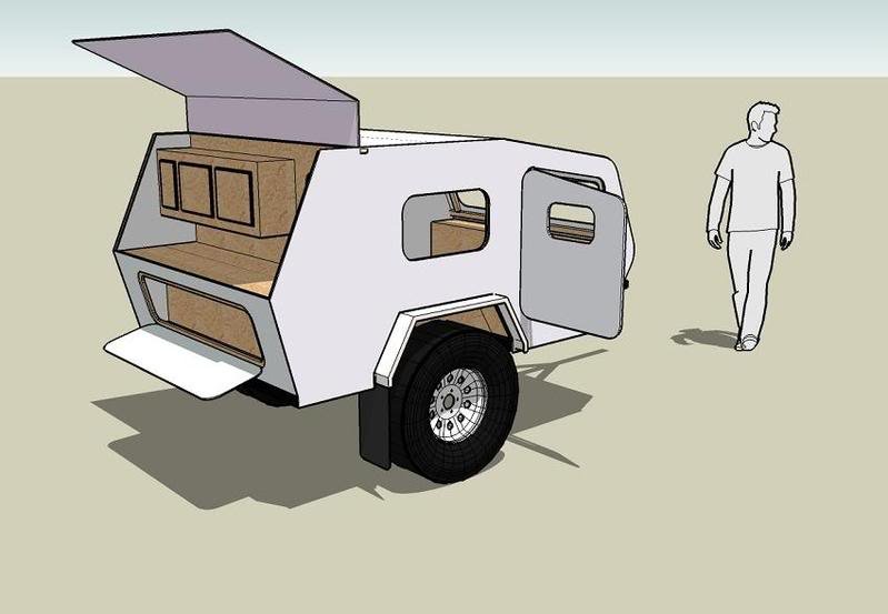

Vážení přátelé, rozhodl pro stavbu malého off-road karavanu na Sakey vozík. Přecijenom to posune výlety s rodinou na jinou úroveň, neb to neustálé složité každodenní balení a vybalování věcí pro 5 lidí mě vážně ničí. Nemluvě o tom, že můžem někde zakempovat, nechat tam vozík odjet si někam na vejlet bez toho abych musel zase všechno sbalit. Bude to ve stylu vozík veze náklad, abych si mohl udělat nástavbu podle sebe, a nemusel nic řešit, a chtěl bych se zeptat jestli tady někdo nemá nějaké zkušenosti se stavbou něčeho podobného.
Řeším hlavně jak udělat konstrukci budky a jak hodně, a zdali vůbec, to zateplovat, protože vysloveně zimní kempování neplánuju.
V zásadě se nemohu rozhodnou jestli to udělat jako nezateplenou překližkovou boudu, lehká překližka cca 25mm, a zateplit pouze podlahu, nebo to udělat jako sendvič, slabší překližka z obou stran a uprostřed nějaký polystyren.
Vysloveně kovovou konstrukci ( ocel-hliník) jsem zavrhnul, tam mi přijde, že to bude zbytečně těžké a velké tepelné mosty.
Další je otázka co navrch, nalakovat Raptorem, opláštit Al plechem a na to barva (Raptor), nebo olaminovat a na to barvu?
Budu vděčný za každou prakticky ověřenou radu.

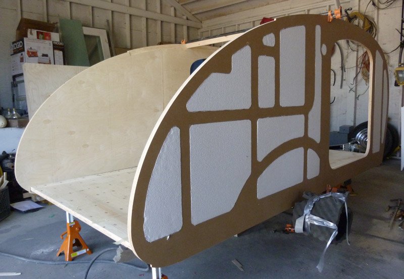

Když mě se právě plast nelíbí, to je takové sterilní. To jsem radši pro překližku které dám pořádně napít řídké barvy. Chtěl bych něco v tomto stylu.

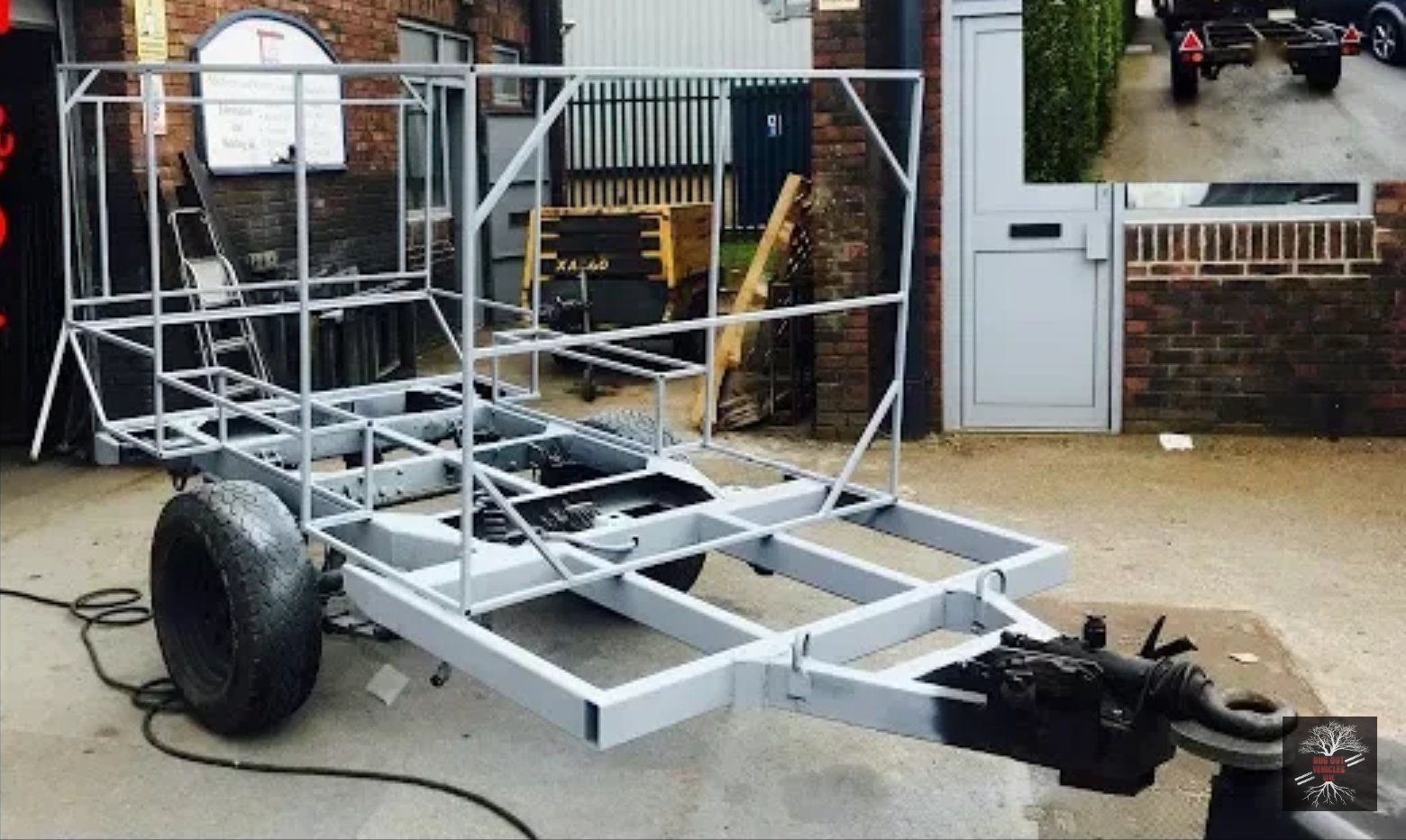

A vozík už máš? Vím o jednom podvozku přesně nachystaném pro takovouto stavbu. Jen udělat budku.

Dex: díky, ale mám už domluvenej Sankey trailer, co jiného si k defenderovi přát. Nicméně i přesto by mě to zajímalo.

Zatím sem jezdil stanovým přívěsem z DDR Camptourist 6-2 ( https://www.google.com/search?q=Camptou ... e&ie=UTF-8 ), po rozpadnutí plachty se před deseti lety koupil Alpen creuzer - toho taky žere zub času, tak papíry sem nechal spát kvůli focení a mám v plánu na podvozek toho prvního postavit něco co má tvary https://cz.pinterest.com/pin/851321135790741075/?nic=1 ... pro odpružení podvozku je použito příčné listové péro což je super, kola 13 ( to jenom pro stk
), rozměry korby 2300x1600, celková hmotnost do 400 kg - skelet jsem plánoval udělat z lepených latí ( https://cz.pinterest.com/pin/428967933241079739/ ) zateplený a potažený tenkou lodní překližku - popravdě jsem ani o ničem jiném neuvažoval.

Kapr: přesně takhle nějak jsem to měl v plánu, jenom se rozhoduju jestli vzít nosnou překližku ze které vyřežu žebra a vycpu to polystyrenem, nebo jestli koupit drahej ale hotovej překližkovej sendvič.
