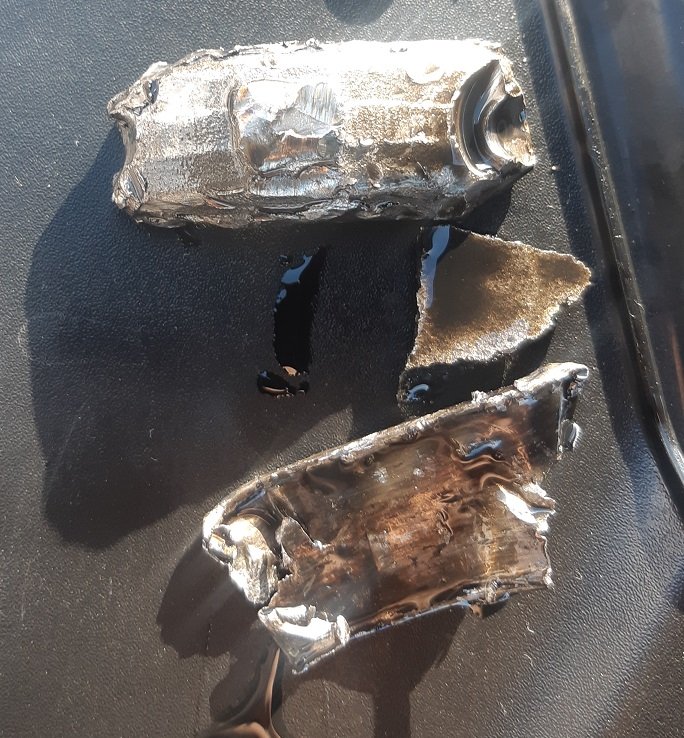

Takže dneska, 700km po koupi se podívala na dálnici ojnice z bloku motoru.

tak jsem to zespod odkrytoval...

A ten motor na to trpí? Každopádně nepotěší :?

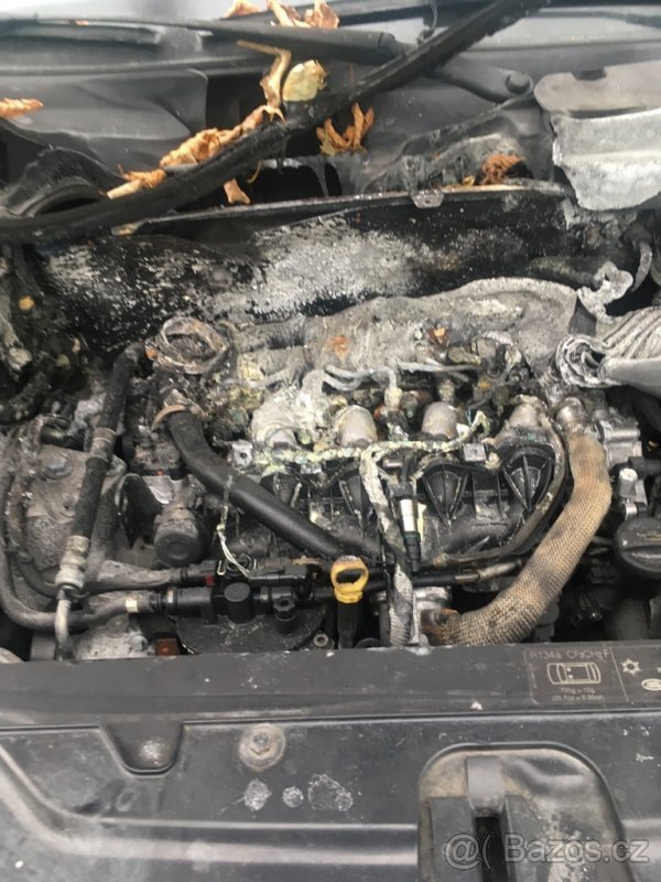

Já teď potřebuji nastalou situaci vyřešit. Dopadlo to tak, že je 15km od baráku stejné free s lehce ohořelým vrchem motoru. Za celý motor chce 25tkč - dobrá cena nebo ne?
Teď k věci, vzhledem k tomu, jaký je tam ke všemu přístup. Poradíte co udělat preventivně, když bude ten motor venku?
Turbo už lehce bylo slyšet, tudíž asi udělám repas turba nebo kouknu na turbo na tom druhém motoru. Pro klid duše asi nechám otestovat vstřiky.
Z toho nového motoru sundavat hlavu nebo nechat tak?

S cenou ti neporadím, ale koupil bych si na to za pár stovek endoskopickou kameru v mobilu a podíval se do všech děr, jestli tam nečeká nějaké škaredé překvapení. Dokud je motor venku, tak je to záležitost pár minut času.

Jako když už to bude venku udělal bych i hlavu. Nechat líznout, vodítka, ventily. Pokud si to chceš nechávat, tak lepší mít jistotu že to mám hotové.

Jenom blazen by tam “neco” namontoval a cekal na vysledek. Neznam jinou moznost nez vsechno sam demontovat poresit a poskladat sam zpatky na novem tesneni a sroubech pokud to predpis definuje. Jedine pak si muzu rict ze jsem udelal maximum v ramci normalni ekonomiky. Uz sem neco Miky poskladal a vis ze davat tam zajice je nesmysl. Jedine na jistotu nebo to ani neresim.
