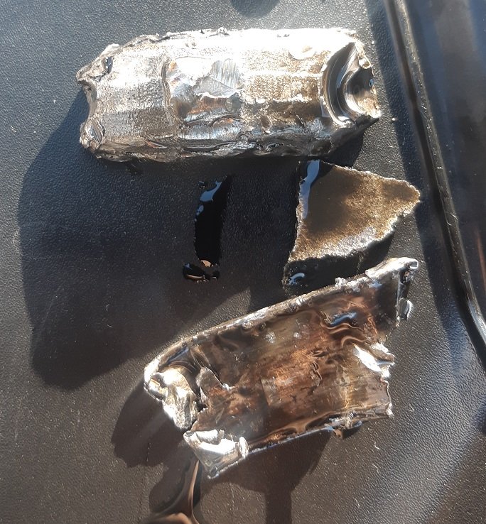

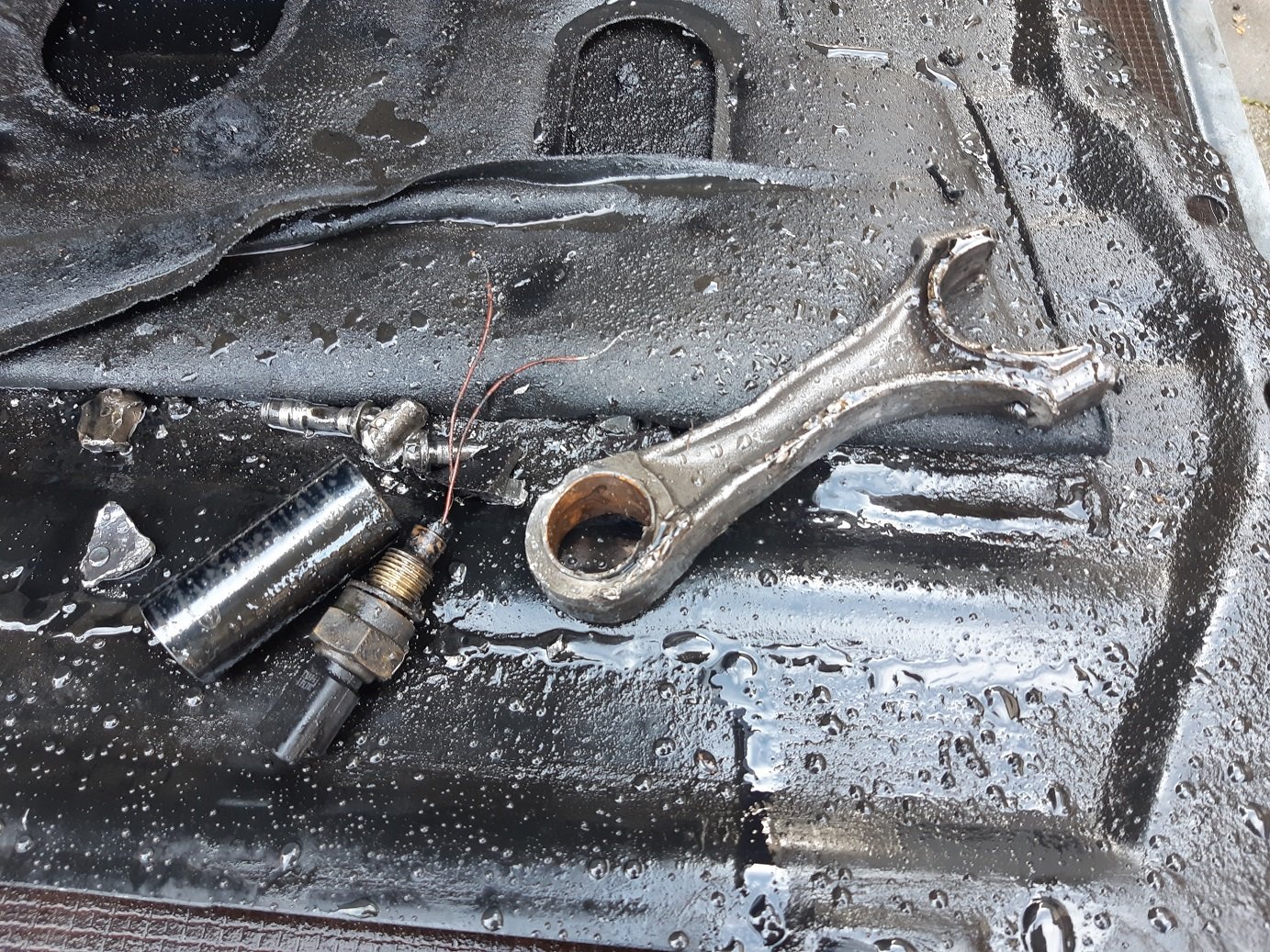

Takže dneska, 700km po koupi se podívala na dálnici ojnice z bloku motoru.

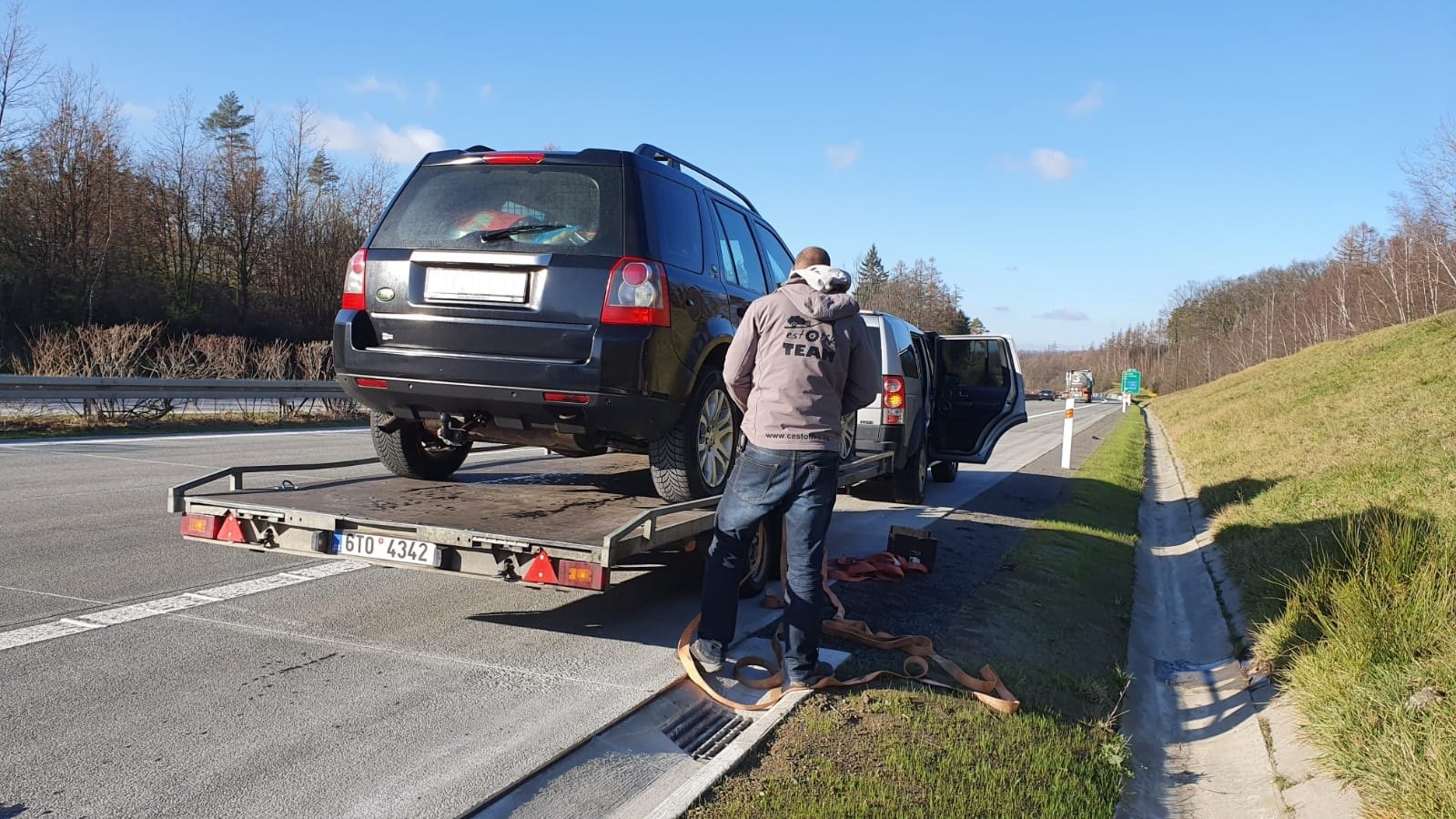

V první řadě bych chtěl poděkovat Kubrtovi zde z fóra, že neváhal ani minutu, po zavolání skočil do auta a jel na dálnici pro kamarádku a její dvě malé děti, aby je odvezl z dálnice.
Pak také Lowovi za asistenci:-)

tak jsem to zespod odkrytoval...

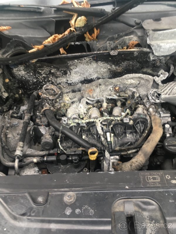

Já teď potřebuji nastalou situaci vyřešit. Dopadlo to tak, že je 15km od baráku stejné free s lehce ohořelým vrchem motoru. Za celý motor chce 25tkč - dobrá cena nebo ne?
