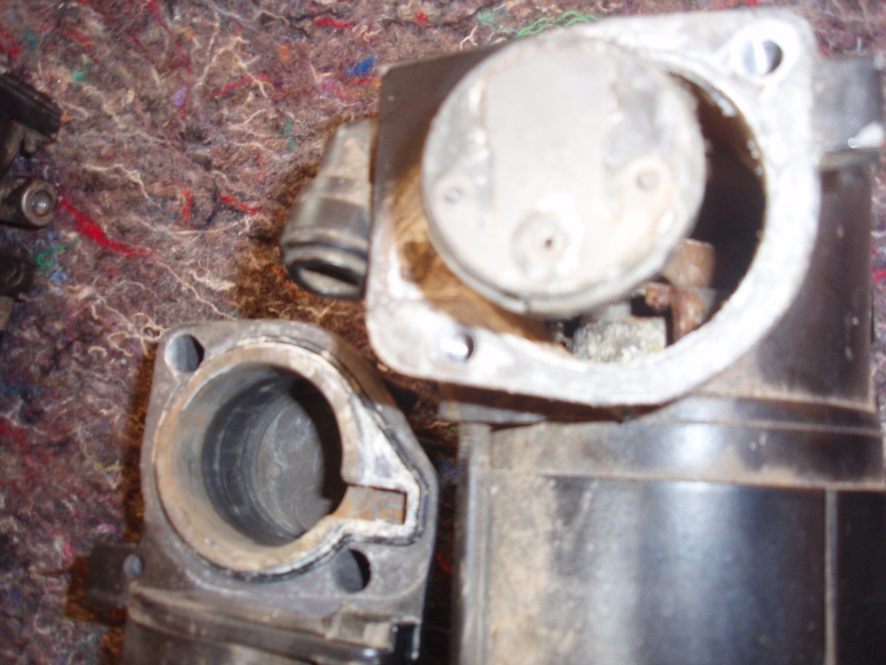

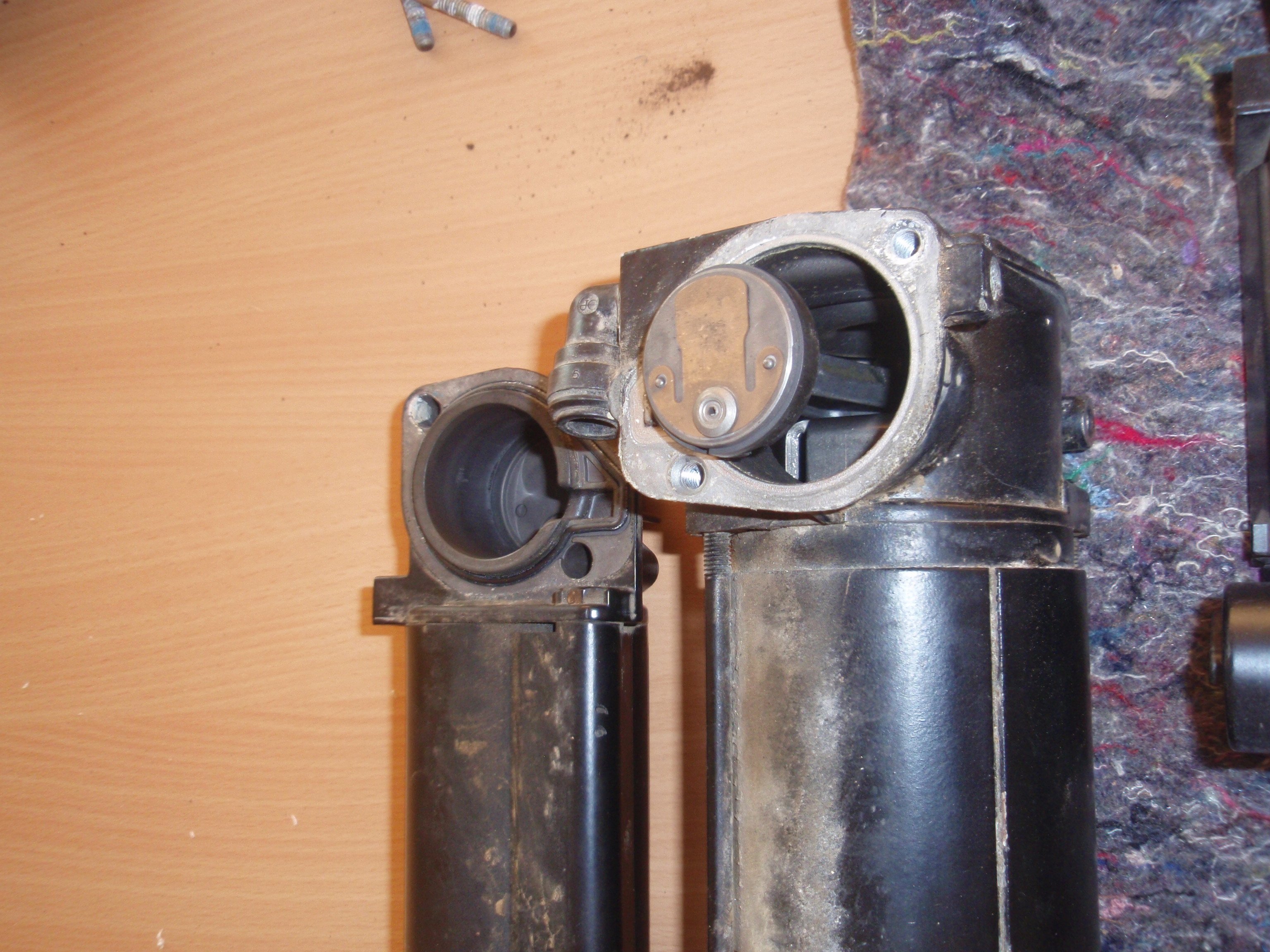

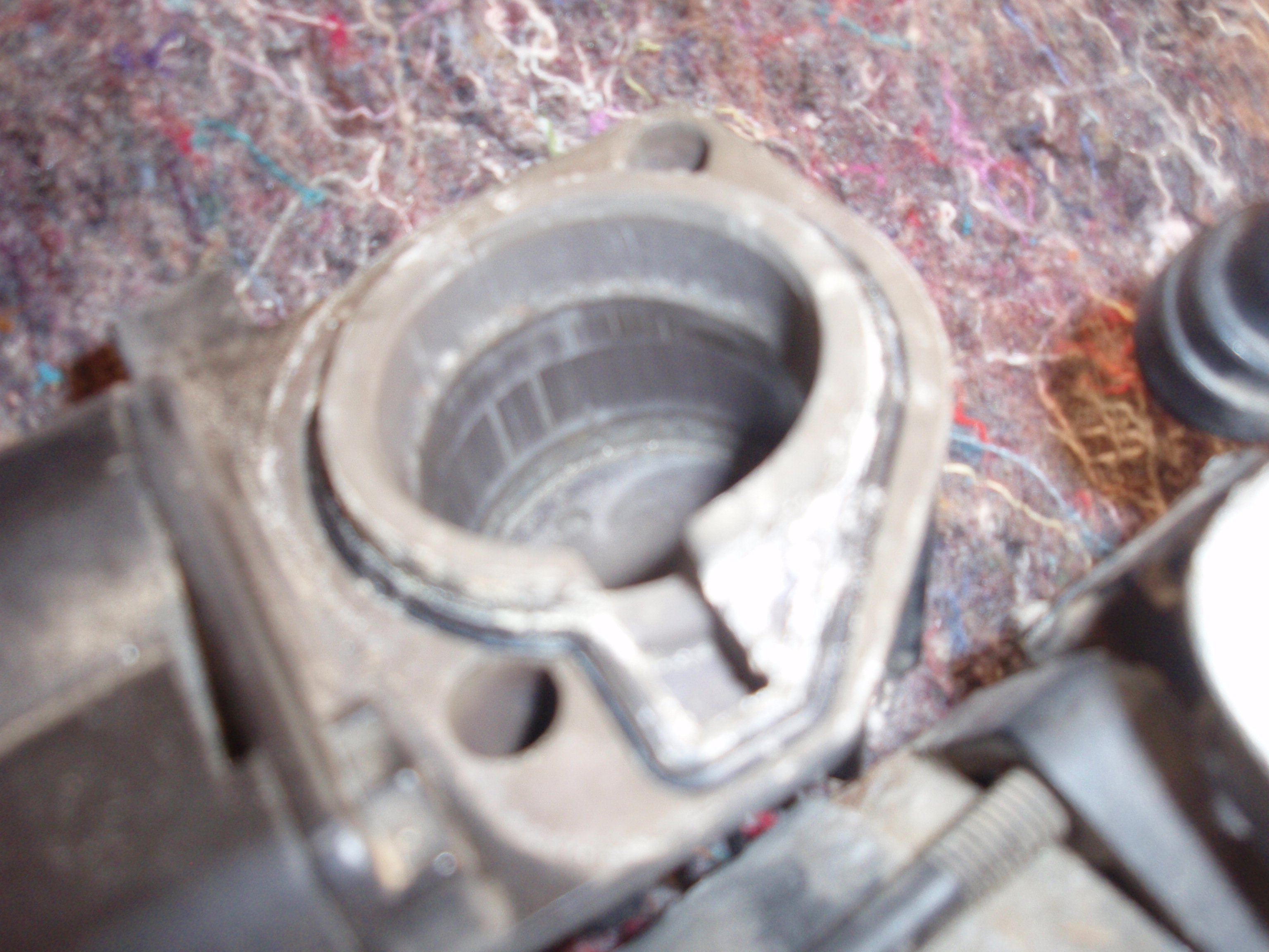

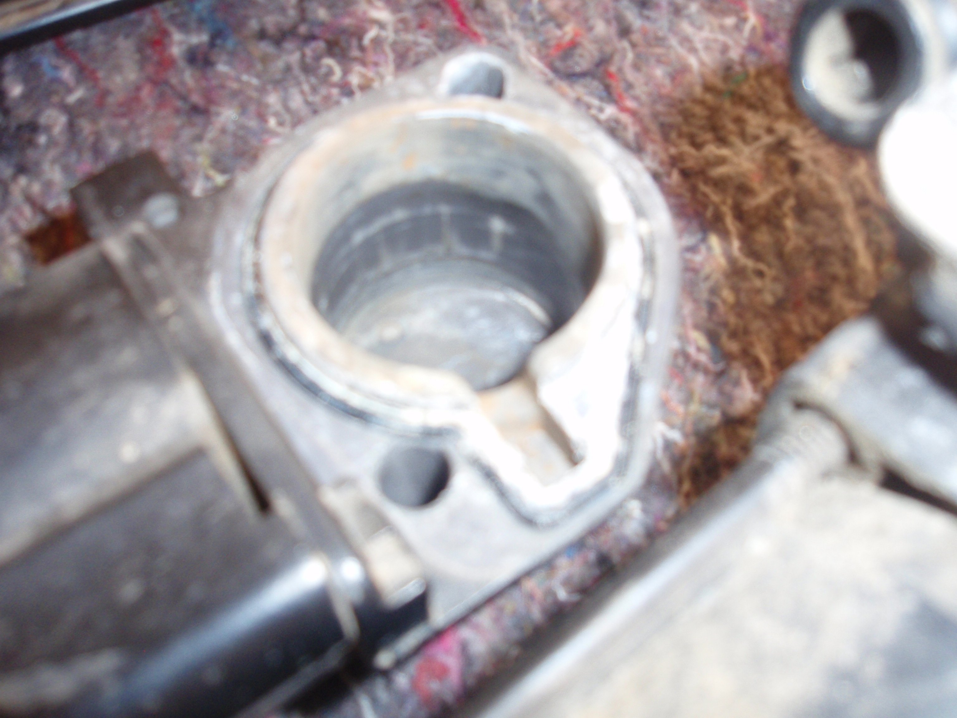

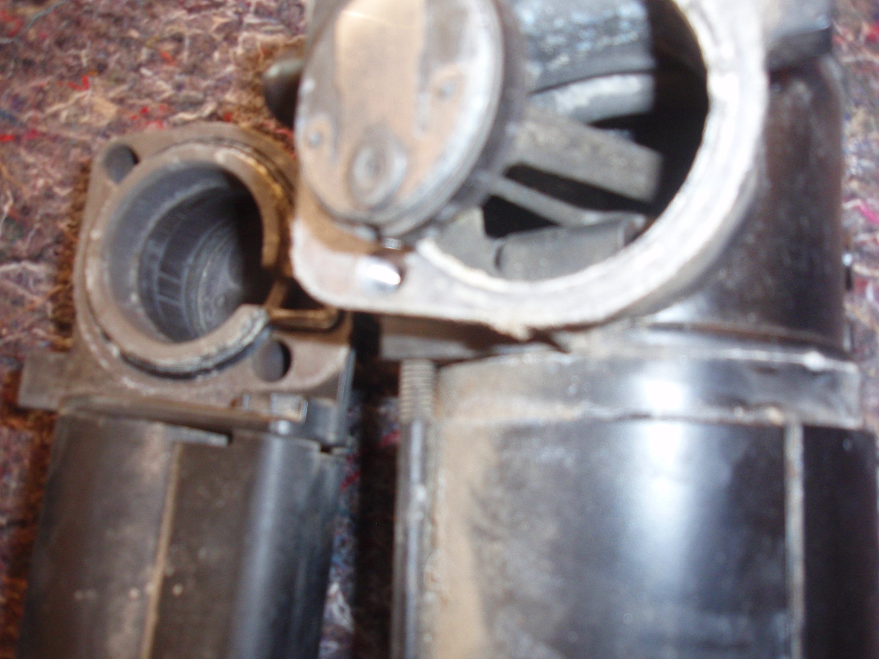

Jsem slíbil před vánoci, ale pak nechal v práci, nějaké foto pro pobavení, jeden se mi zdá nejlepší (dobrý) ten, kde je na pozadí nejvíc dýha stolu, ale jsem zvědavý i názor odborníků :-)

To je vsechno tak na opravu. Vice by te mel zajimat tlak na vystupu. Coz ma smysl merit tak akorat u toho dyhovaneho.

Sice jsou ty fotky pěkně umělecky rozmazané, ale ten poslední vypadá, že válec není vydřený. Pístní kroužek, těsnění a náplň od odvlhčovače se dá koupit. A potom už to jenom vyměnit.
