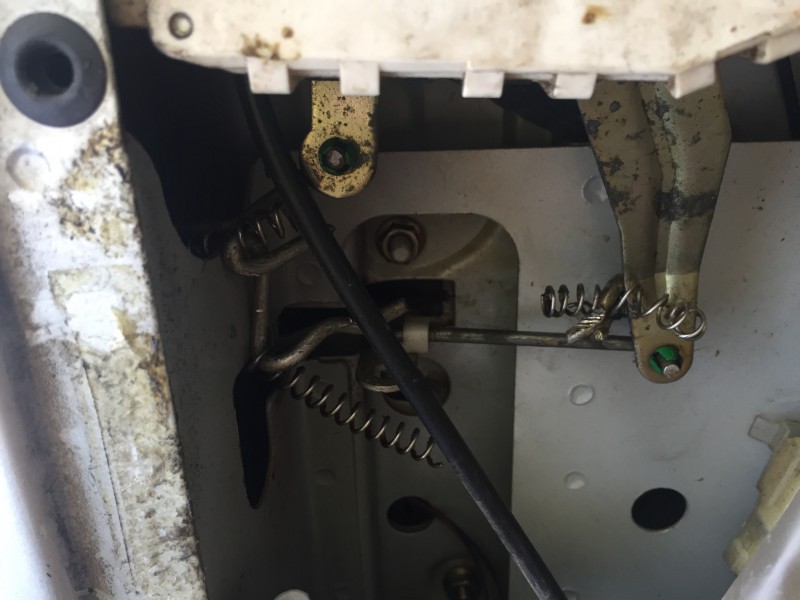

Koupím na D2 zámek 5 dveří a uvítám radu jak dveře otevřít

A nestalo se ti nahodou jen to, že to tlapátko zustalo jakoby trochu zmáčknuté (směrem ven), on totiž potom zámek neodemkne, poklekni, vzpomeň na našeho pána zeleného oválu, a pak šroubovákem zašťourej, abys to jakoby vrátil - tak jak to má vracet pružinka. Pak znovu odemkni klíčem, nebo centrálem. Pokud je to ono, tak obvykle stačí vyčistit a aplikovat wédéčko a zas je na pár let klid.
Jinak zámek asi mám, ale držim ti palce, aby to bylo toto.

Ráno vyzkouším. Jen mě přijde divný proč to nejde ani zevnitř kličkou.

to souhasí na ten muj popsaný případ, v tu chvíli je to zamkčné a nejde to ani zevnitř. bude to na 99procent ono. Ten největší logický trik je v tom, že v případě, že to tlapátko zvenku není ve správné poloze, tak to centrál neodemkne, a ani zevnitř se to neodemkne. Teprve, když ho vrátíš, tak musíš znova odemknout, aby se to teprve odemklo. S tím jsem se vyblbnul dost, když jsem rozhejbal to tlapátko, už jakoby chodilo, ale pořád nezabíralo, chodil jsem kolem auta, otevřený všechny ostatní dveře a nedošlo mi, že musím znova zmáčknou tlačítko centrálu...

Máš pravdu, zámek je v pohodě, ale to okolí je nějaké divné
. Ty pružiny tam asi nepatří.

péra tam nemají co dělat, to se někdo rozhodl podpořit funkci asi. Musí to chodit všechno volně, což, když ti podvozek pouští olej a jezdíš hodně šotolinky, není uplně snadnej úkol :-)

Kromě toho co psal Hanys ráda v samostném zámku zatuhne vazelína, stačí stářím, nemusí v ní být ani moc přimíchaného prachu. Takže kromě rozhýbání pomůže i vyprat to a znovu namazat. Bacha, některé věci jsou plastové a třeba aceton by jim nemusel udělat dobře.
