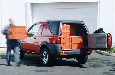

Ahoj, jako základ bych použil Freelander commercial- dej do google obrazky a uvidíš - je to dvoudvéřák se dvěma sedadly a vzadu s rovnou plochou... jako základ pro pick up super...

zadní část...

Ten je pro ilustraci - je tam vidět, co odřízli z karoserie a jak "uzavřeli" kabinu...
