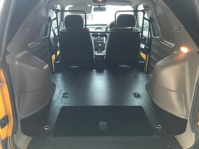

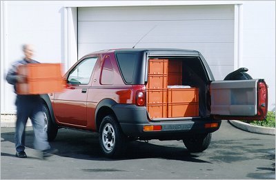

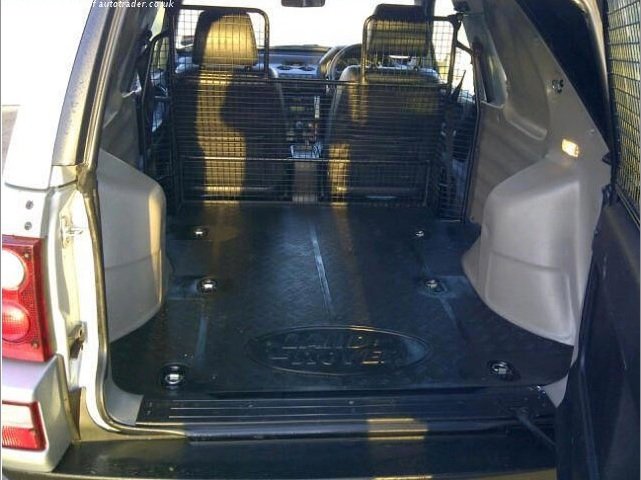

Ahoj, jako základ bych použil Freelander commercial- dej do google obrazky a uvidíš - je to dvoudvéřák se dvěma sedadly a vzadu s rovnou plochou... jako základ pro pick up super...

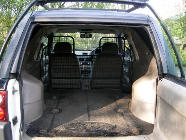

#4 Příspěvek od jareku » 26 říj 2019 14:27
zadní část...

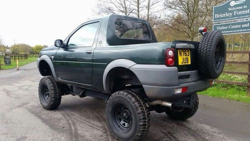

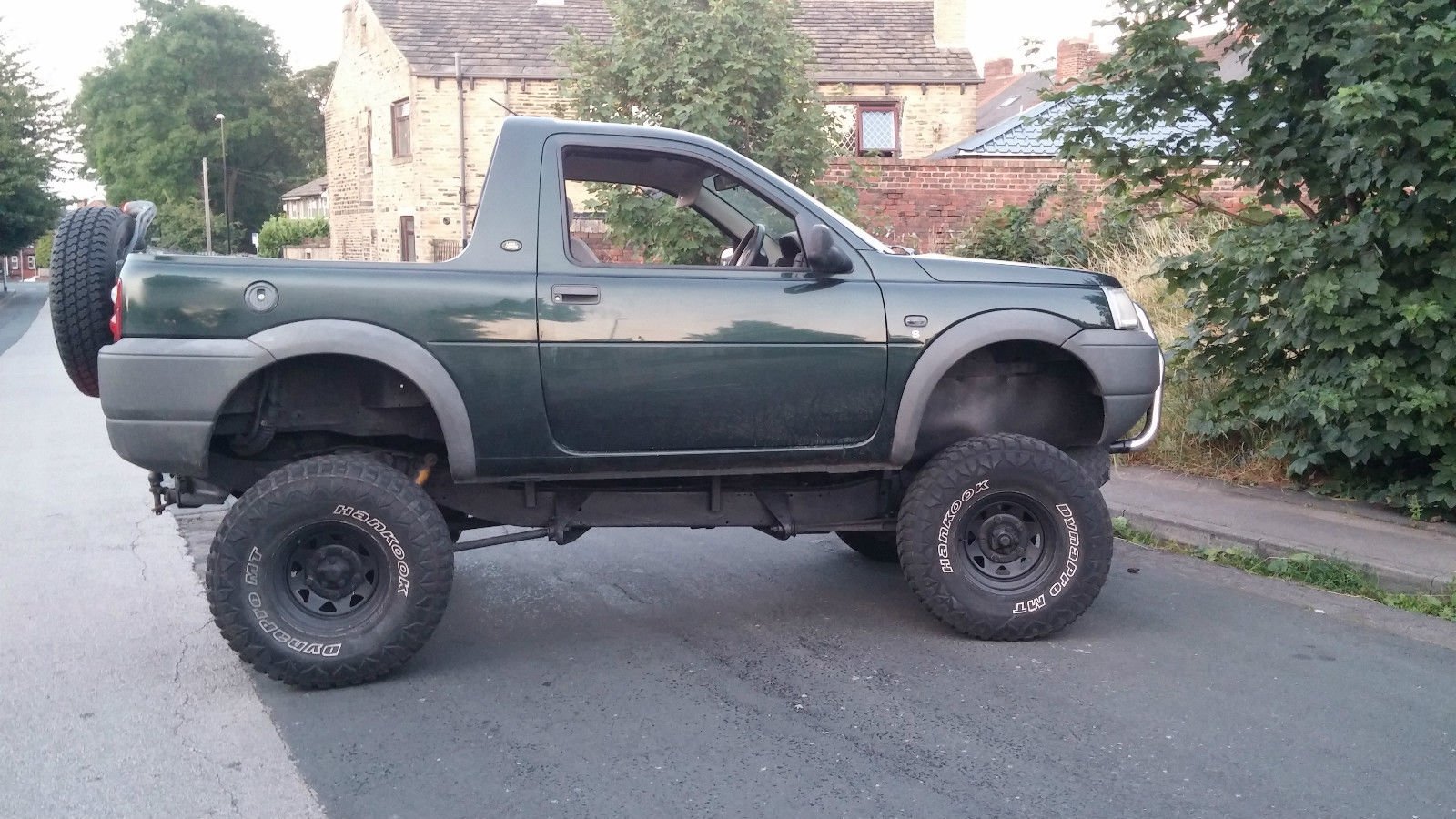

Ten zelenej to už má rám z defa to už by asi zlegalizovat nešlo 📄

#6 Příspěvek od jareku » 27 říj 2019 16:19
Jenda91td4 píše: 27 říj 2019 16:16 Ten zelenej to už má rám z defa to už by asi zlegalizovat nešlo 📄
Ten je pro ilustraci - je tam vidět, co odřízli z karoserie a jak "uzavřeli" kabinu...

Ju jen to už je velký zásah do karoserie vozu a do pevnosti jen poukazují nato že když to má rám tak karoserie je tam jen na ozdobu
