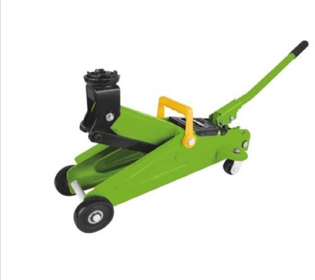

#16 Příspěvek od kodl80 » 15 lis 2019 20:00
Mam tento na 2t, zadny zazrak, ale Defa zvedam za napravy a je to ok. Za 500,- neni co resit. Kdyz potrebuji pod auto tak tam radeji dam podpery, jistota je jistota :yes
