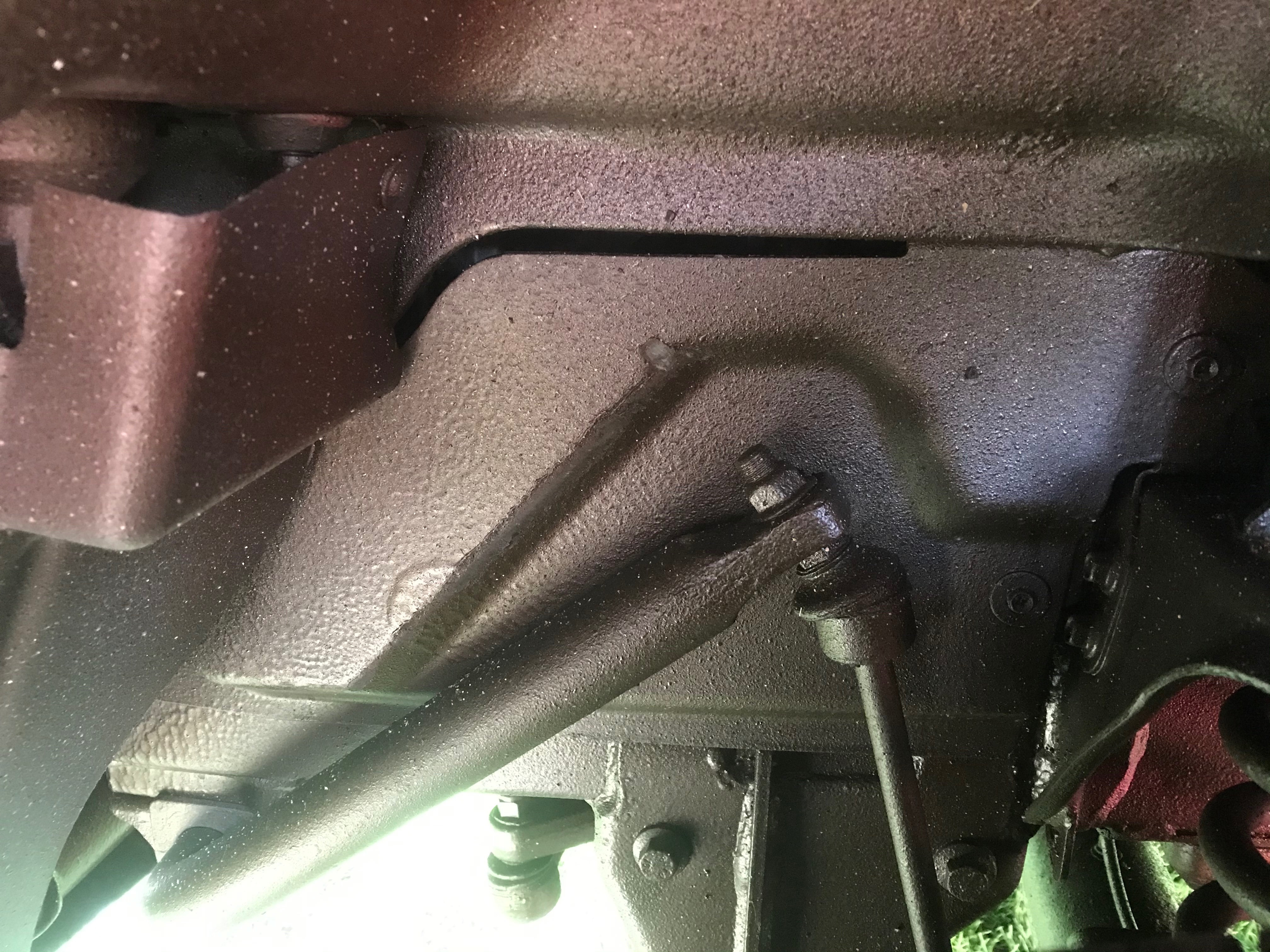

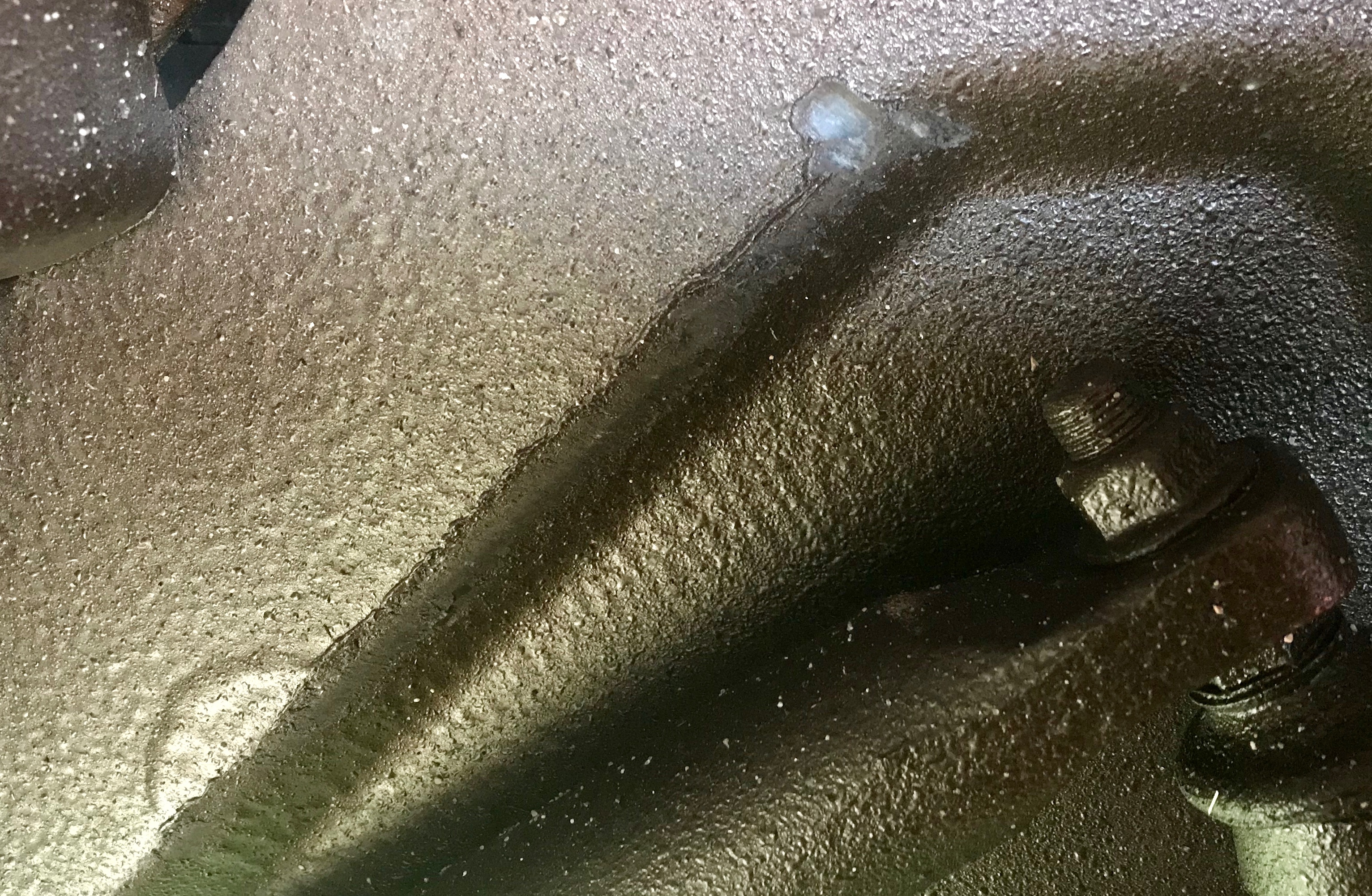

Zdar, stale resim odkud se bere to klepani-chroupani pri pravotocive zatacce. Dneska ale jsem mel silny pocit, ze to jde ze strany ridice.
Tak jsem si poradne obesel auto, a nasel jsem odreny Dinitrol nastrik. Coz me alespon navedlo touto cestou. Nerikam ze to je ono, ale za kola jsem bral jako blazen a vule zadna. Ale covek neudela tu silu jako auto to da rozum.
No kdyz nic, tak alespon snad poradite s timhle. Na co se zamerit, ze to jde az takhle do plastu? Nebo to je u LR normalni?
DIky moc.
Příspěvky: 15402
Re: Odreny plast leveho podbehu.
#2 Příspěvek od MadTom » 18 říj 2019 21:21
To je od tyčky stabilizátoru, na fotce je to pěkně vidět.

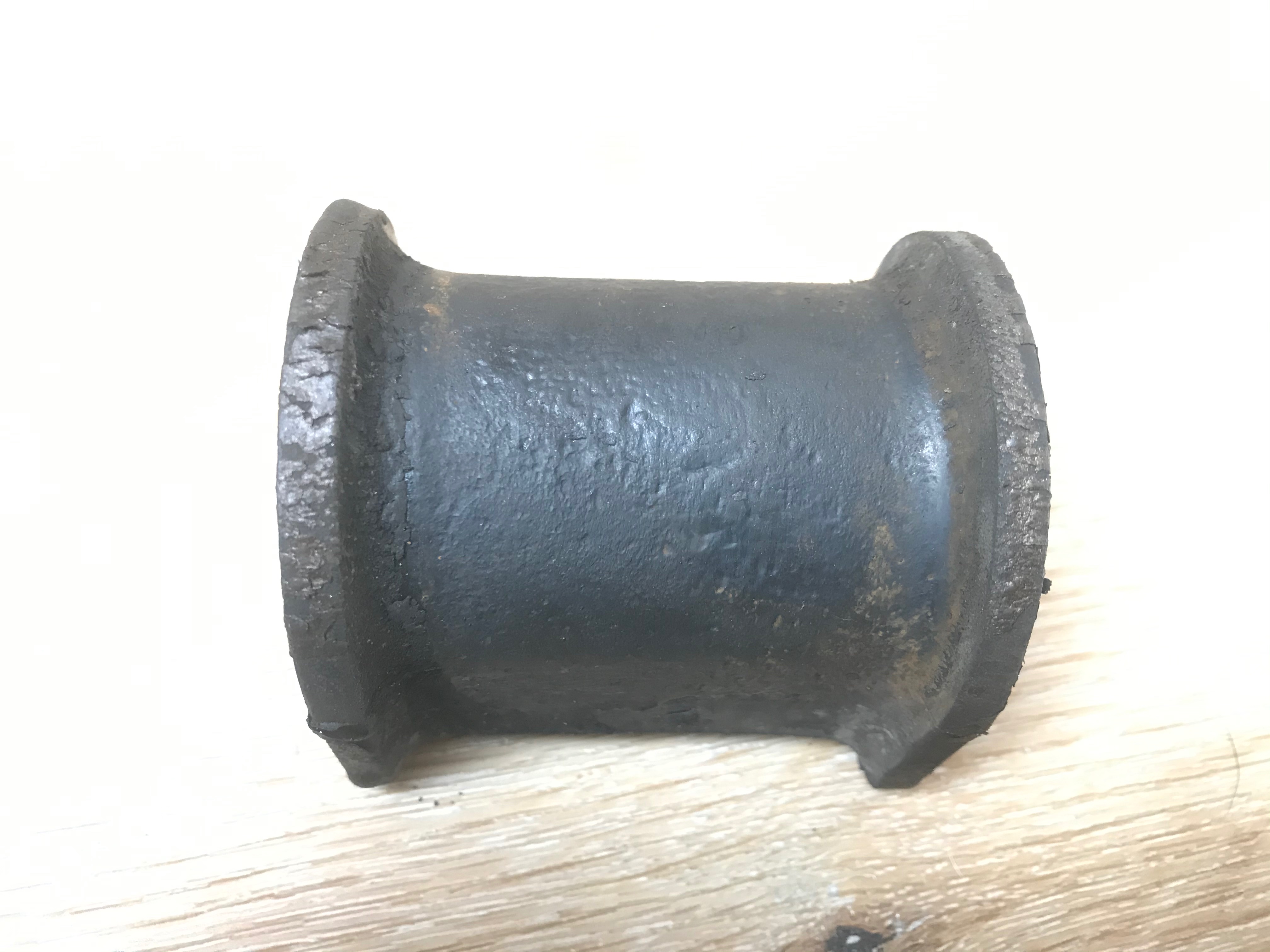

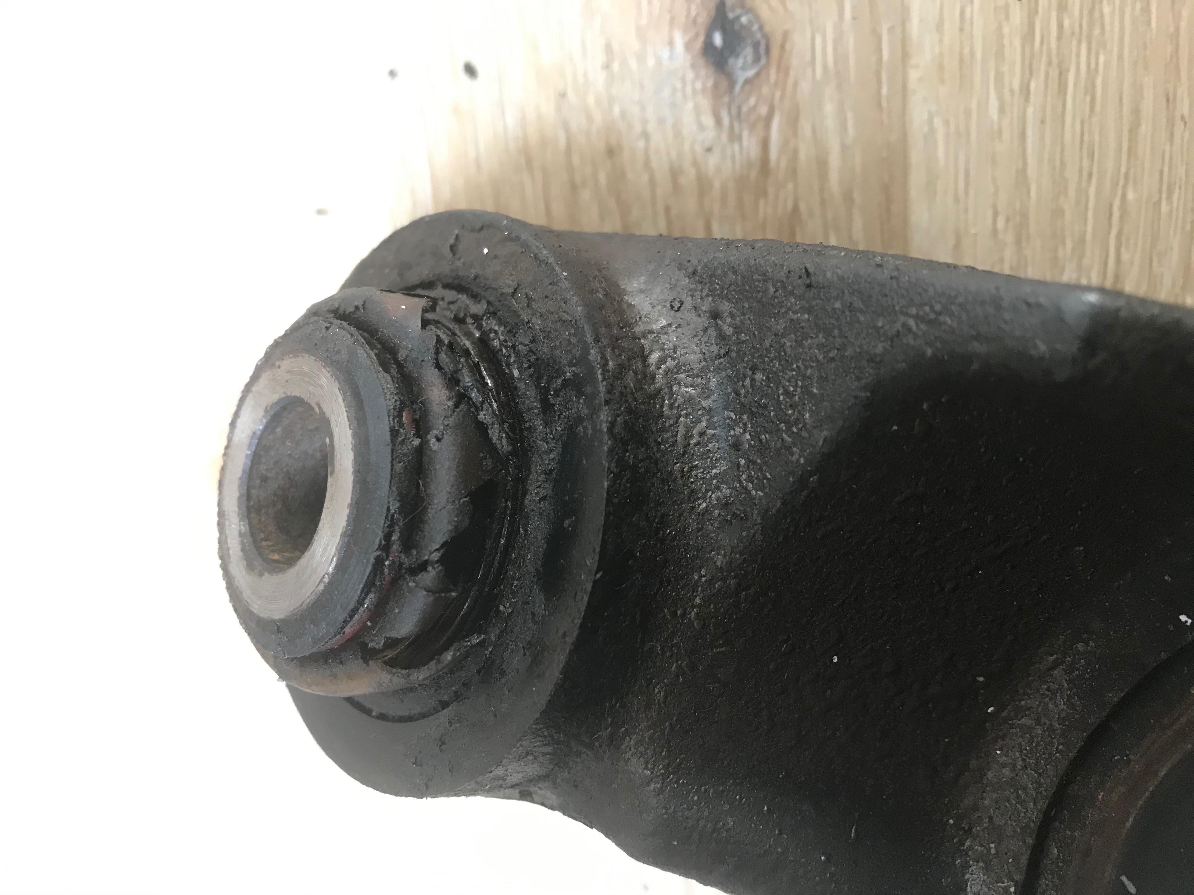

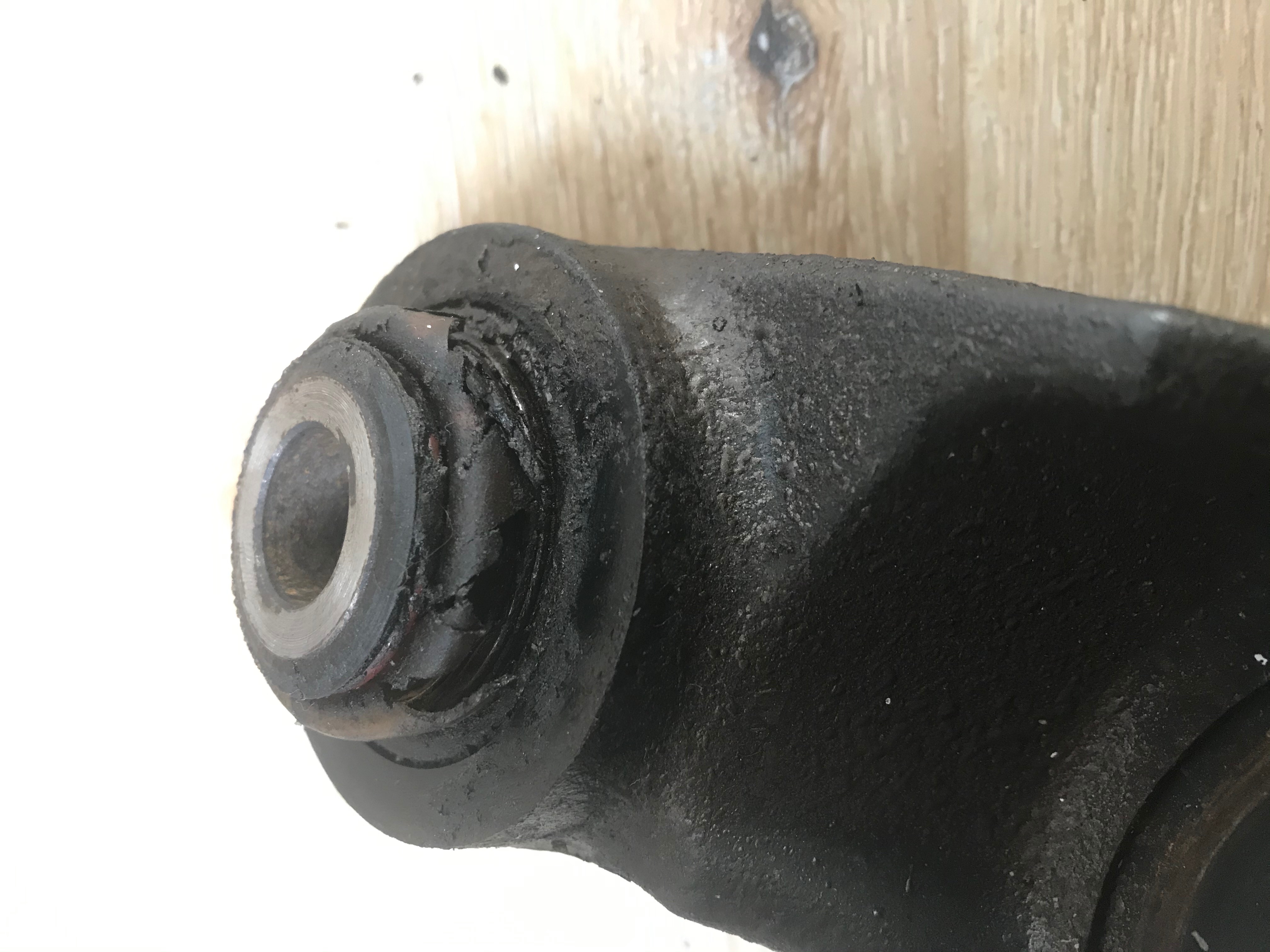

#6 Příspěvek od MFENCE » 19 říj 2019 14:04
Tak jsem to cele rozhodil, gumy jsou v celku ale asi uz maji svoje odjeto, Nemam to dle ceho porovnat. CO je horsi, tak stav pouzdra tyce stabiku.
Dle foto a vule, to uz ma odjety :)
Pruser je cena toho dilu. Bud nahrada, a nebo OEM za cca 2500kc +- Mate uz nekdo zkusenost s vydrzi? Ten rozdil v cene, musi bejt nekde znat. I na pohled je to takove levnejsi. Nechci to skladat s dilem kterej bude KO po prvnim km. Tedka me bohuzel vyzral Defik penezenku.
Mam tedy vzit OEM, nebo zkusenost nejaka s nahradou? DIl to je RBX101740. Diky za postrehy. Lehounce prsty bez tlaku kde to pouzdro az na kov.
Tycky staviku rucne vule nahoru dolu zadna. Ale to vime ze rucne uz by to muselo bejt hodne. Ale po vahou sroubu padaj dolu. Coz ten sroub vazi nic a jeste je v te gume. TO by asi taky nemelo delat :)
