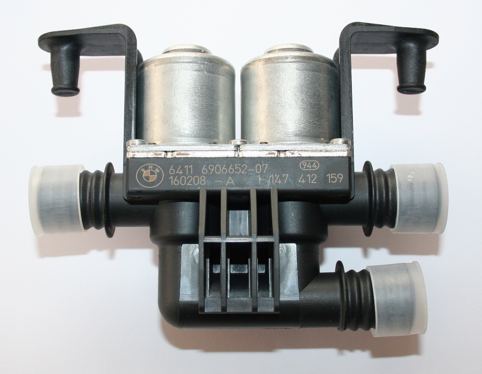

Zkus ten ext. modul topení, nebo jak to nazvat. Když stojíš před motorem, tak je to na pravé straně, vede do toho spousta teplovodních hadic a konektor.

Taky mě napadá ventil topení.

ten jsme taky podezříval po zkušenosti z Jagoušů lde mám tuhle potvoru pěticestnou :-D , ale protože to nakonec topí a tedy otevře, tak se ty selenoidy hýbou.

Ten kohout topení převzatý od BMW (v BMW je v autech s dvouzónovou klimačkou v odpovídajících letech) může blbnout i tak, jako v mém autě. Prní půlhodinu topení fungovalo normálně, pak mu ruplo v bedně a jelo naplno. Protože se teplota zvýšila nad nastavenou hodnotu, spustila se naplno klimačka i s plným výkonem ventilátoru, ale plný výkon topení stejně nesrazila, v červnu to bylo opravdu výživné. A diagnostika nehlásila nic.
