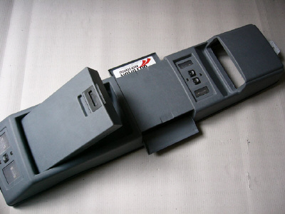

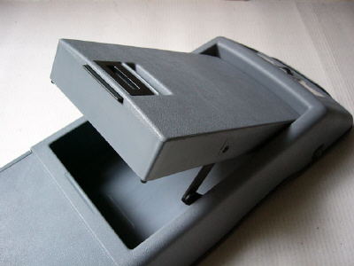

Tak jsem chvíli brousil net hledal jsem konkrétně stropní konzoli od ARB poněvadž ji nikdo nevyrábí nebo spíš jsem dalšího nenašel a co jsem nezjistil. Naši obchodníci dovozci a loupežníci to mastěj skoro za desítku s DPH. Třeba tu http://offroad24.cz/
Obě fy. mají zastoupení ARB a Taubenreuther GmbH ale silně rozdílné ceny. Příklad tu
36-9000 ARB stropní konzole šedá 8.254 Kč DPH (19.00 %) 1.568 Kč
Doprava 170 Kč Částka vč. DPH 9.992 Kč
Ale tu http://www.tbruk.com/ prodejce
Title Price Quantity Subtotal
ROOF CONSOLE 175,00 ? 175,00 ?
Maj to sice na Defika ale teoreticky by to mohlo po mírném spasování sednout i pro Diskošky. Mě se to líbí hlavně prostor pro ty moje vypínače, mapy a dala by se tam umístnit asi i řídící jednotka a další vychytávky. Miloš II

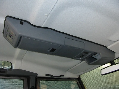

Ja ji mam a puvodni zamer byl mj na ridici jednotku. Te ale chybi tak centimetrik...

erik píše:Ja ji mam a puvodni zamer byl mj na ridici jednotku. Te ale chybi tak centimetrik...
Eriku ten tapicirunk jsi pod tou konzolou nechal nebo jevyříznutej? Ptám se proto, že mezi tapicirunkem a střechou je ještě asi 5cm luftu? Tak nějak Miloš II :idea:

...na stropnu konzolu ARB sa nic nevyrezava...je uchytena na strane spätneho zrkadla na povodne sruby co su pod rkadlom na opacnej strane sa navrtavaju 4 dierky cca 3mm a do nich ide samorezka...elektrika sa pripaja na povodny konektor

on to milos myslel asi tak, ze kdyby se rizlo do tapecirunku, tak ze by se tam mozna ta ridici jednotka vesla
Příspěvky: 5139
#7 Příspěvek od DanoDEF » 06 kvě 2008 20:48
low píše:on to milos myslel asi tak, ze kdyby se rizlo do tapecirunku, tak ze by se tam mozna ta ridici jednotka vesla
tak jedine, ze ju celu skryje pod tapacirung lebo riadiaca jednotka je sirsia ako konzola nech ju otocis ako chces a navyse by som riadiacu jednotku neskryval pod tapacirung nakolko ju treba aj chladit
