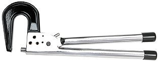

Ahojte,
Chystam sa nitovat tesnenia dveri. Mate niekto skusenost? Nechcem pouzit trhacie nity, ale povodne s plochou hlavou.
Dakujem

Kupili ste niekto u nas takyto “rivet squeezer”?
No tak, priznajte sa landaci, ako nitujete tesnenia dveri :))

Trhací nýt hliníkové s nerezovým trnem, a tam kde je to potřeba tak takové, co po nanýtováni jsou těsné, tedy v nich není díra. A k tomu pneumatická nýtovací pistole.

Mam origo nity a origo tesnenia NOS a series 2a 109 SW v povodnom stave s 30tis km bez zasahov kutilom. Nejazdeny 36 rokov. Menim brzdy, vodnu pumpu atd - a vsetky diely davam genuine LR NOS.

Pasuju vam dierky v tesneniach s dierami v aute??
Mne skoro ani jedna, a to mam NOS genuine tesnenia

Problem odhaleny za pomoci Jakuba z fora. Tesnenia ktore mam su z s3. Na s2a bohuzial nepasuju. Original tesnenia na s2a je takmer nemozne zohnat. Oem nahrady, ktore sa predavaju na s2 som kupil tiez, no samozrejme - nepasuju diery.
Riesenie, ktore mi odporucili renovatori je toto od borcov z Kanady http://3brothersclassicrovers.com/3bcr_parts_bp.html
Tesnenie je nalepovacie a da sa aj nanitovat. Budem si ho objednavat, tak potom zverejnim ako to vyzera na aute.
