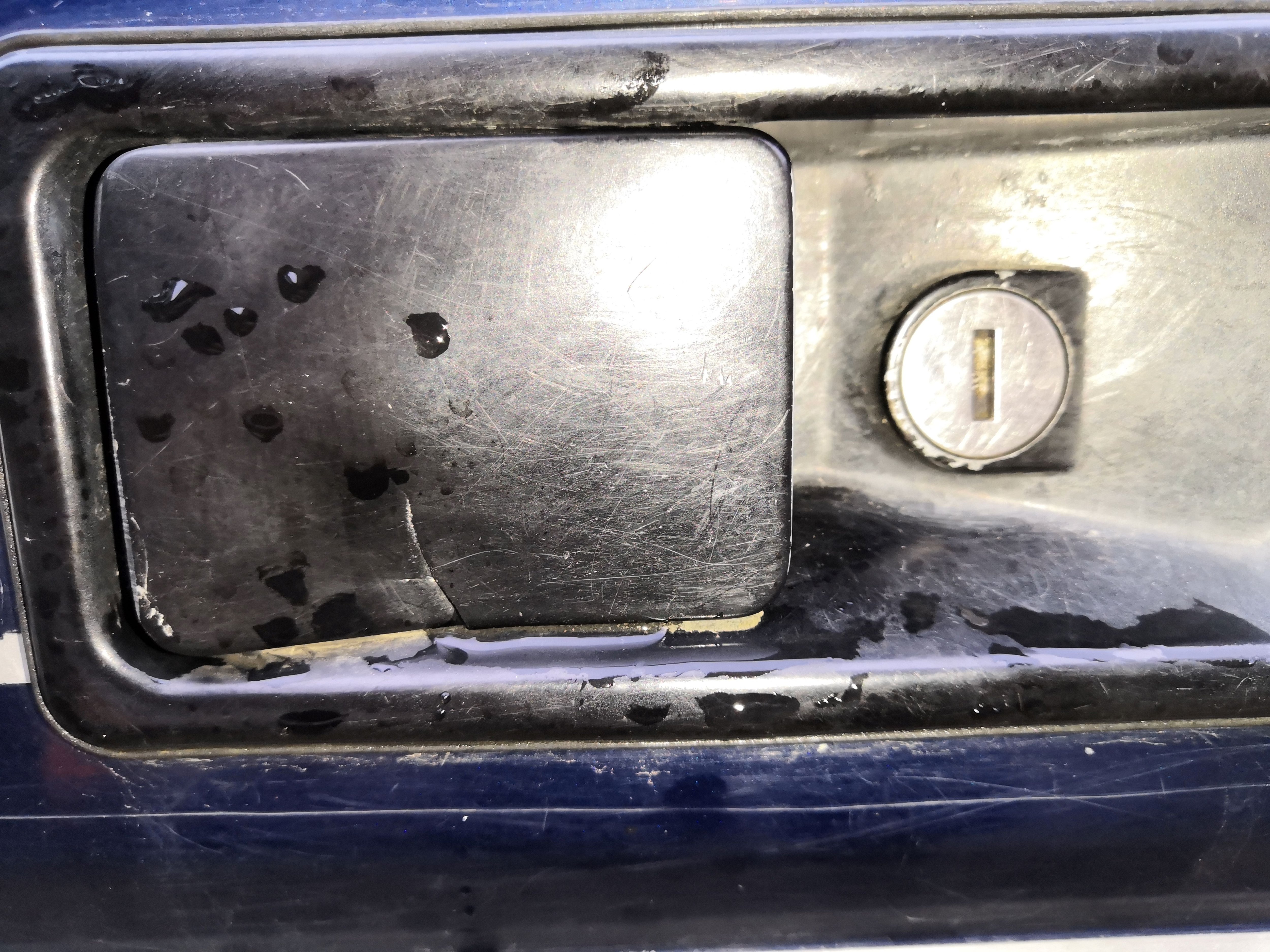

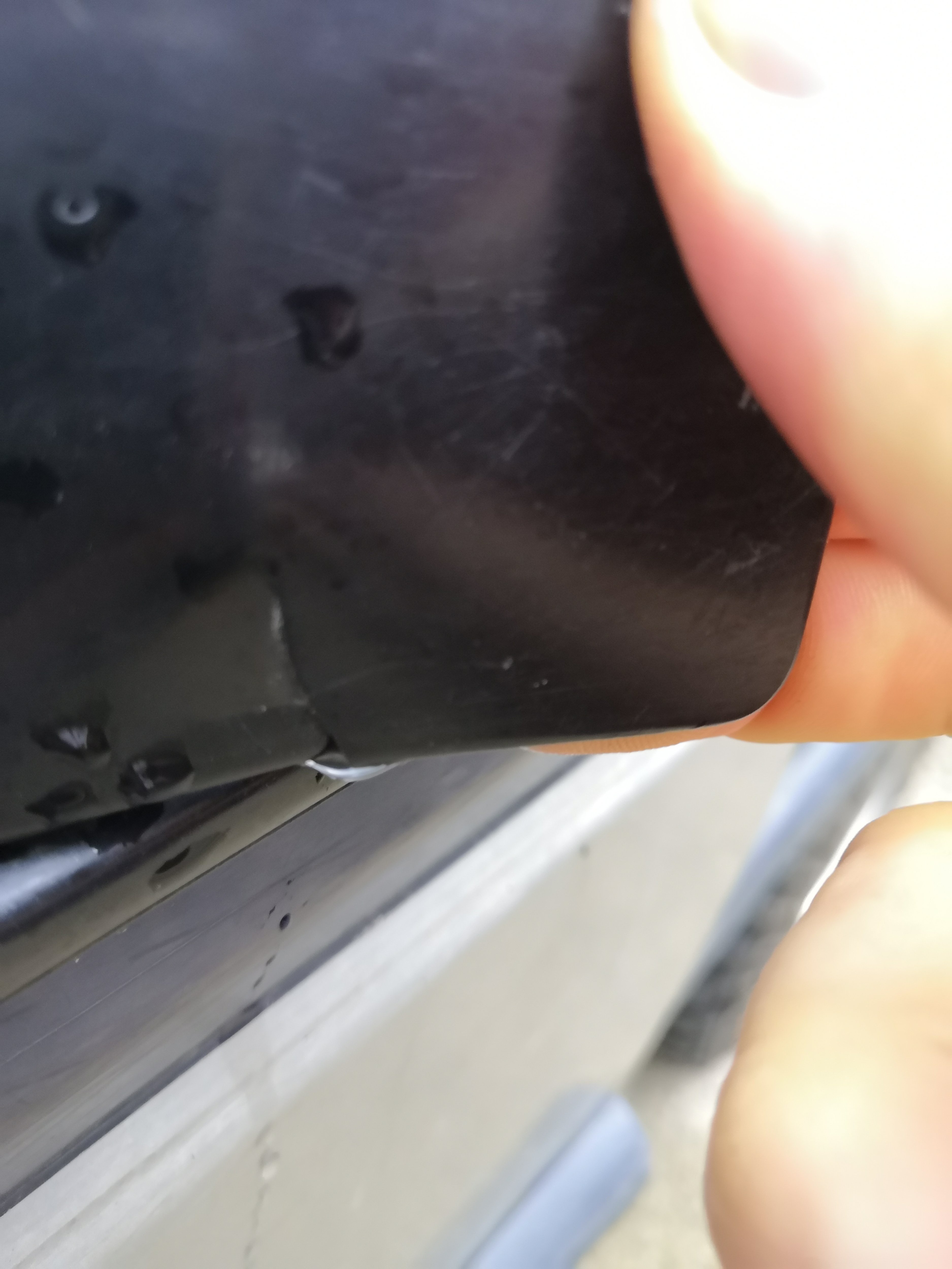

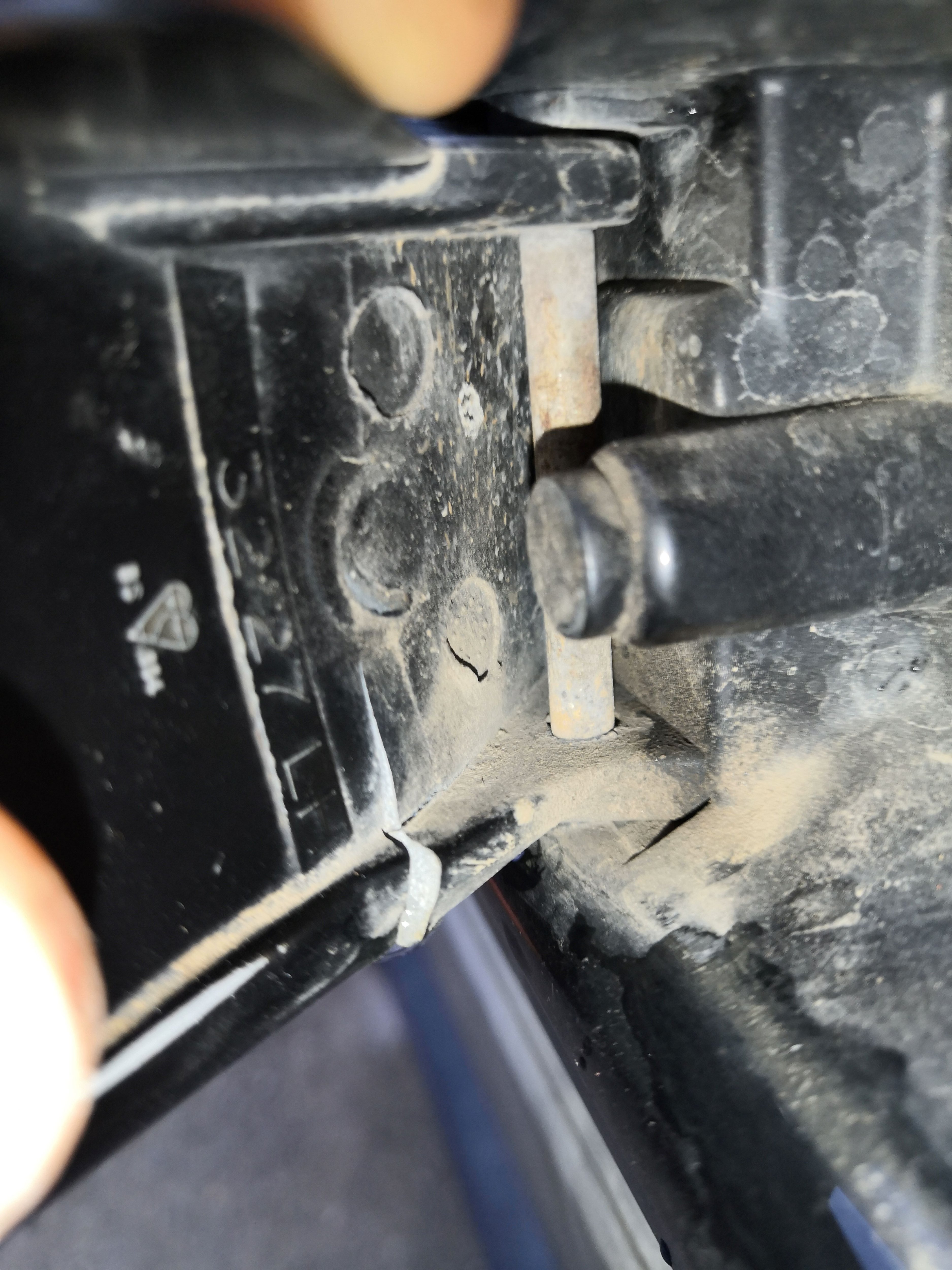

Ahoj, tak mi během 3 let praskla podruhé klika na mojí D1. :angry Problém je podle mě v tom, že je klika odlitá, nikoliv kovaná a následně třískově obrobená, jak je patrné z fotky samotného lomu. :Ja blb: :Ja blb: :Ja blb: Neznám nikoho kdo by to dokázal kvalifikovaně opravit, takže mě čeká výměna za jinou a jelikož se to stalo už podruhé na druhé klice a vzhledem k faktu, že mi není známo, že by kdokoliv, kdekoliv vyráběl kliky kované, pravděpodobně mě tento problém čeká v budoucnu znovu :nech Takže dotaz na vás, nemá někdo, někde pod ponkem, ve skříni, garáži nebo prostě někde jinde nějakou vhodnou, bez prasklin, které by se za něco rozumného zbavil? :hmm: A ideálně jí dokázal přivézt k Mopadzimu na sraz :Sorry:
Minule mi zůstal kus té kliky v ruce a bylo nemožné dveře otevřít, proto bych jí rád sehnal dřív, než udeří mrazy a ulomím jí následkem křehnutí materiálu :chuckle

#2 Příspěvek od eliott » 17 zář 2019 10:42
A co to vyrobit třeba z nerezu?

v prvom rade riesis nasledok sle nie pricinu...
vymen rovno cely mechznizmus zatvarania dvery nech sa ti lahko otvaraju a klukcka nebude musiet dostavat tlakyv :wink:

přesně tak,ten zamek se otevře při jemnem vyklonění,dej si do pořádku zámek a nedělej paniku na foru,kliko……. :ty jeden...:
ps,na ncečku by to mělo jít z čehokoli obrobit,ale problem je zamek,ahoj.

Mě zámek nedělá problém, ten je seřízen a promazán dobře, chodí krásně volně :Pohoda: . A ano, otvírá to při mírném vyklonění. :ty jeden...: Problém je, ta prasklá klika, jak přijde zima, praskne úplně, to se přesně stalo minule, kdy mi jí kus zůstal v ruce :D

Nicméně pokud tvrdíš, že ti krásně chodí zámek, nemáš tak shnilý sloupky, že ti dveře visí v pantech tak že je musíš tahat po tom čepu atd. tak je chyba opravdu v rukách. Dvakrát jsem za 11 let měnil tuhle kliku u aut, které používám každý den í a pokaždé ji urval nebo nalomil někdo jiný než já.
