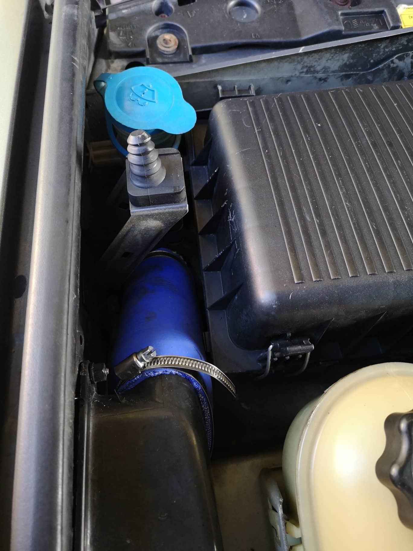

Koupím na D2 facelift hadici na sání vzduchu do filtrboxu,je to ta oválná opletana.

Ta se prodava jen komplet s celym filtrboxem. A stare byvaji ve vetsim ci mensim stadiu rozkladu skoro vsechny. Takze hodne stesti :)

Já jsem tu hadici ještě neměl úplně rozpadlou, a při montáži šnorchlu jsem ji přes vrch omotal vulkanizační páskou a spoje, kde se nasazuje na další díly sání jsem dotěsnil polyuretanovým tmelem. Zatím to vypadá, že to funguje.

Tak jsem hadici sehnal silikonovou o průměru 90mm,kupoval jsem 15 cm a včetně sponek na hadici stála 350kč.

A bude to poradne tesnit? Ja bych tomu na tech placatych bocich uplne neveril...

proto jsem to stáhnul tou páskou,těsní to naprosto perfektně už proběhla zkouška v řece.
