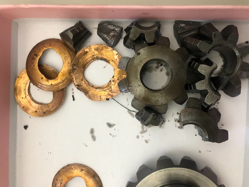

ahoj kluci najde se někdo v okolí Brna na repasi přídavky LT230 už podruhé zaseklá mezinaprava

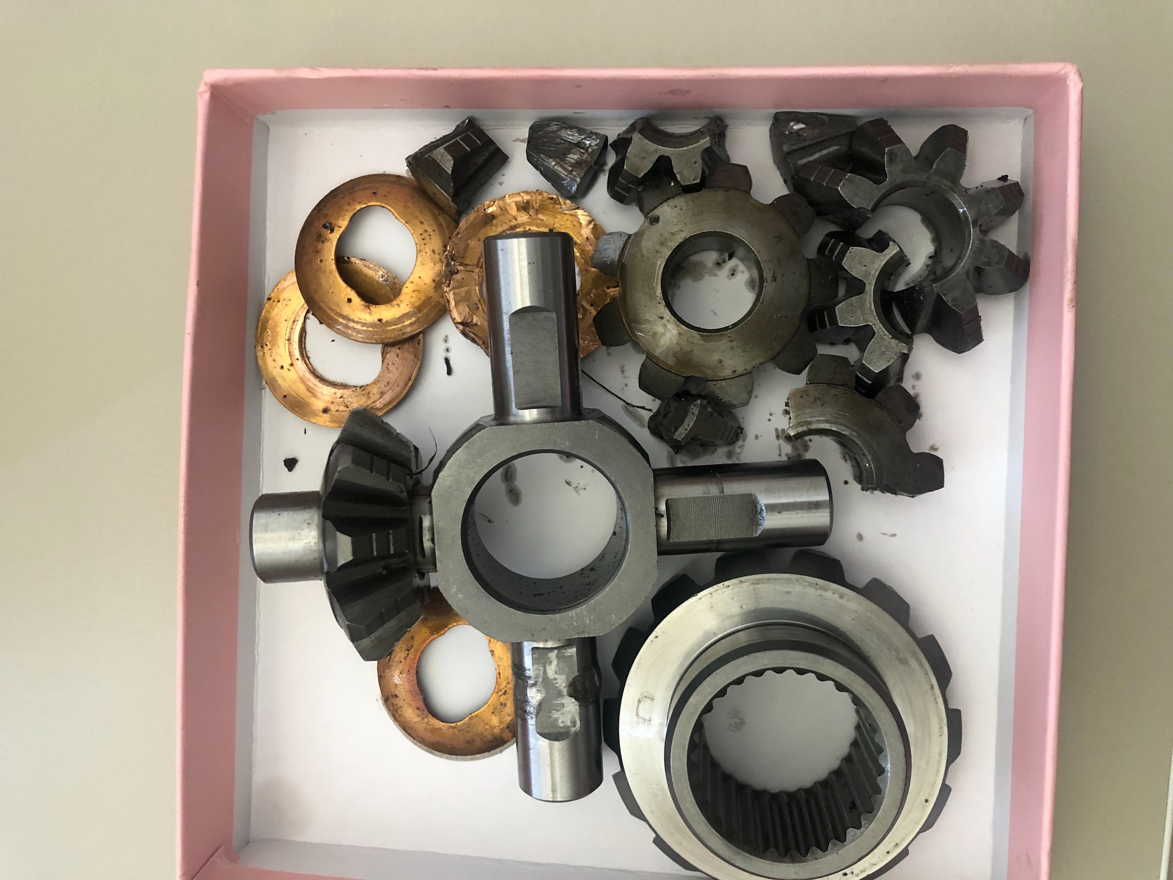

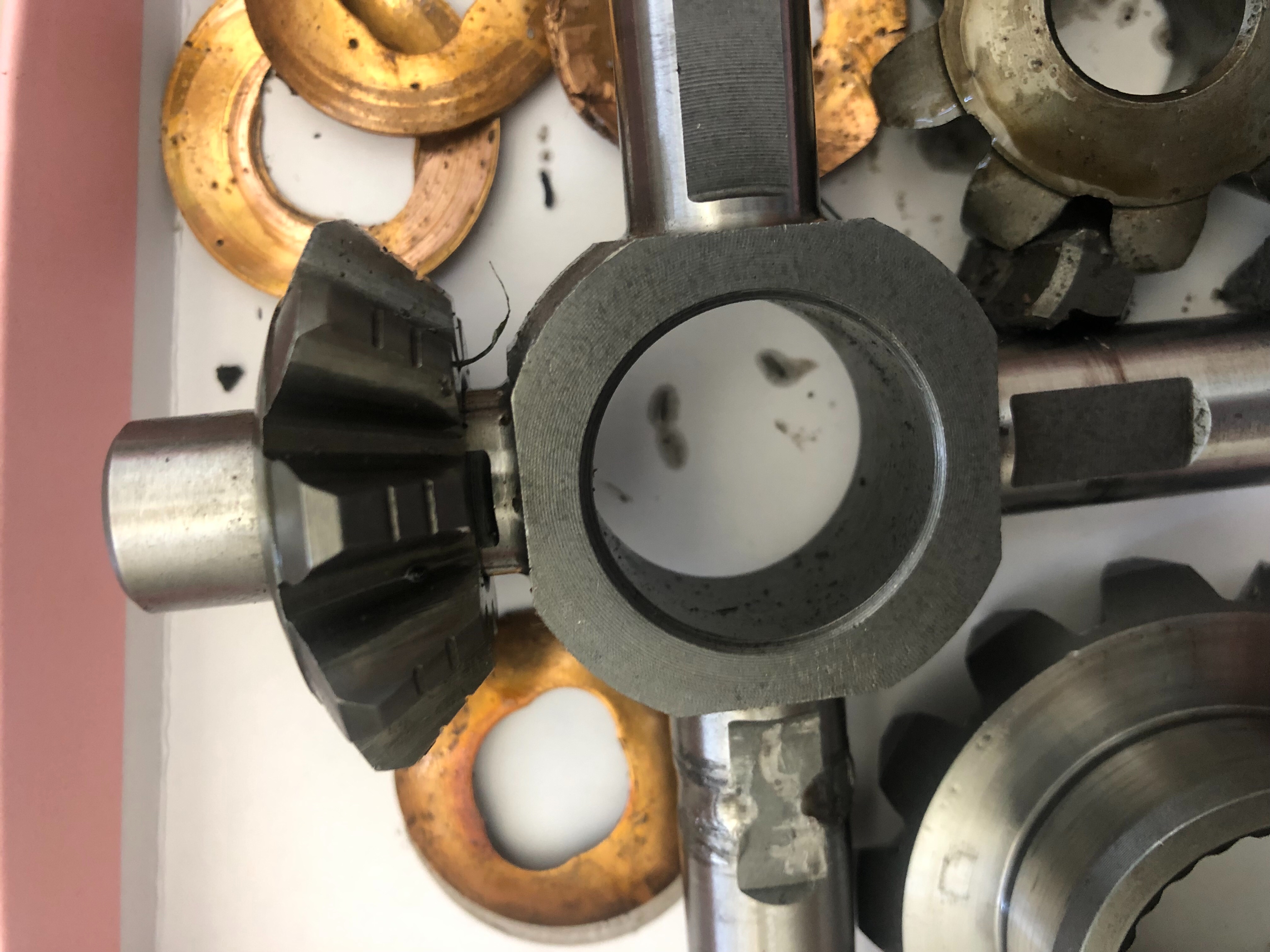

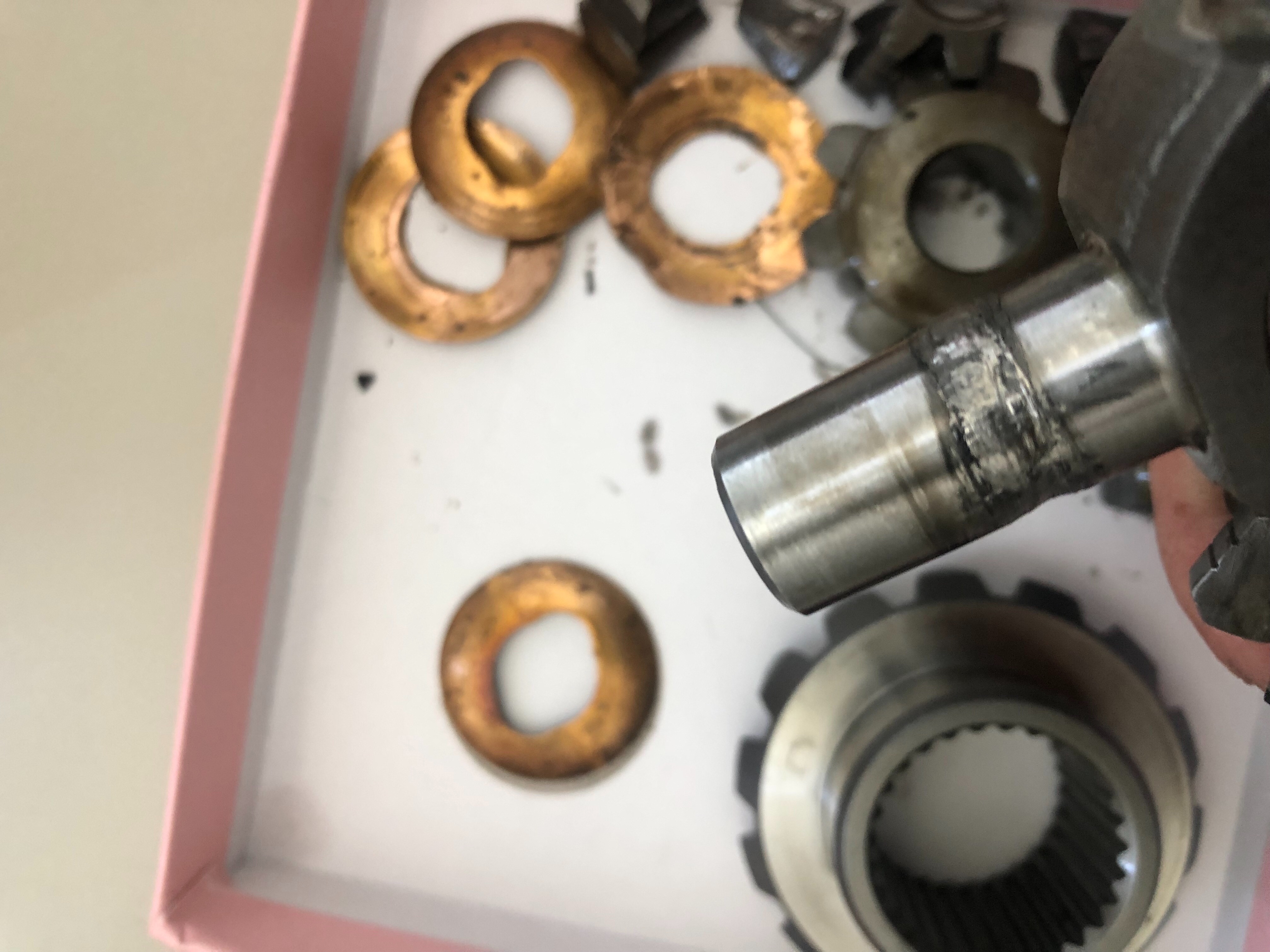

Ahoj kluci můžete my říct z jakého důvodu se toto stalo HD kříž byl včetně soukolí výměně cca v květnu z důvodu podobného ale tenkrát praskl HD kříž a teď toto to jedno soukolí co je na HD kříži je kousnute na tvrdo tak by mě zajímalo co to muže delat oleje jak má být a byl novej.

Jízda v terénu bez zařazené uzávěrky mezinápravového diferenciálu a velký a dlouhý prokluz jedné nápravy vůči druhé. To malé zubaté kolečko se potom točí jak zblázněné, až se na hřídeli přidře nebo připeče.
Ten pevnostní kříž místo dvou osek řeší pouze slabé místo původních dvou osek, které uměly prasknout.

No asi mas pravdu stalo se mi to v terénu výjezd do kopce bylo tam kameni mezinapravu jsem zařadil až to klouzalo a pak jsem to vyjel jak tomu předejít
