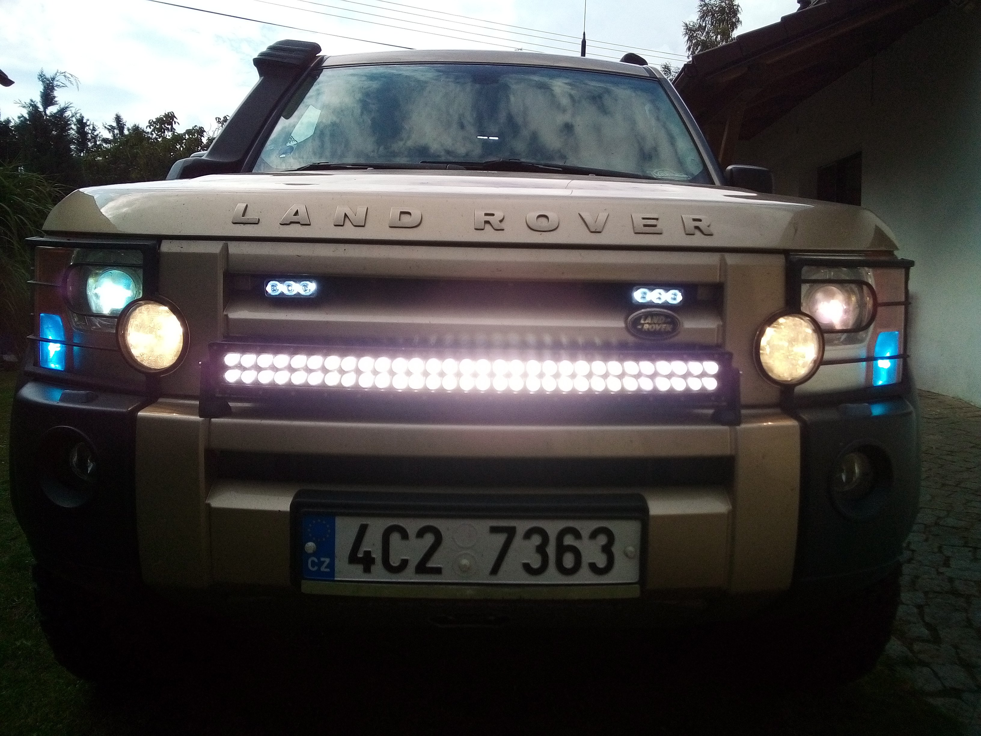

Jak ti radí-obě nový.Já dal jednu a mám každý světlo jiný barvy,přitom měli bejt stejný,jestli je jedna vysvícená či co....?!Nějak jsem si ale zvyknul...... :blush !Až holt budu měnit znova... :D

Rozdíl je dost vidět ale neřeším to.Je to pro známí jako poznávací znamení! :Pohoda:
