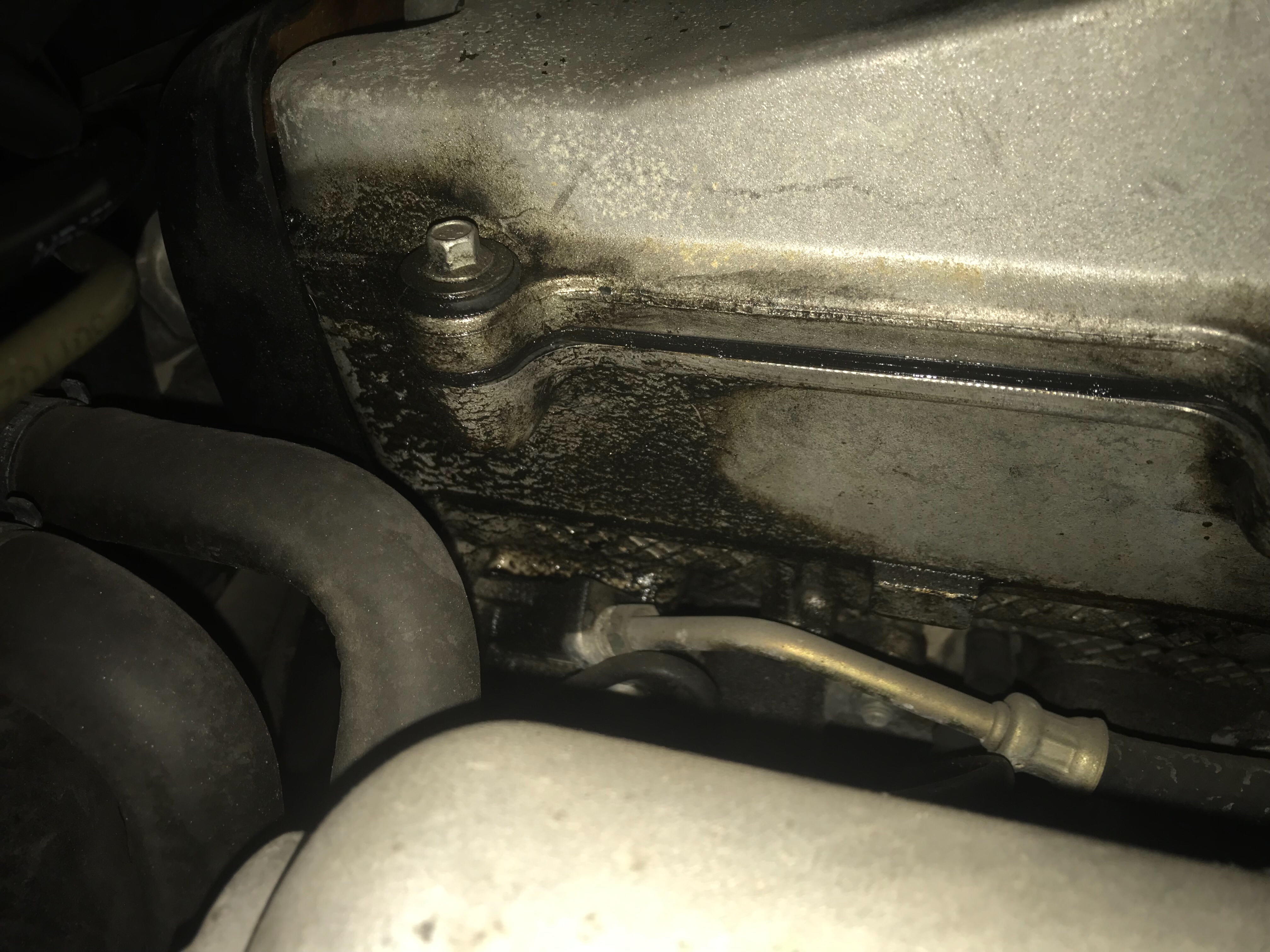

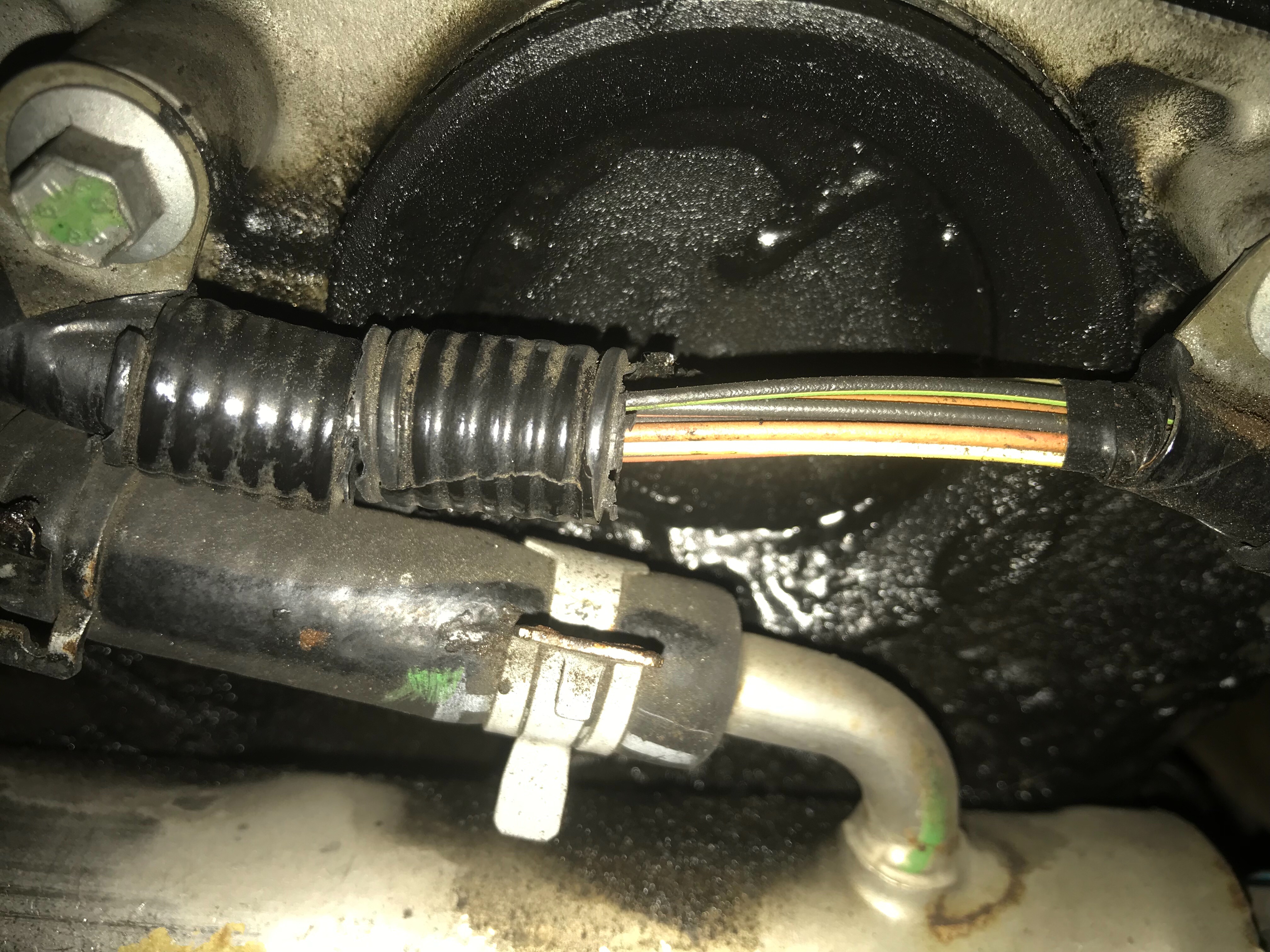

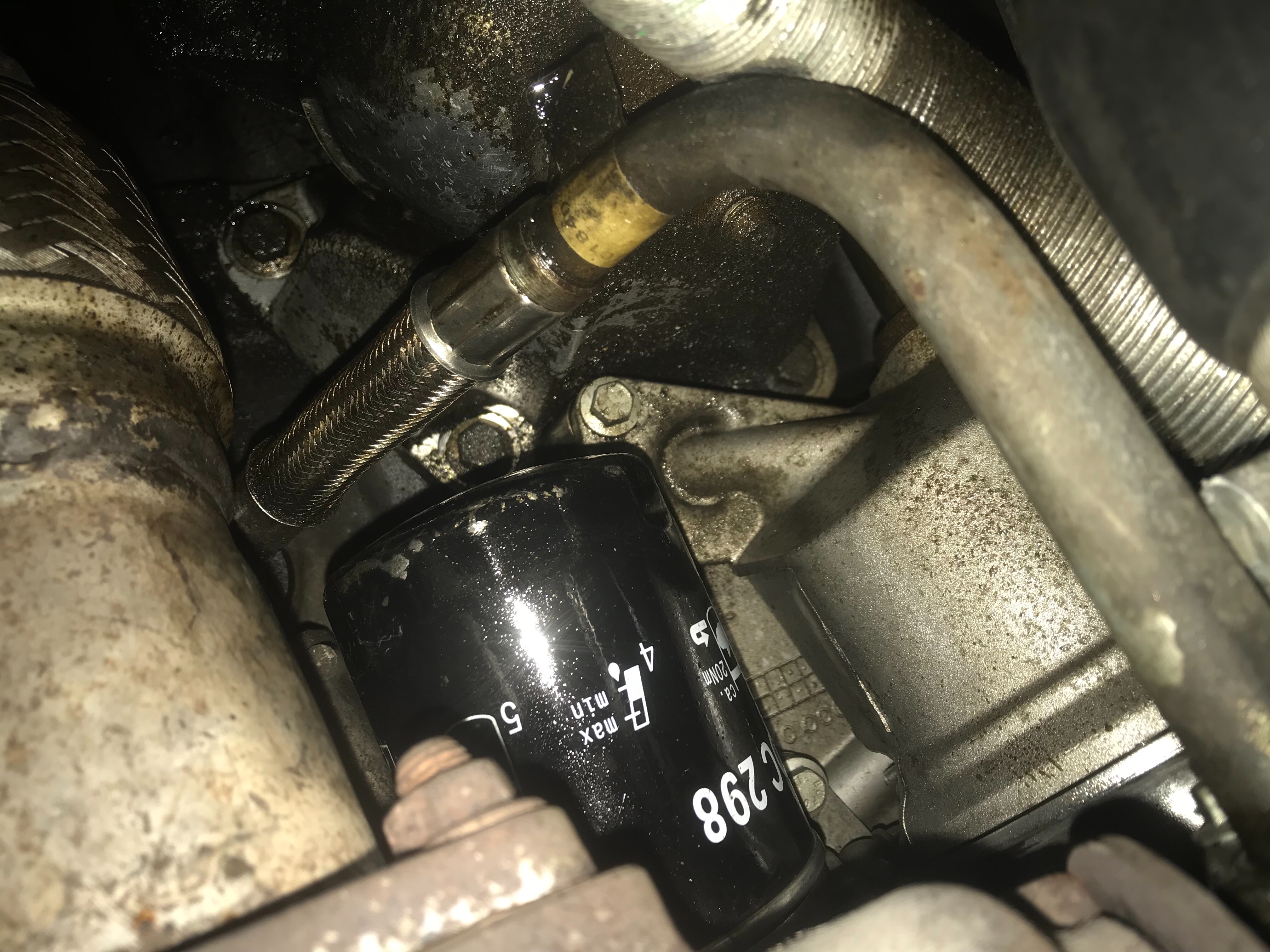

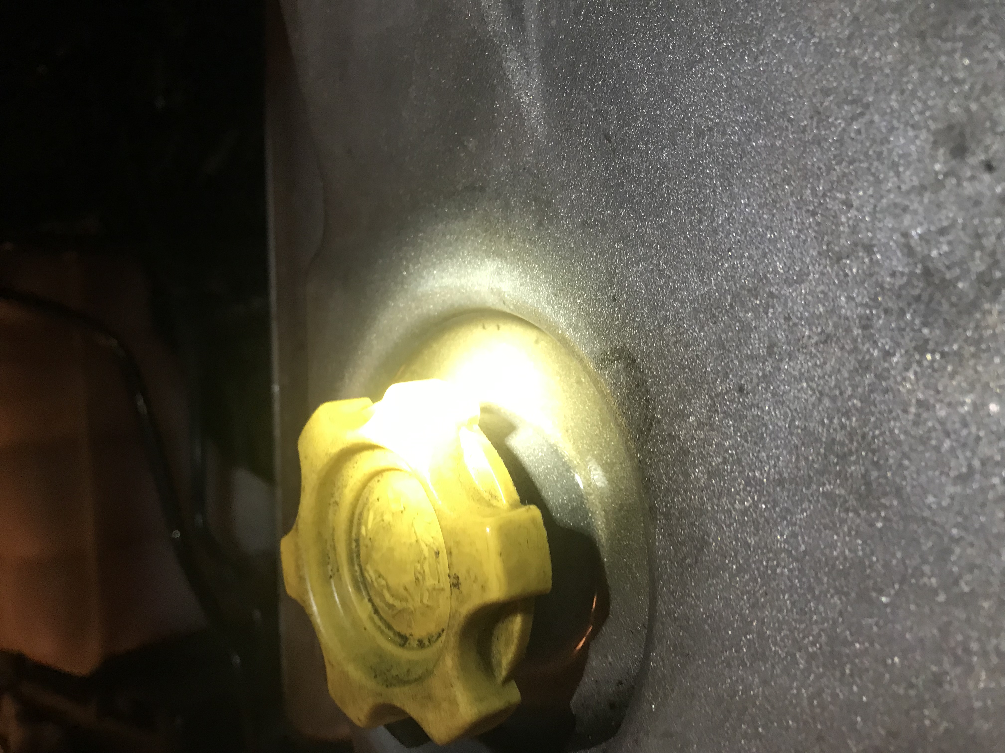

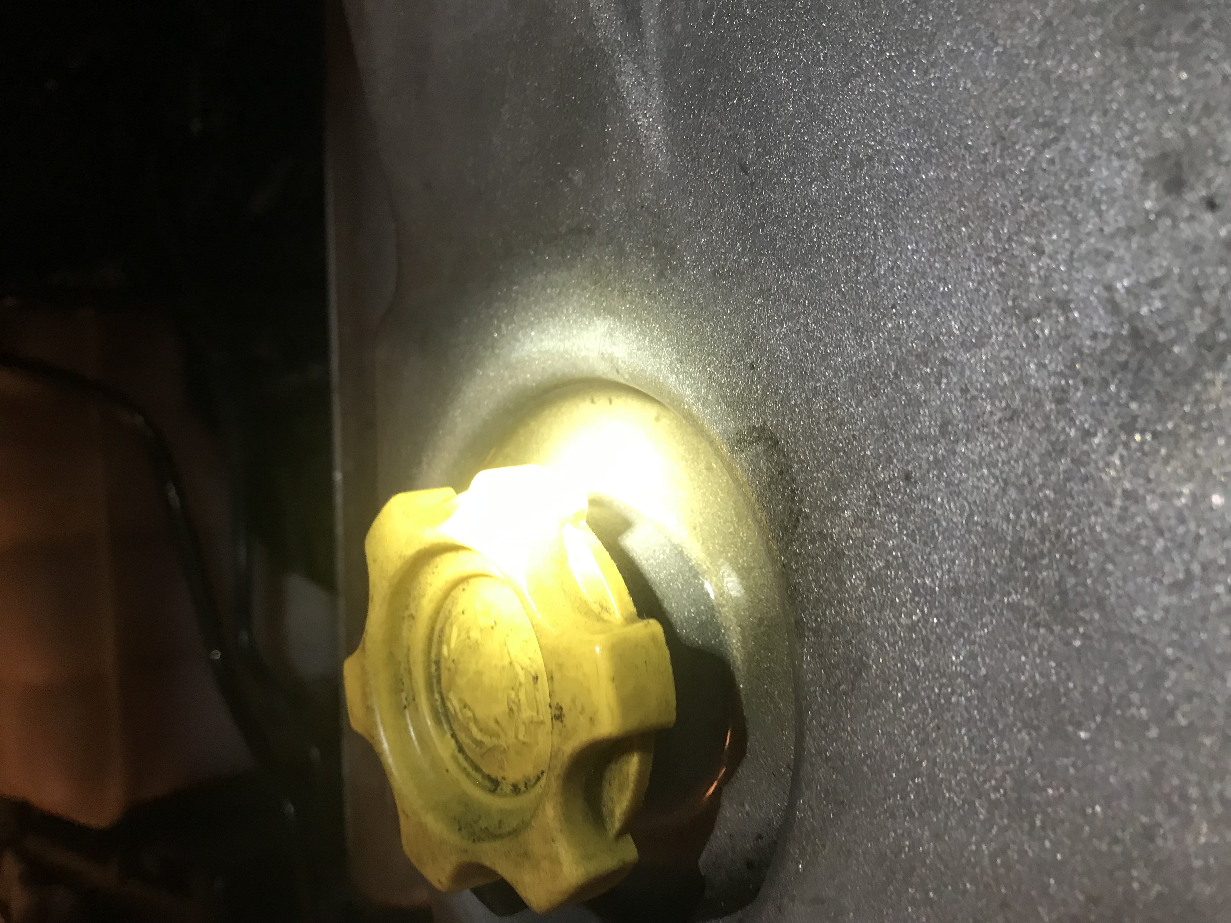

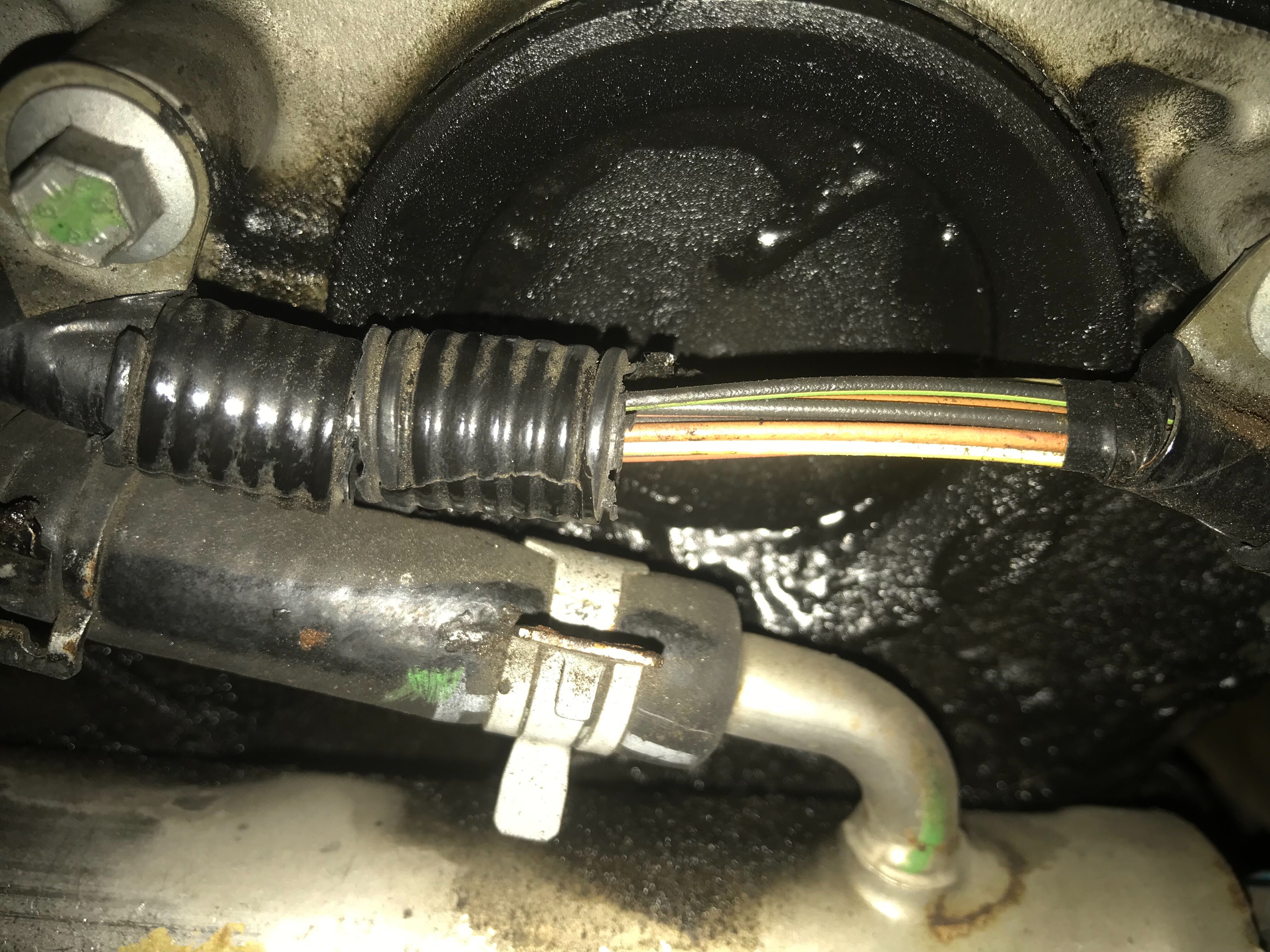

Jak jsem napsal, necitim spaleny olej ale vuni noveho. Mel jsem pod krytem u olej hrdla, docela dost noveho jak jsem to nalejval :) Dale jsem zjistil uvolnenou tu plast krytku u retezu. To kulate vicko s O krouzkem. A pak tesneni vika ventilu, jsem nalamal jako spagety :) To same ten Okrouzek u plast vicka. Mel jsem strach, ze se me uvolnil treba filtr oleje. Ale napis je porad ve stejne poloze. Jedine co mozna rosi, je ta hadice pod olej filtrem viz foto.
Vse co je od oleje, tak je diky netesnemu viku. Poradne to umeju a pretesnim. Jen se tu chci ujistit, ze nevidite neco na fotkach co ja prehledl.

No možná pozdě když se dělá těsnění na víku ventilů většinou je dobré vyměnit 2 O kroužky na konektoru vstřiků. Ten olej v řj navzlínal odtamtud.

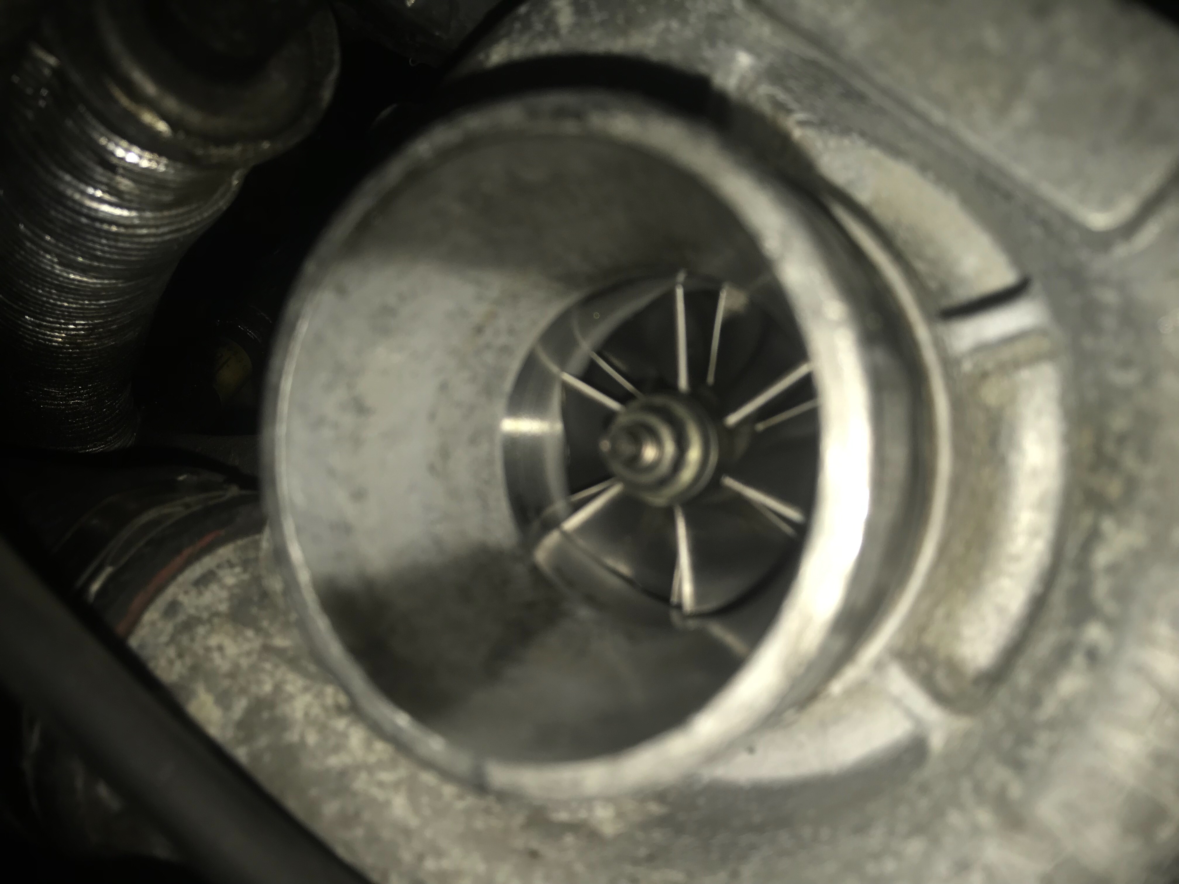

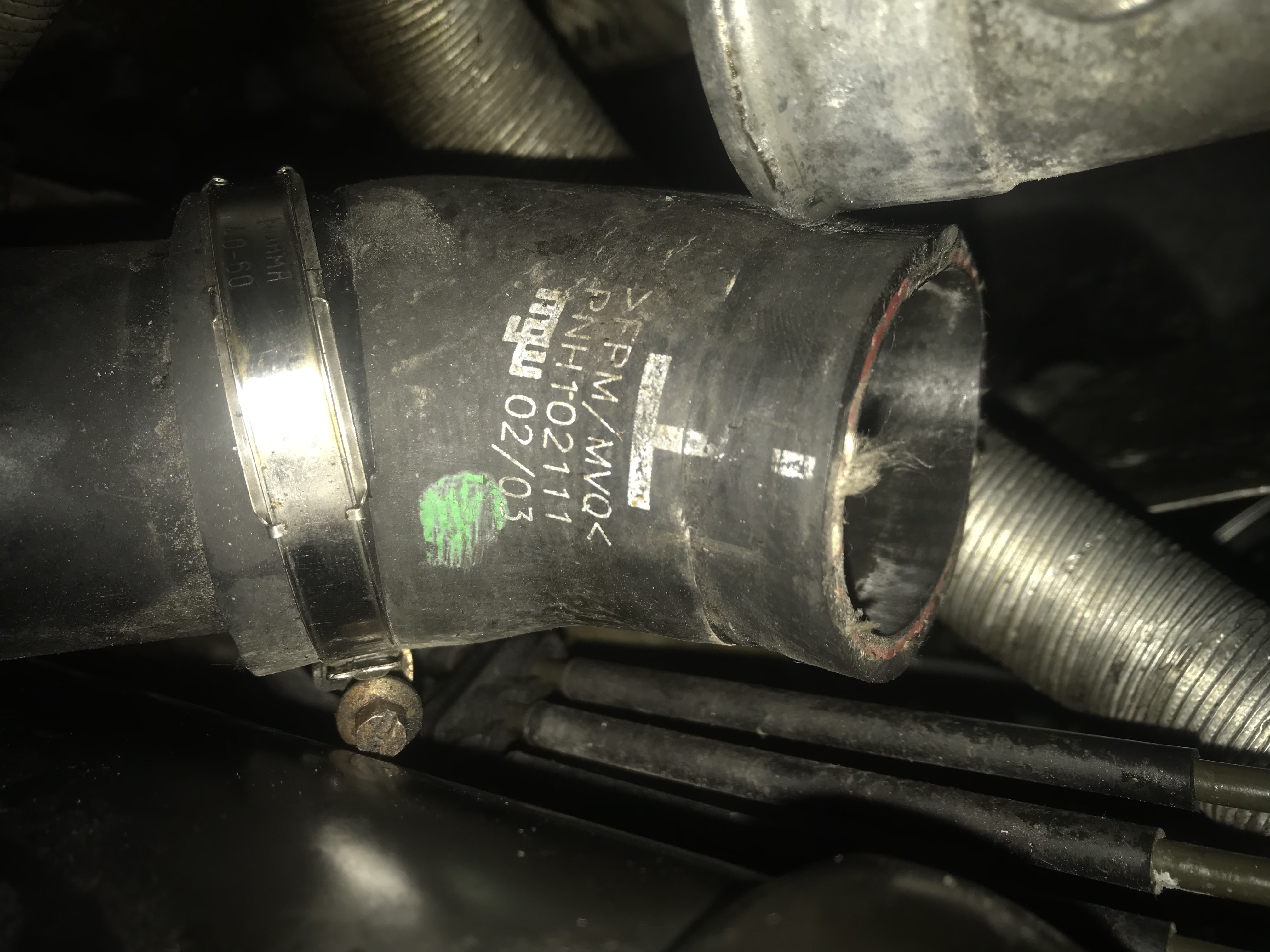

Sundal jsem i hadici od turba, turbo má myslím že čisté lopatky. Ani v hadici dál žádný olej, jen takovej ten film po stěnách.

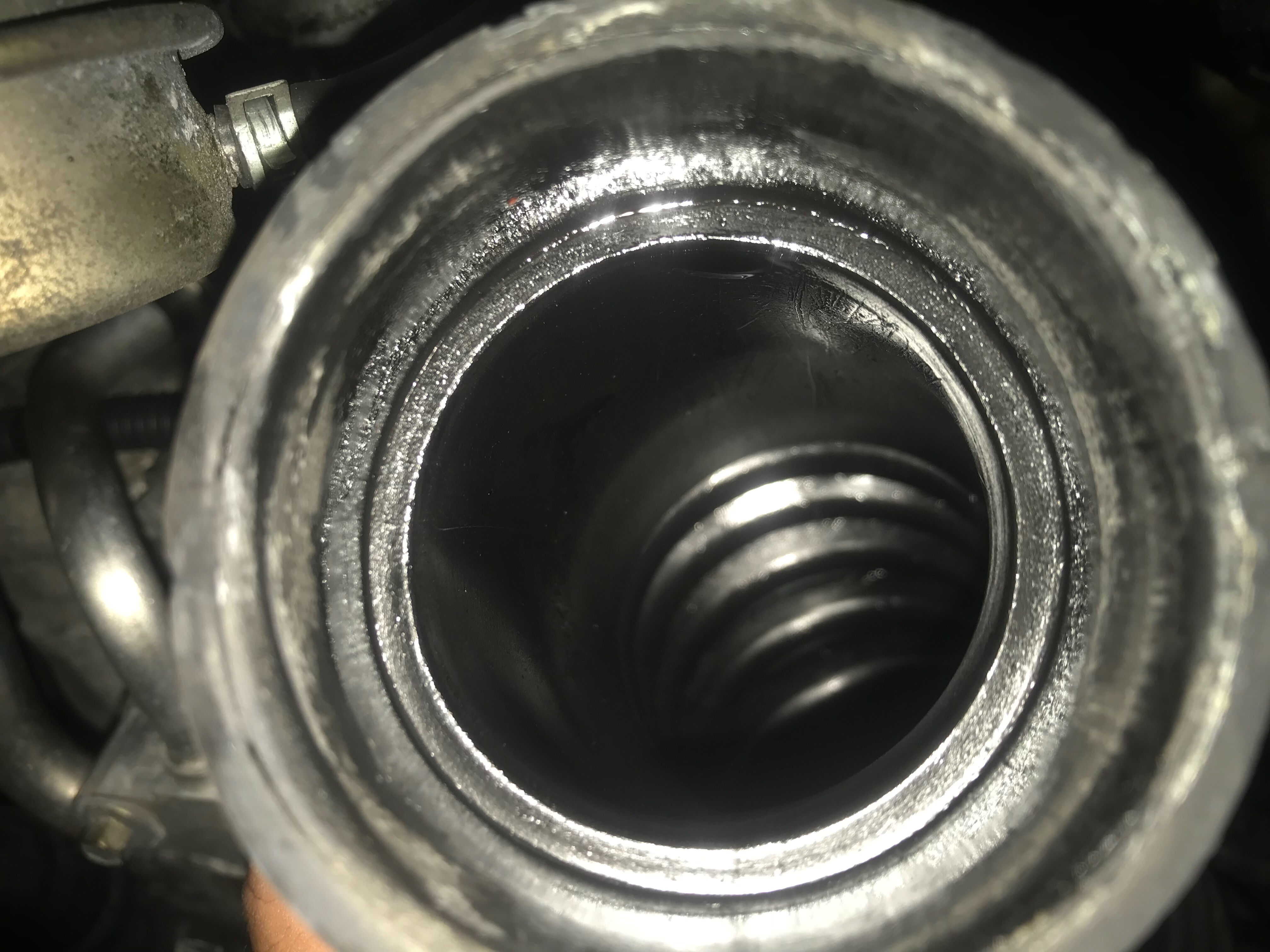

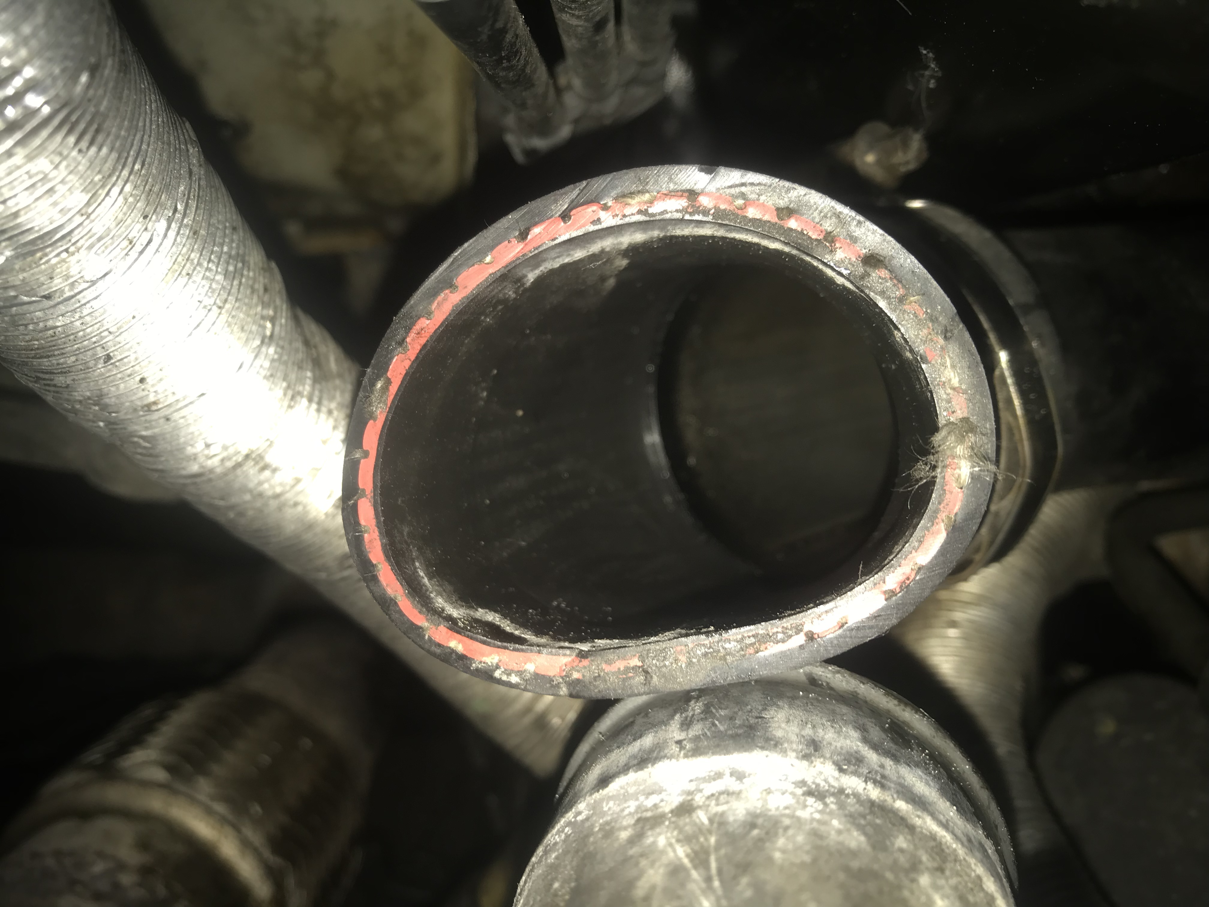

Ta hadice se vam zda ok? Neni nikde rozlepena se zda.
