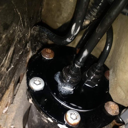

Tak som mal znova chybove hlasenie tykajuce sa vzduchu (C1131).
Doma som zhodil kryt kompresora a ziadny unik vzduchu nepocujem.
Ako sa ma chovat "gallery pressure" tlak?
Ma po nafukani zostat stabilny (lebo u mna pomalicky klesa)?
Priebeh: dvihnem auto aby som minul vzduch.
Kompresor sa rozbehne, natlakuje nieco cez 1700kPa, zastavi. Teplota stupne na vyse 100 stupnov.
Ziadne chybove hlasenie (pri skusani doma, spustenie a zdvihnutie auta, bez jazdenia).
Gallery pressure potom pomalicky klesa - za par minut bola na 1400kPa.
Jeden krat (neviem preco iba raz, stale rovnake podmienky, stojace auto) si auto "odfuklo" a gallery pressure isla okamzite na ca 200kPa a kompresor sa spustil a dofukal.
marianh

A tak je to nakoniec "nova" krytka (vymenena pred par mesiacmi).
Vie niekto ci je to opravitelne alebo treba vymenit celu krytku?
Navody na internete su na origo krytku a tato je ina...
Příspěvky: 15412
Re: Porucha podvozku - hrozia "skody"?
#11 Příspěvek od MadTom » 16 lis 2019 17:45
A je to krytkou nebo jenom špatně těsní ten konektor na hadičce? Může být jenom špatně nasazený, v dosedací ploše může být rýha, nebo je v něm špatný Okroužek.

#12 Příspěvek od marianh » 16 lis 2019 17:51
Neviem, uz som nestihol za svetla sa k tomu vratit.
Neviem co je to za konektor, ako sa nasadza / rozobera.
Na tu factory krytku som nasiel videa, na tuto nie.

#13 Příspěvek od Rennie » 16 lis 2019 17:54
To máš HD víčko? Tam je osazení na hadice sroubovane

#14 Příspěvek od marianh » 16 lis 2019 17:59
Neviem ake je to viecko, bolo vymienane v servise.
Ale tie pripojenia hadiciek vyzeraju byt srobovatelne.
Vies mi povedat nazov toho viecka / link?

#16 Příspěvek od marianh » 16 lis 2019 18:25
Mne pripadalo byt plastove (a je cierne). Ale uvidim zajtra ak sa k tomu dostanem.
Nemam garaz a ak je zle pocasie tak je to nanic robota.
Ako je tam teda montovana ta vzduchova hadicka, ako to mam rozoberat/kontrolovat?

#17 Příspěvek od Rennie » 16 lis 2019 18:31
Vzduchové hadičky jsou jen nasunuty. Na tom víčku jsou pojistky které je třeba při vytahování hadičky zatlačit směrem do víčka a hadici pouze tahat ven

#18 Příspěvek od marianh » 16 lis 2019 18:58
Ok, skusim ci aj na mojom je to tak (lebo to z linku to na 95% nie je).
