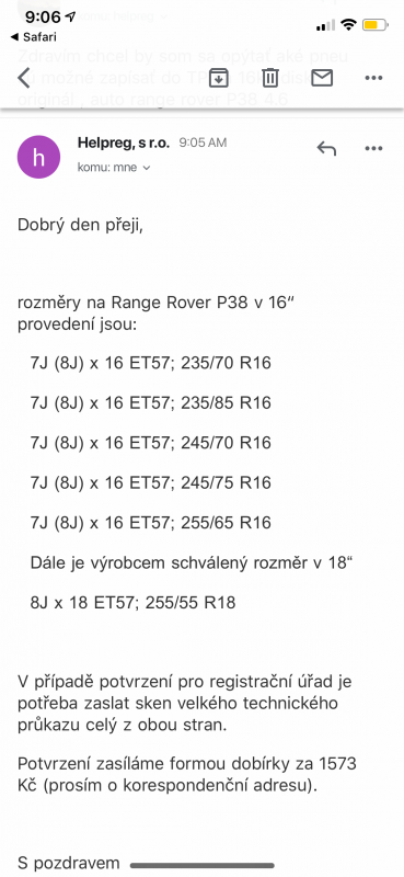

Ahoj, len mala rada, pokial ich chces dat na original RR P38 8" siroky disk, tak to nieje idealne. Vyrobca doporucuje 6" - 7.5"

Áno chcel by som to origo p38 disk platí pre oba rozmeri ? Ak sa smiem spýta ty máš aké gumy a rozmer obuté na p38 na leto alebo off

Ahoj,
mám 235/85 na origo 8" ráfcích, a žádný problém jsem neměl/nezaznamenal

V principe mozes pouzit akukolvek pneu. Ide vsak o optimalnu kombinaciu. (kombinacie 235/85R16 a 8" disk je tak na hrane). Skratka pneu je konstruovana na urcitu sirku disku. Ked das uzku pneu na siroky disk, tak bude roztiahnuta viac ako bolo zamyslane. Ked sa bavime aj o obcasnych vyletoch do terenu, tak bude navyse bocnica a patka pneu viac na rane. Nieje to len o odtrhnuti, ale aj o tom, ze sa k patke dostane viac bordelu, prestane tesnit, atd...
Skratka ide to, ale nieje to idealne. Odporucam pozriet si tabulky s rozmermi rafikov pre jednotlive rozmery pneu.
235/85R16 ziarelli mountain devil na origo 7" DII diskoch
skusil som tie 235/85R16 aj na 8" diskoch, ale bolo to presne tak, ako som popisal vyssie. Ist to islo, ale bolo to naprd.
265/75R16 BFG MT na origo 8" diskochRengiP38 píše: 11 čer 2019 13:16 Áno chcel by som to origo p38 disk platí pre oba rozmeri ? Ak sa smiem spýta ty máš aké gumy a rozmer obuté na p38 na leto alebo off

inak tie dva rozmery, ktore uvadzas su dost rozdielne. 30,5" vs 31.7"
terajsi rozmer mas 30,6"
