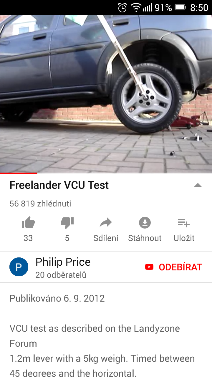

#5 Příspěvek od Jenda91td4 » 16 kvě 2019 08:52
Udělej test viscospojky
