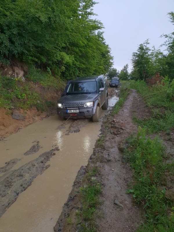

Já bych ani nic nevymýšlel, ale vloni v ALbánii dostal 2 roky starý kompresor Hitachi hodně zabrat - a potřeboval repasi. Kombinace využívání Anitasu a cca 3 hodiny uvěznění v bahně (kde se kompresor nemohl chladit) než jsme to celé projeli udělala své. Byl to extrém (pro mě), který už takto jezdit s D4 nechci, ale ukázalo to na slabé místo. Pokud jezdím po asfaltu, či "normální" offroad, tak to nebude tak vidět, ale v Albánii, půl dne cesty od civilizace se mi nelíbilo, že se autu nechtělo nahoru.
Druhý den, když jsme se konečně dostali z těchto sraček jsme jeli kamenitou a hrbolatou cestu dolů a jak se využívali zdvihy pérování a ten kompresor měl připálený teflonový těsnění (což jsem později zjistil doma) tak mi furt padala prdel dolů a já trnul co tak dole o ty šutry očešu. Nebylo to příjemný... Tak proto..
Jinak auto nemá nikde žádný únik a drží klidně týden výšku jak má...

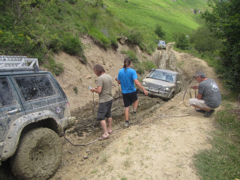

Jo a ta fotka ukazuje jen jednu "díru" - těhlech míst jsme projeli cca 5 za sebou. Po té první se přihnala bouřka a chcalo jak sfiňja. V každé navíjedno a z téhle moje a kámošovo navíjedlo, abychom D4 dostali ven. Každé auto muselo použít naviják - no prostě hnus... A navíc v té největší byla utopená koza... :(
