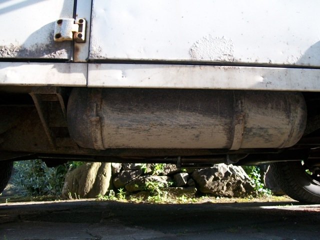

Re: DualFuel pro 300tdi
Takhle vypadá pod 110.
Zaujal mě poslední obrázek - tedy jako řešení přídavných nádrží na Defa. Sice nebudou tak velké, jako kdyby se tam dala krabice, ale zase mohou být podstatně levnější. Díky za inspiraci.
A k tomu LPG do 300ky - a není lepší ten motor prostě poladit na čerpadle a dát mu trošku lepší turbo. Ono i sériové turbo, pokud už má něco za sebou a je vydechlé, tak po repasi/výměně je to docela velký rozdíl. A bude to furt "normální" nafťák, tedy bez potenciálních problémů na STK/emisích nebo na kontrole někde na silnici. Nějak si nedovedu a ani nechci představovat, že to mám v autě a nemám to zapsané v TP, a dojde k nějaké nehodě. Pojišťovna se na mě bude velice ráda hojit, že to auto nebylo technicky způsobilé pro provoz na silnici, a i kdyby neměla pravdu, tak to bude dlouhé tahání se po soudech. Poladěné čerpadlo a trošku lepší turbo jedna nejsou vidět a jednat by se jim něco takového dost těžko prokazovalo.
