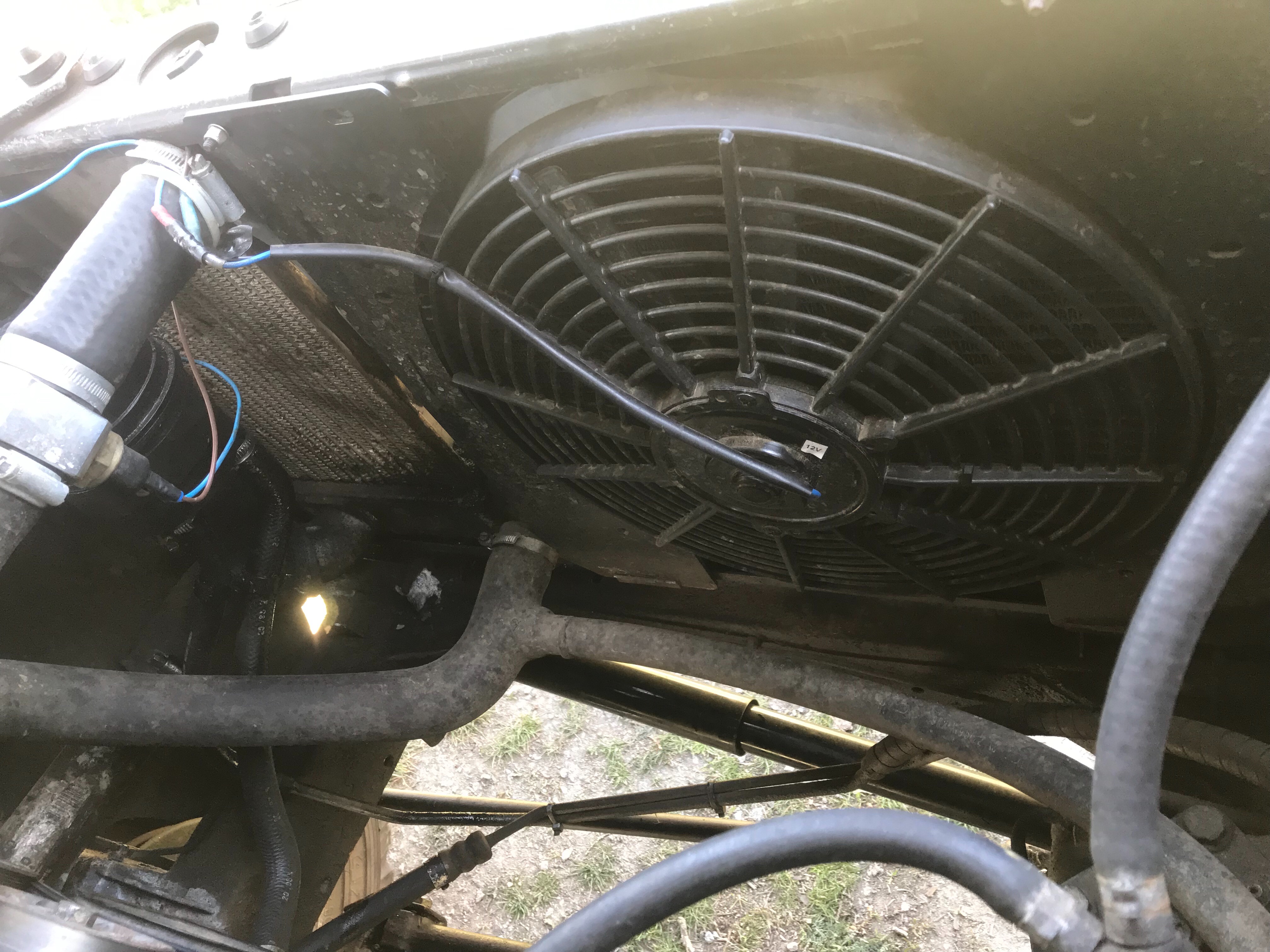

#5 Příspěvek od MFENCE » 20 dub 2019 17:52
Takhle to tam je z UK udělané. Kde ze mám hledat tu spojku?

#6 Příspěvek od pajam » 20 dub 2019 17:59
Promiň, ale myslel jsem že máš klasickou 300. Z motoru poháněná vrtule jde přes viskospojku. Tady samozřejmě spojka není :-).

#7 Příspěvek od MFENCE » 20 dub 2019 18:07

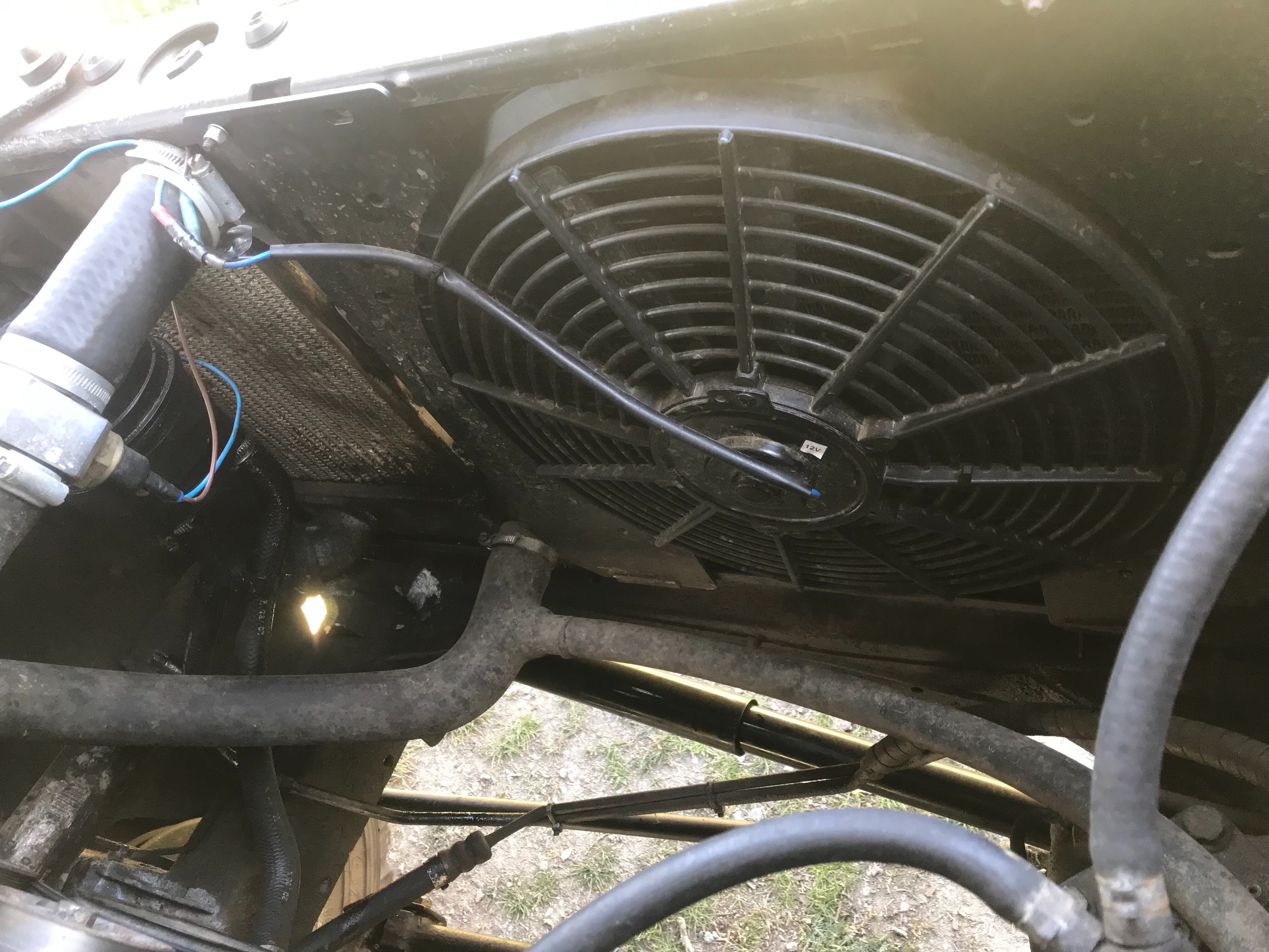

Jsem si rikal ze to tam je nejak jinak :) Tohle je konverzni vrtule nejaka z trakturku na 300Tdi :) Zapojene to je dobre,ac teda vice peclivosti by tem dementum z UK neuskodilo. Budu to muset cele pretahat na styl bileho Evropana. No ale kazdopadne vse fouka a ukazuje.

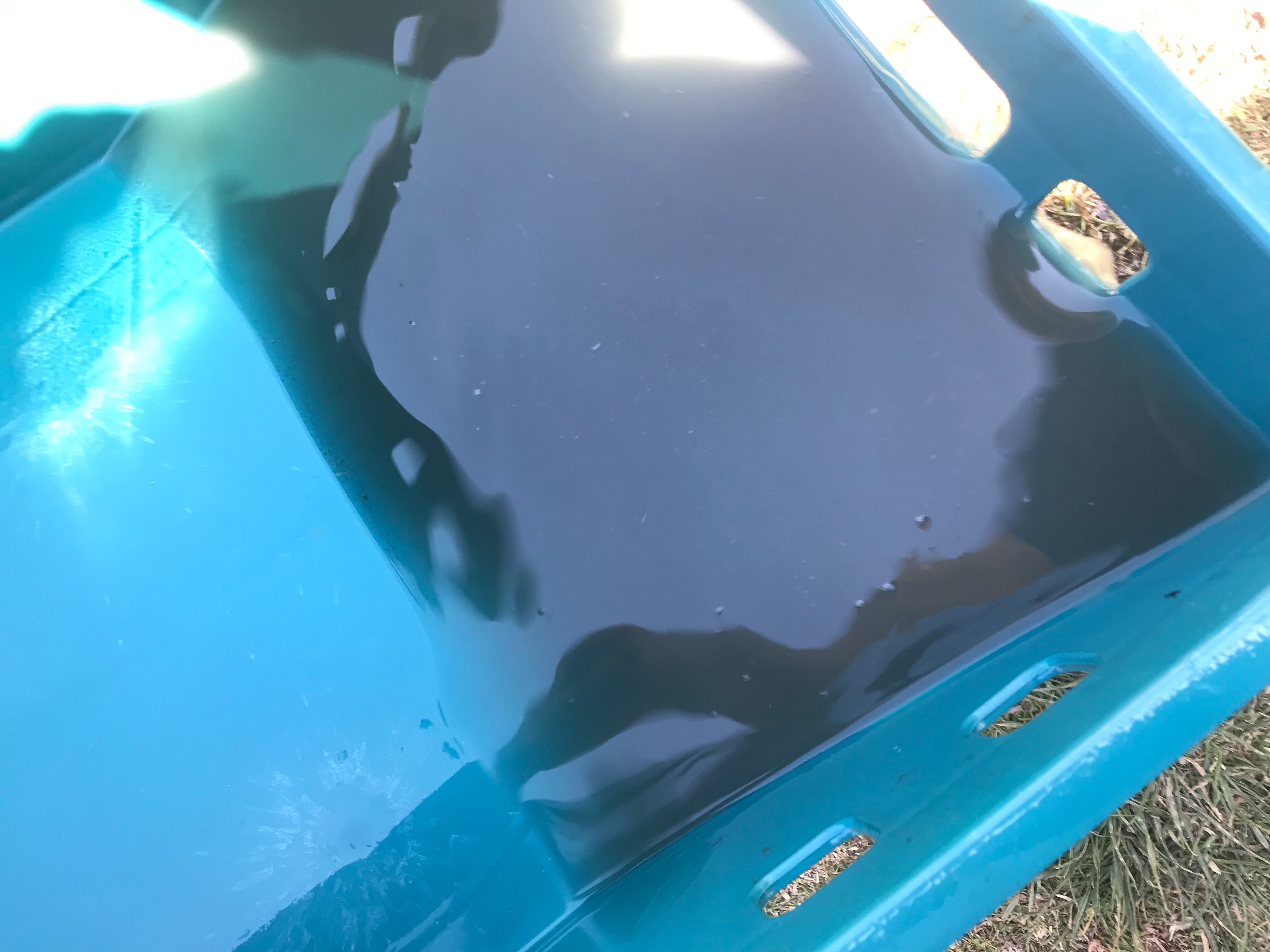

#14 Příspěvek od MFENCE » 21 dub 2019 18:43

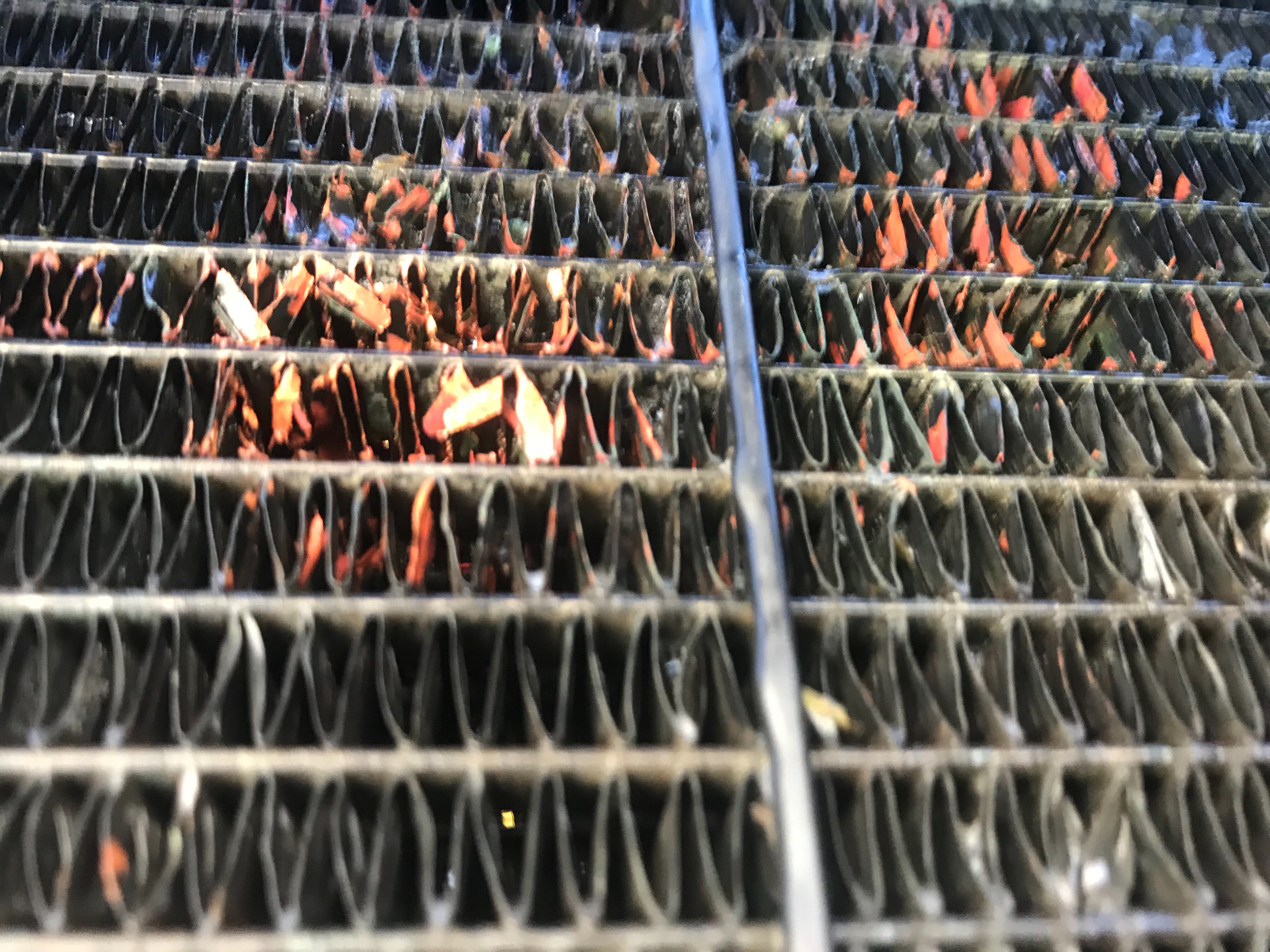

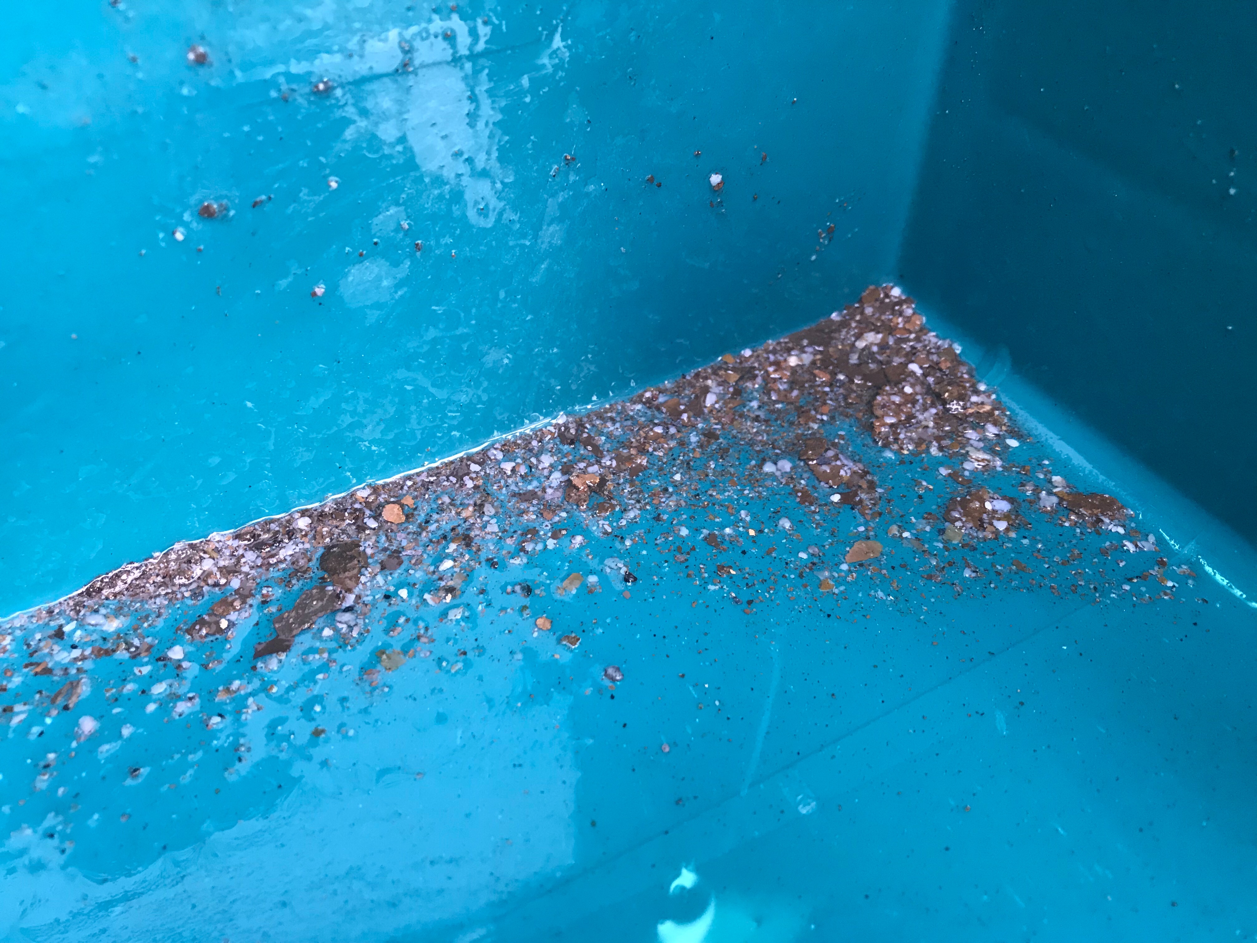

No leze to stále nahoru, ale už ne tak razantně. V chladiči je normálně písek. Muže mě někdo říct,jak se tam doprdele dostal písek? Pak kousek nějaké gumy, atd. Projel jsem to s tabletama do myčky, vypustil 4x modrocernou vodu s pískem. Chladič je uvnitř co se dá podívat potazenej oranz srajdou. Prosím pusudte jestli má cenu ho zachraňovat. Koupil bych pak i profi srajdu na procisteni.

S tady pisecek

#16 Příspěvek od MadTom » 21 dub 2019 19:43
To nemusí být písek, ale uloupané kousky vodního kamene z chladícího okruhu, To že se usadí v chladiči je docela dobře možné - jsou tam nejslabší trubičky. Kromě vyčištění chladiče bych řešil i vyčištění zbytku chladícího systému, aby ti to nezaneslo nový chladič. A stejně tak, různé druhy "fridexu" se nesnáší.
Pro začátek bych to pořádně propláchnul vodou - vhodně rozpojit hadice, připojit na vodovod a nechat protéct. Uvidíš, co vyteče, nejenom z chladiče, ale hlavně z motoru.

#17 Příspěvek od Land Jirka » 21 dub 2019 20:42

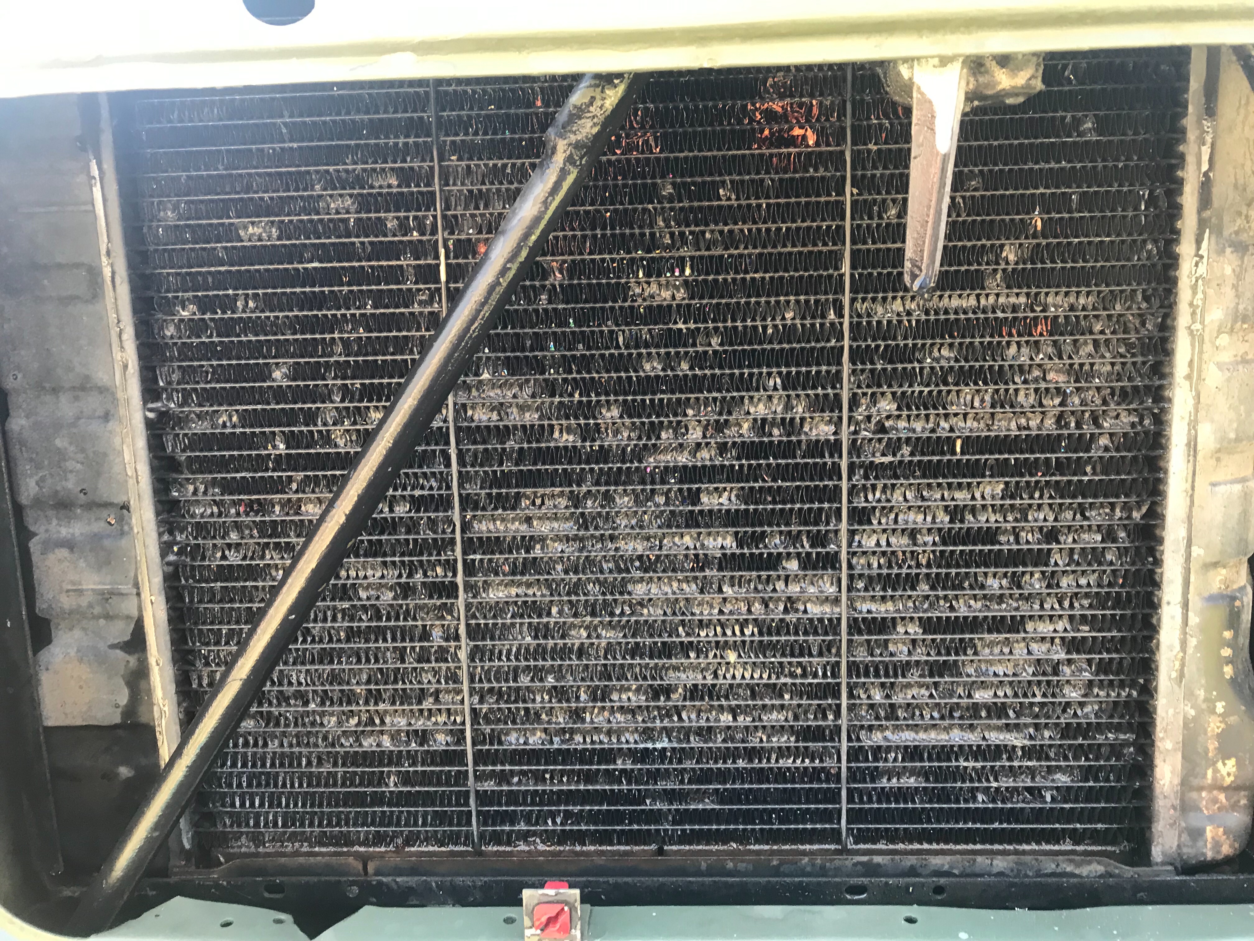

Je to s velkou pravděpodobností zabetonovaným chladičem od vodního kamene.
Udělej to jak píše Tom.
Chladič bych koupil nový a značkový.
Nejlepší je celokovový ty byly na novém autě. Repliky s bokama z plastu nestojí za moc.... :Ale fuuj:
Třístovka s dobrým chladičem a vodní pumpou dokáže jezdit bez vrtule a uchladí se v pohodě. :wink:
Já jsem na svém autě (disco 300tdi) kdysi několik měsíců vrtuli neměl a jezdil jsem s ručičkou v polovině a nasazoval jsem ji až na dovolenou do Alp.
Na zákaznických autech předělaných na elektrovrtule se tyto vrtule zapínaly jen v třicetistupňových vedrech při tažení vozíku.

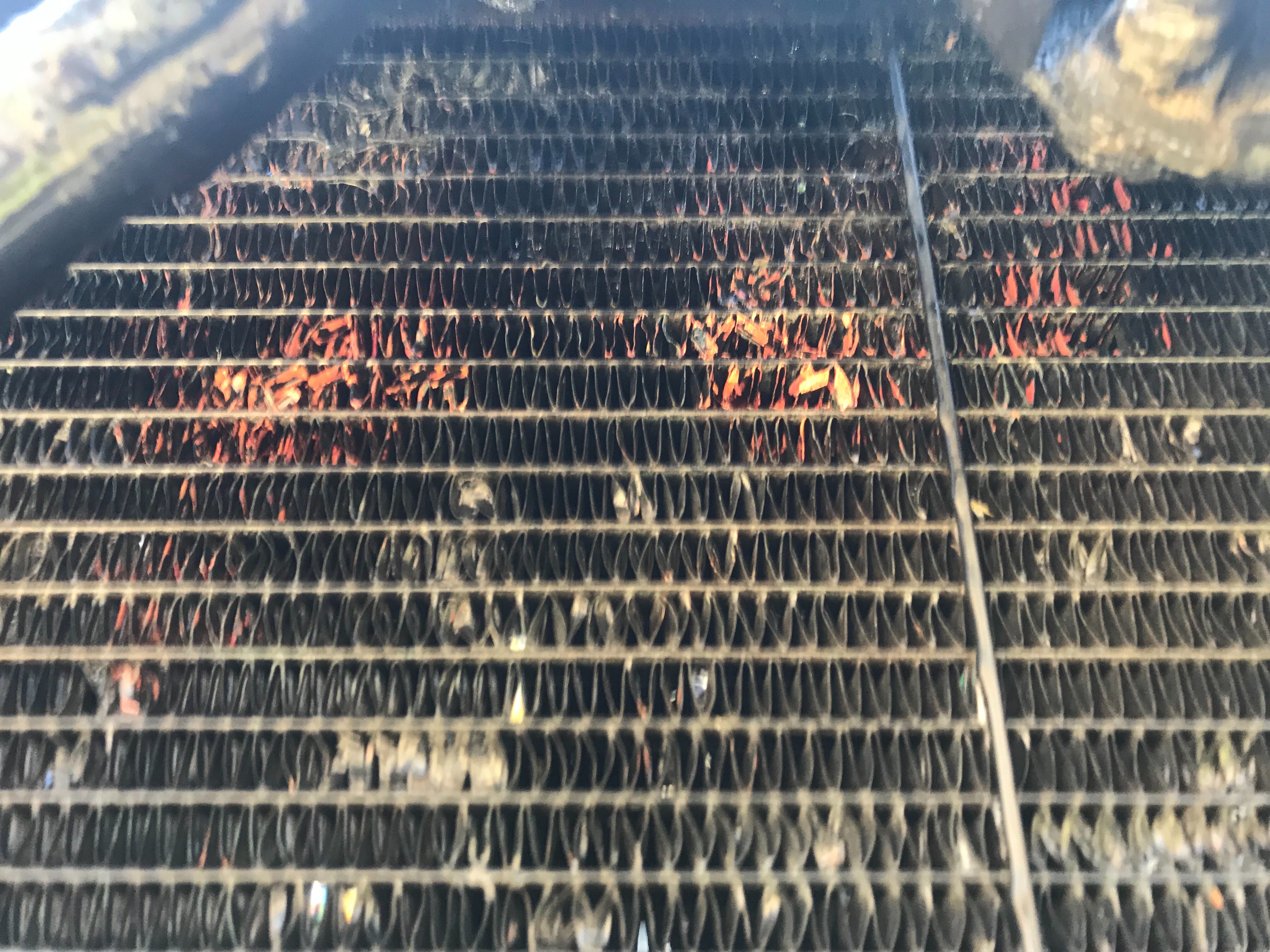

Díky moc za info. Už toho moc neteče, voda solidně už čistá. Občas ještě nějaký pisecek😀 proplachl jsem to a vodní pumpa to prohnala kde se dalo. Asi už bude zbytek cistej? Koupim ještě kyselinu citronovou na ten kamen. Pak hodně proplachovat. Nemám papírky na určení kyselosti. Ale tak 6x proplach by měl bejt ok.

Proplachováním různou chemií bez rozebrání motoru si koleduješ o to, že se ti to někde nakonec ucpe odlouplým kusem vodního šutru, nebo jinýho bordelu a nebo ti to začne téct přes nějaké těsnení.
Chladič bych koupil novej určitě....
Až bude léto 35°C a zapřáhneš vozejk, tak to stejně s tím propláchlým neuchladíš, když se to hřeje už při jarních teplotách.
