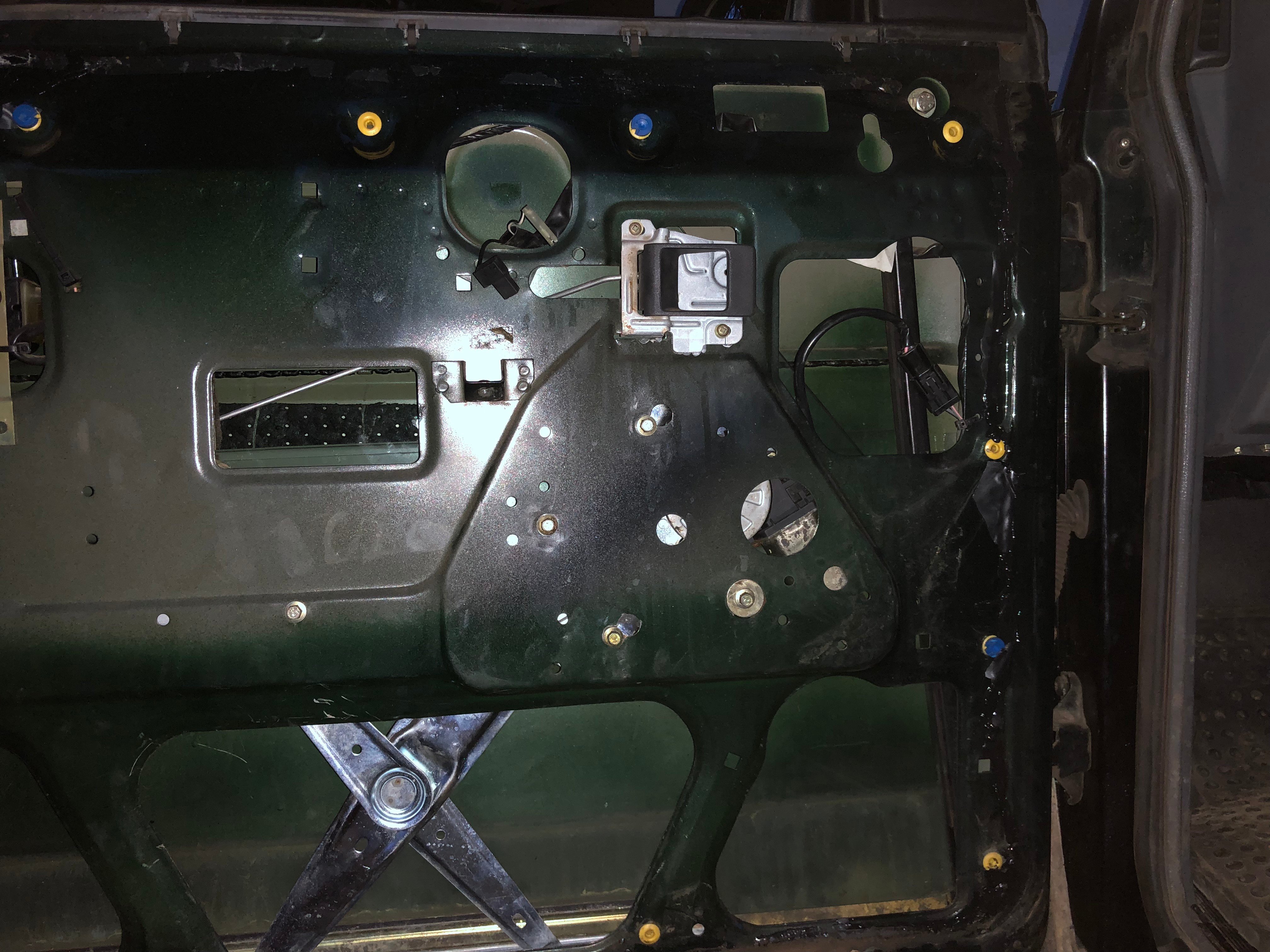

prosím, stáhnul jsem okno dolů (u řidiče) a stahovačka kaput. Nahoru nejede, pojistkou to není. Dveře jsem rozebral, ale ani silou to nahoru nevytáhnu. Je na to prosím nějaký fígl?
Jde mi o to, abych to mohl alespoň zavřít a pak v klidu dořešit opravu.
Díky moc.

Pokud máš ten novější systém, tak stačí odšroubovat ty dva šroubky co drží tu lištu stahovačky k oknu. Na tvé fotce budou úplně dole za spodní hranou. Jsou na osmičku klíček.
Není vidět, co je to za systém, jestli do 95, nebo od 96.
K

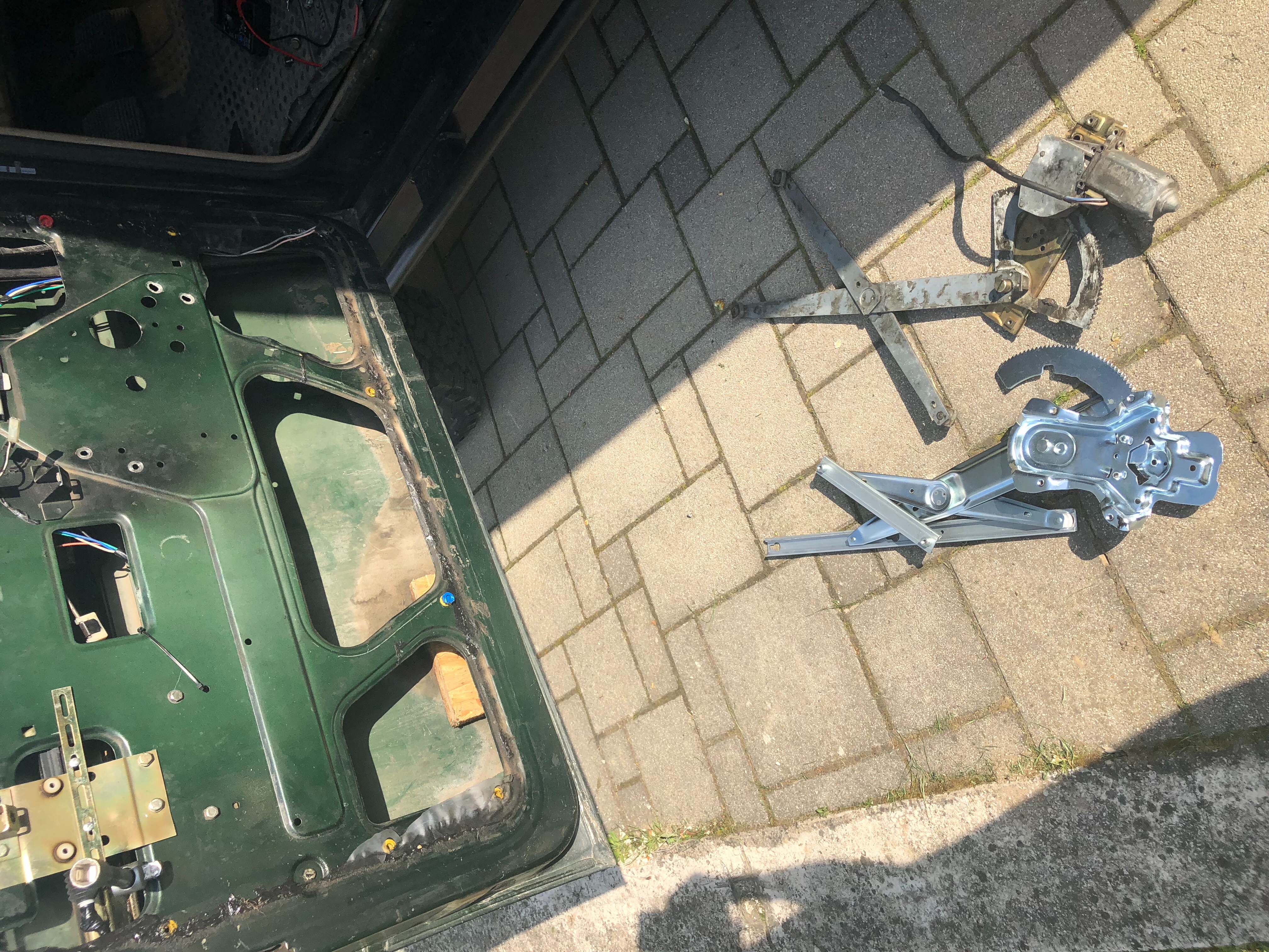

Ja som to minuly rok menil ak pomôže foto... na tento mechanizmus nový som musel vyrábať nové diery.. mám 95rocnik D1 300tdi

je to rocnik 97... ono ja se na ty spodni srouby nedostanu, protoze jsou moc utopeny v tech dverich... a ten motor je asi nejakej kouslej, nejde s tim hnout, povysunout ani o kousek.Sláma Karel píše: 19 dub 2019 21:45 A když rozpojíš ten konektor k motorku a pustíš do něj proud na přímo, tak to také nejde?
K![]()
jinak teda, nevim jak bych do toho pustil proud naprimo (ja jsem takovej "mechanik", ze pro me bylo maly vytezstvi, ze jsem vubec rozebral ty dvere)
ja prave nepoznam, jestli je pryc ten motorek, nebo ta stahovacka jako takova
diky!

diky..jak na to koukam, tak ja tam mam uz asi ten novy mechanismus, pristup je k tomu vybornejc-ice.lukas píše: 19 dub 2019 21:50 Ja som to minuly rok menil ak pomôže foto... na tento mechanizmus nový som musel vyrábať nové diery.. mám 95rocnik D1 300tdi

rozpojíš ten konektor, co je vidět v té pravé horní díře, a pustíš do něj dvěma dráty z baterky proud.
A pokud se nedostaneš na ty dva spodní šrouby, tak si povol nejdřív ty dva šrouby, co jsou nad těmi spodními otvory v levé spodní části dveří. (tedy ty dva nejvíc a nejníž vlevo) Jsou vodorovně. A pak se ti to trochu povolí, tak zkus povytáhnout to okno kousek nahoru a povolit ty dva šrouby na té liště.
Popřípadě povol i ty čtyři šrouby do jsou v tom jako trojůhelníku pod kličkou otvírání dveří. A pak už to musí jít povytáhnout to okno a dostat se na ty šrouby na té liště.
