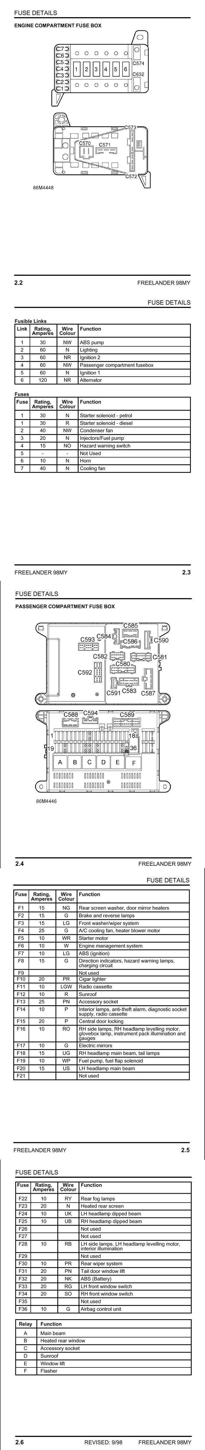

2- Kde najdu mezi všemi relé to od stěračů? Taky by bodlo foto a označení. :wink:

2. pojistky a rele
download/file.php?mode=view&id=99708
