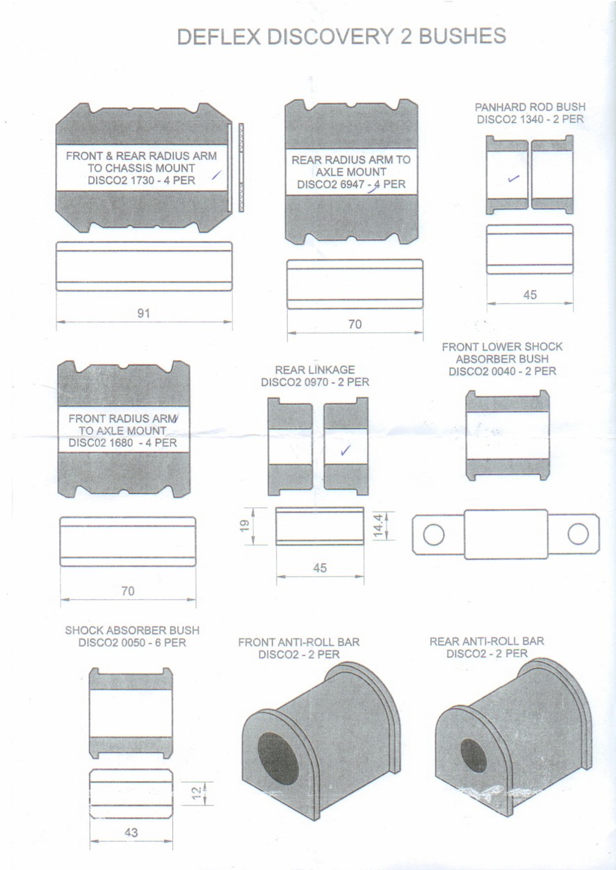

:lol: Ale Karle koupil celou sadu na D2 levně na eBay :lol: Nekup to :idea: MilošII

Milos, ten obrazok, ale nieje bodylift. Su to silenbloky na napravy a stabilizatory.

teslo píše:Milos, ten obrazok, ale nieje bodylift. Su to silenbloky na napravy a stabilizatory.
Tak tak, bodylift mezi rám a kastli je něco jiného proto jsem se ptal jestli se ti kola nevejdou :wink:
:lol: Tak to asi u mne proběhnul nějakej informační šum, ale stejně pokud to jsou silenbloky tak toho mám plnou bednu a zajímalo by mne kde se to všechno namontí. Možná by to zajímalo i ostatní :idea: :lol: Miloš II

je to na uchytenie naprav. Do pozdlznych ramien, panhardky, stabiky, tlmice...

Veškeré originál černé gumové silentbloky jimi můžeš nahradit

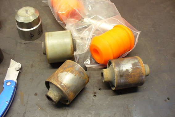

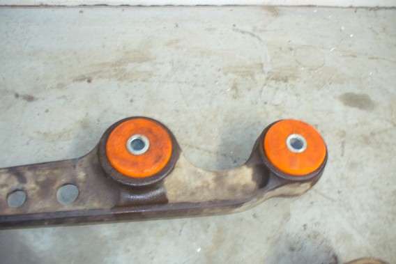

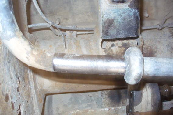

Tak jsem do toho praštil, spíš jsem to odvezl k mechošovi a udělal jsem dodře, protože na výměnu je potřeba hydraulickej lis na vylisování starej silenblokůa zalisování novejch Některé už byli po smrti mám najeto 250tis. Stabilizátory asi nejvíc jak se mezi kov a gumu dostal písek, pak na ramenách ten samostatnej silenblok se vlnil skoro sám jen při pohledu, jinak ostatek nesl už gumovou stařinku.

Nalisováno
Nalisováno
Obroušenej pískem atd.
