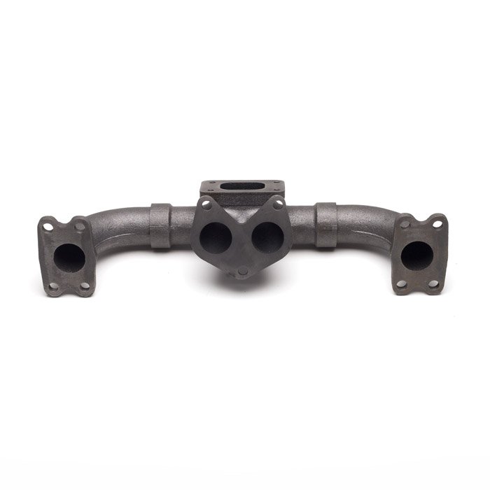

ČAUTE , potrebujem poradiť budu pasovať tieto zvody na 300tdi ? a kde by som zohnal sanie ku týmto zvodom ? dakujem [attachment=0]PLQ611.jpg[/attachmen

Ahoj, to nejsou svody z 200tdi. Jsou nějaké strašidelné, turbo ti bude koukat z kapoty 😀

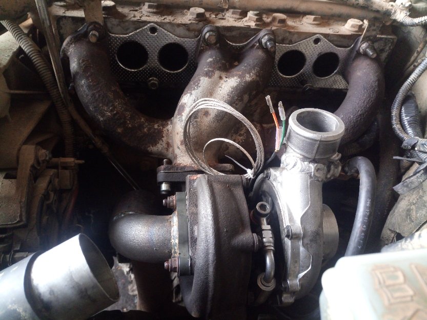

Svody z 200tdi na motoru 300tdi vypadají takhle:

Jsou to svody z 200tdi ale z Defendera...

Aha, tak to mě v sekci Discovery nenapadlo, tak to sorry za plevel

A ty z Defendera na 300tdi nedáš. Nebo dáš, ale nebudeš mít kam dát sání.
