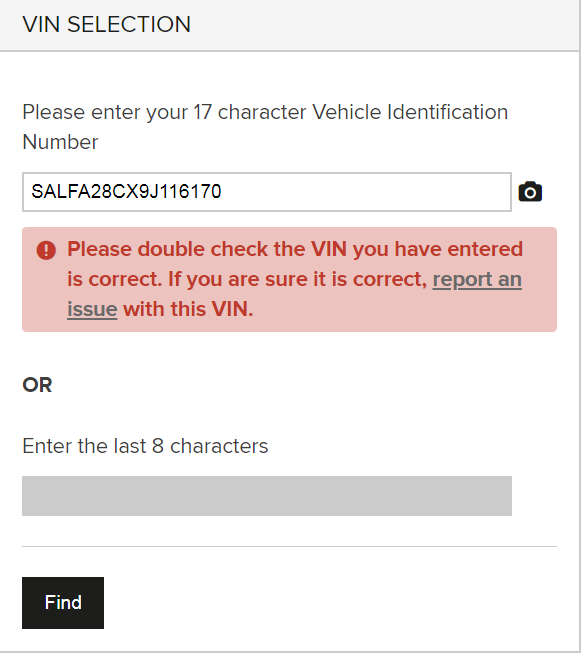

Vin je SALFA28CX9J116170.
Re: Freelander 2 chyba P244D
tak som skusil dat ti VIN do land rover topix a toto je odpoved;
- Přílohy
- 3.PNG (39.27 KiB) Zobrazeno 11003 x

Píšu že potřebuji hlavně posledních 8 čísle a ty tam uděláš chybu me po..r.
Není to vin? SALFA28CX9H116170

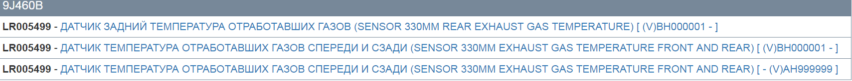

Tak se omlouvám ale na tento díl nemá vliv vin. Je to pořád LR005499
