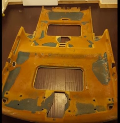

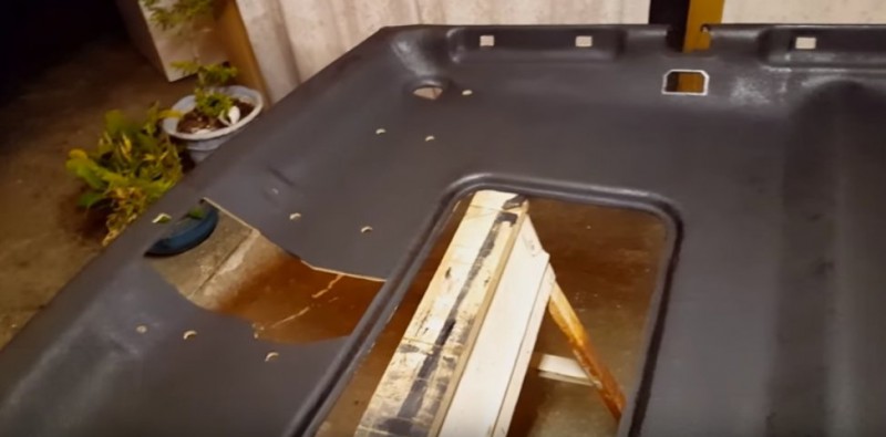

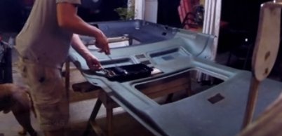

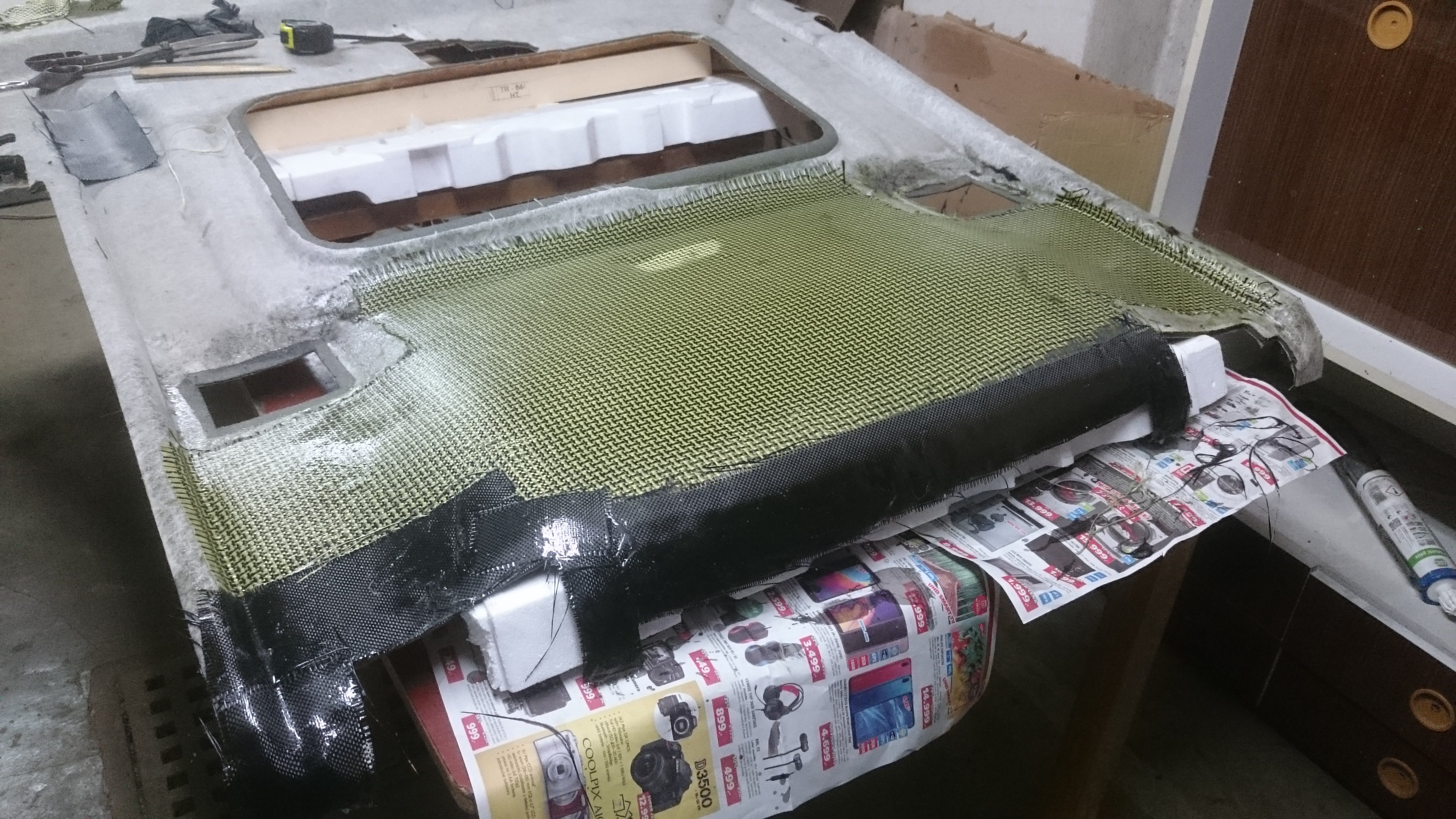

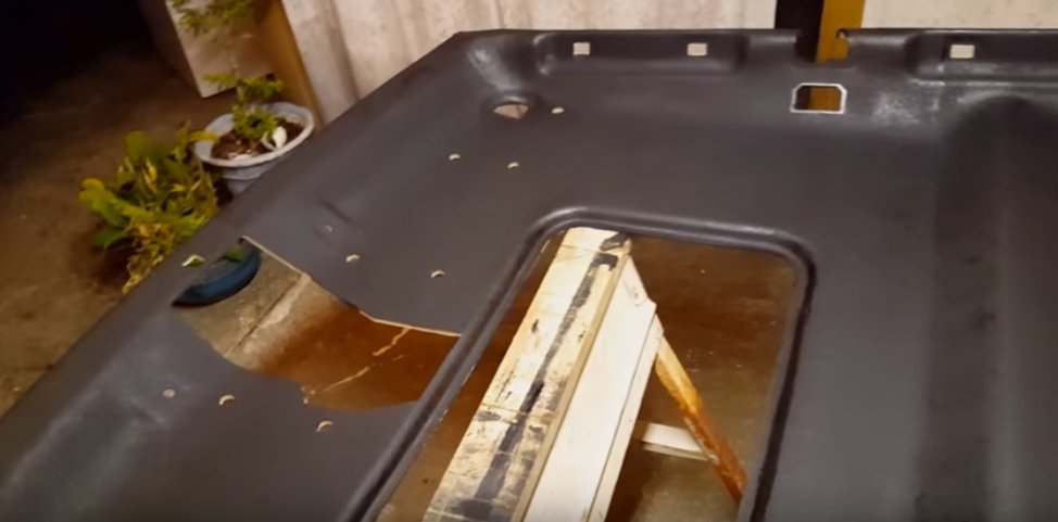

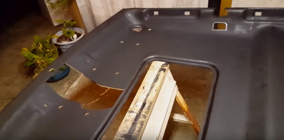

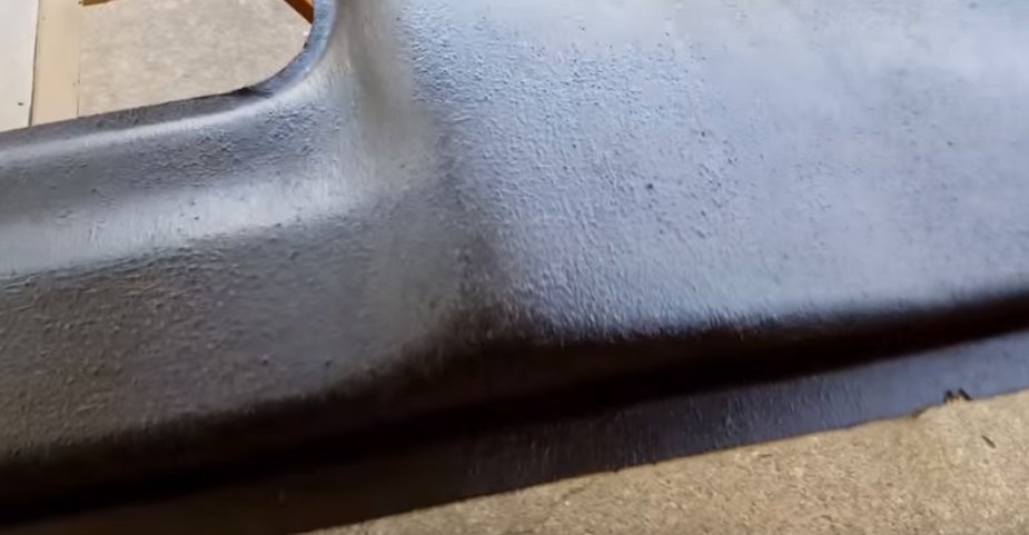

Chci zkusit zrenovovat stropnici na D2 s použitím nátěru matným odstínem černé (tmavě šedé) s jemnou strukturou. V první fázi stropnici zpevním vrstvou laminátu z nepohledové strany. Otázka :wink:
Co použít za barvu? Nedělal jste někdo něco podobného (nemyslím přímo stropnici), po jakém typu barvy bych se měl poohlížet?

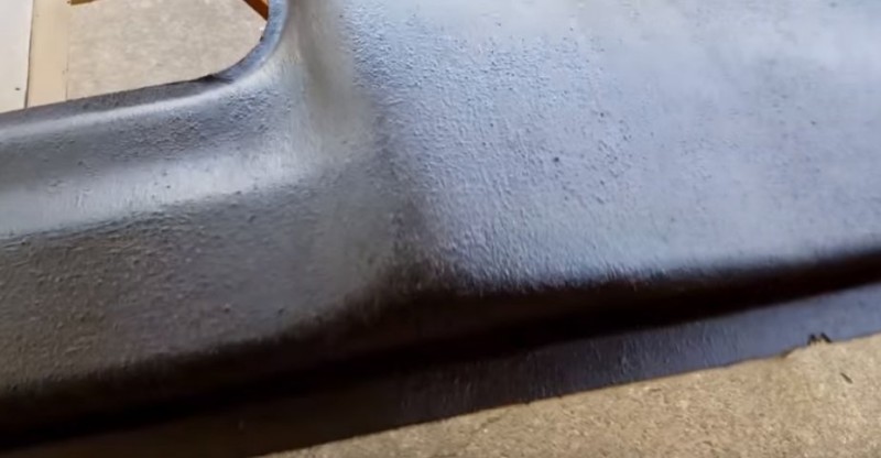

Zdar. Já to tak mám na svojí DI i na Golfu, použil jsem vodou ředitelnej eternal na střechy. Tak 3-4 vrstvy. V Discu světle šedá, podobná původní, v Golfu černá. Funguje i vypadá to dobře.

Já to řešil loni a někdo na FB mi posílal fotky, že to řešil stejně jak chceš ty, ale myslím na D1.
- https://www.facebook.com/groups/3120984 ... =available
Osobně se mi to moc nelíbilo. Chtěl jsem pokud možno původní vzhled. Sám jsem se do toho po zkušenosti ostatních pouštět nechtěl (drbání se s "odžmolkováním", napínání té látky, vyrovnávání atd. až po to, že jim to po roce spadlo). Navíc to lepidlo co je potřeba, tak se dá koupit snad jen na IČO. Ve výsledku vyjde materiál min. na 1500,- a za 2500,- jsem měl zkušenýho člověka, co se tím zabývá a udělá to celý.

dávám jednu vrstvu laminátu - plátno mám A+ kvalitu

Ve dvou autech jsem to viděl nastříkané, na pohled to nebylo špatné, ale na ohmat to nebylo ono - škrábalo to. A měl jsem dojem, že to i o kus hůře izoluje, nebo to jedno auto velmi špatně topilo.

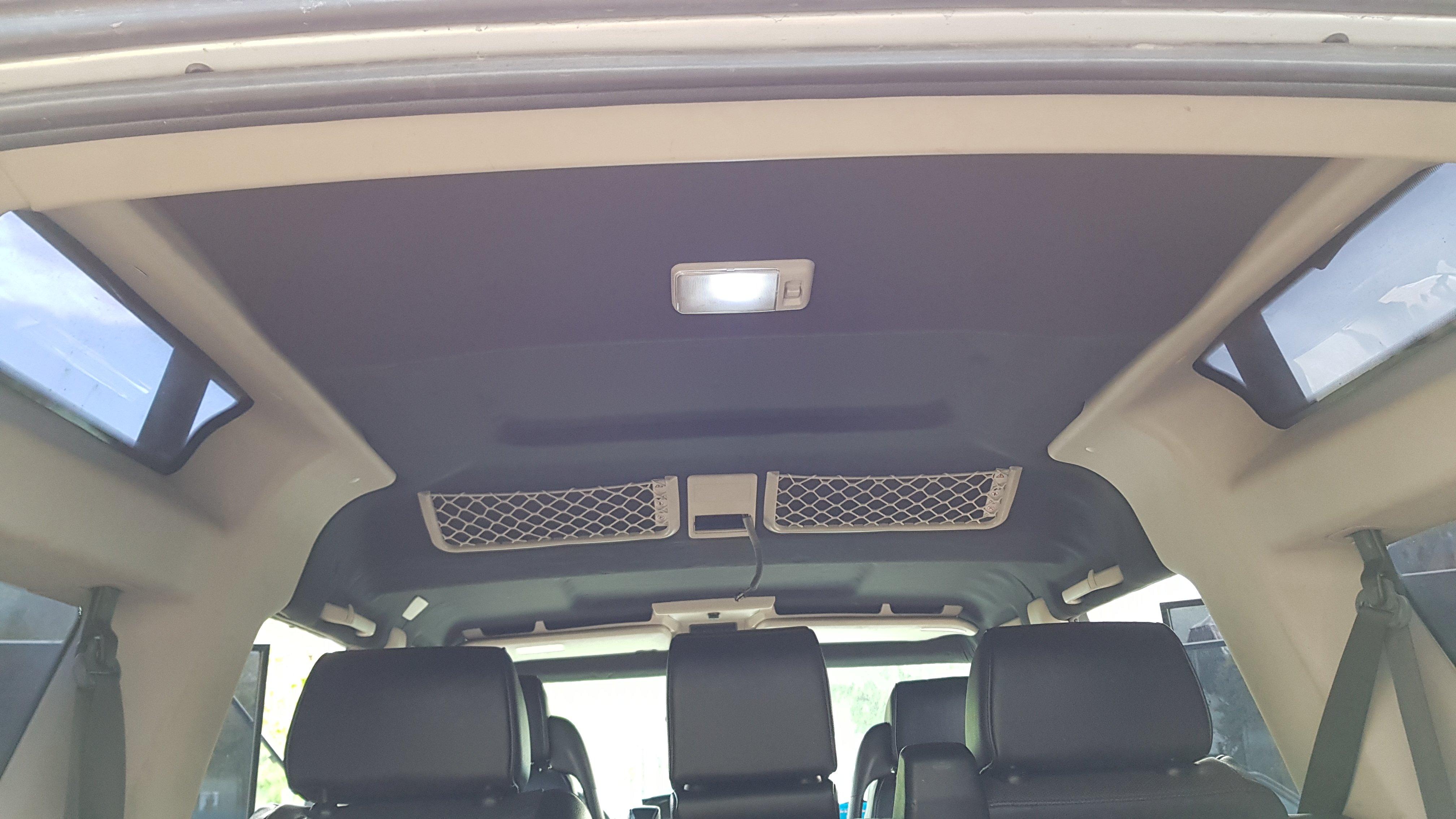

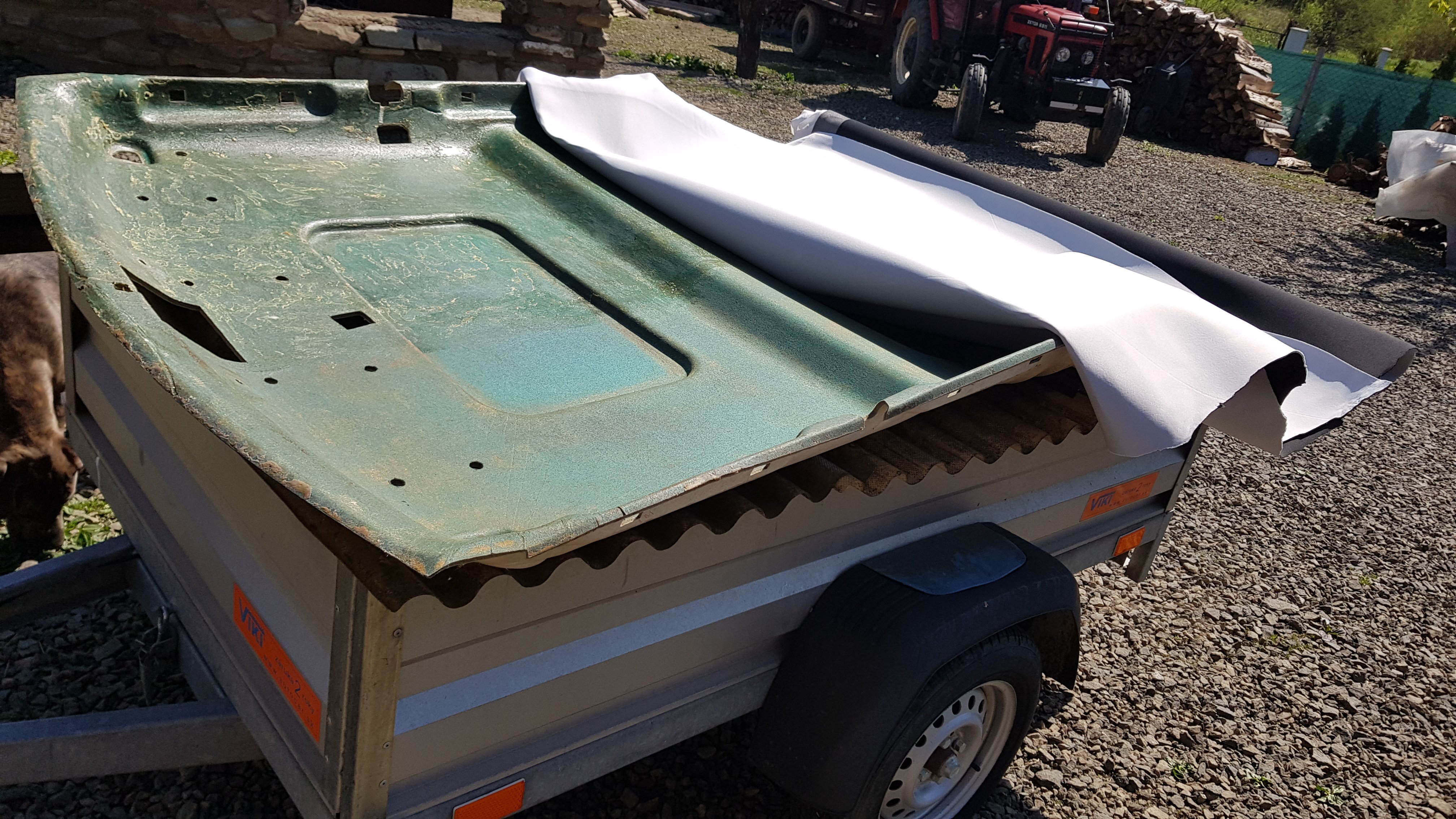

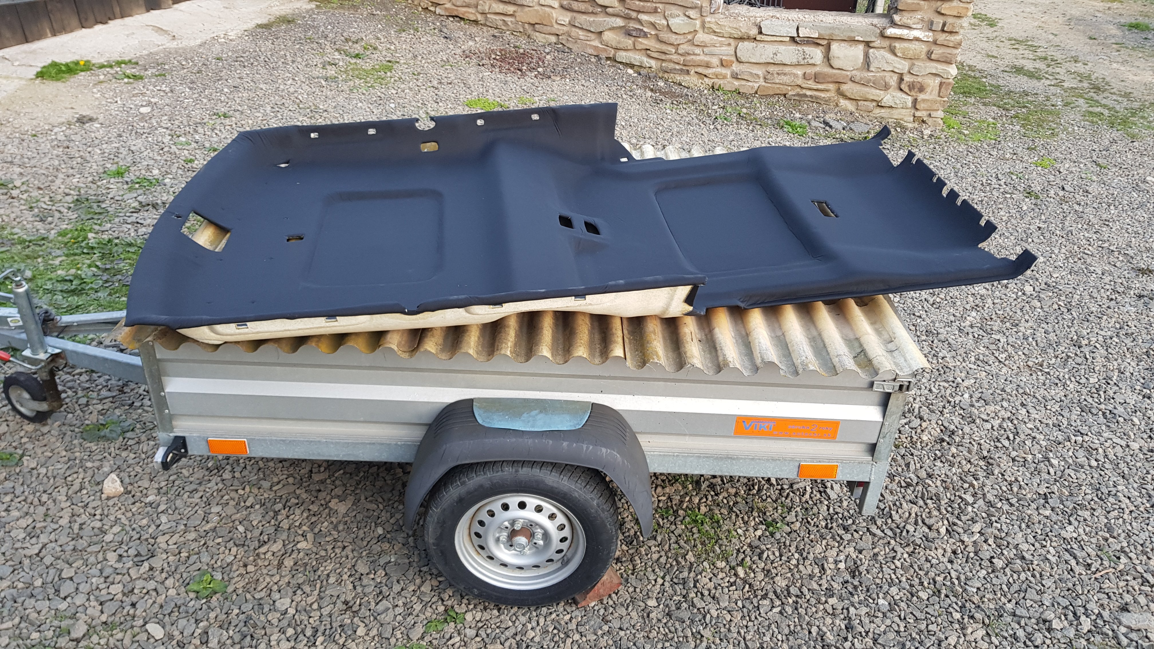

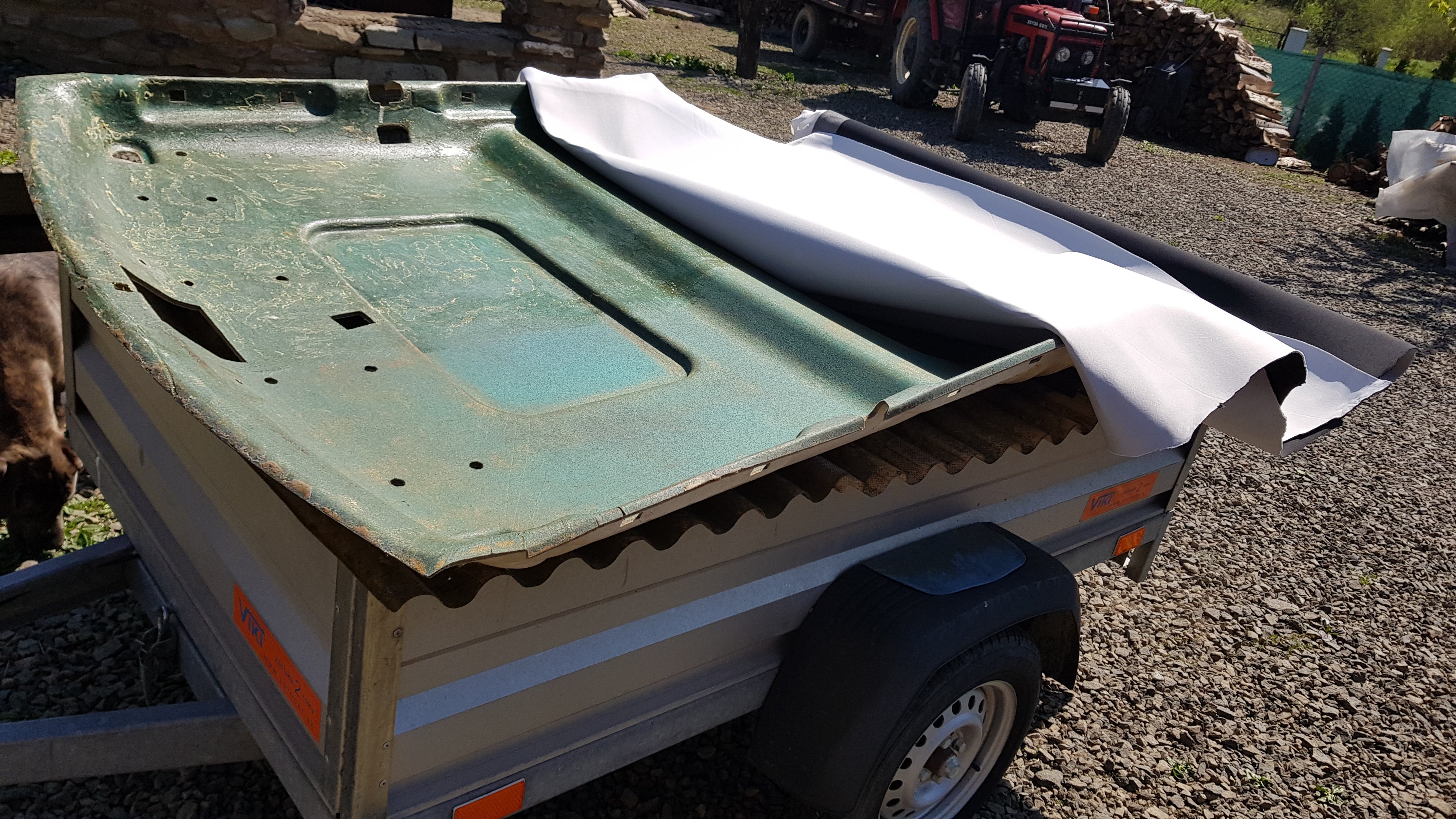

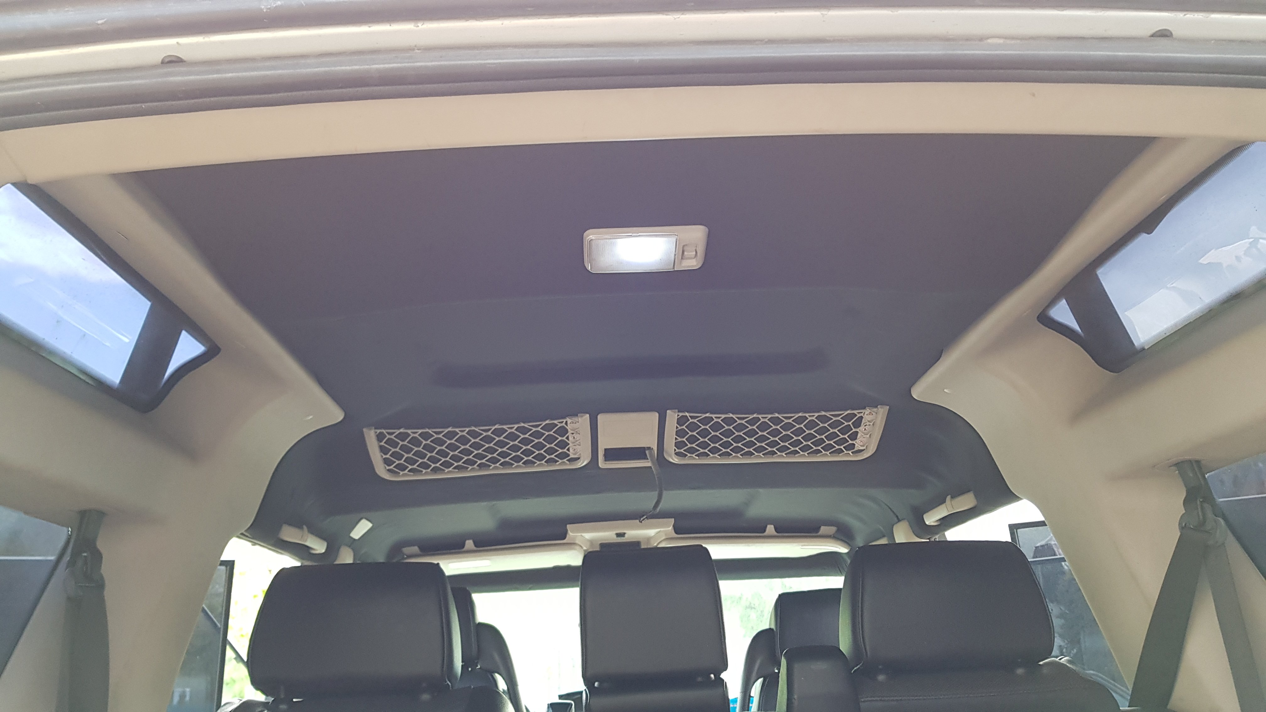

Ja som poťahoval stropnicu sám. islo to relatívne dobre....
Latku som použil túto:
https://potahove-latky.com/szukaj?contr ... it_search=
Lepidlo 4 kg ( 5L bandaska)
Lepidlo som nanasal aj na stropnicu aj na látku spotreboval som skoro všetko lepidlo... Nanášal som to štetcom po pásoch širokých cca 10 -15 cm .
vlado742
Příspěvky: 130
Registrován: 02 lis 2017 18:12
tel.: +421908470979
auto: Discovery II TD5 Aut
Bydliště: SK, BARDEJOV
Re: Renovace stropnice D2
#20 Příspěvek od vlado742 » 17 črc 2019 19:39
Neni to 100% dokonale ale da sa na to pozerať :grin:
FOTO :arrow:
