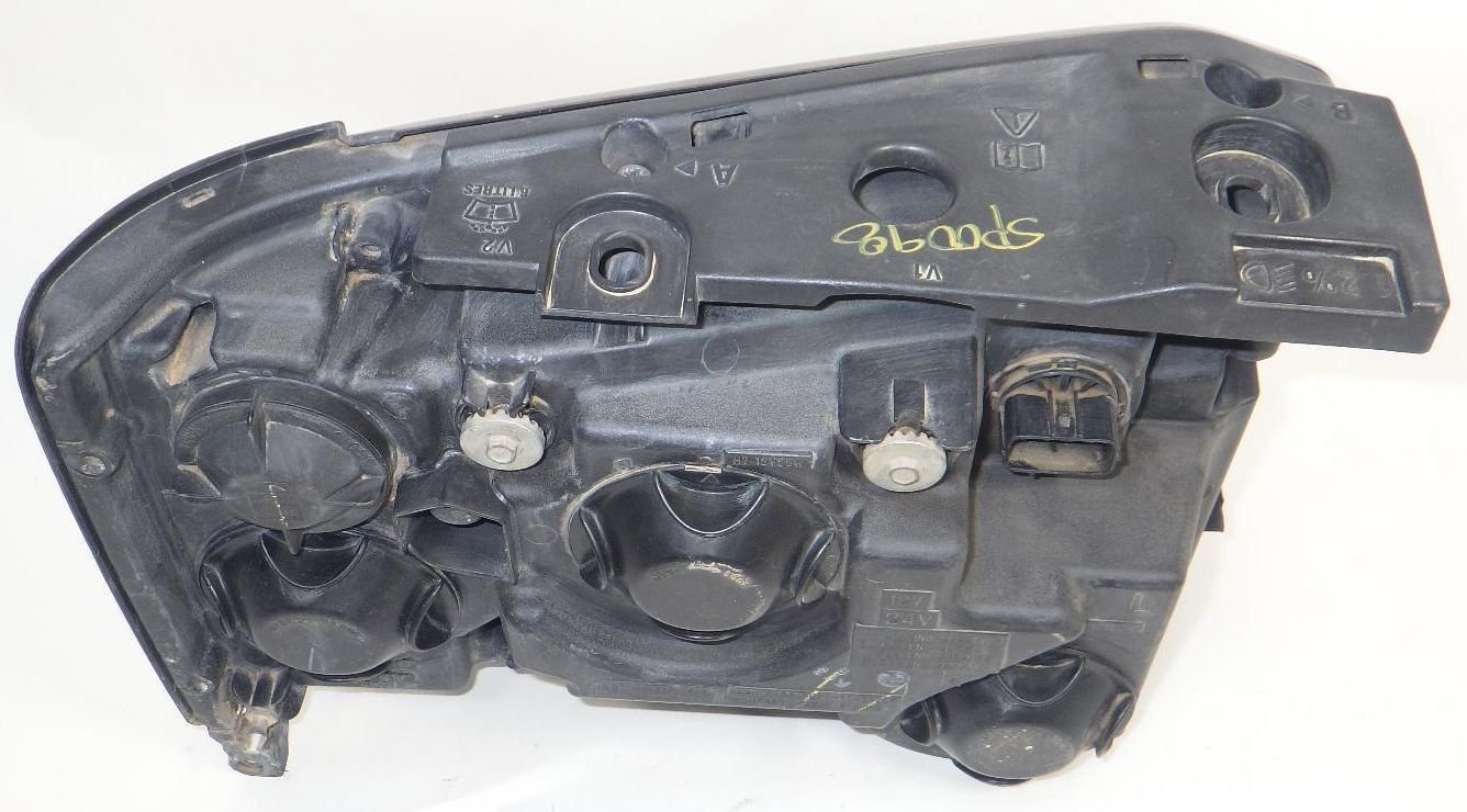

Jestli to máš na měchách, tak nejdřív zkontrolovat, že auto stojí správně rovně. A vlastní světla mají zezadu seřizovací šrouby - vedle konektorů pro žárovky. Detaily jsou v RAVE. A vlastní seřízení nejlépe na regloskopu.

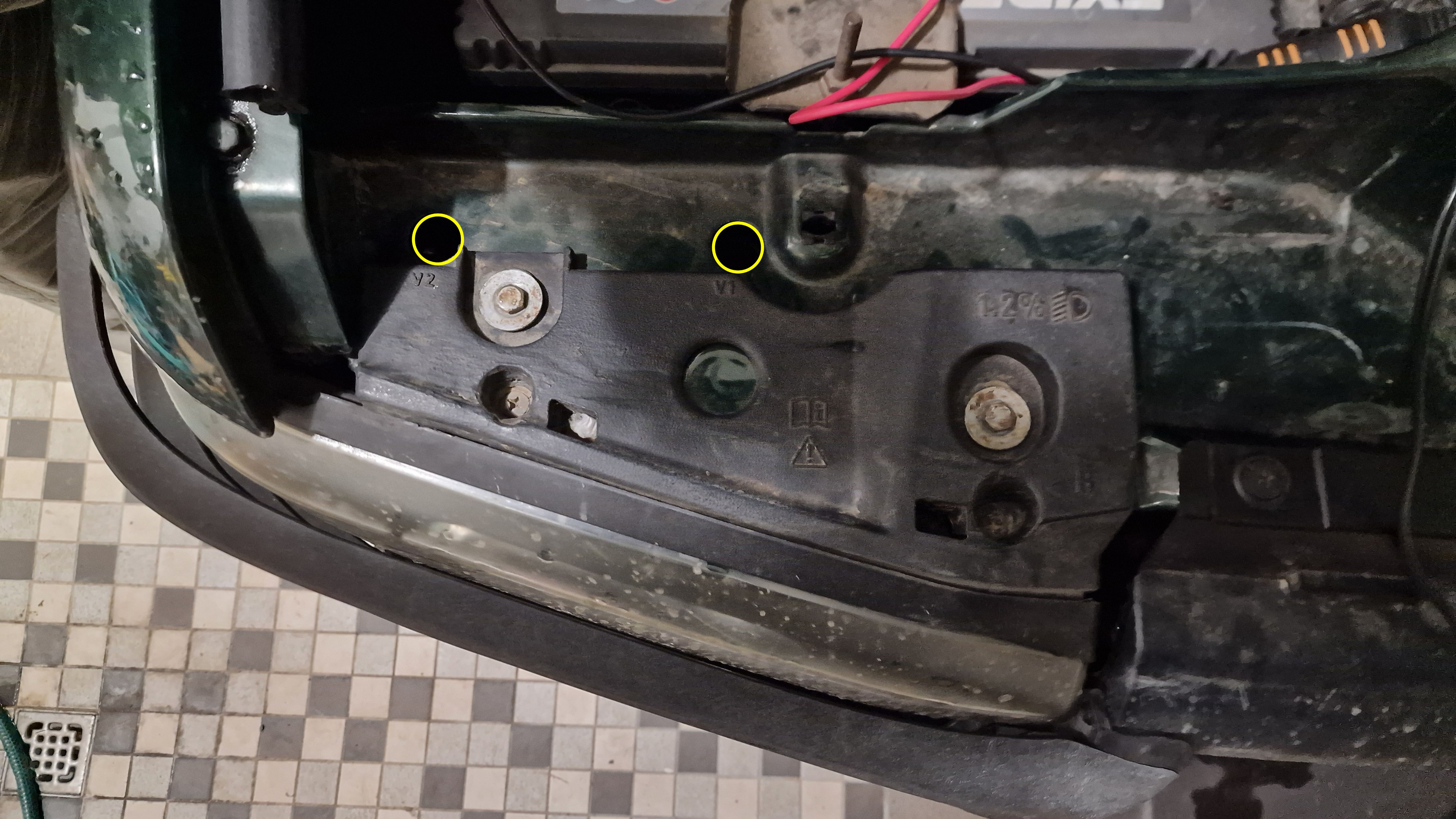

Ahoj, chtěl bych trochu poladit světla - nesvítí to uplně nejlepe, nebo spis to nesviti tam, kam by melo (v potkavackach LED). Nemuzu ale nikde najit, jak zachazet se stelovacimi srouby. Jeden mi ohnisko posouva nahoru/dolu, druhy je ale bez odezvy. Predpokladam, ze nejsou rozdelene paraboly potkavacek/dalkovych a sroub meni pozici pro obe svetla najednou. Svetla nemaji motorky. Jak posunout ohnisko do stran? Nechce se mi verit, ze to na obou svetlech nefunguje. Diky!![Obrázek]()

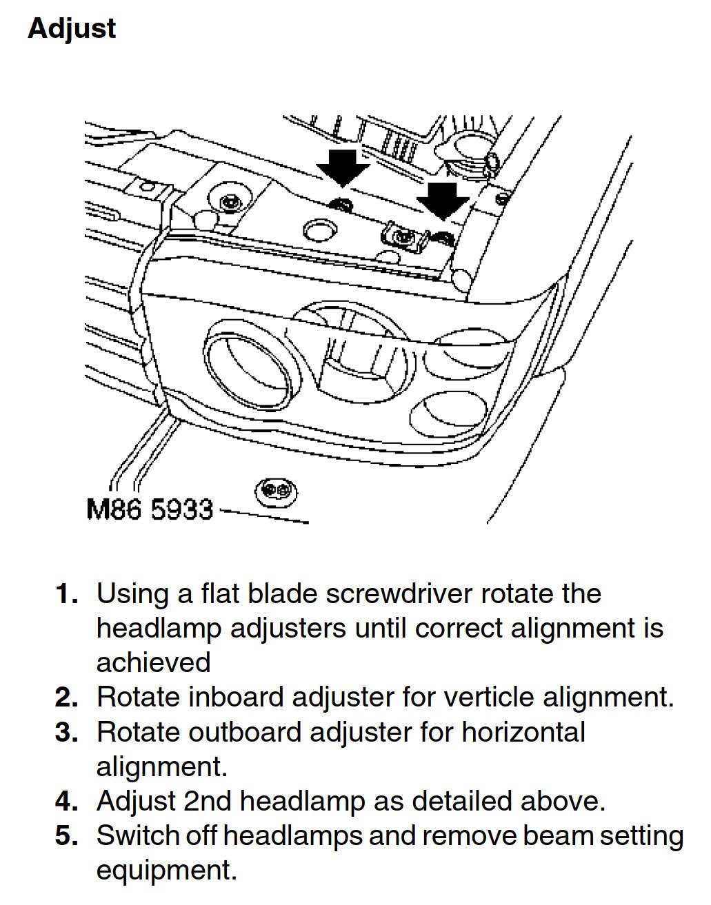

No v manuálu je to popsané tak jak s tím kroutíš Ty. Vnitřní šroub V1 na vertikální nastavení, vnější šroub V2 na horizont.
Ale jestli to dobře chápu z té fotky, tak se tam tím šroubovákem netočí nějaký šroub, ale postrkává se tam přes zuby to kolečko ?? To musí být lahůdka....

Re: D2 facelift seřízení světel
Funguje to dobře pokud si to někdo nezničí "postrkováním" šroubovákem je na to speciální nástroj/šroubovák https://www.autonar.cz/pripravek-pro-se ... --vw-asta/
není to výmysl jen LR tyto to má taky tak audi škoda taky, ale určitě víc značek.
