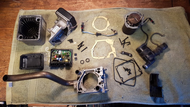

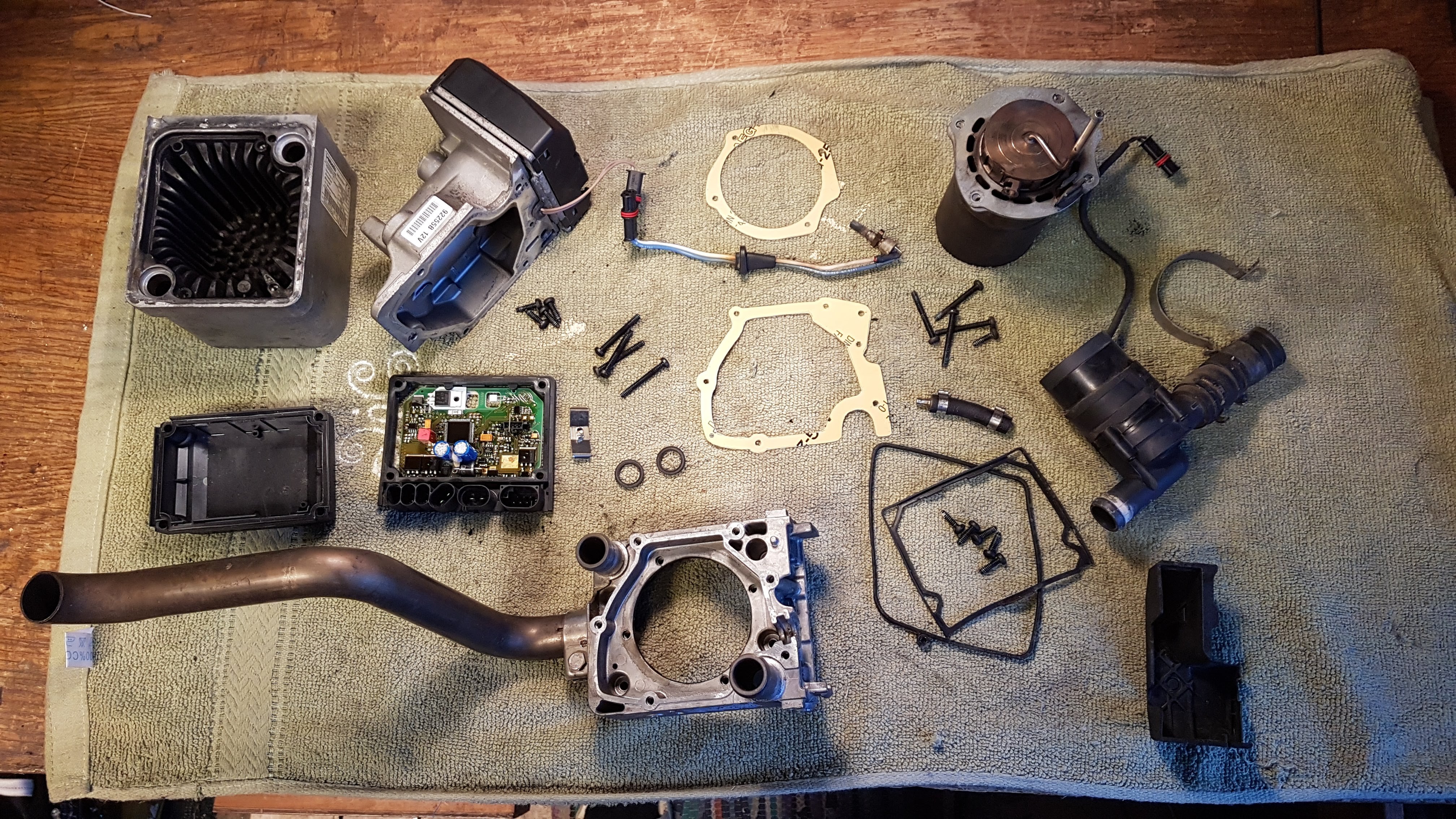

ps: tesnenia su na obrazku v strede nad sebou, spalovacia komora v lavo hore.

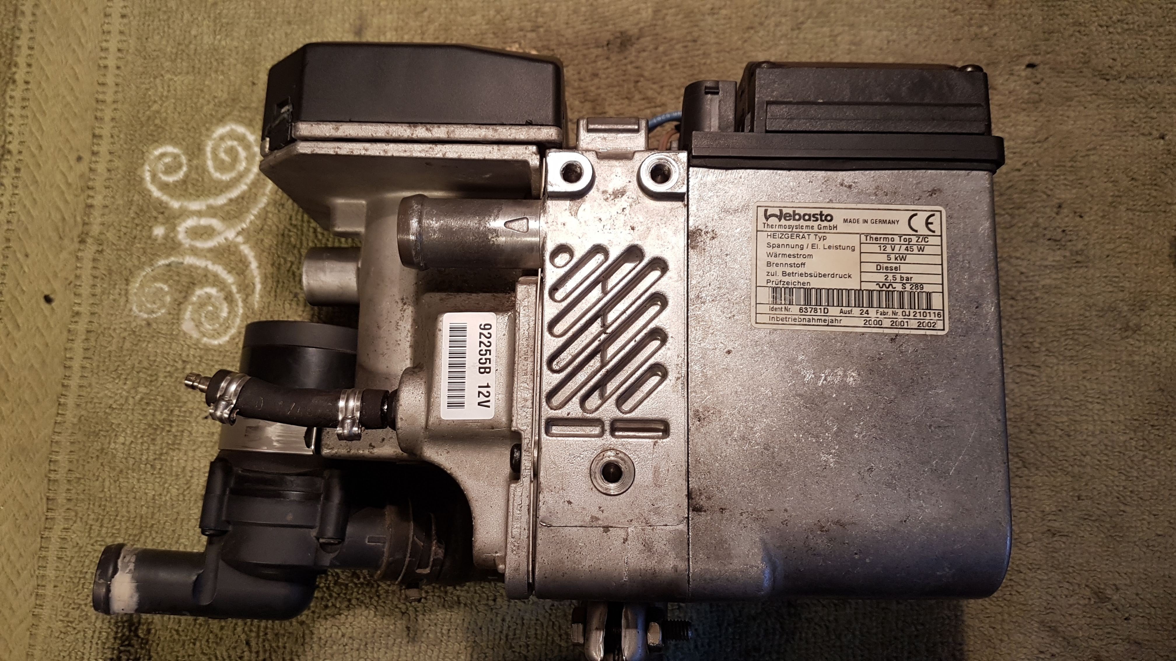

V zime sa mi zacal valit z origo Webasta Thermo Top Z/C husty stiplavy biely dym. Situacia sa dva dni opakovala tak som bufik odpojil. Zavadu vraj sposobuje vadna sviecka alebo ucpana spalovacia komora. Teraz ked sa oteplilo som bufik vybral. Po rozobrati som zistil ze mam nastastie ten druhy pripad (sviecka stoji cca 100€)
Sviecka po pripojeni na baterku jasne svietila. Dokladne som vycistil spalovaci priestor a sytko, vystriekal cisticom a vyfukal kompresorom. Musel som este vystrihnut dve tesnenia z klingeritu lebo stare sa rozsypali na kusy. Po zlozeni a nahodeni bufik hori ako novy. Nasavanie teraz taha ako aotovysavac, predtym bol tah ledva badatelny. Prijemne straveny vikend.

To sítko na kterém se spaluje jsi měl rovnou vyměnit, od Číňana se dá koupit za pár korun. Jak už je jednou zapečené, tak se to nikdy nepodaří vyčistit, zvlášť, pokud jsi ho nevyndal celé - zespodu může být kus napečeného hnusu. Přes zimu jsem to dělal na 3 horkovzdušných webastech, a bylo to potřeba u všech.

Ked som ho vystriekel cisticom na brzdy a vyfukak kompresorom, vyzeralo celkom zdravo. Aj som myslel ci ho vymenim ale original sa to meni cele aj s tou rurou. Da sa to vobec vybrat? z vrchu je to navarene a zospodu je maly otvor.

U horkovduchu to šlo vyndat a rozebrat.
