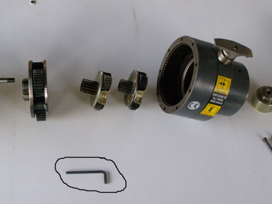

Je pravda,že jsem myslel,že na mě vyskočí změť pérek ap. a nedám to dohromady.Opak je pravdou.Ty kluci " Taiwantský " ten Come Up zrobyli tak jednoduchej,že jsem se až červenal.Ten nehezký zvuk naprázdno způsobovalo ozubené kolečko v satelitním koši třením o stěnu.( udělali to kolečko buďto vetší , nebo osazení co vymezuje kolečko od stěny nižší ) :Sorry:
Celá převodka navijáku i s imbusem který k demontáži stačí.

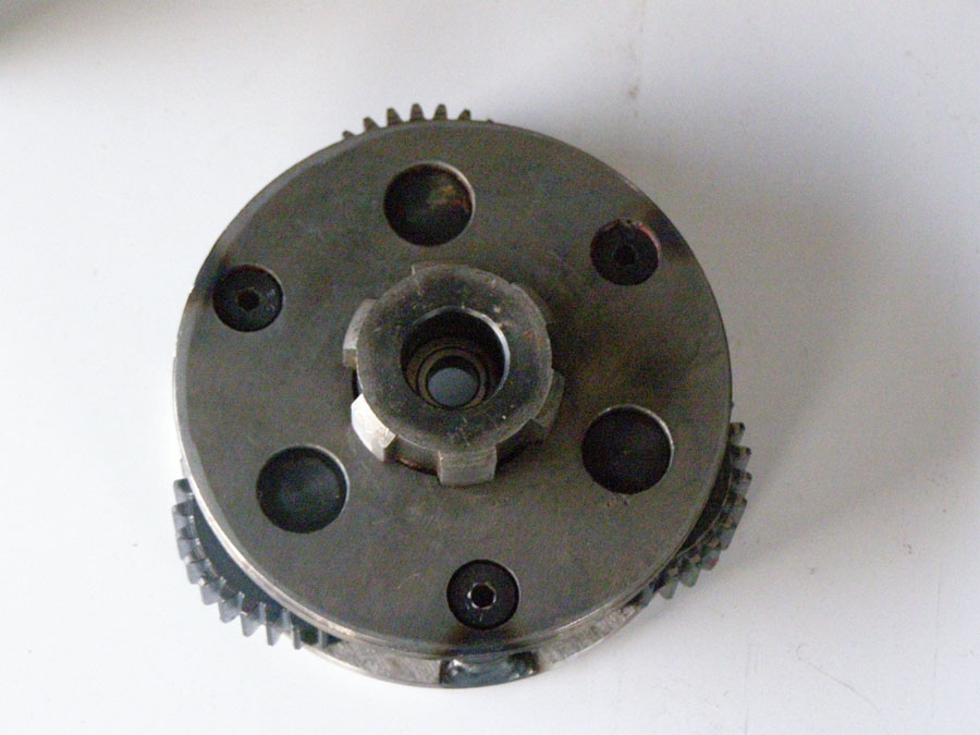

Větší satelit,který je 1x

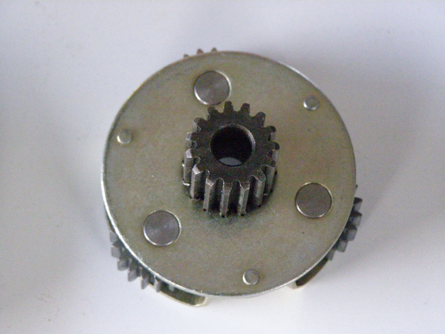

Menší satelit,který je 2x a kde drhlo to ozub. kolečko

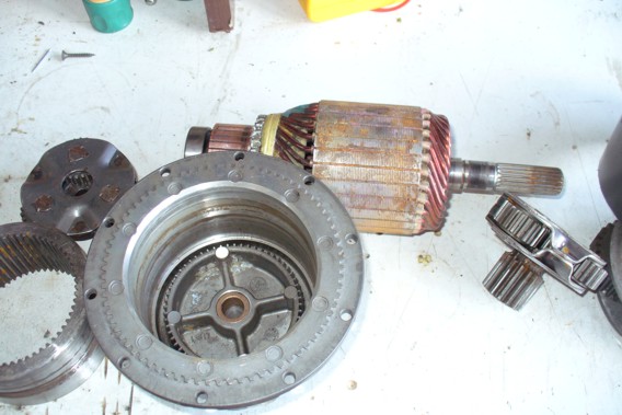

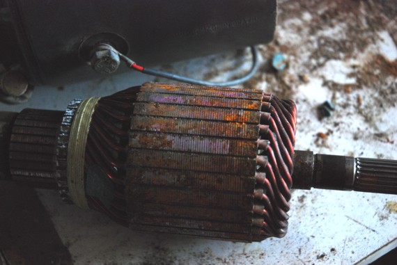

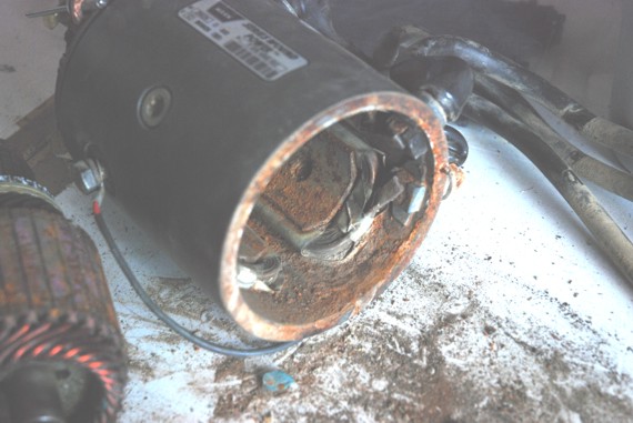

Tak jsem ho kuchnul taky a nestačil jsem se divit :roll: Písek, prach, rez no všechno co se do navijáku asi dostane.
Asi nejvíc mě zarazila podobnost vnitřností mezi Come Up a Warnem. Taky rezavá ložiska zn. China. Je pradou že jsem ho rozmontil do šroubku a celej nakonzervoval olejem hlavně motor. Miloš II
