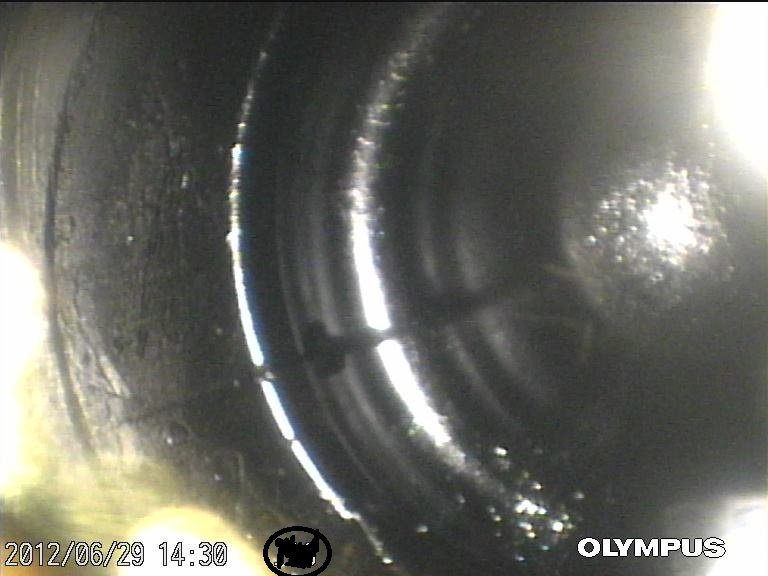

Přesně Pavle, něco rozbityho na LR V6
matooo
Příspěvky: 1787
tel.: 775555656
auto: puma
Bydliště: brnoo
Re: Hádanka
#4 Příspěvek od matooo » 13 bře 2019 14:32
Prasklý píst?
kupec18
Příspěvky: 1712
auto: D1 300tdi
Bydliště: Ova,Brno
Re: Hádanka
#5 Příspěvek od kupec18 » 13 bře 2019 14:43
Bingo 3.0 jaguar

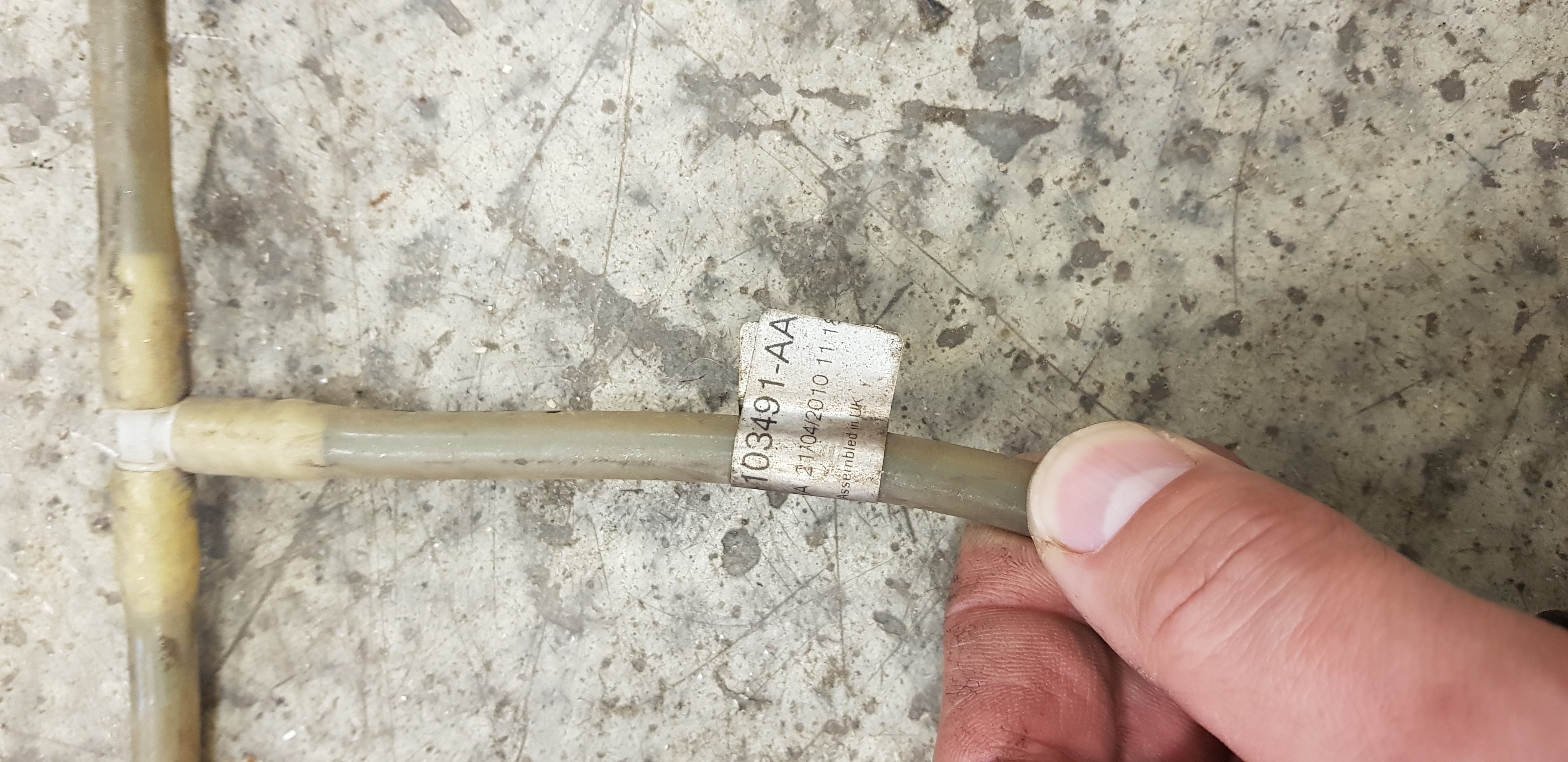

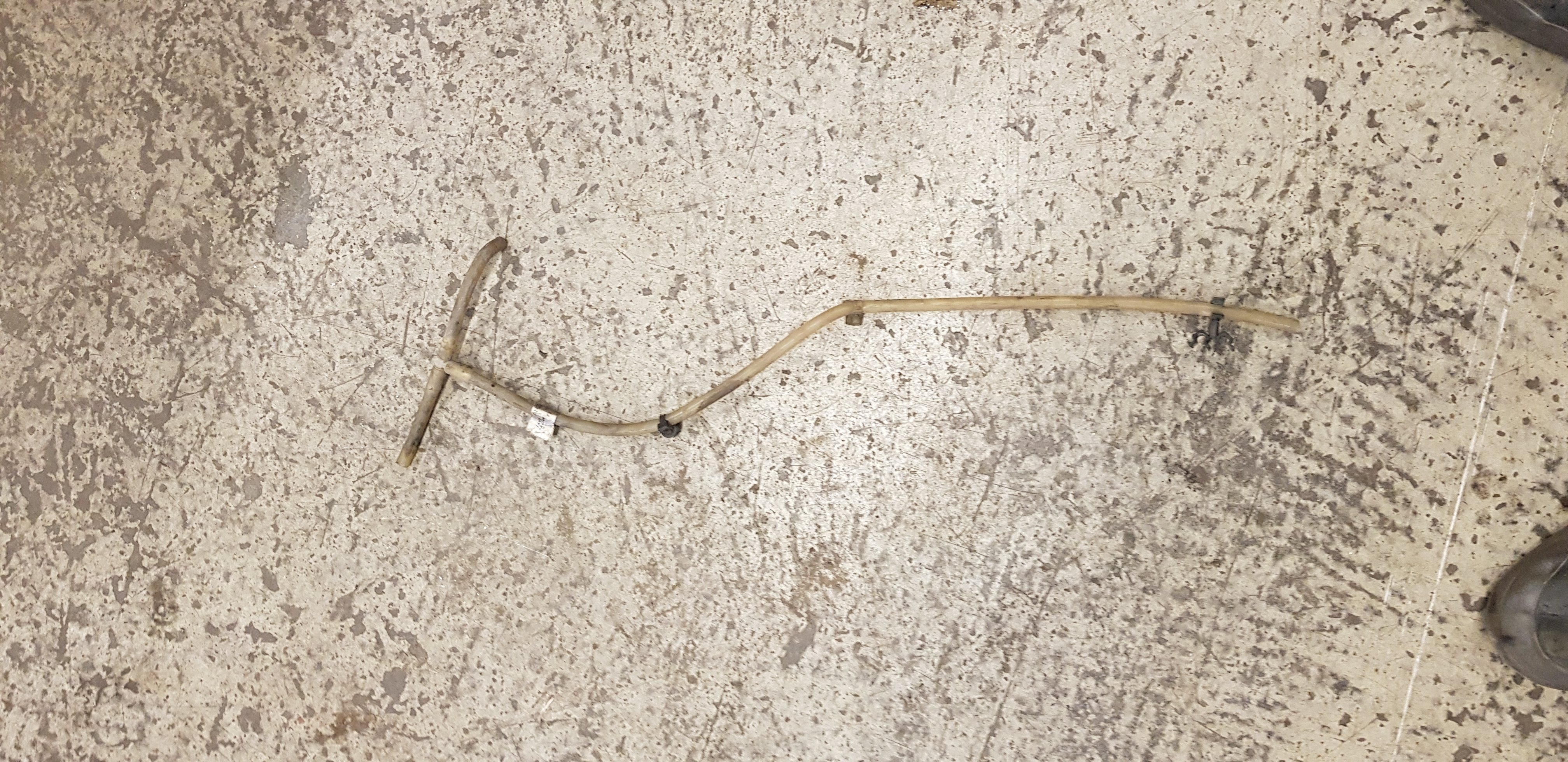

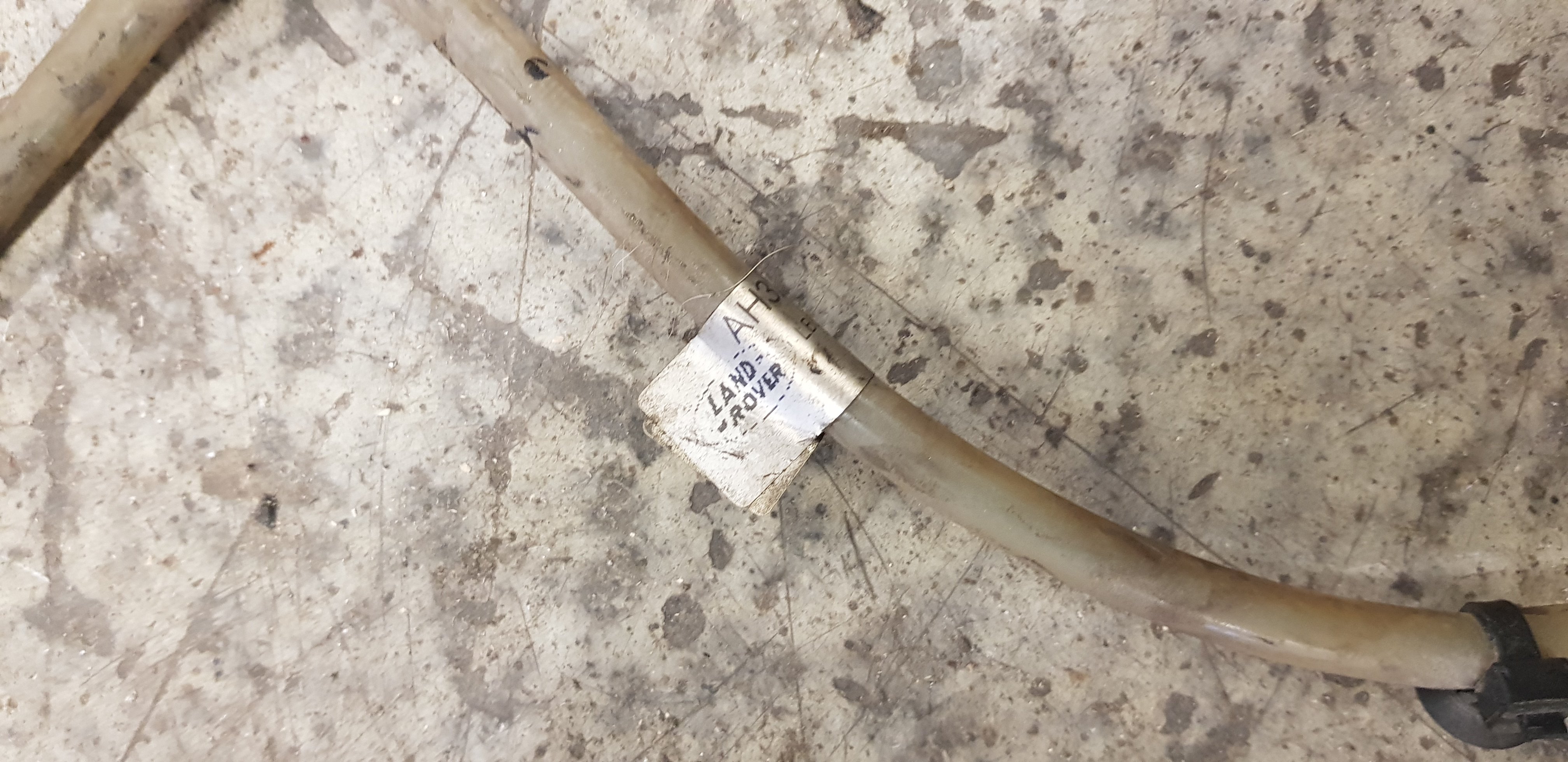

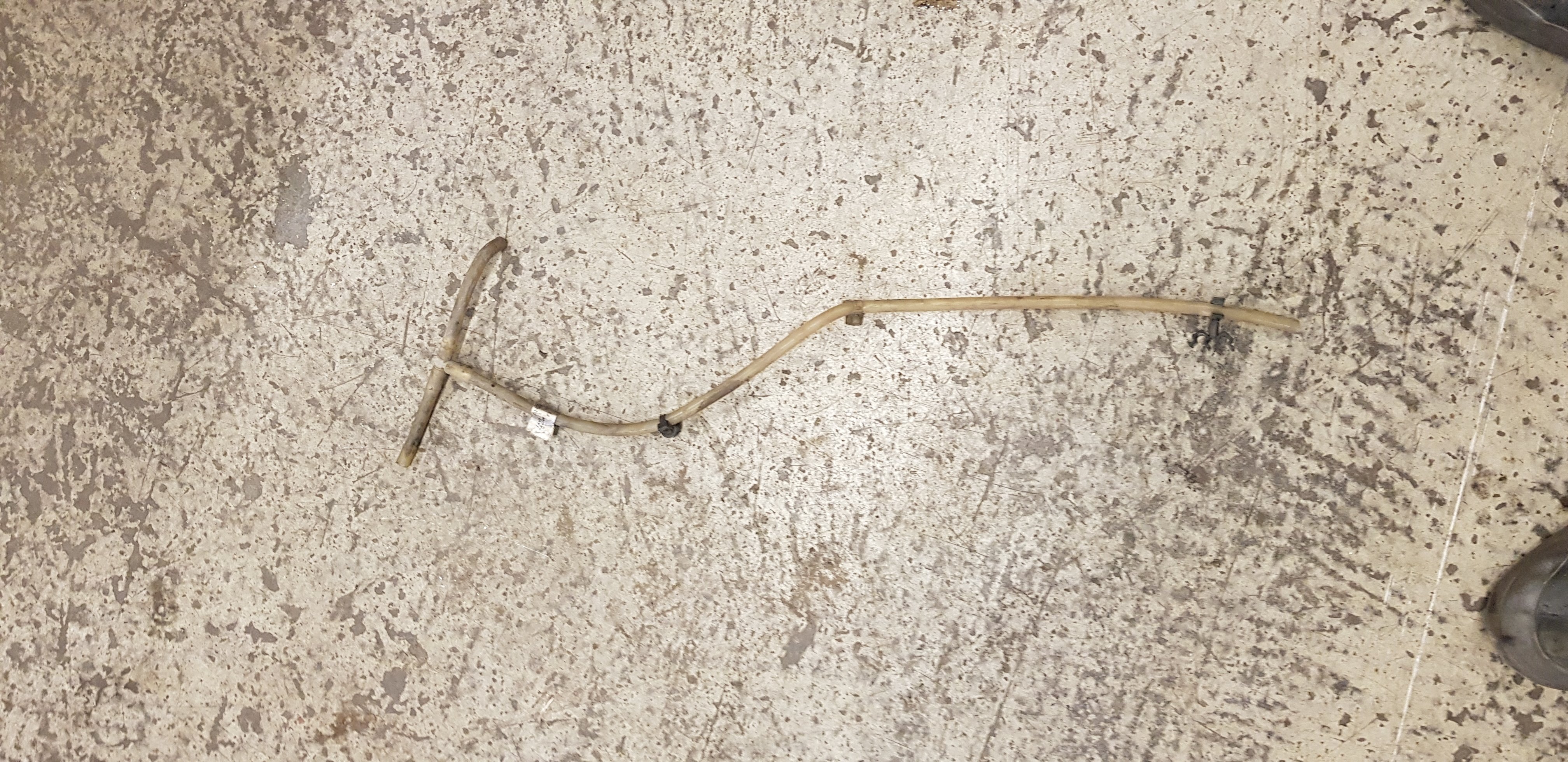

tak tu mám schválně taky jednu hádanku, pozná někdo na co je tahle hadička? Je to měkké, průhledné a ze Sportky s TDV8.
Nějak nemůžu najít, od čeho by byla a rád bych jí někam vrátil (pro rejpaly, koupil jsem lego místo motoru, nerozebíral jsem to sám :mrgreen: )
Na palivo to nevypadá, to má všude rychlospojky, na ostřikovače také ne, protože na kapotu nevede Tčko a do nárazníku jde úplně jiný průřez, nějaký podtlak??
Děkuji :mrgreen:
L.

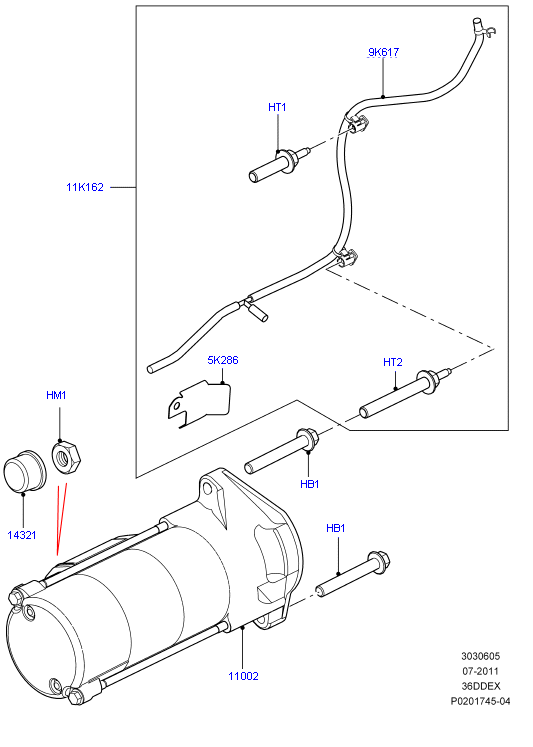

Ze startéru bych řekl
Lukasino
Příspěvky: 4040
tel.: 6034sedmsedm854
auto: LR
Bydliště: Kutná Hora
Re: Hádanka
#11 Příspěvek od Lukasino » 26 lis 2019 08:44
A hele, to by mohlo, Tčko tam být má podle výkresu, ikdyž trochu jinak, ale dva úchyty souhlasí. Kam to má vést? Je to popsané jako breather, ale podle sponky nahoře bych řekl, že to někam povede?
