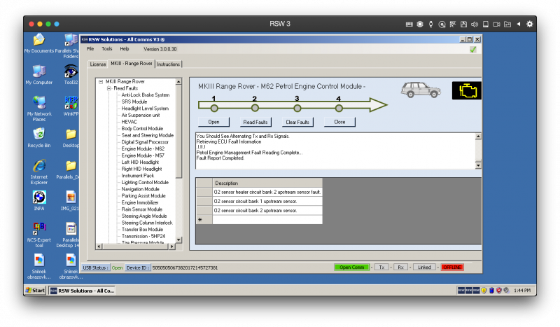

Ahoj, potřeboval bych poradit - co uato mám, tak se mě čas od času rozsvítila kontrolka motora - v diagnostice byla chyba O2 sensor circuit bank 1 upstream sensor. Po smazání to vždy dalo nějakou dobu pokoj. Teď se mě ale objevuje chyba upstream sensoru na obou stranách (bank 1 a 2). Předpokládám, že je to lambda před katy, je to tak? Navíc se mě před pár dny opakovaně při jízdě rozblikala (ano, opravdu blikala) kontrolka motoru a auto bylo bez výkonu, škubalo. Po opětovném nastartování to bylo lepší. Teď je auto trošku bez výkonu, v nízkých otáčkách se trošku udušené...V čem by mohla být chyba?
Přepokládám, že chyba nebude v lambdách, ale někde v motoru, ve spalování a sondy jen hláší problém?
Včera jsem vytahal komplet svíčky (rok staré Denso), vypadaly dobře, suché, neopálené. Proházel jsem i cívky a jednu náhodně vyměnil za novou. Ale stále to stejné...
Napadá mě ještě problém se vzduchem, palivovým filtrem...
Díky za každou radu. Live data motoru v diag nemám...

Zkus smazat adaptace, jestli lambda nemá špatný výstup.
Stačí třeba přes noc odpojit baterii.
Pokud to pomůže, viděl bych to na Lambdy, odchází a nové stojí kotel :)

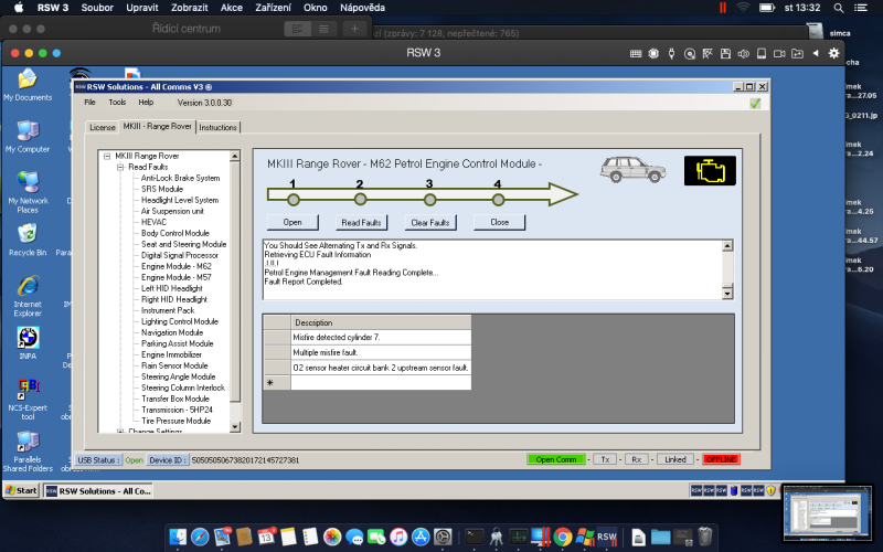

Prohodil jsem PCV ventil (konecne jsem namontoval ten, co jsem mel od tebe), ale nepomohlo.
Nicmene kdyz jsem to projizdel, tak se me zase rozblikala kontrolka motoru. Mel jsem napichlou diag, tak jsem to hned nacetl a hlasi to
Misfire detected cylinder 7
Multiple misfire fault
O2 sensor heated circuit bank 2 upstream sensor fault
Cvičně jsem teda ještě prohodil mezi sebou civku a svicku na valci 6 a 7, ale zadna zmena.

Mě to takhle blblo taky, dělali to lambdy, kdy udělali adaptace do nesmyslu. Zkus je smazat, tím nic nezkazíš :wink:

Už jsem byl zoufalý a vlezl jsem pod auto. Jedna z předních lambd byla odpojená (asi, jak dávali zpět převodovku, zapomněli připojit). Nicméně se nic moc nezměnilo. Znovu jsem prohodil cívky a a chyba ze 7. válce se přesulula na 6 :-) Takže tato cívka pryč, nahrazena rezervní. Na diag vymazány adaptace a zatím to dělá dobroutu - motor necuká, kontrolka nebliká - jen svítí :-). Převentivně jsem ještě vyměnil všechny svíčky za NGK. Chyba lambd je tam stále. Mám ještě podezření, jestli tam jsou namontované správné lambdy - jdou prohodit přední a zadní? Nebo by to nepasovalo (prostě, jestli mě to v servise neprohodili)?

Mechanicky jdou, ale mají jiný konektor (přední vs zadní) a nejsem si jistý, jestli jsou kabely dost dlouhý na to to tak zapojit...
Ale ty lambdy taky dost odchází :wink:
