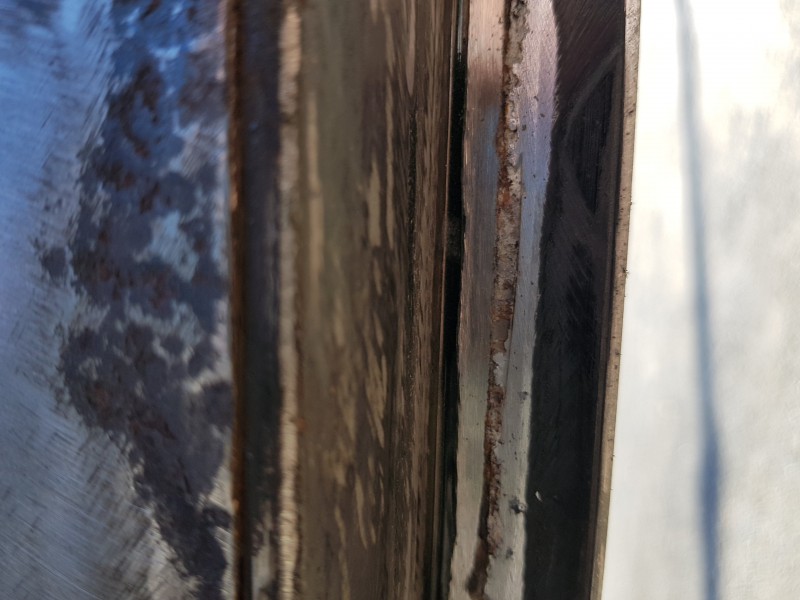

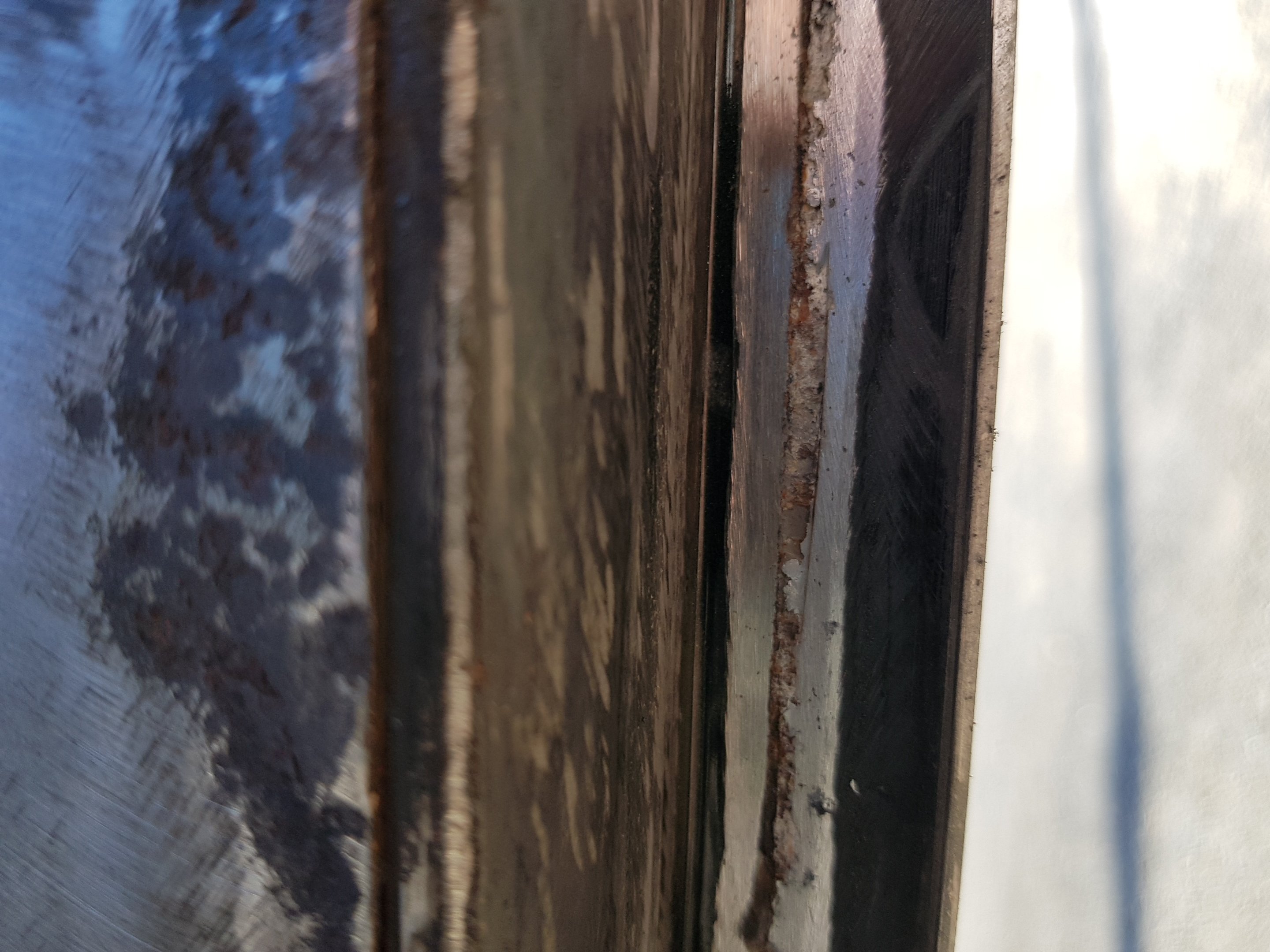

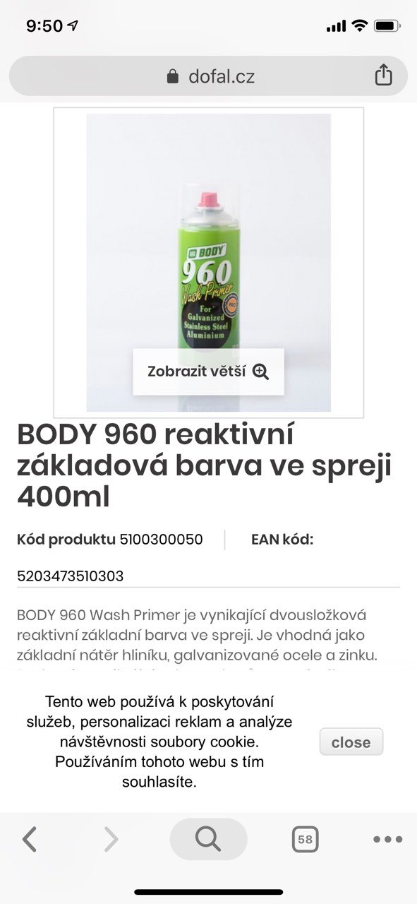

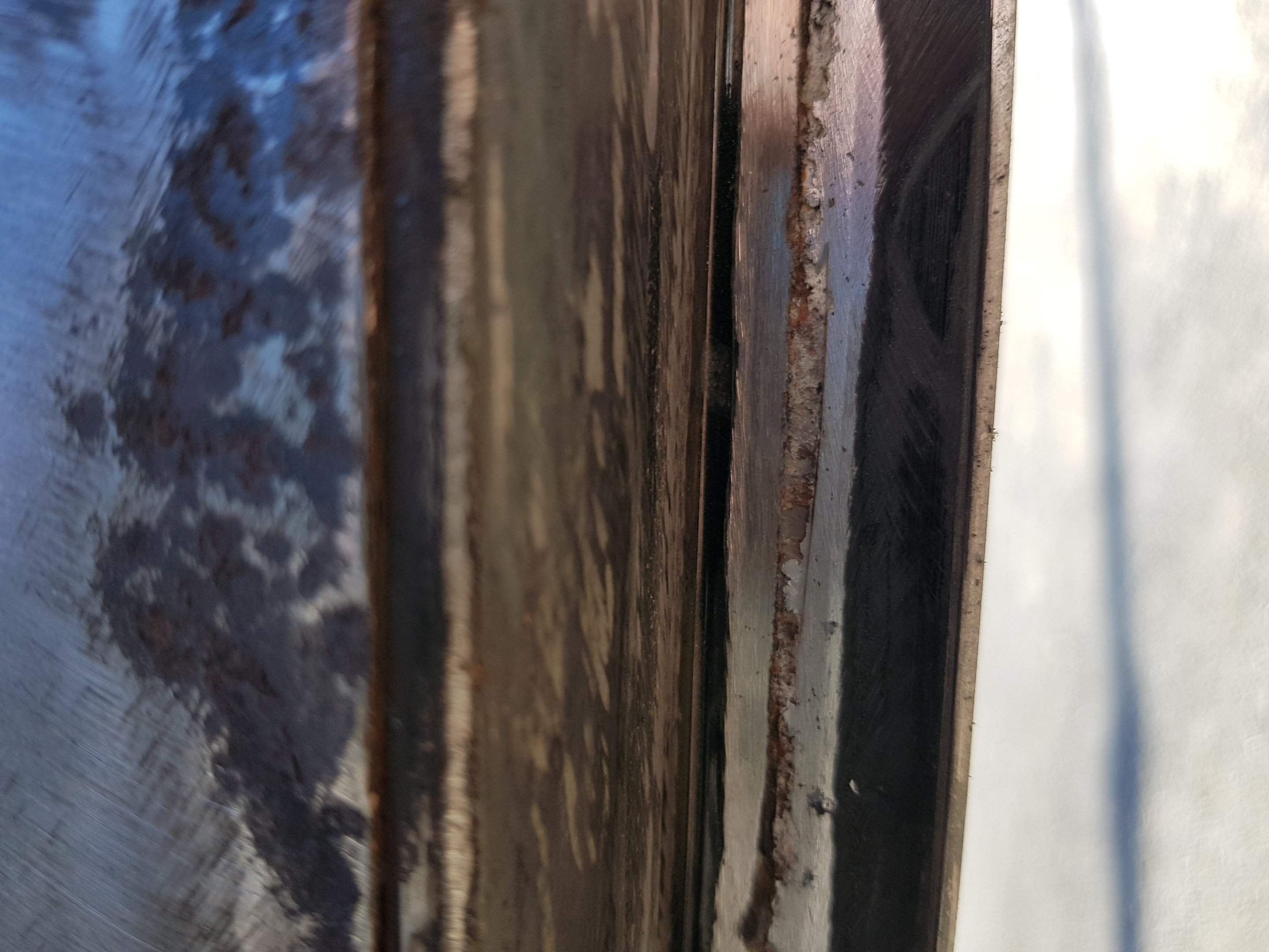

Tak jaro je tady, všecho pučí i dveře od defíka. Pustil jsem se do záchrany, sundal barvu na plech a je tam v záhybech oxid hliníku, čím ho zastavit? Mám tip na body plnič. Máte zkušenosti? Díky za tipy.

Poużívám jak základ na hliník a nerez, ale s použitím na zkorodované nemám zkušenosti. Chce to hledat něco, co se používá na opravy letadel. Zeptám se.

Je to v lemu jak se tam dostat? Sundal jsem to spodní těsnění dveří.
