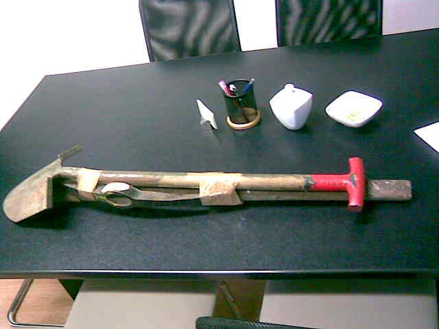

PS: podařilo se mi sehnat komplet nářadí včetně držáků :), originál přímo z armádních úloženek v UK. Už se těším na weekend.
Pioneer tools.jpg (32.08 KiB) Zobrazeno 11245 x

na tom hrdom stole to vyzerá úžasne :shock:
Gobey
Příspěvky: 1674
tel.: +420603440581
auto: Defender
Bydliště: Pchery
#4 Příspěvek od Gobey » 07 dub 2008 21:21
marcel píše:na tom hrdom stole to vyzerá úžasne :shock:
ještě lepší než v jednačce to bude na Dědkovi :)
#5 Příspěvek od eliott » 07 dub 2008 22:08
Možná bych si to nechal pod stolem pro případ přiostření nějaké diskuse :mrgreen: :twisted:

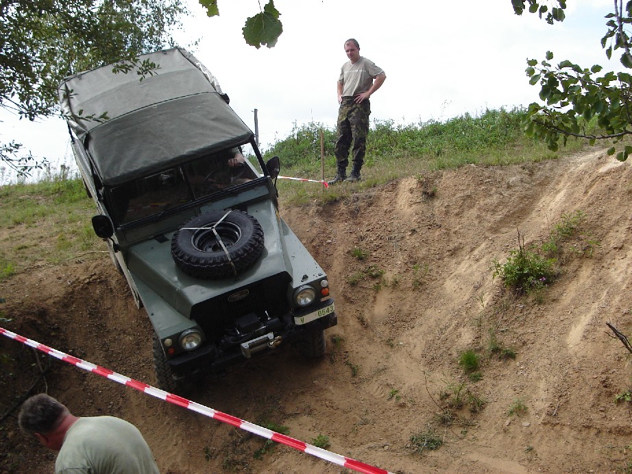

Já mám 7,5 /16 Lassa už alespoň 5 let a v pohodě.
Při velkých kolech vlivem většího namáhání převážně odchází buďto poloosa nebo kloub nebo diferák. Tyto věci jsou stejné jako na Seriích.
Auto nešetřím a měnil jsem jenom přední dif, kterej sem zk...l svou vlastní blbostí.
S Lightweightem jezdím i trialy, Rumunska a různý akce viz foto
Honzo, já bych se 7,5 nebál. :wink:
(243.12 KiB) Staženo 3432 x
jirka 6.jpg (145.06 KiB) Zobrazeno 11144 x
