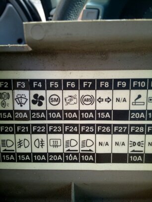

Ahoj. Pojistka se znakem motoru 10A uvnitř auta. Při odpálení nejde ani žhavení. Dneska ráno jsem ujel asi pět metrů dopředu a konec. dal jsem novou pojistku a zacouval nazpátek a nic. odpoledne jsem to normálně rozjel, dvakrát to při jízdě škublo probliklo žhavení a dobrý. Lítal jsem chvilku po polňačce sem a tam i kalužema abych to pořáně vytřásl jestli někde nekostří nějakej kabel a všechno v pohodě. ABS a TC se nerosvítilo taky ani při tom dovádění. Fakt to nechápu. Ale všimnul jsem si že to udělá vždycky při přidání plynu když je v tahu.

Pokud nepošleš číslo pojistky nebo fotku která ti hoří tak se dal nepohneme. A pošli fotku toho samorezu.

F6-10A

Re: Při rozjezdu Chcípne
Napsal: 31 led 2019 13:24
od stiinek
F6 je ŘJ motoru.
Přehled pojistek (od 2002, ale ty základní budou stejně):
http://www.landroverforum.cz/forum/view ... 33#p174095
Napsal: 31 led 2019 17:27
od Hubert
Tak ta F6 napájí:
Přes tranzistor v ECU - Hlavní relé
Přes tranzistor v ECU - Předvstřik
Přes tranzistor v ECU - Dávku
Na přímo snímač otáček- je na diferáku převodovky.
Auta co mají ABS ho tam nemají ale kabel je tam připojen do zásuvky která tvoří záslepku.
Zde bych hledal jelikož se nachází blízko vejfuku tak zda se ti to někde nepropálilo či neprošoupalo.
Je to konektor C195.
