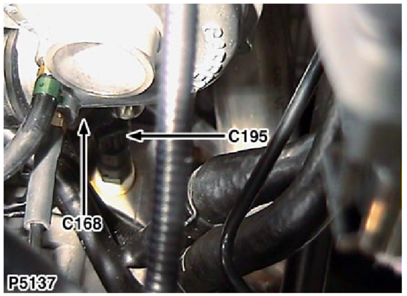

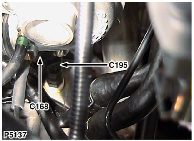

Tak ta F6 napájí:
Přes tranzistor v ECU - Hlavní relé
Přes tranzistor v ECU - Předvstřik
Přes tranzistor v ECU - Dávku
Na přímo snímač otáček- je na diferáku převodovky.
Auta co mají ABS ho tam nemají ale kabel je tam připojen do zásuvky která tvoří záslepku.
Zde bych hledal jelikož se nachází blízko vejfuku tak zda se ti to někde nepropálilo či neprošoupalo.
Je to konektor C195.
